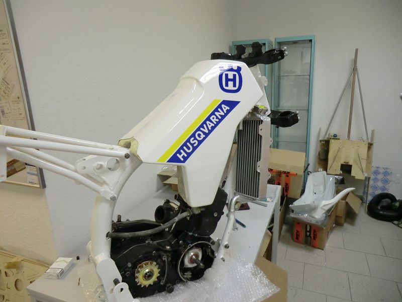

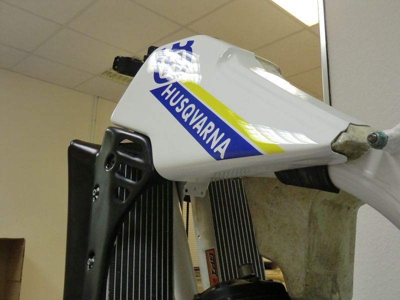

na die Tank Cover haste ja wirklich prima hinbekommen ... hoffentlich hälts ein wenig ...

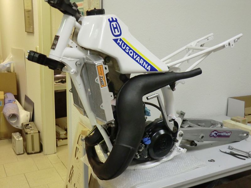

und neue Kühler ?!?!?

...Der Tank hat einiges an Hinterschnitten "zu bieten", die Dinger lassen sich drauf klicken, halten also schon von Haus aus recht gut, werde die Teile mit der Sitzbank Schraube noch zusätzlich befestigen. Die Kühler hab ich im Netz gefunden, kommen aus China, 89,- Euronen für´s Paar. Die Schweißnäte haben ein paar Einschlüsse, hoffe daß die Dinger wenigstens dicht sind, mal schauen.

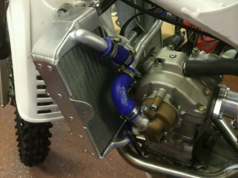

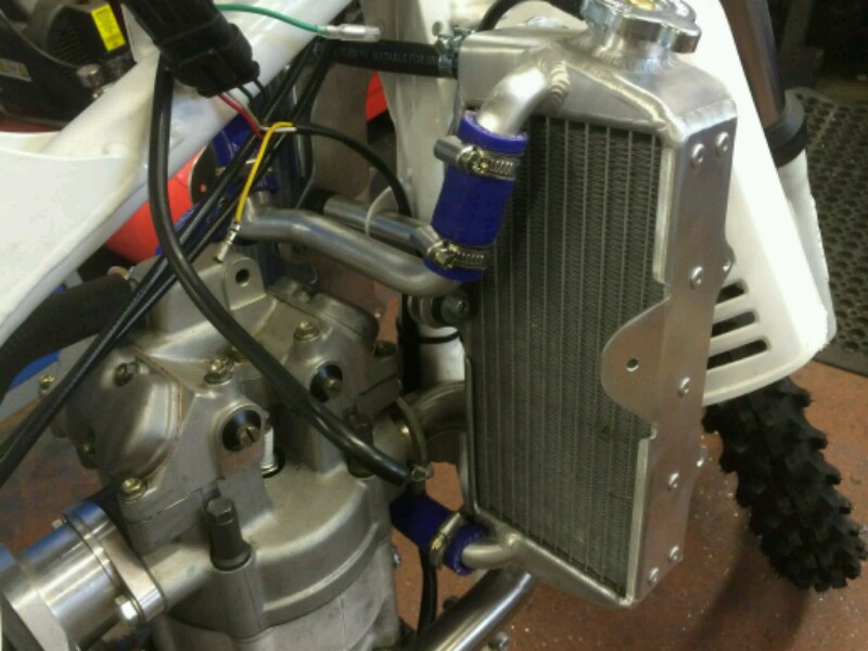

Andy Elliot baut sich gerade einen 4T lc in ein ITC Chassis ... und hat sich die Wasserkästen und Anschlüsse selber gebaut
downloadfile (8)-800x600.jpeg (98.72 KiB) 7439 mal betrachtet
downloadfile-1 (7)-800x600.jpeg (93.88 KiB) 7439 mal betrachtet

...Voll Geil. Na ja, Kühler selber gebaut, :shock: :prost: :Top: muss mann aber auch können, ich kann´s nicht. :ka:

Kühler--biiiittttteeeeee unbedingt eine Qualitätsinfo--der Preis ware ja genehm

Also die Tankverkleidung ist jawohl der Hit :Top: .Sind das Glasfasermatten?
Toll wäre einen Link o.Adresse v.d.Kühler!

Die habe ich ich seit einiger Zeit im Visier-->Mathias-->sind das die China-Kühler?
http://www.ebay.de/itm/110753683272?_tr ... EBIDX%3AIT
in Frankreich gibt es auch einen
http://www.old-mx.fr/3291-radiateur-alu ... 430xc.html

Das ist ja wohl DIE Untertreibung des Tages! Ich bin absolut begeistert, das ist doch ein Spitzenergebnis und der kleine Spalt stört nun wirklich nicht. Die weitere Lobhudelei per pn...

...Kühler: Hab die irgendwo bei "Aliexpress" gefunden. Google Suchbegriff "Husqarna WR 400 Kühler" , bin dann auf "Ali" gestoßen.... ich dachte immer Ali kommt aus´m Orient... na ja dann halt China. Wie schon geschrieben, ob die Dinger was taugen kann ich nicht sagen, sehen egentlich echt gut aus, auch gut verarbeitet, ein paar kleine Lunkerstellen in der Schweißnat, nicht schlimm, KLEINE Lunkerstellen, letztlich: Hauptsache dicht, wir werden sehen.

Ja Jürgen, das ist der Link.
Aluminium Dirt Bike Heizkörper :mrgreen: ......hoffentlich wird´s warm in der Hütte :D

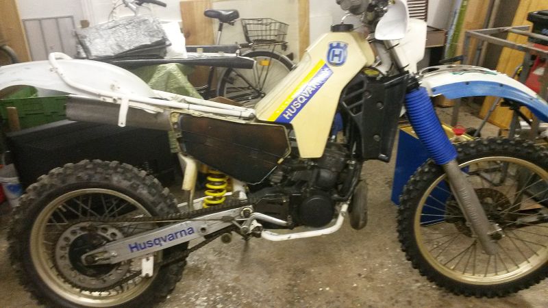

So, hab`s heute mal nach Feierabend noch ein bissl bunt gemacht. Eigentlich etwas "Überrestauriert" nun ja, wird ja dann hoffentlich noch schmutzig werden.... Hab das ganze mit Maskierfolie gemacht und auflackiert, dann mit Klarlack versiegelt. Bzgl. "Verhüterli", auch für andere Marken, am besten Telefonieren, kurz ne PM.
Vorher-Nachher

WOW :cool2: :guit: :heba: :hva: :sabber: :massa: :yes: :bübo: :prost: :Top: :h: :h:
wie löst du das mit der Sitzbankschraube--sieht man nicht genau--ganz einfach oder-->längere Schraube?

Mir fehlen die Worte... :sabber: :massa: :hva: wie willst Du die Mittelnaht v. Tankcover schließen ??
Gruß,Ralf

:Top: schaut gut aus Matthias , ist wohl die beste lösung für so einen tank !!! deinen wasserpumpen-simmerring hast du den so eingebaut ? spannfeder vom simmerring nach außen.

....Die Mittelnaht bleibt so, fällt kaum auf. Simmerring mit Feder nach aussen eingebaut :hva:

da gibts glaube ich so einen keder zum verbinden da könnte man beide tankschalen einfahren , gibt haltbarkeit zusätzlich ;-)
