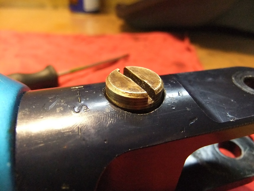

Servus...
ich habe mir letztens das Federbein eine Te510 für meine Husky zugelegt.
Da ich immer alles putzen muss habe ich unten bei der Aufnahme zur Umlenkung die "Schlitzschraube" (was soweit ich weiß die Verstellschraube für die Zugstufen ist- klärt mich bitte auf wenn nicht) rausgedreht.
Es kam viel Dreck raus... also etwas geputzt, fett rein und rein damit..
Jetzt das Problem :(
die schraube hat kein Gewinde. es ist also mehr rein gelegt als festgeschraubt.. sie schaut jetzt dauerhaft min. 3mm aus der Fassung raus, was vorher nicht so war (da war es bündig).
Was ist falsch? bei Bedarf kann ich auch noch Bilder machen..

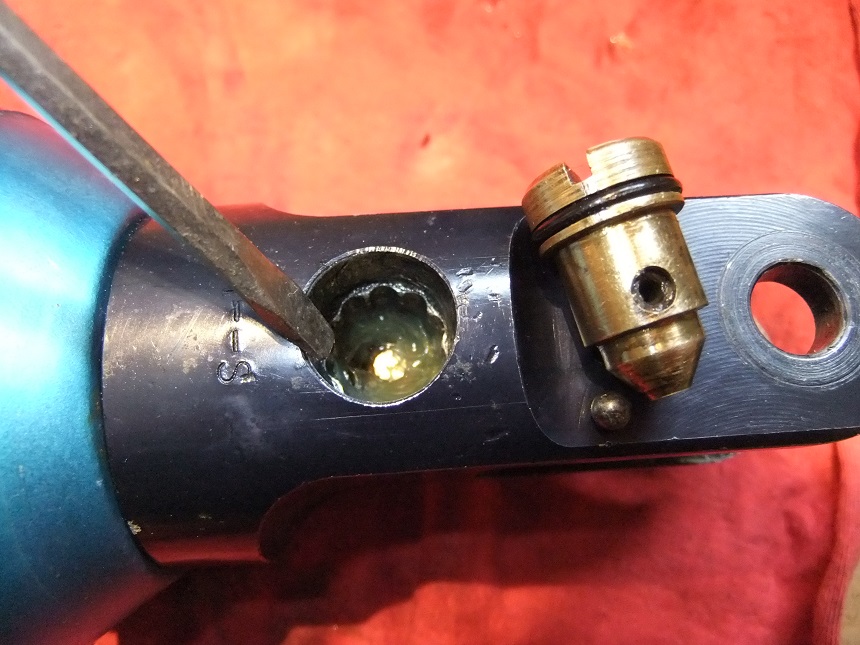

So einige Bilder.. Wie gesagt... es ist einfach wie nur reingesteckt (Bild). und hält nicht.
Wäre wirklich sehr hilfreich, wenn jemand helfen kann

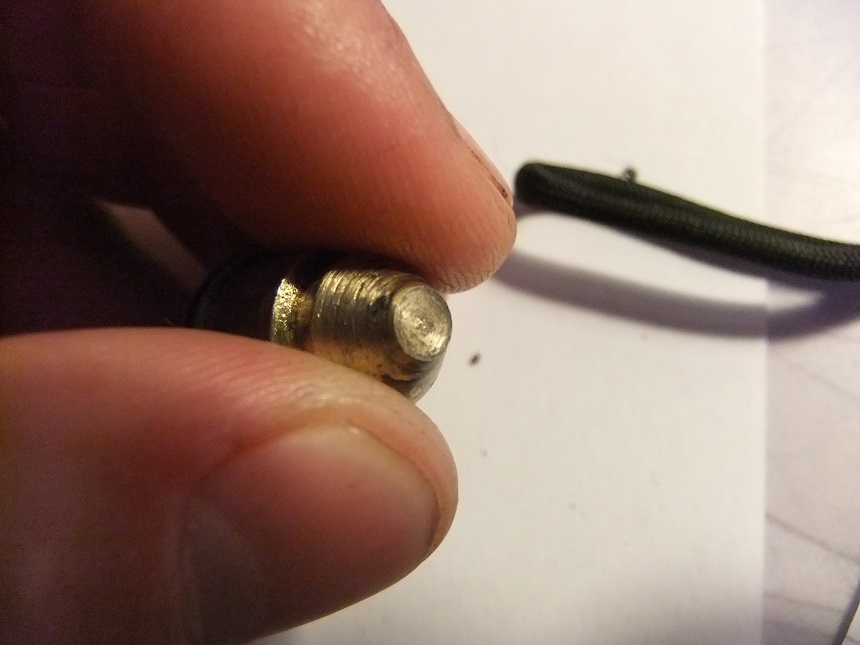

Re: Federbein te510 Zugstufen- Schraube
fotografier mal die schraube von unten...
mMn hast se abgerissen...
och bitte nicht...
Sieht doch auch auf dem 2. Bild so aus...das goldfarbene Stück mitten im Loch.
