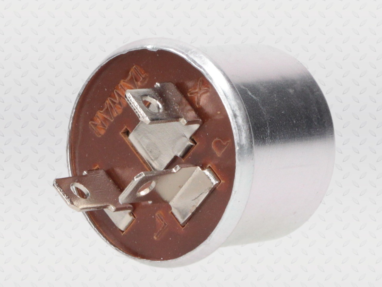

normal ist das blinkerrelais vorne.
sowas
oder sowas
gibts auch nur 2 polig...
Da musst du strom haben... wenn da schon kein strom ist, dann is was defekt...
wenn da strom ist, dann solltest du den blinkerschalter betätigen und gugen ob dann Strom ankommt...
Wird warsch nicht der fall sein. Also mal Blinkerschalter unter die Lupe nehmen...
sowas
oder sowas

So, habe jetzt mal ein 0815 Relais gekauft und siehe da die Blinker blinken.
Nun Blinken sie aber viel zu schnell kann mir jemand sagen wieso?
Habe 15 Ohm Widerstände dazwischen geklämmt, hat jedoch nichts daran geändert.
Mfg Fabio
Mfg Fabio
- Dual-Sport
- Moderator
- Beiträge: 3215
- Motorrad: TE610E 2001
- Wohnort: Dortmund
Re: Elektronik macht ärger!
Weil die Husqvarna 4x10W Blinker hat, aber das 0815 Relais für 4x20W ausgelegt ist und nun denkt, es wäre 1 Birne kaputt. Das wird angezeigt durch doppelt so schnelles Blinken.
Die Widerstände müssen parallel zur Blinkerbirne geklemmt werden, nicht in Reihe.
Besser wäre aber ein passendes Relais, denn die Widerstände können schon sehr warm werden.
