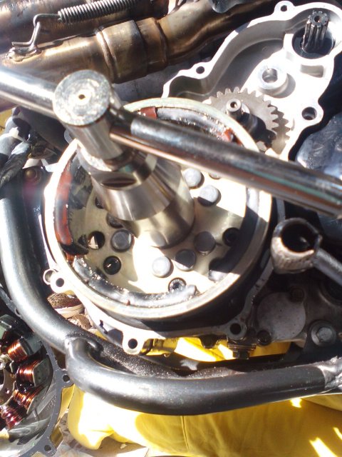

zum Anziehen reicht es wenn du mit dem Schraubenzieher das Zwischenrad vom Anlasser blockierst. Nur beim Öffnen macht dir halt der Freilauf einen Strich durch die Rechnung....
Hab heute meine Motor wieder zusammen... morgen Öl rein und Wasser und dann testen ... Daumen drücken.
Hier ein Bild wie ich den Motor blockiert hab....
Motor feststellen.jpg (68.8 KiB) 3531 mal betrachtet

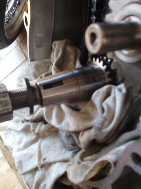

und vom Polradabzieher...
und von der Steuerkette unten.....

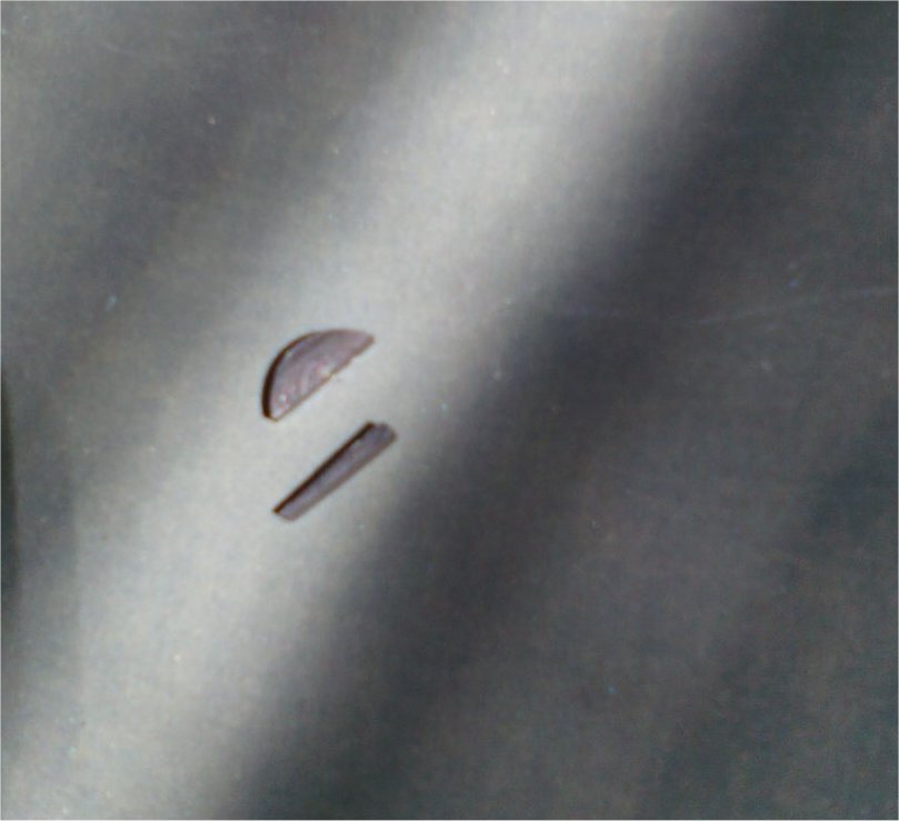

Nocke kam am heute nicht. Naja trotzdem mal alles vorbereitet und ich hatte ja noch das ominöse Problem mit dem Anlasser..... Fehler gefunden. :Top:
Ist schon erstaunlich, da schraubt man Jahre lang und mach dann immer noch Anfängerfehler. :kadw: Hab das Polrad net fest genug angezogen :kadw: ... als sie dann lief, lockerte sich die Mutter und dar "Klack" den ich hörte war das Abscheren des Keils auf der Nockenwelle :autsch: .... hab jetzt auch noch diesen bestellt in der Hoffnung, die Mutter lockert sich nicht mehr.
abgescherter Keil
abgescherter Keil
Kurbelwellenstumpf ohne Keil

Habe den neuen Keil und die Lima eingebaut.... eine 2000er Nockenwelle mit kleinem Dekogewicht.... :Top: Ich kann den Motor am Kickstarter mit der Hand durchdrehen...
Kaltstart wie beschrieben Choke voll auf, 3 mal Gasgeben und wrumm Kiste läuft. der Anlasser dreht jetzt den Motor sauber durch.... die Autodeko funktioniert. Warmstart ohne Gas kurz auf den Anlasser und dann wrummmm...
