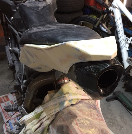

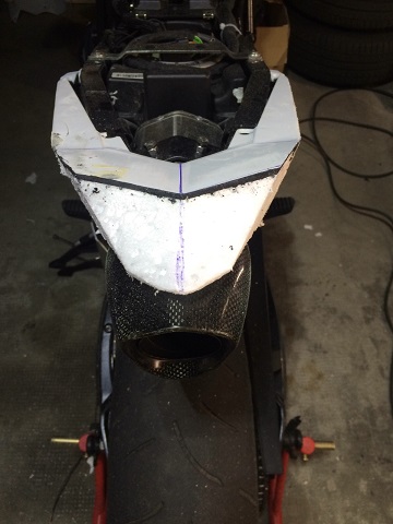

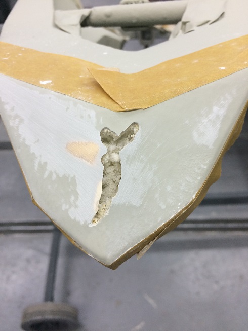

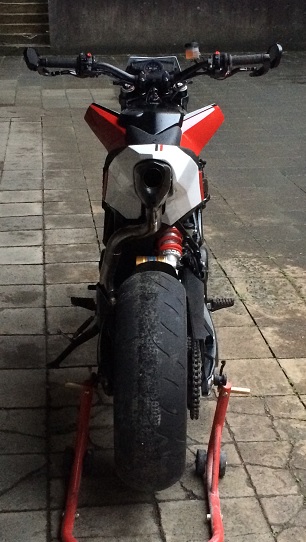

Finale:
Heckumbau klein 13.jpg (54.12 KiB) 6951 mal betrachtet
Heckumbau klein 14.jpg (82.7 KiB) 6951 mal betrachtet
Heckumbau klein 16.jpg (163.52 KiB) 6951 mal betrachtet
Heckumbau klein 18.jpg (82.44 KiB) 6951 mal betrachtet
Heckumbau klein 20.jpg (79.64 KiB) 6951 mal betrachtet
Heckumbau klein 21.jpg (165.82 KiB) 6951 mal betrachtet
Heckumbau klein 22.jpg (71.75 KiB) 6951 mal betrachtet

das neue Heck sieht optisch Top aus. Ein würdiger Ansatz für eine Nuda ohne Endtopf an der Seite (ich find das leider optisch im original echt hässlich, so deplaziert), aber der gewählte Endtopf von dir ragt irgendwie zu weit nach unten.
Das war´s was ich meinte mit "integriert" ins Heck, so steht halt der Endtopf etwas raus.
Darf man fragen wieviel Arbeit das GFK-Heck gemacht hat, Zeit/Material/Kosten ?
Und wie sieht das mit der Hitzeentwicklung auf Dauer aus, fände ich mal interessant obs hält oder wegschmort.

Der Luftspalt sieht aber recht übersichtlich aus.
Bei normaler Fahrt vielleicht ausreichend, ... Ampel, Stadt, Stau !!
Aber Stephan wäre nicht Stephan, wenn er das nicht berücksichtigt hätte.
Hitzeschilder von HAPPICH im Automobilbau

Mir persönlich ist durch den Umbau allerdings das ursprünglich so schön filigrane Heck zu massig georden, dadurch wirkt sie jetzt, zumindest in der Seitenansicht, irgendwie so gedrungen.
Kann aber auch an der Aufnahmeperspektive liegen.
Was mich aber mal interessieren würde ist, wie hast Du das mit der Sitzbankbefestigung gelöst?
Das mit der Schraube von unten wird ja nicht mehr machbar sein.

Das Problem mit der Befestigung hatte ich schon mit meinem ersten Heckumbau. Habe es mit Klettverschluss gelöst...

Nachtrag: Umbau und KZH haben TÜV

Mich würds interessieren was das ganze an Motorleistung kostet. Ist es spürbar oder
nicht? Läuft die gute noch so wie vorher?

Ich kann keinen Unterschied feststellen... liegt aber vielleicht auch daran, dass ich eh nicht so schnell fahre.

Respekt vor dem Umbau. Mir persönlich gefällt der Kennzeichenhalter nicht, aber der Auspuff schaut gut aus.

Ohne gefällt es mir auch besser, leben leider im falschen Land um es weg zu lassen :-)
