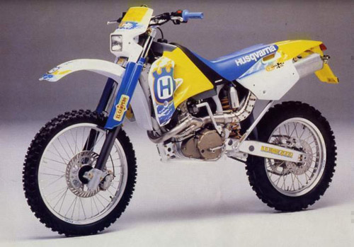

So sah mal eine 95er original aus... ;-)
