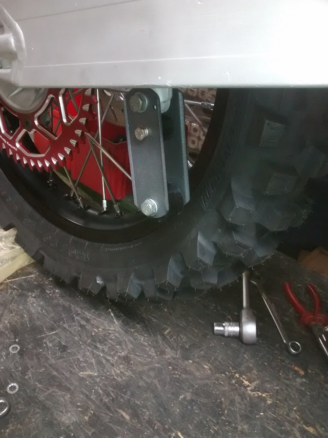

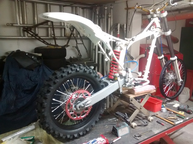

Samstag kam der neue Reifenhalter für mein Hinterrad, da konnte ich heute den Reifen montieren.
Gefällt mir sehr gut mit der schwarz eloxierten Felge :fil:

Rockt :heba:

Sieht schon mal gut aus.... :hva:

lecker :shrek:

das schönste dekor 90/91 :heba: :hva:

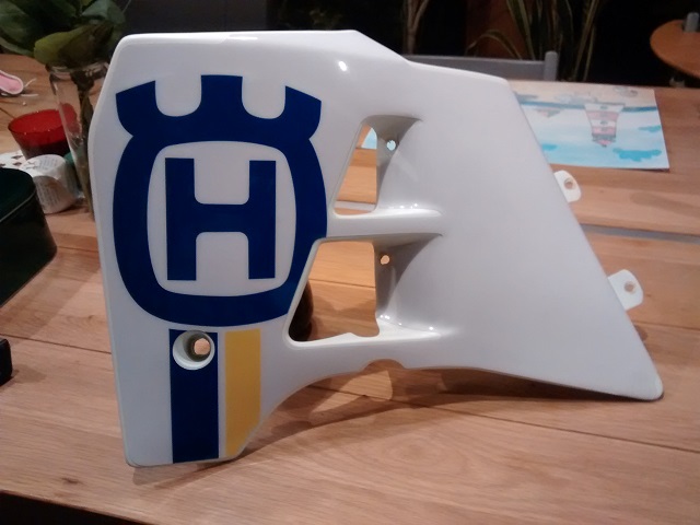

Geile Sache Joe, kann man auch vorher nass schleifen um Kratzer zu beseitigen und dann die Creme? Oder löst die irgendwas an?
Welche Körnung hast du geschliffen?

pneubusiness hat geschrieben:Geile Sache Joe, kann man auch vorher nass schleifen um Kratzer zu beseitigen und dann die Creme? Oder löst die irgendwas an?
Ich hab die Plastix zuerst mit dem Wasserstoffperoxid behandelt und hab dann etwas nass geschliffen. Einige Teile haben
etwas mehr Zuwendung gebraucht, da bin ich mit 320er Körnung angefangen und dann rauf bis 1000. Andere Teile waren da
erheblich besser in Schuss da hab ich teilweise gar nichts mehr machen müssen nach dem Wasserstoff, oder hab nur 800er bis
1000 genommen. Klappt aber super!

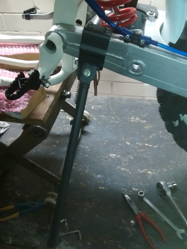

Hab endlich geschafft den Seitenständer ordentlich zu machen.
Hier Seitenständer, die Zweite:
Und der Kettenspanner ist auch fertig.

Beiträge: 2889
Re: Neuaufbau Husqvarna TE350 Bj.91
@ Joe
Sieht gut aus :Top:
Hast Du oben Gewinde in die Schwinge geschnitten?

Firebeast hat geschrieben:Hast Du oben Gewinde in die Schwinge geschnitten?
Wo meinst du denn? An der linken Plastikklemme der Bremsleitung?
Da hat der Vorbesitzer beide Schrauben abgerissen, die hab ich ausgebohrt und ein größeres
Gewinde reingeschnitten. Hab dann eine Gewindestange reingeschraubt und verklebt welche halb M6
und halb das alte Gewindemaß hat. Deswegen die Muttern drauf. Etwas umständlich aber die alten Plastik-
halter haben ein aufbohren nicht mehr hergegeben.
Sonst hab ich da nirgendwo neue Gewinde reingeschnitten.

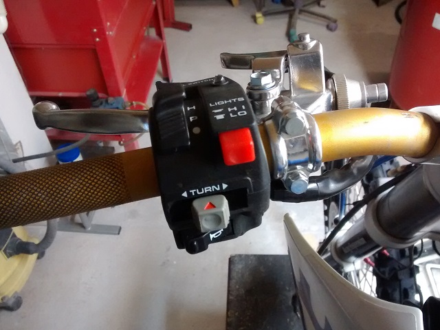

Wieder ein paar Kleinigkeiten erledigt.
Aus zwei Tachos einen guten gebastelt und einen neuen Lenkerschalter angepasst. Der alte
war nicht mehr zu retten, leider. Der neue kommt dem alten in Optik und Funktion sehr nahe.

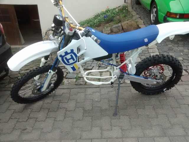

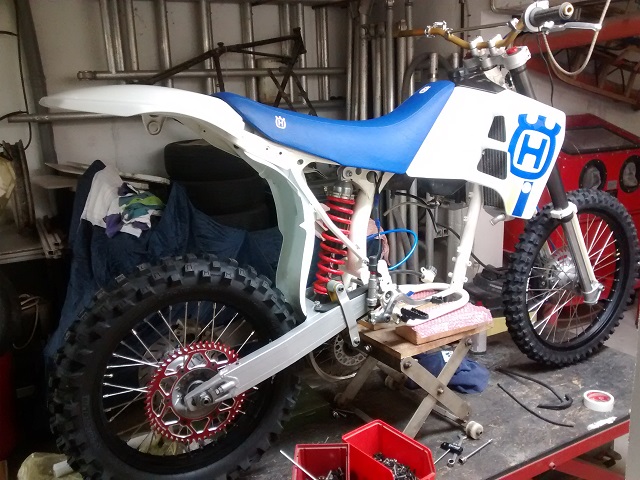

Bei dem schönen Wetter musste ich mir die TE mal bei Tageslicht angucken. Also runter von der
Bühne und hoch geschoben. Letzten Wochen nur ein paar Kleinigkeiten geschafft. Tacho ist montiert, Frontfender
auch und den Seitenständer so optimiert, daß er auch TÜV konform selbst einklappt.
Bin grad auf der Suche nach einer heilen Lampenmaske. Motor wird demnächst eingebaut und dann wird sie
hoffentlich im Mai TÜV fertig sein.
