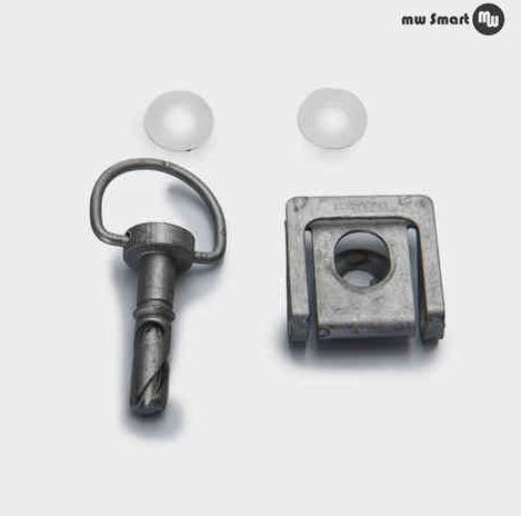

...müsste bzw. könnte wohl eine von diesen 3 sein...Länge der originalen habe ich aber auch nicht im Kopf.
Muss man vorher mal ausmessen...aber vielleicht hat ja noch einer die konkrete Bezeichnung parat
Nuda Schnellverschluss.JPG (52.9 KiB) 5873 mal betrachtet
Re: Sitzbankschraube - Lösung ohne Werkzeug?
Und man muss schauen dass der Bügel in das Loch passt und nicht zu breit ist.
Beiträge: 4240
...wobei das Loch ja relativ groß ist

alle handelsüblichen Schnellverschussschrauben kannst Du vergessen, das Löch ist zu klein oder der Bügel zu gross.
Gut verklebter hochwertiger Klettverschluss geht auch, für ganz Eilige :D
