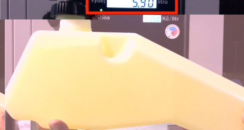

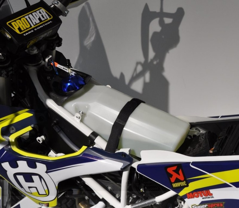

hat denn schon jemand Erfahrungen mit dem Zusatztank von Radegarage/CZ?
Er wird anstatt der Airbox montiert. Eine mitgelieferte kleine Airbox mit Twinairfilter sitzt dann hinten unterhalb des Tanks.
Laut Leistungs-/ Drehmomentdiagramms auf dessen Seite soll das Drehmoment sogar im mittleren Drehzahlbereich ansteigen.
Weil ich bei anderen Motorrädern schon schlechte Erfahrungen mit veränderten Airboxen gemacht habe, frag ich nun ob jemand das Ding schon mal ausprobiert hat.

Ich hab ihn installiert und bin sehr zufrieden damit.

Hast Du die neuere Variante mit Miniairbox und Twinair Schaumstofffilter oder die ältere Vatiante mit K&N Drahtfilter ohne Airbox?
Und wie ist Leistungsentwicklung?
Re: Zusatztank für die 701 Enduro/SM
Hatte die erste Version mit Twinair und hab mir dann das Upgrade Kit zugelegt - hauptsächlich weil man damit besser zum Luftfilter kommt was mir bei der Enduro wichtig ist.
Über die Leistungsentfaltung kann ich nicht all zu viel sagen (ist mir persönlich auch nicht wichtig), da der Tank schon relativ früh drauf gekommen ist.

Wenn ich das richtig verstanden hab, ist die Twinair Variante die neue und die K&N Variante die alte Variante.
Zuletzt geändert von tc500 am 11.05.18 - 19:28, insgesamt 1-mal geändert.
Stimmt, sorry :)
Aber mit dem Tank kannst nix falsch machen. Bei gemütlichen Touren hat man damit eine Reichweite von 400km.
Mittlerweile hat man auch raus gefunden dass Husqvarna am Haupttank selber eine Möglichkeit hat einen Zusatztank an zu schließen. Man muss also nicht mehr über den Weg der Benzinpumpe gehen. Allerdings muss man dafür den Haupttank anbohren - hat alles Vor- und Nachteile.

Loch in Tank bohren, hört sich sehr riskant an. Wenn da etwas schief geht wirds teuer.
Dann lieber den Ringanschluß unter der Benzinpumpe von Radegarage.

Tank anbohren: Husqvarna hat wohl einen Platz fuer nen zweiten Benzinhahn schon am Tank vorgesehen, dieser muss "nur" geoeffnet werden. Halte ich fuer eine sehr elegante Methode.
Euro 4: Ne Abnahme hat der Tank nicht, solange der Entlueftungsschlauch zum Aktivkohlefilter fuehrt, waere zumindest theoretisch eine Eintragung moeglich. Allerdings wird der geaenderte Luftfilter die Geraeuschnormen nicht mehr einhalten und er aendert die Leistung (zum positiven).

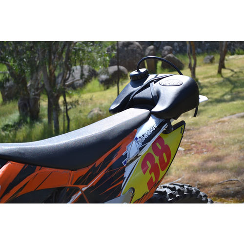

je nachdem, ob man den Extratank ständig benötigt oder nur zeitweise, gibts einige fertige Möglichkeiten und auch Ideen.
Auf einer englichen Seite hatte ich kürzlich eine 701 mit zwei originalen Auspuffendtöpfen gesehen. Der rechte war zu einem Tank ungebaut. Leider finde ich die Seite nicht mehr.

Hier gibts interessante Tanks von 3 bis 8 Liter, fürs Heck. http://www.nomadtanks.com.au/
Wenns doch etwas weiter bis zur nächsten Tankstelle ist passt vieleicht sowas.

Die ganzen Loesungen machen das Ding immer noch Hecklastiger. Von daher finde ich die Rade Garage Loesung als die Beste...
Und nen Kanister auf dem Gepaecktraeger... brrrr. Das koennte man das auch an einer zwei Meter lange Stange ueber dem Lenker befestigen, das Fahrverhalten koennte nicht schlechter sein.
Als zweibeste Loesung wuerde ich nen 2l Kanister vorne am Motorschutz finden. Schwerpunkt-technisch optimal.
Die moeglichen 200-300 km reichen aber eigentlich ueberall beim moderaten Verbrauch der 701. Und wer 400km braucht weil er durch die Steppe in Kasachstan muss, braucht den Platz hinten eh vorrangig fuer Gepaeck. Da muss der Sprit vorne hin...
