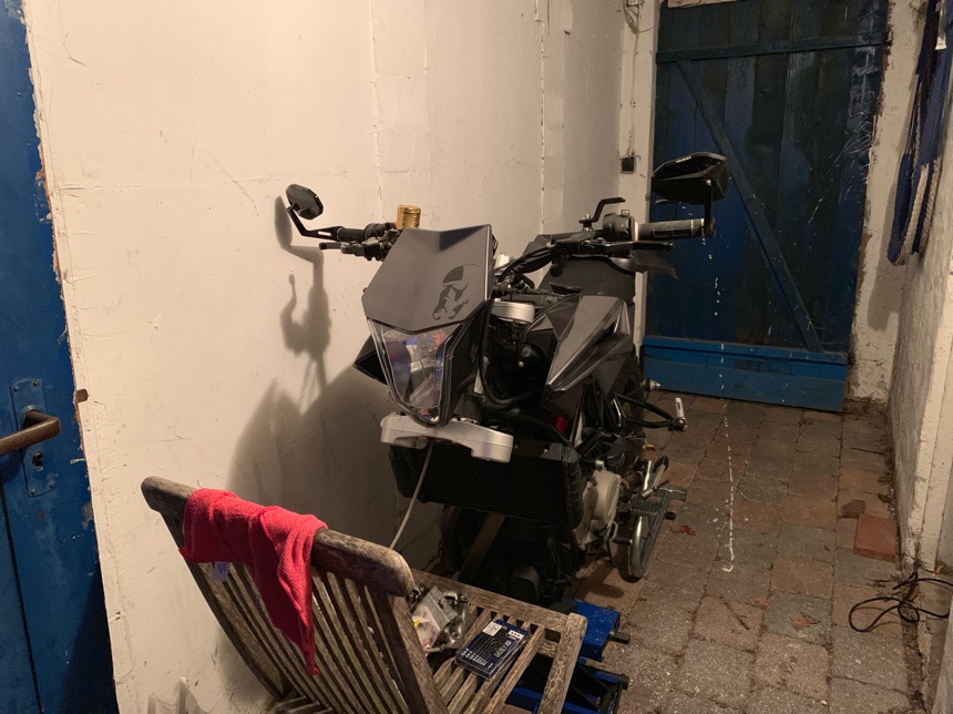

Danke für den Tipp. Die vier Schrauben für den Heckrahmen machen wirklich nicht den stabilsten Eindruck.
Normale M Gewinde? Dann fliegen die originalen bei der nächsten Gelegenheit raus. :heba:
Jetzt muss nur noch die Gabel wieder kommen und ein Verkleidungsteil geschliffen und poliert werden. Dann kann ich zusammen bauen und endlich wieder auf die Straße.
