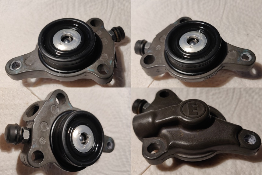

Ich habe meine Svart 701 heute zum Händler zwecks KNZ-Tausch gebracht. Ich habe ihm einen Oberon KNZ gegeben mit der Bitte diesen statt des Garantieteils ein zu bauen, macht er.
Er behauptet aber fest, das nun ein neuer, überarbeiteter KNZ verwendet wird. Bin gespannt was ich da für ein Teil mitbekomme. Vielleicht hat sich ja wirklich was getan. Morgen bin ich schlauer.
teletom007
Re: 701 SM Kupplungsfrage
Beitrag von teletom007 »

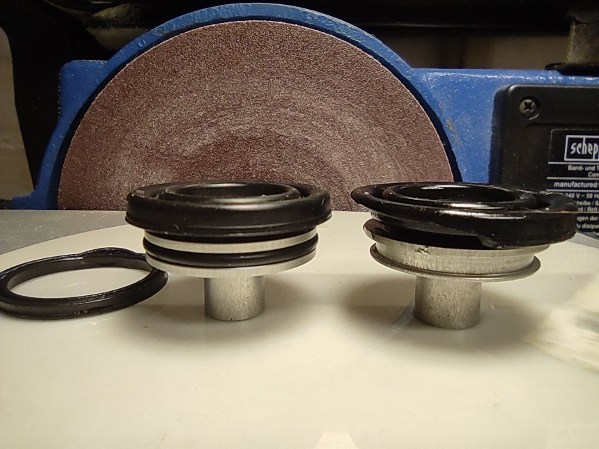

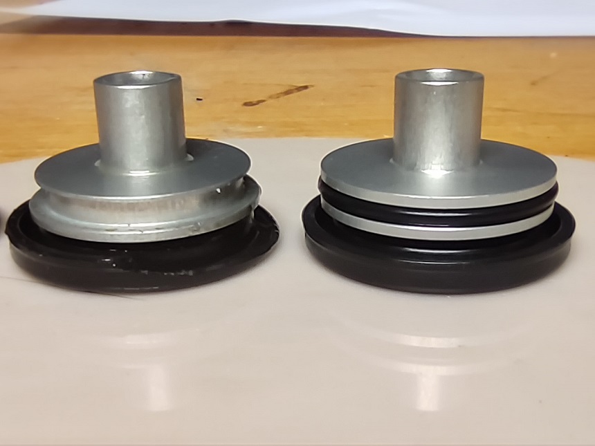

Ich habe meine Svartpilen heute wieder bekomen. Der Händler hat den Tank und auch den defekten KNZ gegen den von mir gelieferten Oberon KNZ getauscht. Den zum Garantietausch vorgesehenen KNZ-Satz mit der Nummer 26632066000, sowie den defekten habe ich mit bekommen.
Meine 701 ist eine Model aus 2019. Der neue KNZ von KTM ist tatsächlich unterschiedlich zu dem 2019 verbauten. Der alte Kolben hat keinen runden O-Ring sonder einen Eckigen und somit eine viel breitere Nut wie man auf den Bildern sieht. Ist eher ein Simmerring. Die Membrane sieht dagegen identisch aus.
Mag schon sein das das nun mit dem O-Ring besser und länger funktioniert, so wie es mein Händler auch behauptet.
Ich hoffe aber das der Oberon KNZ nun keine Probleme mehr macht, hat mich immerhin stolze 145 Euronen gekostet.

Hatte auch Oberon direkt dazu angeschrieben. Die haben mir bestätigt, dass der Oberon CLU-1000 der richtige Nehmerzylinder ist, obwohl auf deren Homepage nur die OEM- Nummer 79432061044 angegeben ist und nicht die laut Ersatzteilfinder, die Nummer 79432061144.
Wenn sich aber die Innendichtungen geändert haben, wie auf den Bildern dargestellt, macht das mit der neuen Artikelnummer auch Sinn.
Änderungen hatte mir auch mein Händler auch mündlich mitgeteilt und auch von ganz krassen Fällen erzählt, wo neue Bikes nach 3km mit einer defekten KNZ liegengeblieben sind.
Werde mein neues, überarbeitetes Originalteil somit drin lassen und berichten.

teletom007 hat geschrieben: ↑07.08.20 - 22:07 Ich habe meine Svartpilen heute wieder bekomen. Der Händler hat den Tank und auch den defekten KNZ gegen den von mir gelieferten Oberon KNZ getauscht. Den zum Garantietausch vorgesehenen KNZ-Satz mit der Nummer 26632066000, sowie den defekten habe ich mit bekommen.
Nach Deinen Bildern denke ich, dass beim neuen KNZ der Kolben eine bessere Führung durch den nun stärkere hinteren Kolbenschaft und den kompakteren O-Ring hat - oder was denkt Ihr?
