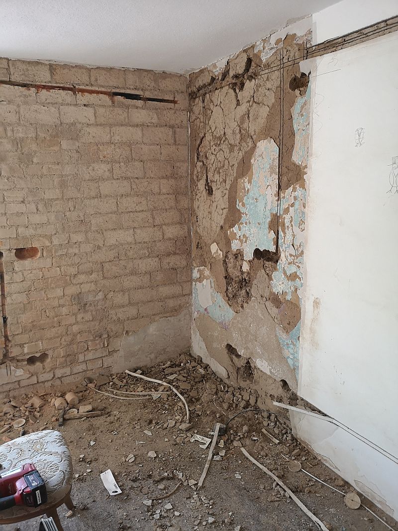

Auf dem Bau gehts schleppend voran. Sind noch immer am Kabel ziehen. Schei. aufwendig alles. Und dann die Wände putzen / spachteln.
In der zukünftigen Küche kam ne ganze Wand Putz runter durchs schlenzen.
Vorher:
Nacher:
Im Detail:
Da war irgendein Flies drauf was alles irgendwie zusammen gehalten hat. Mist im Quadrat. Mindestens :kadw:
Wäre irre aufwändig zu sanieren. Hab mich jetzt für ne Trockenbauwand entschieden. Vor Lehm geht das nur mit ner anständigen Hinterlüftung, aber es geht.

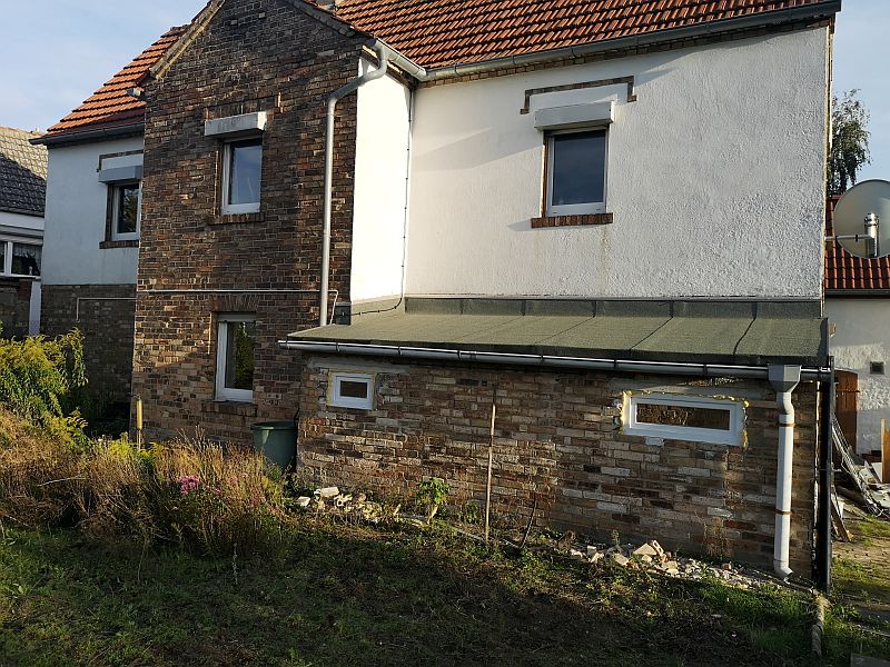

Hab immer mal so nebenbei was an der Werkstatt gemacht. Da sind jetzt Fenster drin.
So sah das erst aus:
Jetzt sind da Fenster drin. Lang gehegter Traum von mir, Schrauben und dabei ins Grüne glotzen. Er wird wahr :D

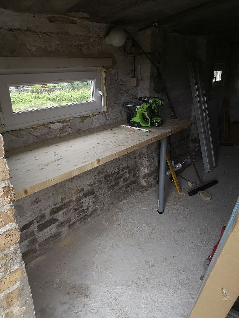

Und die Werkbank steht. Der Schraubstock kommt als nächstes.
In 45mm, das hält ein bissl was aus. Und 95cm Arbeitshöhe.

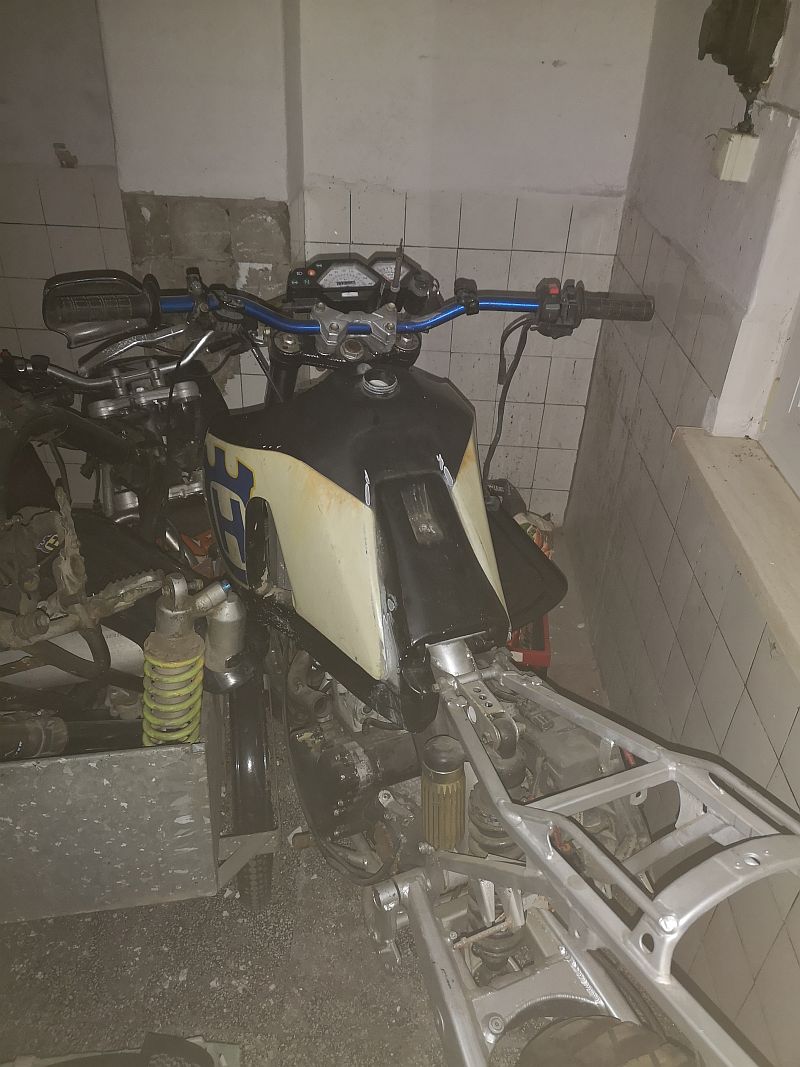

Da die Karre keiner kaufen will, hab ich in der Zwischenzeit jede Menge Teile besorgt und werd sie wieder schick machen.
Original Verkleidung. Großen Bremssattel, diverse Abgasanlagen, und und und sind da.
Geht demnächst also auch hier weiter.
Jetzt kümmer ich mich gerade um die Räder.
Da soll die originale Radgröße rein, also 3,5 und 4,25 x17.
Gestrahlte Ringe liegen hier. Schlechter Enduroradsatz als Spender der Naben auch. Sind 20mm Naben mit 6 Loch Befestigung der Scheiben. Ringe und Naben und Rahmenteile sollen farblich aufeinander abgestimmt gepulvert werden (was eigentlich die Ori Verkleidung wieder obsolet macht :keks: ). Aber Plastics sind ja schnell gewechselt.
Die Karre hat noch das originale Fahrwerk.
Da soll aber ein verstellbares Fahrwerk rein. Vorn ne Marzocchi Shiver 45 mit breiter Brücke, hinten Sachs oder Showa.
Kommt zwar etwas höher damit, aber damit kann ich mich anfreunden.
