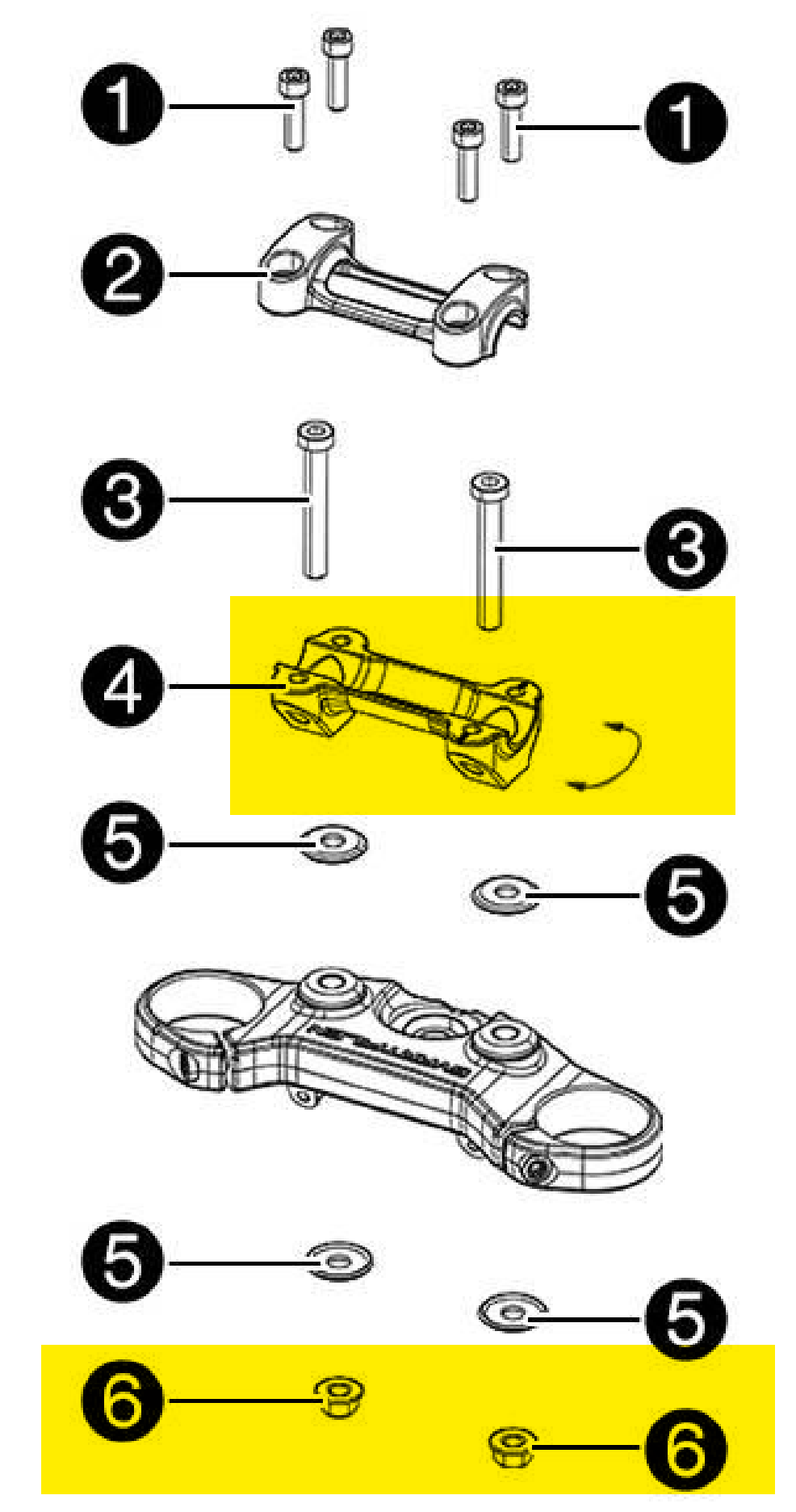

Kennt jemand die Länge der unteren M10-Lenkerklemmschraube (3)?
Will evtl. ein Distanzstück als Erhöhung drunter packen aber schon vorm Zerlegen die richtigen Schrauben besorgen

Re: Lenkererhöhung Svartpilen 401?
Hallo Quickie
im Ersatzteilkatalog sind fast immer die Maße mit angegeben - in Deinem Fall (Svart 401 - 2020 wurde von mir eingegeben, da Du Dein Profil ja nicht ordentlich ausgefüllt hast
) M10x70...
https://www.neubert-racing.com/husqvarn ... %C3%BCcke/
Bollergruß
Tosc
i
Bollergruß
Tosc
Vielen lieben Dank.
Profil nehm ich mir sofort vor
Grüße nach Uelzen. War länger nicht dort, meist in Kl.Liedern
