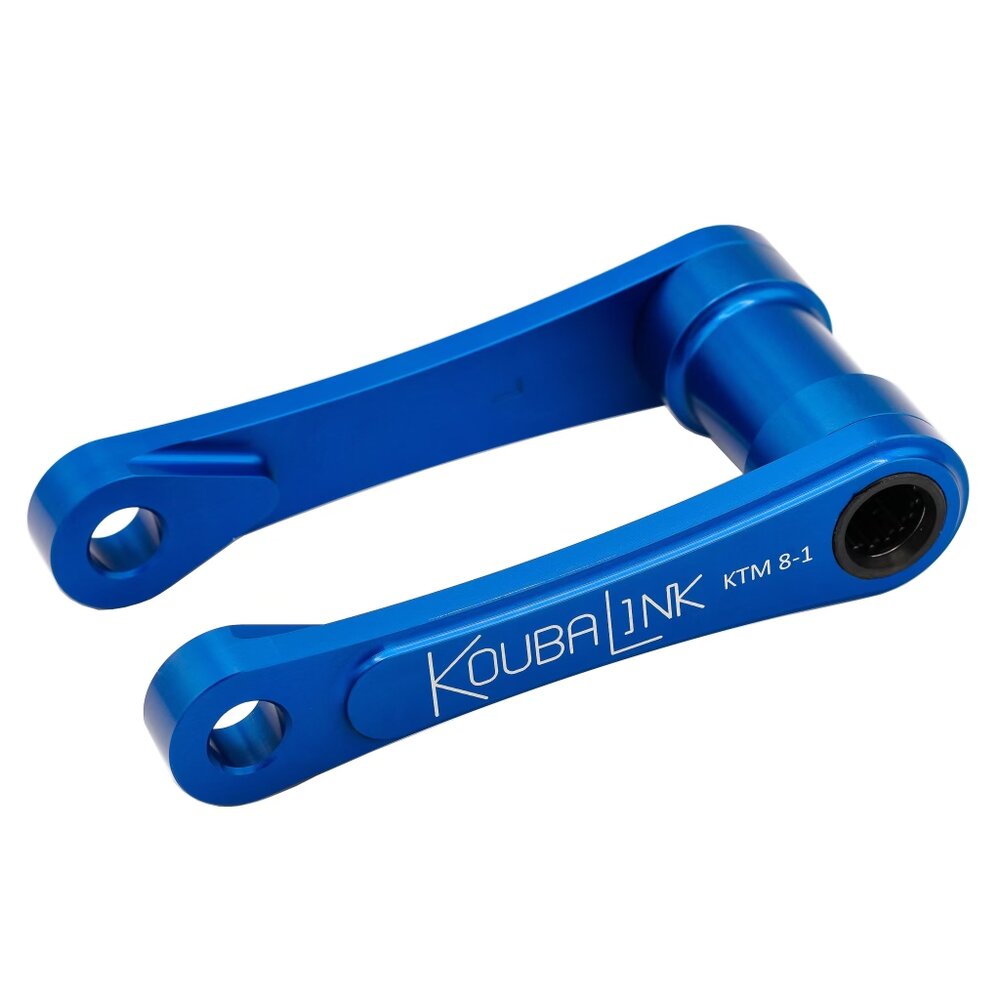

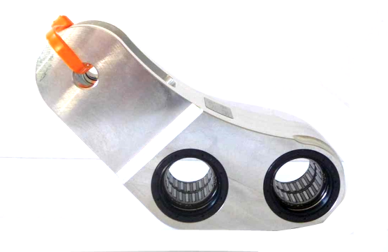

ich möchte meine 701 auch etwas tiefer legen und hole daher den Faden nocheinmal vor.
Neben den vorgenannten Varianten habe ich bei meiner Recherche auch noch den Umlenkhebel von Altrider gefunden: https://offroad-kontor.de/Altrider-Fede ... T69-6-2203
Der würde mir wegen dem Schutz der Umlenkung etwas mehr zusagen.
Hat den hier schon jemand verbaut?
