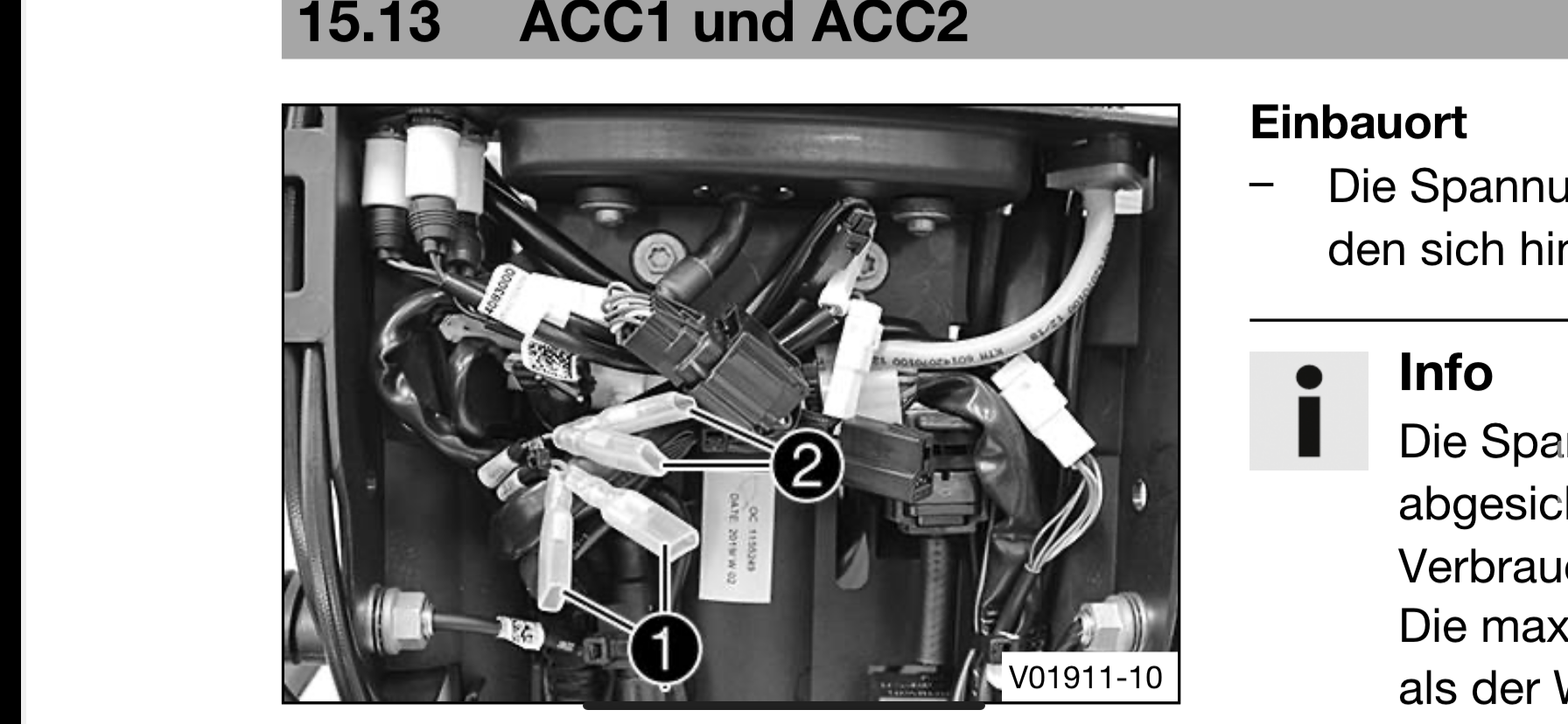

Hallo
Die Secker sind ca. in der Mitte hinter dem Scheinwerfer nach hinten eingeklemmt.
Ein bischen suchen, dan findest du sie.
Gruß Matthias

Musst auf jeden Fall das Kabel unten Rum durchfummeln. Oben, wo der Kupplungsschlauch usw durchgeht, kommst nicht durch..
Hinter diesem kleinen Blech habe ich jedenfalls die ACC-Kabel gefunden..

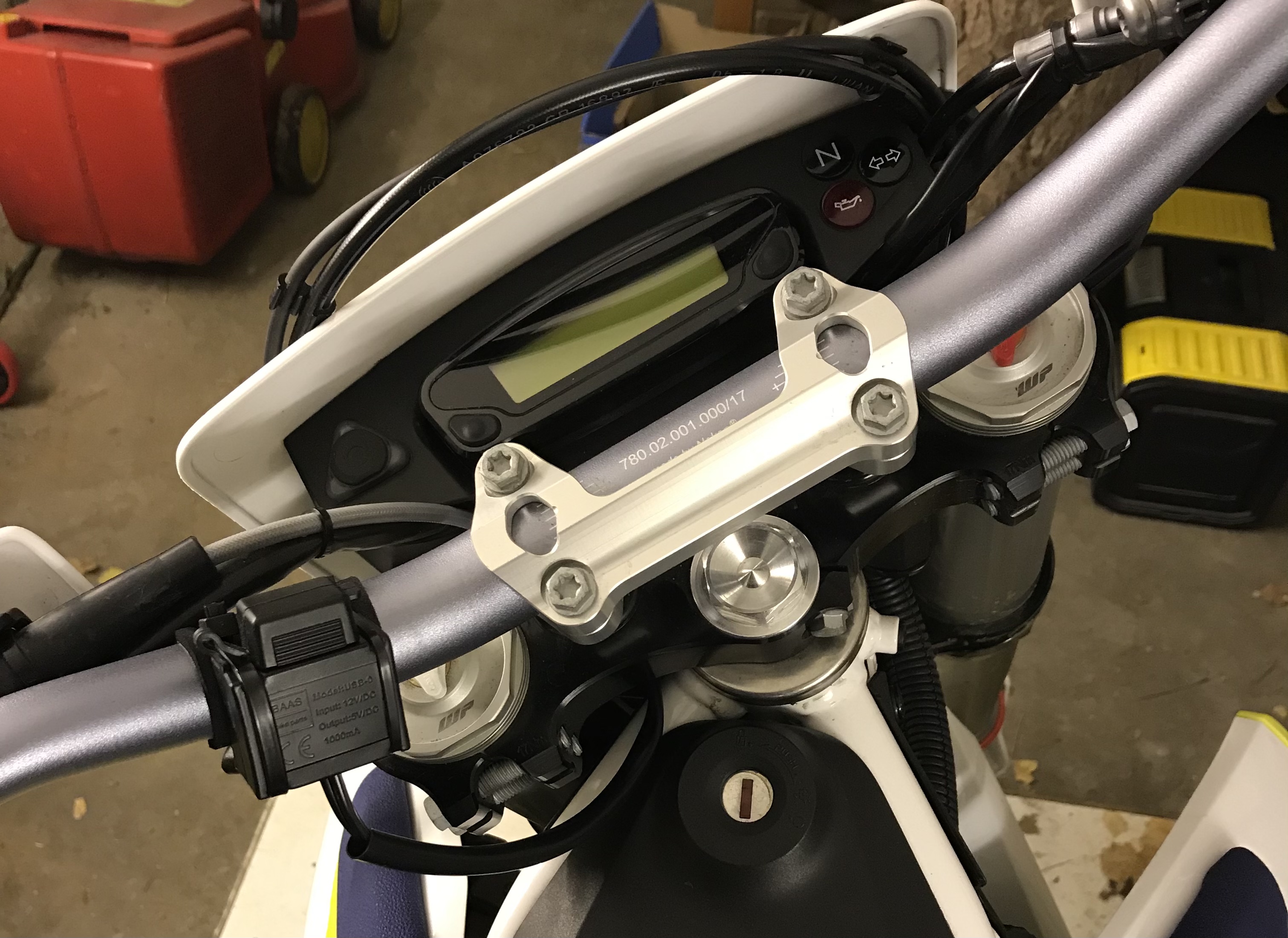

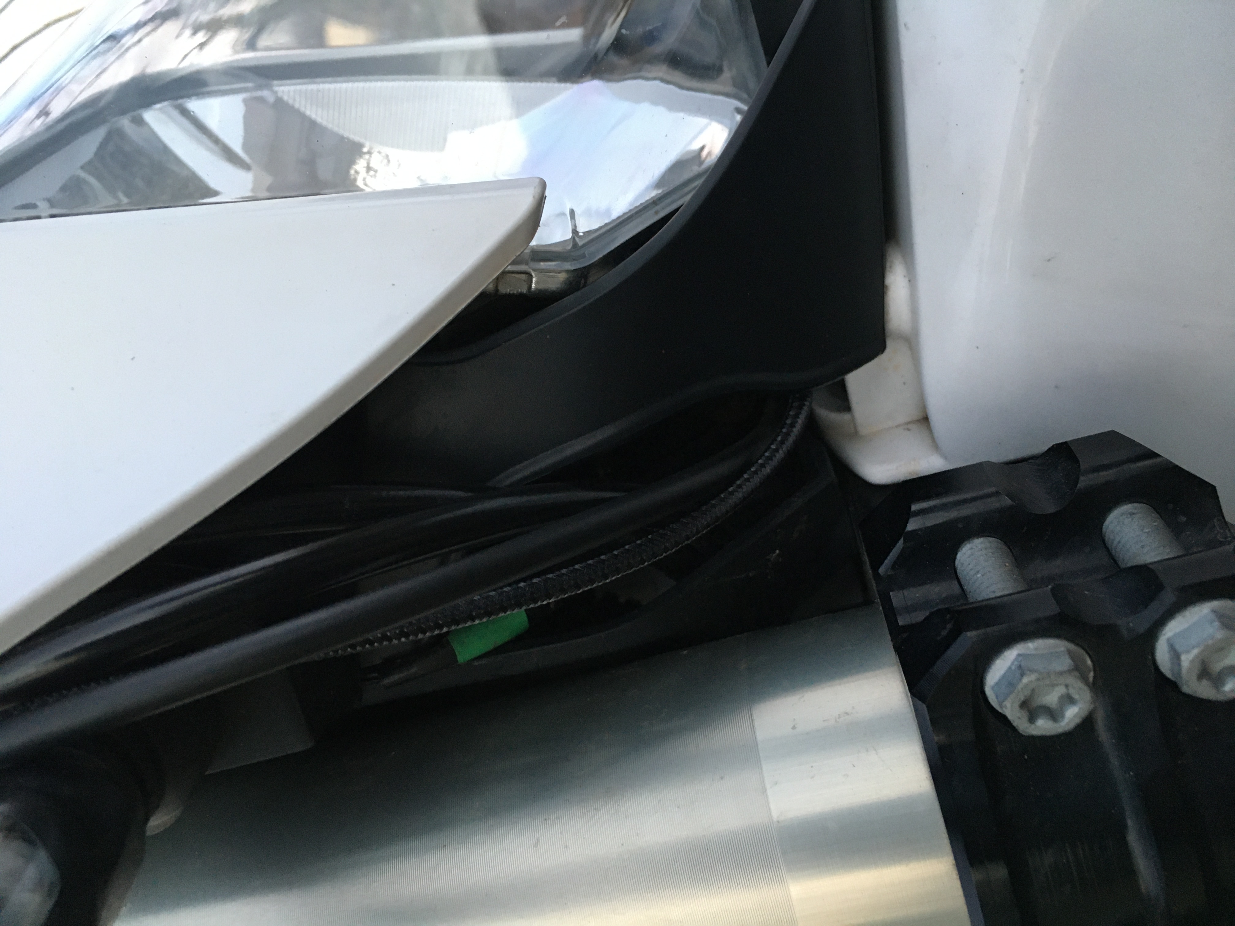

Ich habe vor ein paar Tagen die selbe USB-Buchse verbaut.
Ich habe allerdings das gesamte "Kästchen" mit dem Steckplatz nicht am Lenker befestigt, sondern mit hinter die Lichtmaske gepackt. Da die Buchse eh nur einen Steckplatz hat (und ich nicht vorhabe ständig neue / andere USB Kabel zu benutzen), habe ich nicht wirklich einen Grund gesehen das Teil an meinen Lenker zu kleben... Oberhalb des Scheinwerfers war noch genug Platz dafür. Dort ist es auch gleichzeitig vor der Witterung geschützt.
Mein USB-Kabel läuft nun einfach zusammen mit dem restlichen Kabelstrang unten rechts aus der Lichtmaske nach oben zum Lenker (Bild 1), wo ich das Kabel dann befestigen kann wenn ich es nicht zum Laden meines Handys benutze (Bild 2) :)
Vielleicht hilfts!
Liebe Grüße,
Chris

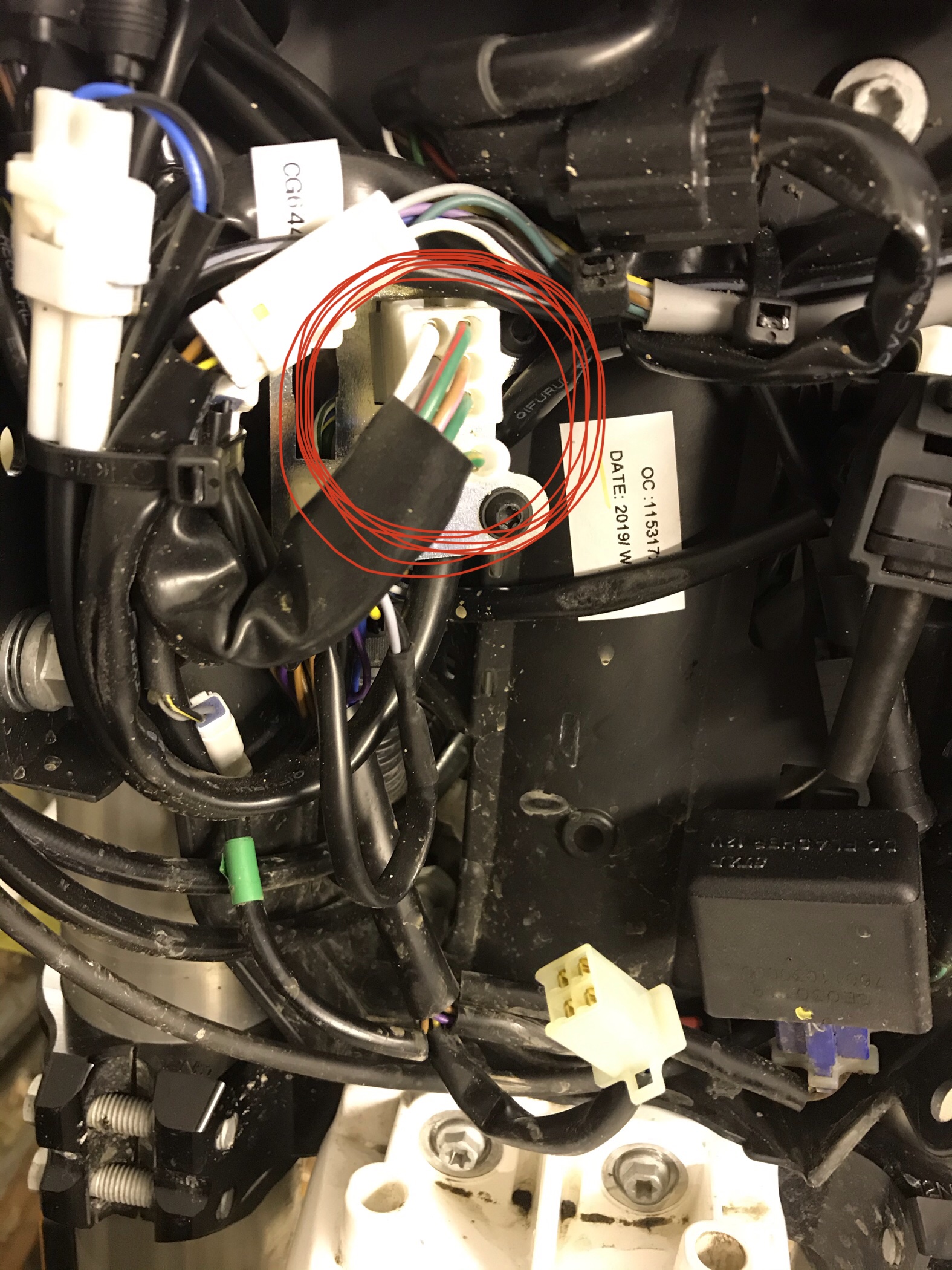

Habe mir auch die gleiche Steckdose wie der Threadersteller gekauft, diese hat ja einen vorkonfektionierten Stecker... werden dort an den Stecker die beiden Kabelstecker von ACC angesteckt? Fänd ich sehr hingefummelt.
Hinter der Lampenmaske gibt es irgendwie noch einen freien Stecker an den die USB-Dose ranpassen würde, das fänd ich technisch schöner.
Wo gehört die Dose jetzt ran?

Den Anschluss meine ich.

Hab ein 19er modell. Hab die steckdose an die acc angeklemmt. Das da ein passender steckplatz verborgen ist hab ich nicht bemerkt. Muss ich mal interessehalber nachschauen

Die Stecker einfach auf die Kontakte gesteckt?
Re: Montage USB-Steckdose
Ne hab ein navi auch noch angeschlossen.
Hab den stecker abgeschnitten und passende Kontakte aufgequetscht. Bin elektriker und hab des zeug halt daheim.
Steht eigentlich auf dem vermeintlich passendem Stecker was drauf?

Nein steht nichts drauf.
Ich würde den auch ungerne einfach nutzen, da nirgends beschrieben, ist aber von HQV mist, weil sie die Dose direkt für die 701 anbieten....
