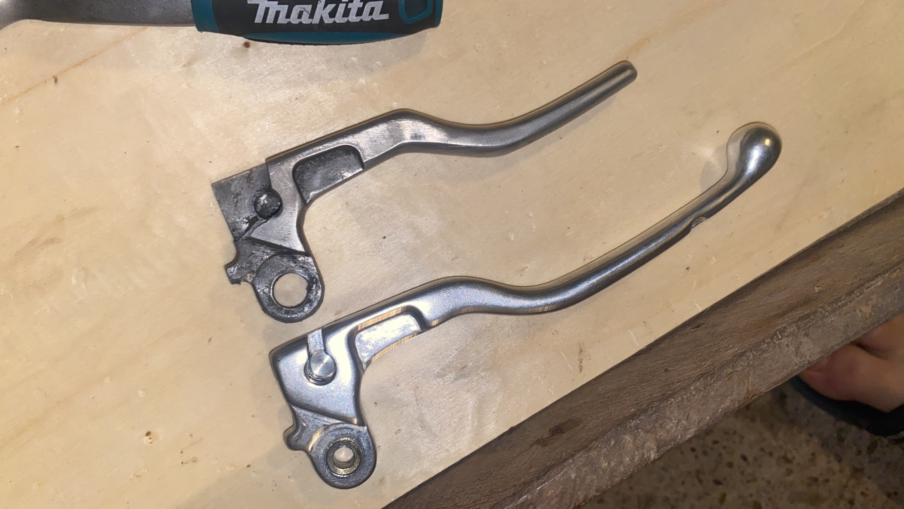

Ja hier is eins von den hebeln. Unterschied erkenn ich da jetzt net bis eben auf die Hülse. Aber die is nur dafür da, dass er kein Höhespiel hat. Passen tut schon alles von den Maßen her, lediglich die Funktion davon is halt nimmer gegeben was mir ziemlich auf de Sack geht

Also, ich habs au schon mit laufendem Motor ausprobiert. Aber zuerst. Meine alter Kupplungshebel. Dort wars so, dass die Kupplung ca. auf der Hälfte vom Hebelweg getrennt hab. Hat auch alles funktioniert bis dahin wo se mir umgfallen is. Ich dacht mir natürlich net viel dabei. Hab dann kurz en Kollegen angerufen, da der noch en Hebel hatte. Joa hab ich dann hingebaut und de Zug wieder eingehängt und dann bin ich gfahrn aber halt schon gemerkt, dass se schon ziemlich spät kommt also maximal auf de letzte 5mm vom Hebelweg hat se getrennt. Und dann hab ich halt an der Einstellschraube oben gedreht. Hat sich aber net viel geändert.
Dann bin ich wieder heim gefahrn und hab halt mal genauer geguckt. Je nachdem wie ich die Einstellschraube bewegt hab wars dann als so, dass se im 1. Gang mit gezogener Kupplung weg rollen wollte. En anderes mal wars dann so, dass ich mehr Gas geben konnt und des is eben net am Motor angekommen. Ich hoff es war diesmal verständlicher
