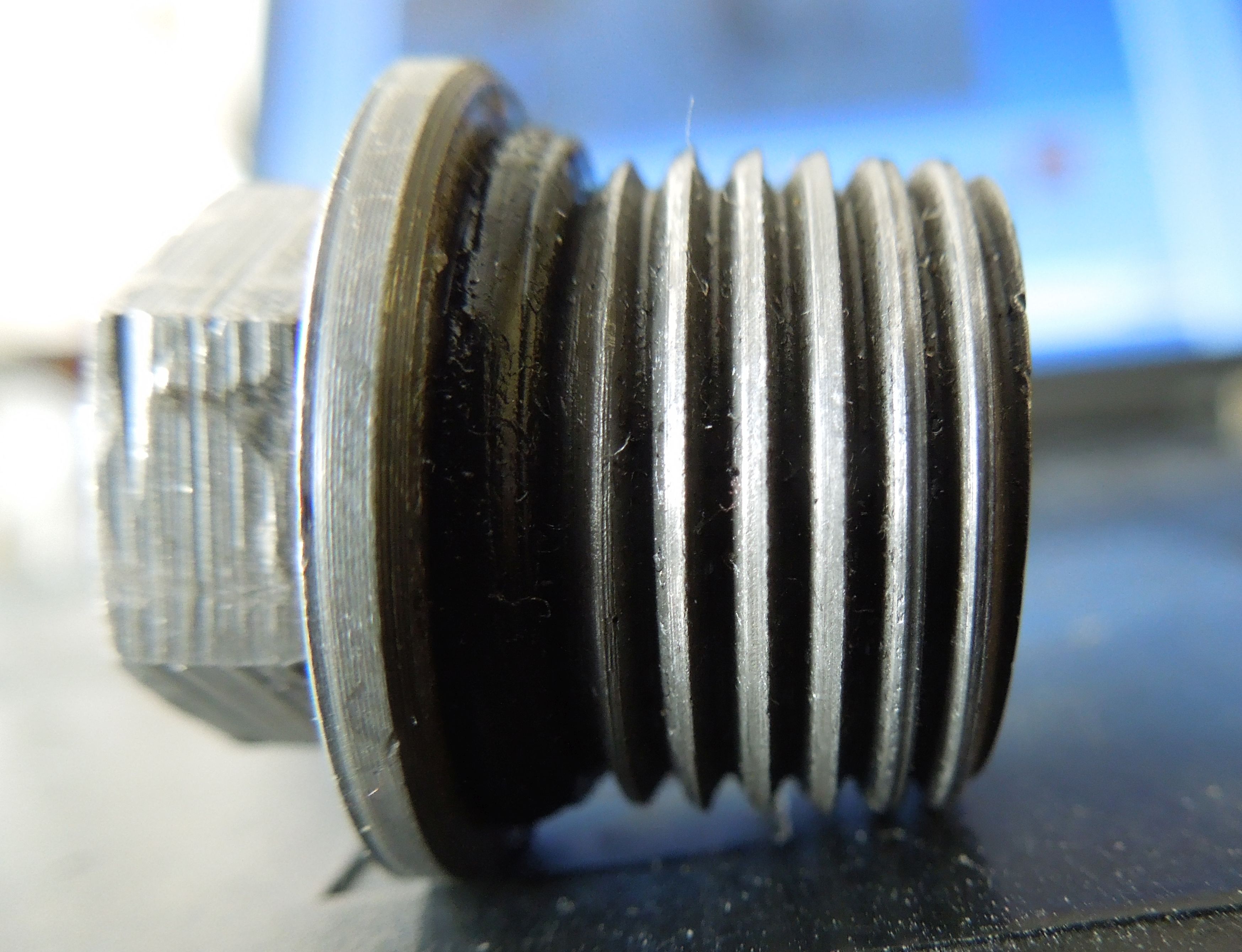

Das Gewinde ist auf jedenfall beschädigt und der übel aussehende O-Ring wurde bei der Montage scheinbar nicht richtig bis zum Anschlag geschoben so das er auf dem letzten Gewindegang eingeklemmt wurde.
Du könntes das Gewinde im Motor vorsichtig nachschneiden.
ELD
Beiträge: 258
Registriert: 05.03.21 - 10:16
Motorrad: Vitpilen 701
Re: ÖL und Schwitzen
Beitrag von ELD »
Digga hat geschrieben: ↑18.07.21 - 06:40
Aber bitte nur mit reichlich Fett. Hält die Späne fest.
Gruß Peter

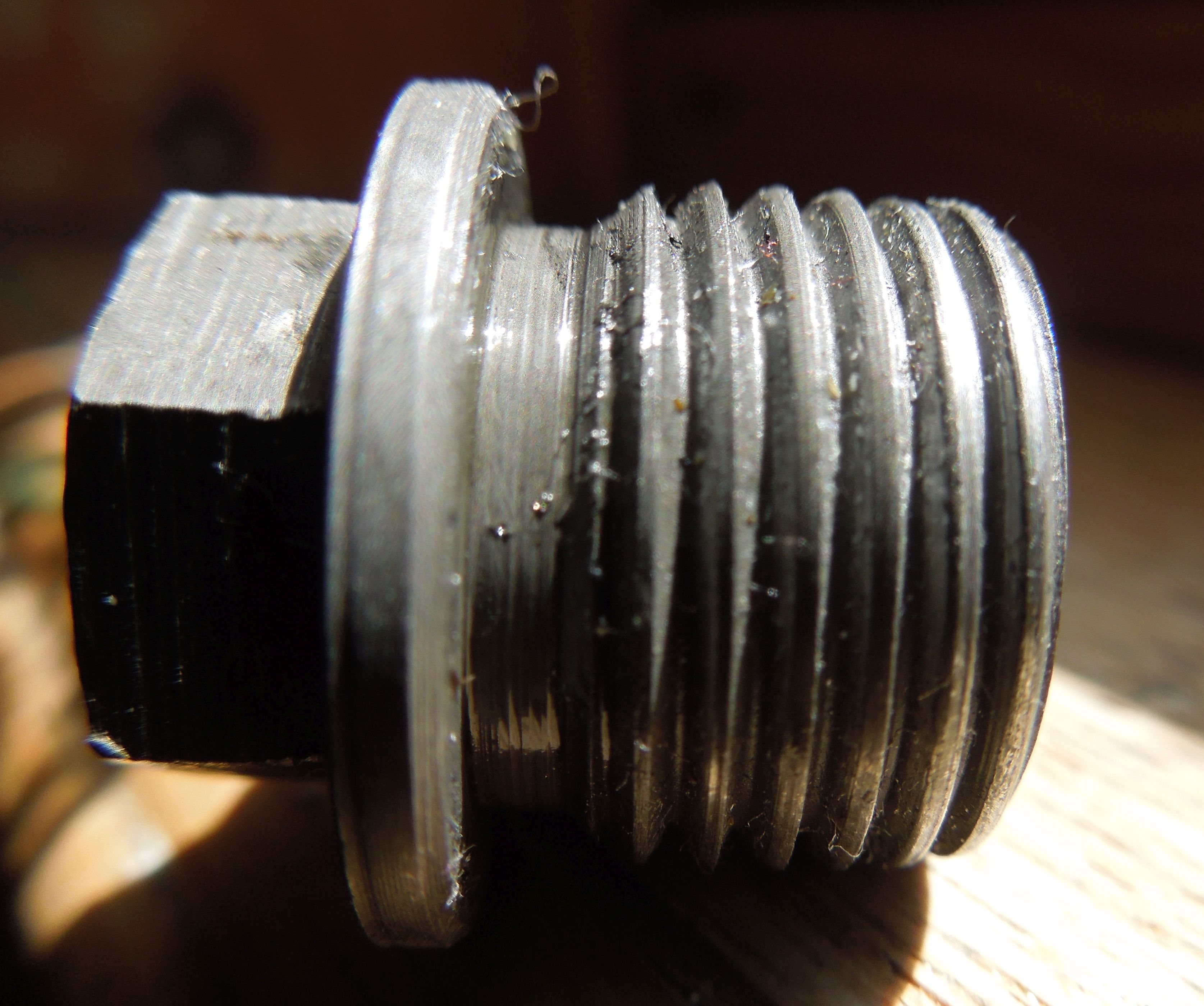

Evtl. mach ich das bei Km 7500, besser ich bemühe das Gewinde nicht zu oft.....
Habs mir nochmal angeschaut und da ist eher schon bei der Fertigung unsauber Gewinde gerollt oder geschnitten worden, die Flanken sind unsymmetrisch, die Spitzen teilweise platt und der O-ring hat sich an der offenbar rauen "Dicht"kante des Motors zerfledert?
Kein Wunder Öl dort zu sehen.........
Ab1 O-Ring.jpg (896.01 KiB) 3847 mal betrachtet
Nicht sehr vertrauenserweckend ~ kann mir nicht vorstellen, das die Aluminiumlegierung fest genug wäre eine Stahlschraube so zu verformen :ka:
Zuletzt geändert von oljekanna am 20.07.21 - 08:55, insgesamt 1-mal geändert.

ich Glaub nicht das dass die Schraube ist, eher das sich das Alu ans Gewinde gefressen hat
möglicherweise bzw. ist das mein Verdacht, wurde die Schraube nicht erneuert...nicht umsonst ist beim Service-Kit alles dabei
(siehe hier, etwas weiter unten viewtopic.php?f=70&t=59310&start=180)
so einen Fall kenn ich von einem VW
mein Freund hat die vorgeschriebene neue Ablassschraube auch nicht getauscht, nach dem 4 Wechsel war die Aluwanne und Schraube hin

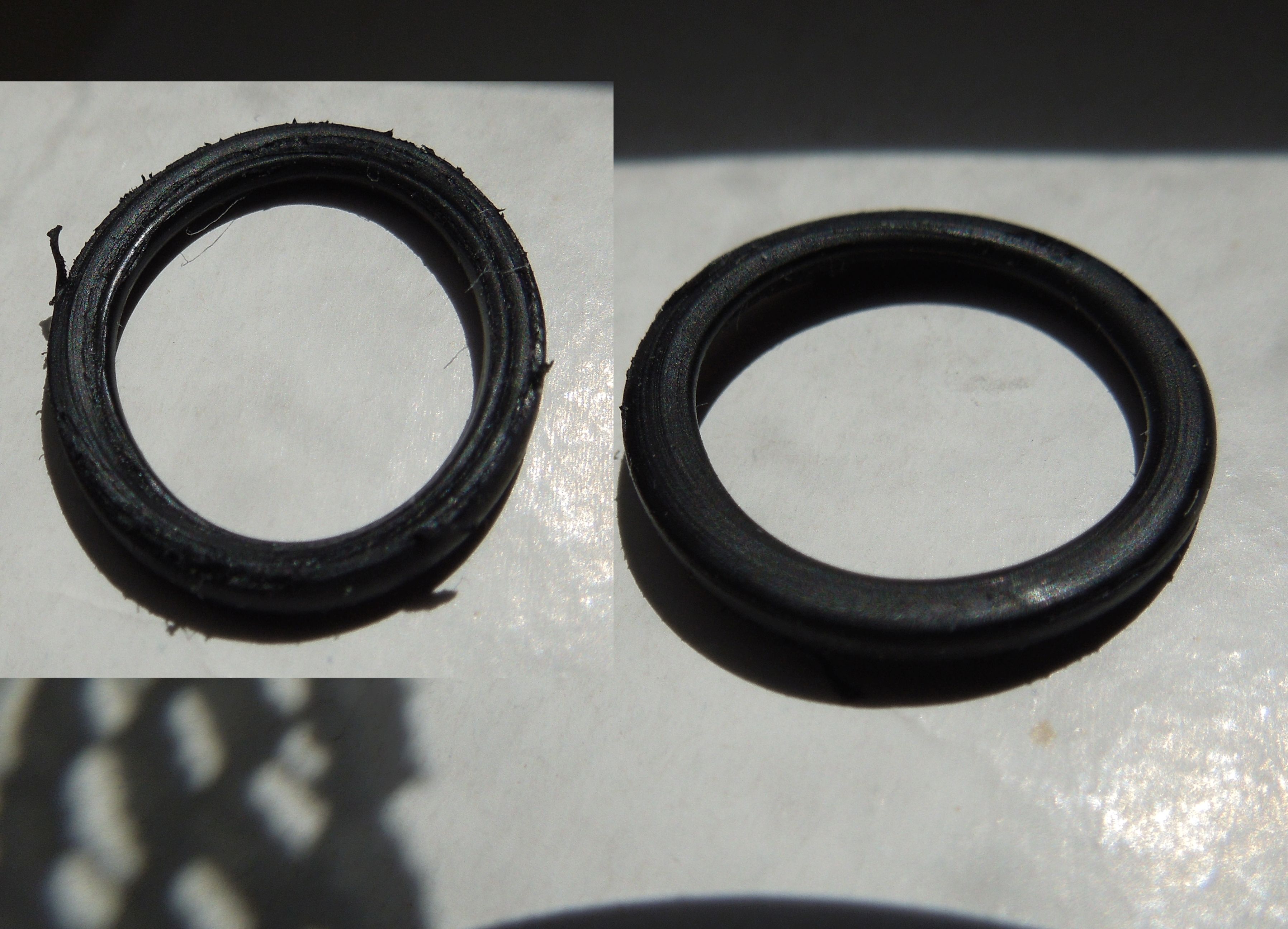

oljekanna hat geschrieben: ↑15.07.21 - 11:51 Bei eyeSome wird der O-ring kaputt sein!?
Tatsächlich wurde bei mir bei der Montage der Dichtring gequetscht und hatte dadurch ein Leck. Das lässt sich ganz einfach verhindern, indem man nach Montage des Rings den Deckel ein paar mal hin und her dreht. Wer auch immer das bei meiner Maschine gemacht hat, hat den Teil wohl versäumt :klopp:
oljekanna
Beiträge: 78
Registriert: 29.06.21 - 04:09
Motorrad: 401
Beitrag von oljekanna »
Fussel hat geschrieben: ↑15.07.21 - 15:23 Moin
ein Finger Fett oder Vaseline hilft Wunder . oder einfach nur ein bißchen Öl auf dem Dichtring . Dichtringe nie trocken einsetzen ,genauso wie Ölfilterpatronen .
In der heutigen CNC -Welt sind alle Kannten nicht gebrochen und die Gefahr den Dichtring zu beschädigen bei der Montage ist groß .
Einmal mit dem 3-Kantschaber die Kante brechen hilft .
LG Jens
Ich denke auch "Kanten brechen" wäre das Beste ~ ich fand es selbst mit Öl drauf und hin und her gedrehe ein wenig zuviel Glückspiel ob der Dichtring einer bleibt.
