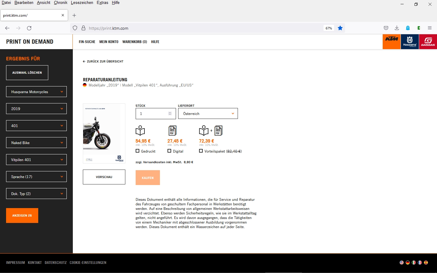

Finde leider keinen Link zur 701..........deshalb 401 als Beispiel;

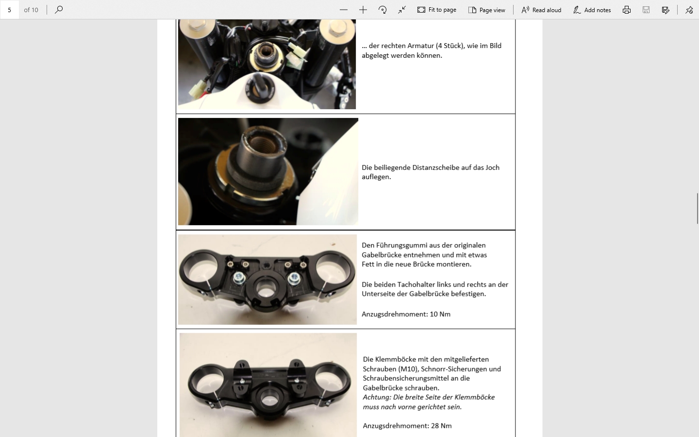

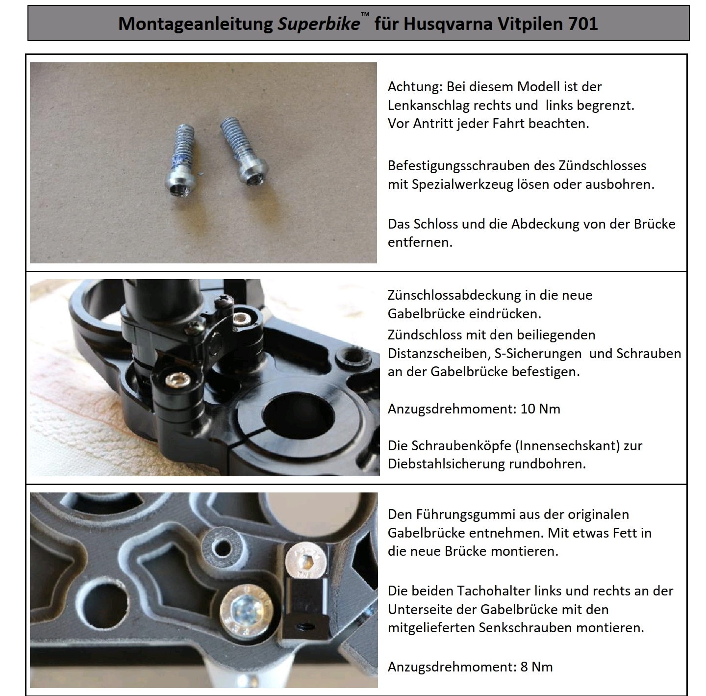

In der 701er ist das Zündschloss Teil der Gabelbrücke.
In meiner Anleitung steht folgendes:

In der Zwischenzeit hab ich Kontakt mit ABM (herausragend schnelle Rückmeldungen) aufgenommen und konnte die Ursache feststellen:
Das Problem mit dem Zündschloss ist "By Design". Mit diesem Kit kann man das Motorrad nur noch mit nach rechts eingeschlagenem Lenker abschliessen.
