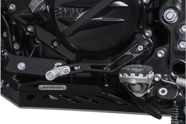

ich habe mir diesbezüglich auch schon mal Gedanken gemacht. Ganz ansehlich finde ich den von SW-Motech nur sieht er zu lang aus und die Rastenaufnahme ist bei der Nuda auch weiter oben / hinten weshalb ich dem nicht weiter nachgegangen bin.
Würde mich aber auch sehr interessieren wenn es alternativen zum original gibt.

Der gezeigte Schalthebel ist zu lang! Hatte den mal testweise bestellt....

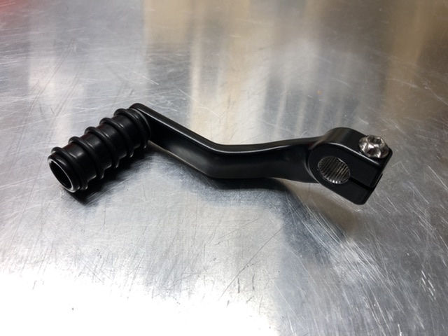

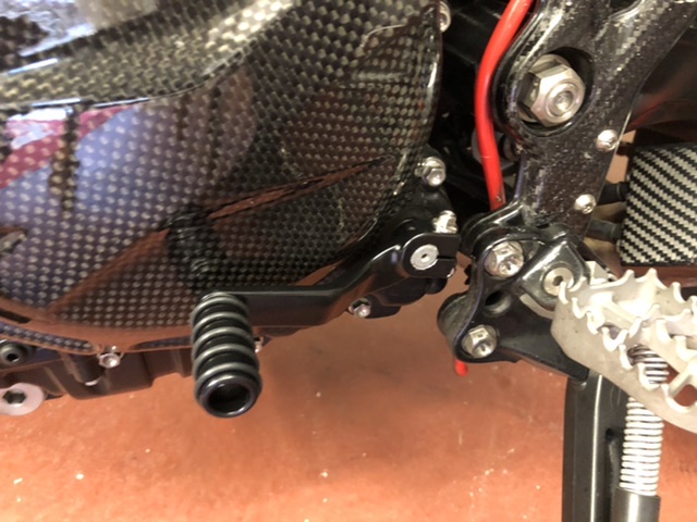

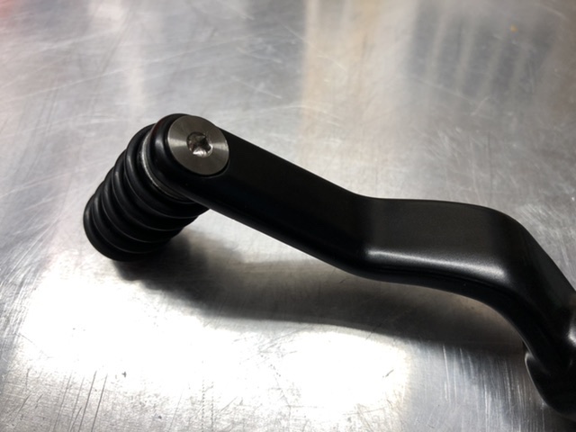

Habe mir einen originalen Hebel mit Sturzschaden besorgt, den Tritt abgesägt und ein Drehteil etwas weiter hinten montiert. Sieht gut aus, ist leicht und funktioniert.

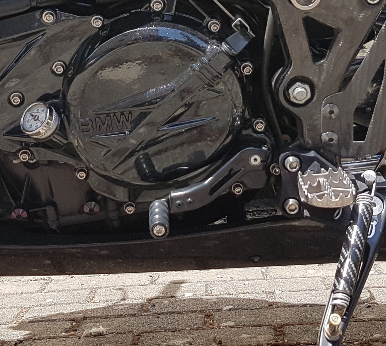

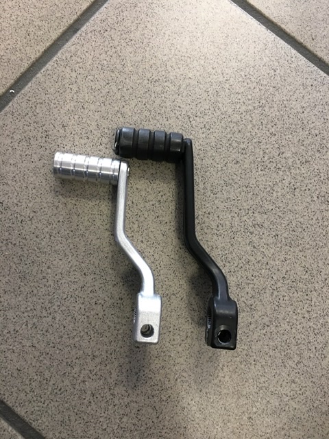

Eine Alternative sind Aftermarkt Hebel für die f800gs. Ich bin günstig an einem Wunderlich Schalthebel gekommen. Die Sturzschäden hab ich herausgefeilt, maximal eingekürzt, Pulvern lassen und noch paar Änderungen zur Gewichtsoptimierung vorgenommen. Diesen Hebel gibt's auch in ähnlicher Bauform aus China. Einen neuen Wunderlich Schalthebel umzubauen ist einfach zu teuer. Schön ist der Auftritt. Der ist gelagert und dreht sich.
Ich denke die China Version ist eine gute Alternative wenn man die notwendigen Änderungen selbst vornehmen kann. Auf dem Treffen haben mich auch einige auf dem Hebel angesprochen. Er funktioniert seit Jahren problemlos.
Lg Stefan
Lg Stefan

Danke für die Informationen, dann werde ich mich mal auf die Suche begeben, mir gefällt der Originale einfach nicht.

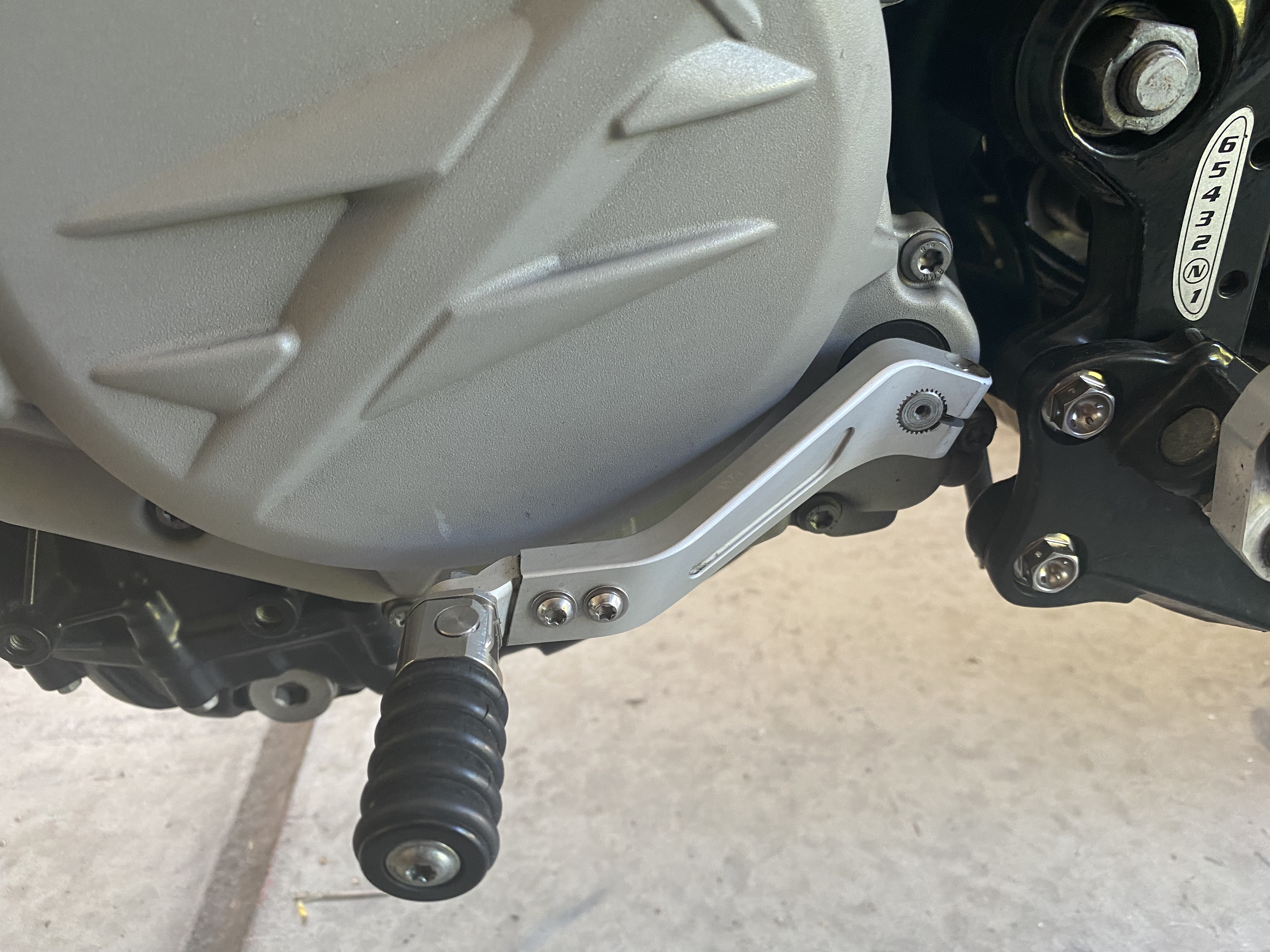

Re: Schalthebel NUDA
Habe das auch so gemacht mit dem Schalthebel von Wunderlich. Er sieht gut aus und passt perfekt, wenn er entsprechend gekürzt wird. Und es gibt einen weiteren Vorteil: Der Tritt klappt im Falle eines Umfallers oder Sturzes hoch, so dass keine Schäden am Getriebe entstehen.
Gern würde ich noch die Mutter an der Schwingenachse ändern. Bei Pro-Bolt gab es nichts passendes. Hat jemand eine Idee, wie man das verschönern könnte?

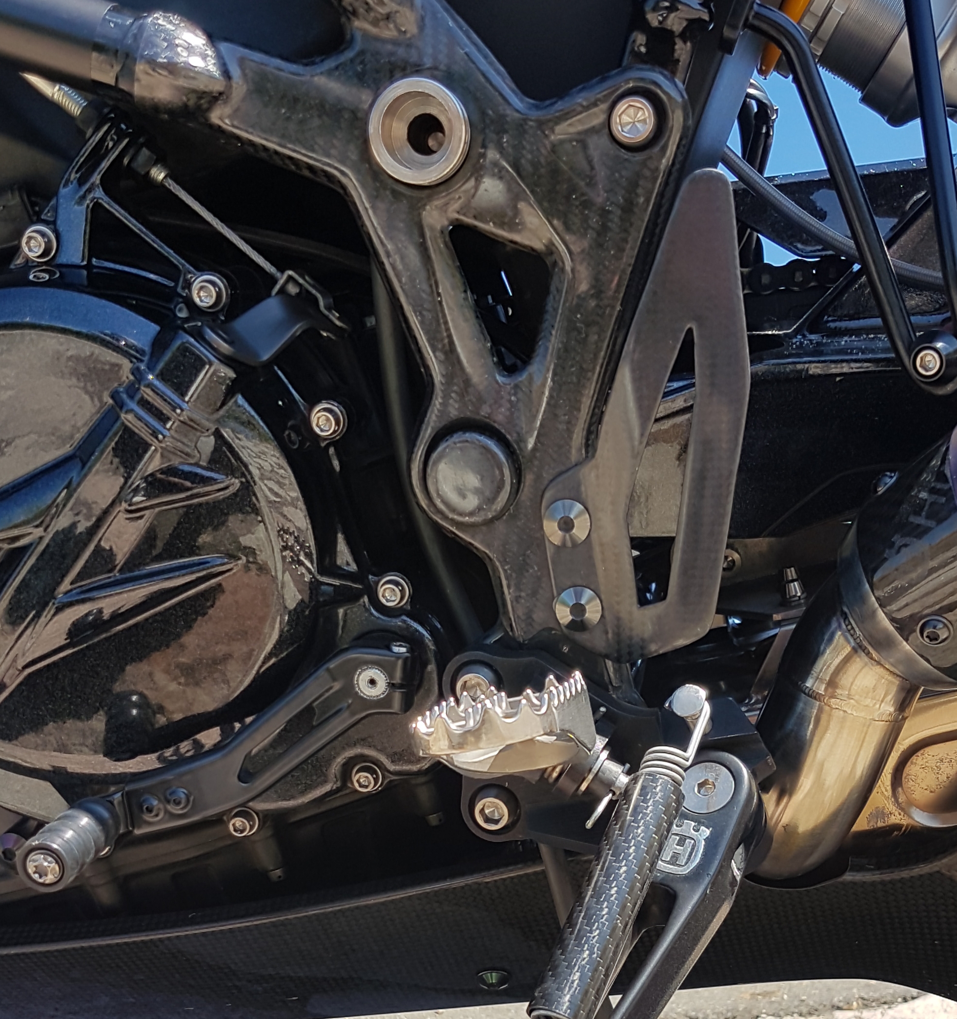

Mach eine Kappe drüber. Ich habe noch ein Projekt in Arbeit, wenn's fertig ist kommt eine Titan Schwingen Achse mit hübschen Titan Muttern rein. Vorerst sind mit Carbon bezogene Kappen drauf die mit einem Neodym Magnet an der Stahl Achse halten.
Danke, das sieht gut aus. Wo gibt es denn solche Kappen?

Abdeckkappen für Muttern und Schrauben aus schwarzem Kunststoff findet man im Netz. Meine hab ich selbst so hergerichtet das sie zur Umgebung passen.
Manch einer klebt auch einfach einen Bierdeckel drüber. An kreativen Lösungen mangelt es an der Stelle nicht da sich viele an der original Optik stören.
Wenn Interesse besteht kann ich über den Winter noch mal solche Abdeckungen herstellen. Nur jetzt fehlt mir die Zeit für sowas.
Besten Dank für den Tipp! Dann werde ich jetzt mal im Netz suchen oder eventuell im Winter noch mal auf Dich zukommen.
