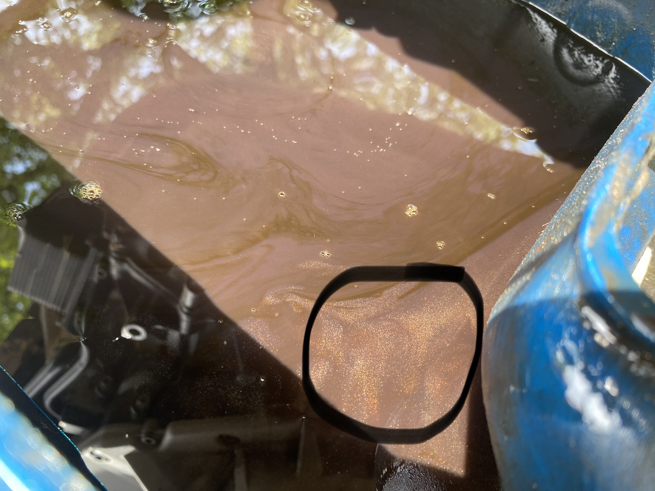

Jetzt ist mir beim Ölwechsel Abrieb im Öl aufgefallen und wollte mal fragen ob der als normal zu bezeichnen wäre, bzw. ob bei einem von euch das selbe auftritt.
Hoffe der Abrieb ist auf den Bildern einigermaßen zu erkennen.
Bild[/album][/album][/img][/img][/img]

Hmmm :roll: , stand Dein Auffangbehälter vorher einige Zeit draußen??? :gigs:
Für mich sieht das aus wie Blütenstaub :ka:
Ggf. musst Du die Teilchen mal untersuchen lassen :kratz:

Ich kann da überhaupt nichts erkennen.
Kannst du die Partikel mal auf ein Zewa bringen.

Kann’s leider nicht aufs zewa bringen, ist schon im großen Altölkanister..
@toschi: Am Rand vom Auffangbehälter liegt tatsächlich ein bisschen Blütenstaub
@Nudist: Sieht nach Kupfer oder Messing die Richtung aus, hab’s mal am Foto markiert, das schwamm über den ganzen Behälter verteilt, ist dir bei deiner Nuda sowas schon mal aufgefallen?😅

Haben die Lager eine Einlaufbeschichtung ? Weiß das jemand ?
Dann könnte das auch daher stammen.
Bei meiner ersten Nuda hatte ich auch mal so ein Flitterzeug im Altöl. Das war glaube ich bei Kilometerstand 7000.
Bei ner Einzylinder KTM würde ich auf Lagermetall tippen. Da kommt das schonmal vor

seiht aus wie beim Gold waschen :mrgreen: ....abschöpfen - einschmelzen - verkaufen :lol: :mrgreen: ......ist es denn überhaupt metallisch?

Magnetisch ist der Abrieb nicht, die Ablassschraube ist auf jeden Fall sauber :Top:
Wie kann ich denn rausfinden ob’s was metallisches ist?

Gleitlager wie z.B. Kurbelwellenlager oder Pleullager haben eine Tragschicht aus Kupfer. Wenn die gehärtete Schicht durch gerieben ist,
wird die Tragschicht weg gerieben und das gibt dann ganz feine Flitter in der Farbe. Die Späne sind dann auch nicht magnetisch.
Ob es das jetzt in deinem Fall ist, kann man erst sagen wenn man den Motor aufmacht.
Es könnte auch irgendwas anderes sein oder eine Verunreinigung des Öls.
