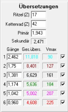

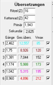

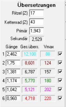

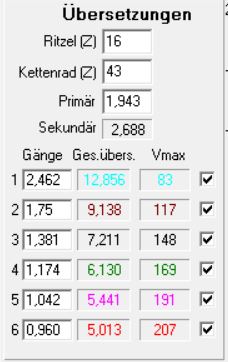

17/44 ist minimal länger übersetzt als 16/42...brauchst dann halt ne längere Kette. Der Unterschied ist aber marginal...da kannst Du gleich bei 16/42 bleiben!
Hab die Varianten mal in Geardata reingeklopft, da sieht man es ganz gut. Die Vmax Angabe ist bei 9000 upm.
Nuda 17-44.JPG (25.78 KiB) 14512 mal betrachtet
Nuda 17-43.JPG (25.71 KiB) 14512 mal betrachtet
Nuda 17-42.JPG (26.09 KiB) 14512 mal betrachtet
Nuda 16-43.JPG (26.55 KiB) 14512 mal betrachtet
Nuda 16-42.JPG (26.66 KiB) 14512 mal betrachtet
