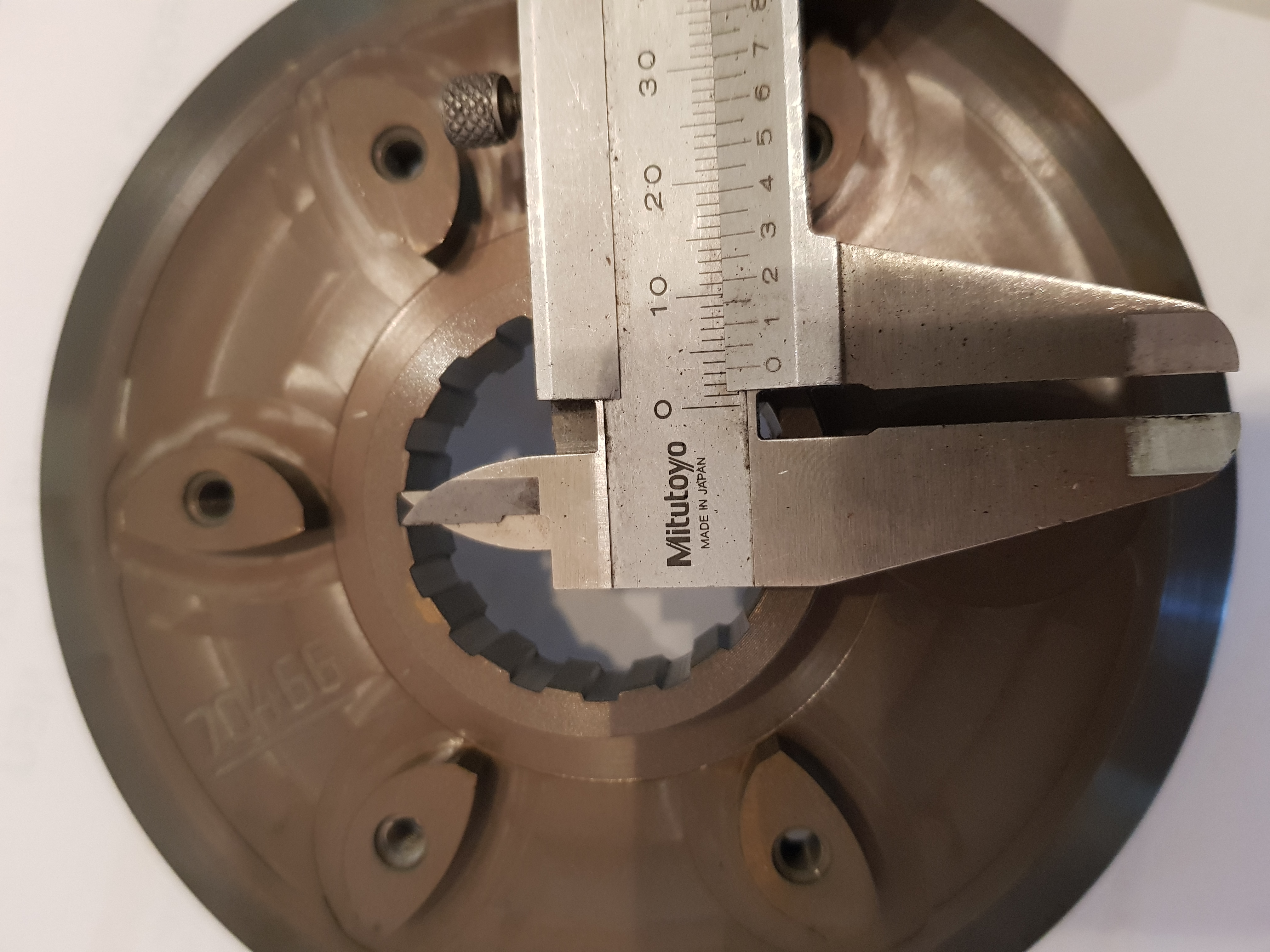

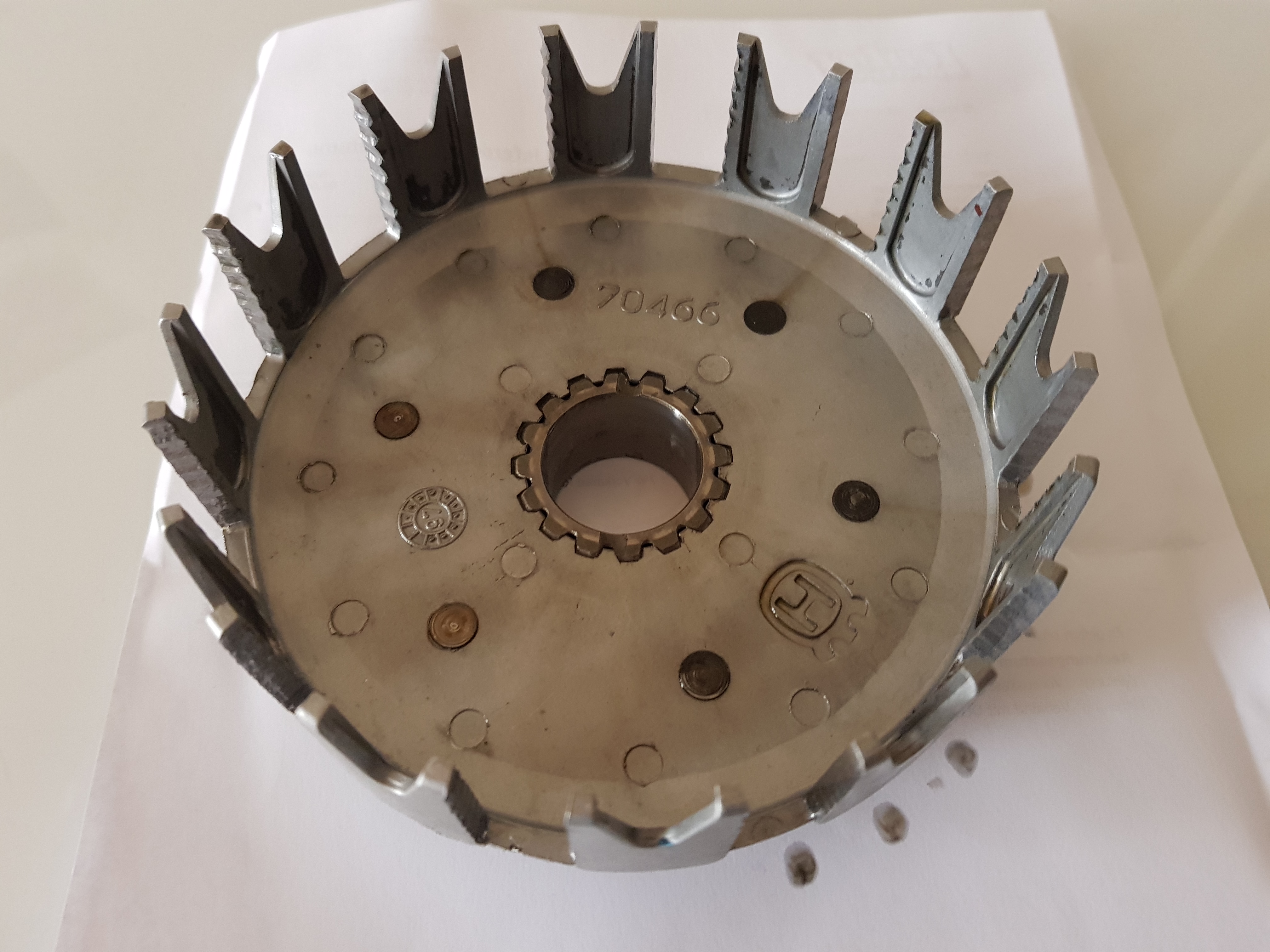

Ich suche nun seit einigen Tagen einen Kupplungskorb für meine CR 125.
Habe nicht die beste Ausgangslage da ich keine FIN zu dem Moped habe und sonst auch keine Papiere.
So kann ich das Baujahr als Husqvarna Neuling nicht zu 100% bestimmen, laut Vorbesitzer 2004, ich denke nach den neusten Ereignissen und Informationen eher 2001.

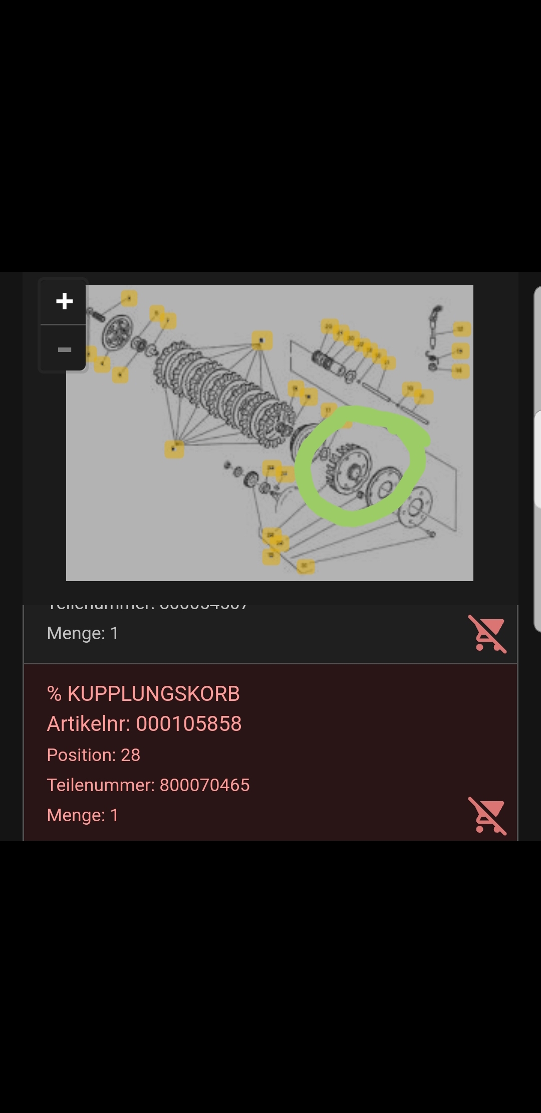

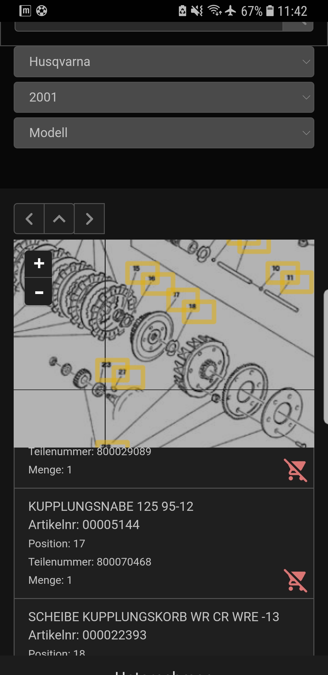

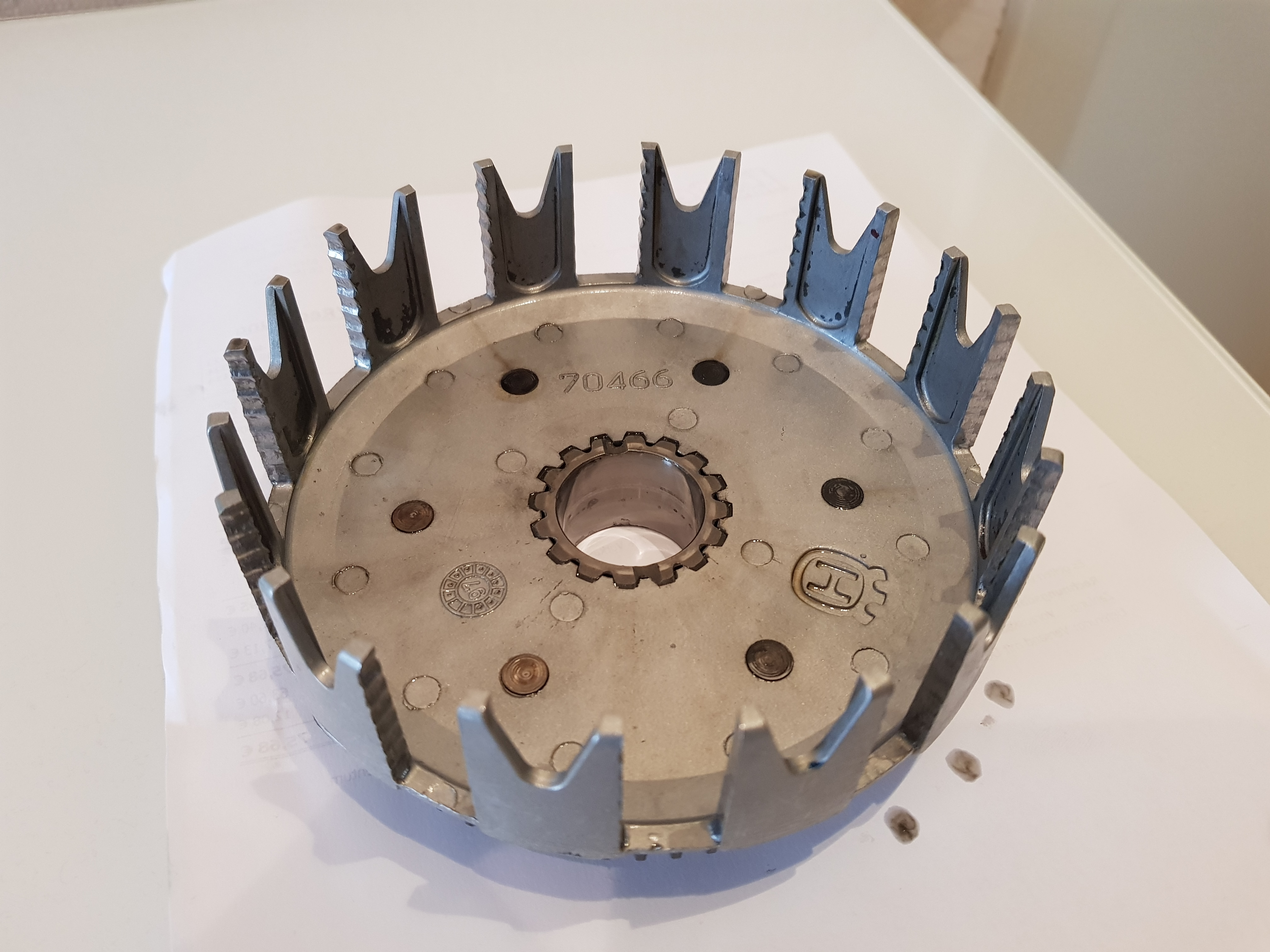

Auf dem verbauten Korb steht die 70466. Hergestellt wohl in '97, laut der Prägung (siehe Bilder). Laut Husqvarna (ktm) brauche ich die Teilenummer 800070465, die allerdings nicht mehr lieferbar ist. Laut Fa. Zupin ist die 800070465 ersetzt worden durch die 800086163. Beides nicht lieferbar und für mich als Laie nicht zu finden.
Habt ihr eine Quelle für dieses Teil?
Oder Lösungsansätze?
Wäre eine riesen Erleichterung :lol:
Hänge Bilder vom verschlissenen Korb (+ Explosionszeichnung), meiner Motornummer und vom Moped an.

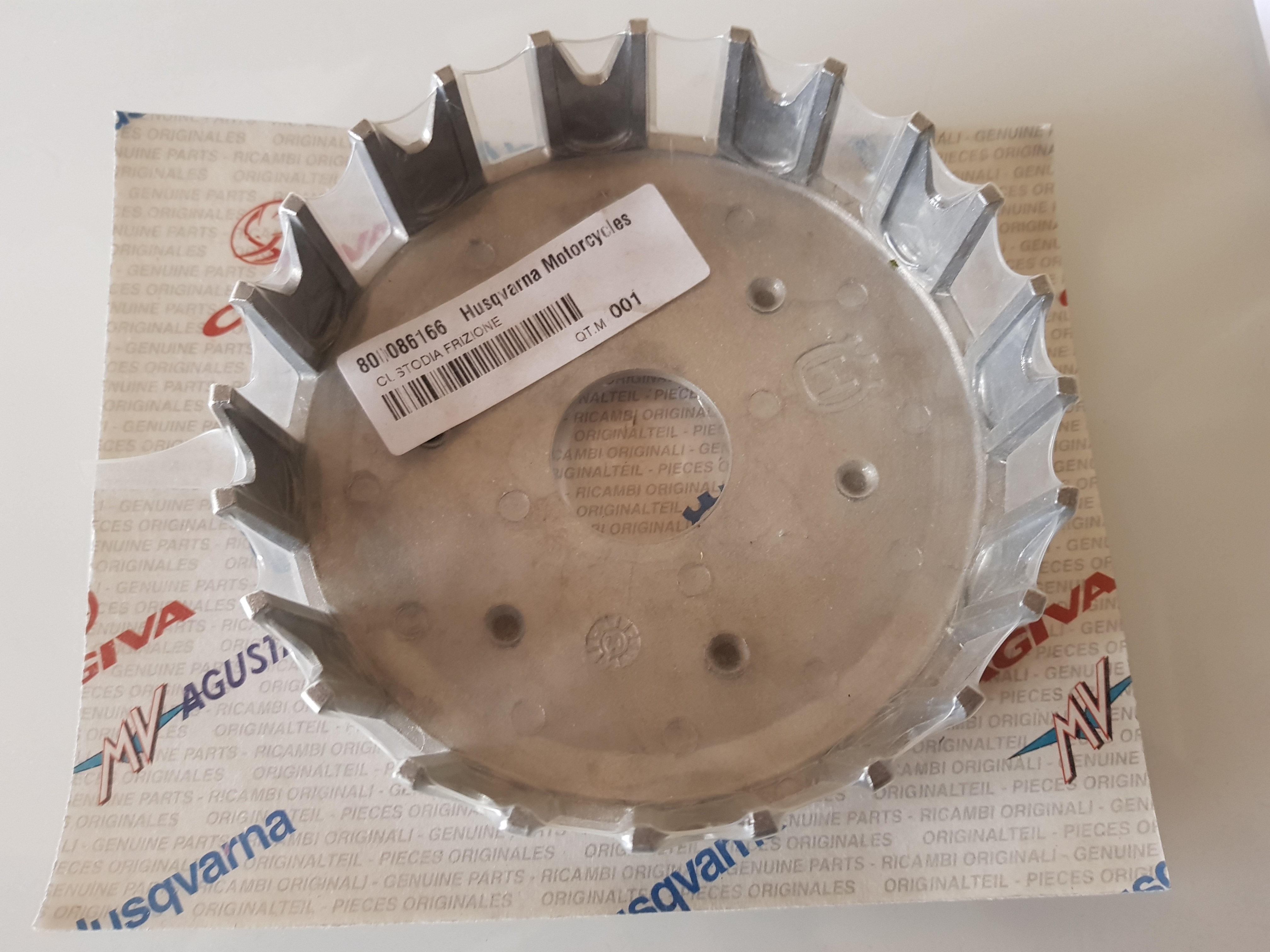

Was mich zusätzlich beschäftigt, dass mir viele mit einem Korb weiterhelfen wollen der keine Verzahnung in der Mitte hat.
Also der einfach nur ein Loch hat.
Ist es allseits bekannt dass man das Teil nur so bekommt und dann die Verzahnung einarbeiten muss?!
Hier ein Bild von solch einem Korb ohne Verzahnung (bei dem alles passend ist, bis auf das Innenloch):

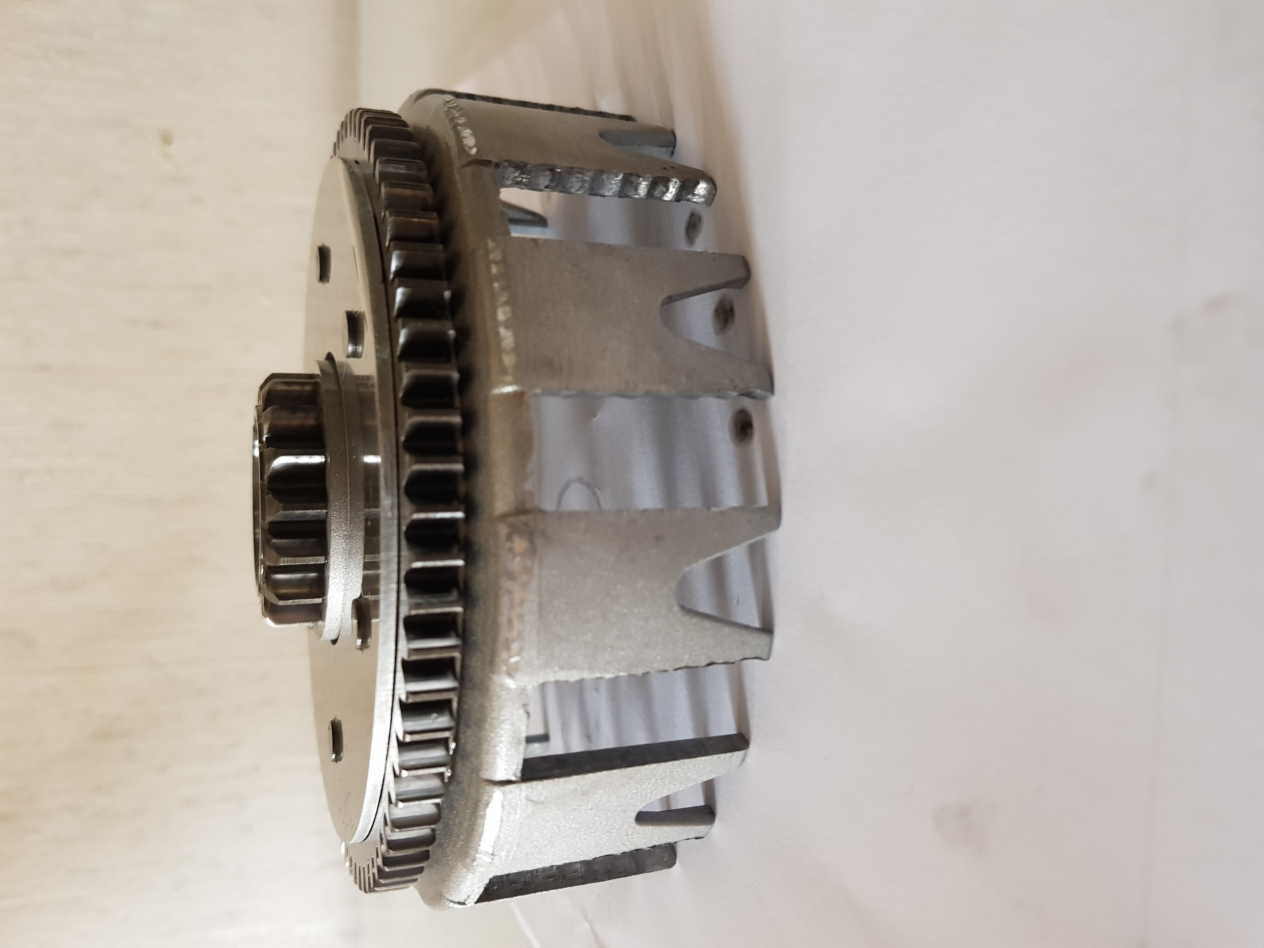

Kupplungskorb aus eBay angekommen und verbaut.
Passt soweit, aber das Zusammensetzen des Korbpakets war ein Krampf. Sollte bei besserer, genauerer Verarbeitung des Kupplungskorb deutlich leichter funktionieren - wie zuvor das Zerlegen des Korbpaket in der Serie.
...das Zahnrad in der Mitte ließ sich beim Original händisch und schön schmatzend raus drücken.
Sowie das große Zahnrad mit der Verzahnung außen sich ohne Probleme drauf und ab nehmen ließ.
...bei dem bestellten Kupplungskorb, musste ich den Korb und das Zahnrad mit der Feile bearbeiten, den Korb im Backofen erhitzen & das Zahnrad (innen) gefrieren und dann habe ich nur mit einer Presse die Teile verbinden können.
Diese Gewalttat hatte zur Folge:
dass das große Zahnrad mit der Verzahnung außen kaum noch auf den Korb wollte
& dass das Korbpaket durch das Verpressen und die daraus entstandene Spannung ebenso schwer auf die Welle ging bzw der Bolzen mit den Nagellager ging nicht leichtgängig in das Mittenloch wie zuvor beim original.
Alles in allem kann ich das Teil nicht wirklich empfehlen außer man hat die Möglichkeiten die Passgenauigkeit anzupassen/ zu lassen.
Bin mir auch bewusst dass der Zusammenbau in meinem Fall nicht perfekt ablief aber meine Geduld war ausgezehrt :kadw:

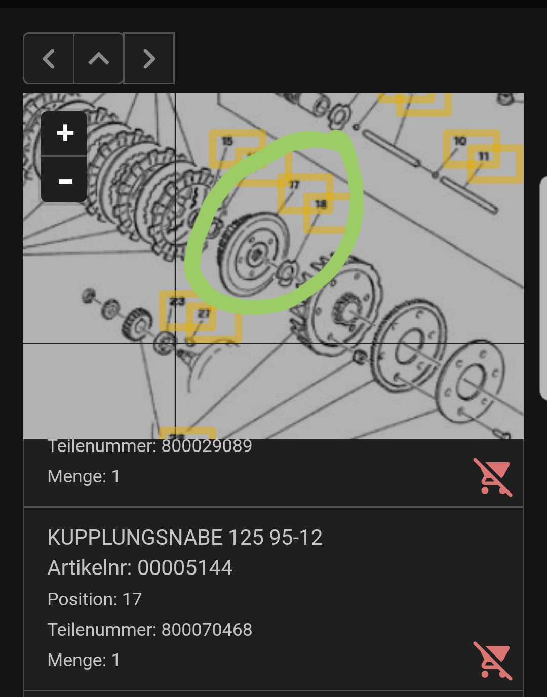

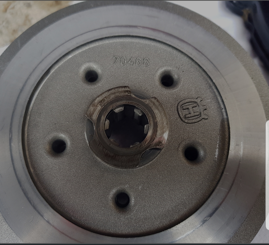

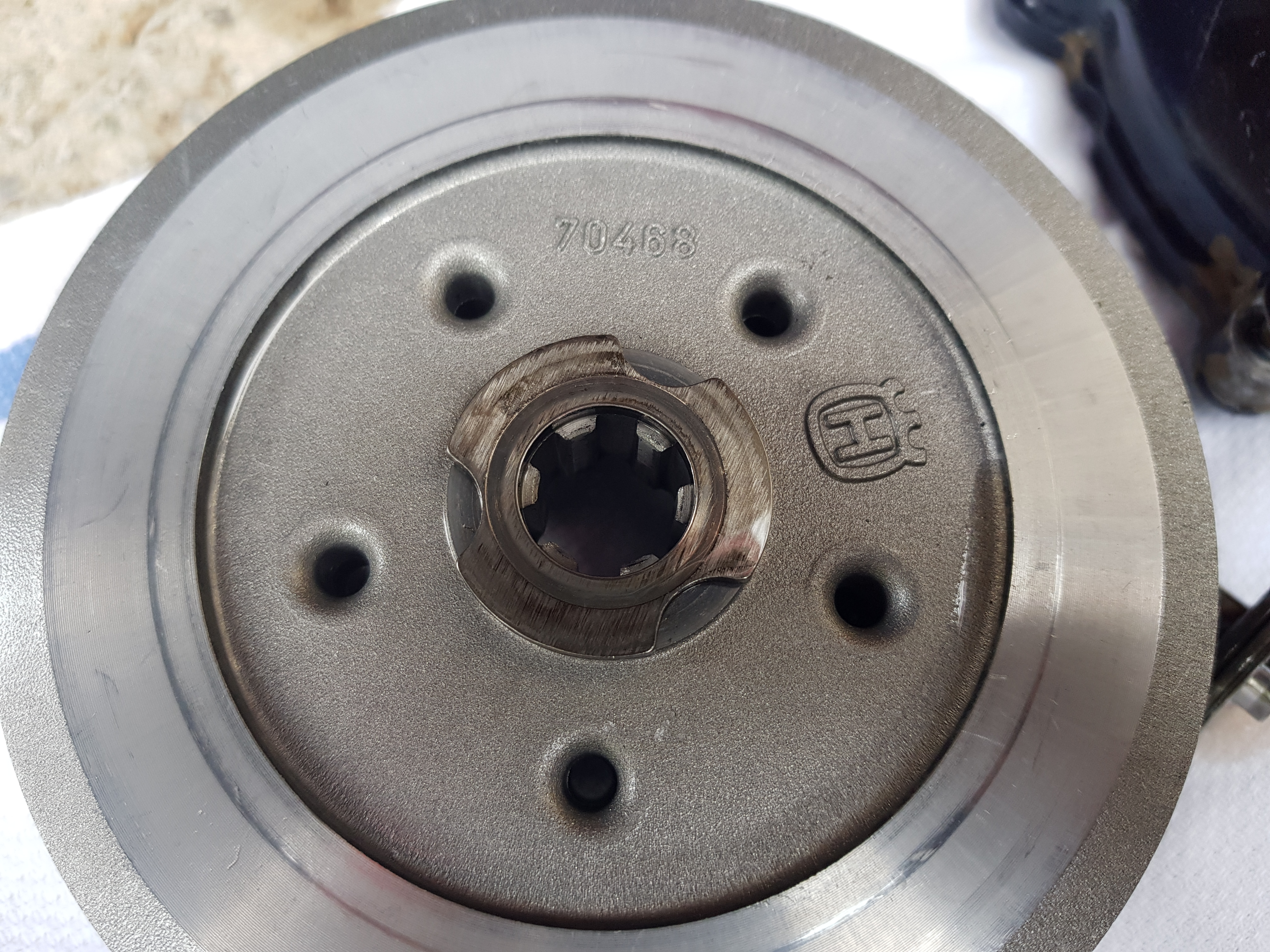

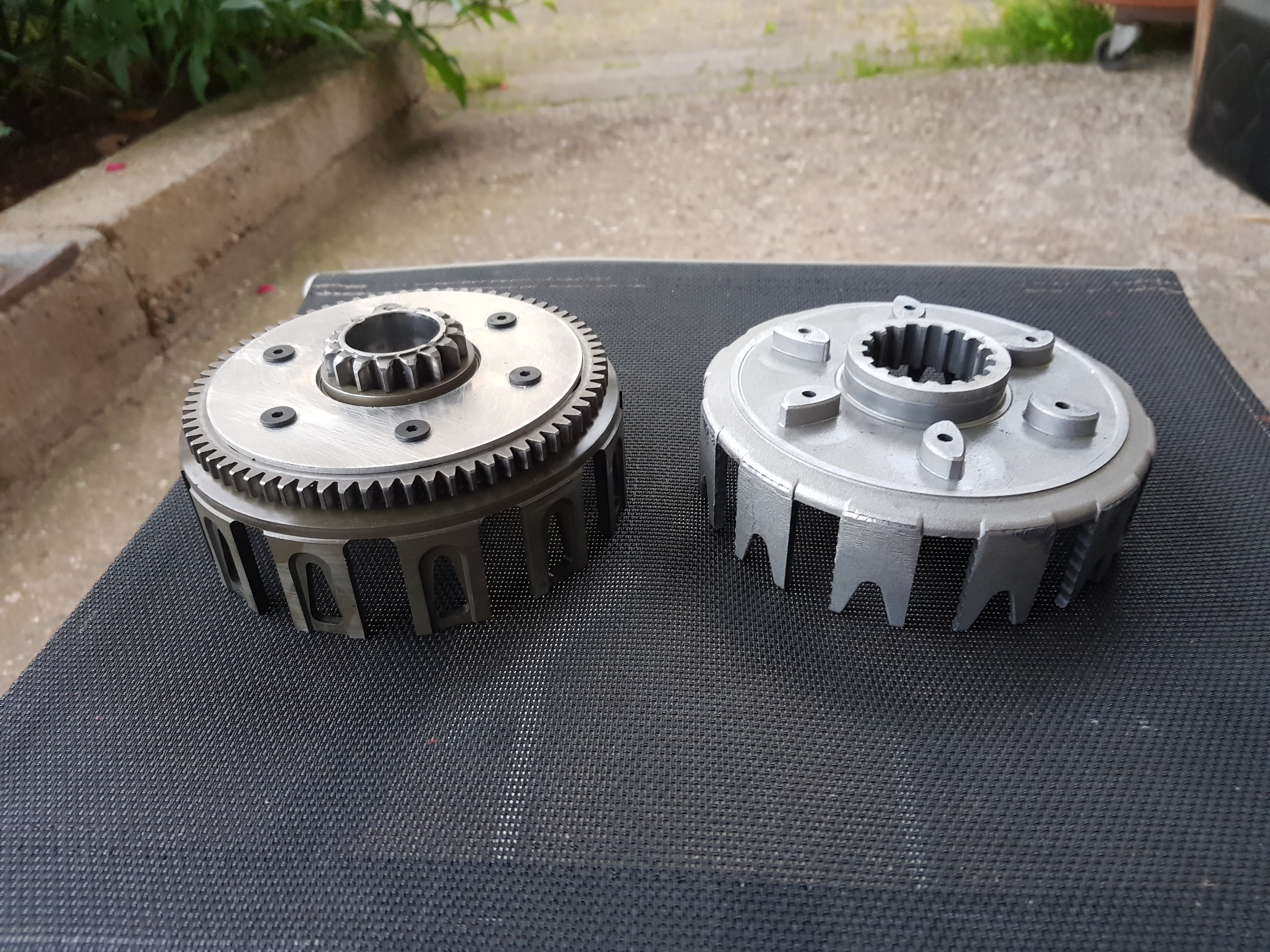

Das liegt wahrscheinlich an dem Gegenstück zum Kupplungskorb.
Der Kupplungskorb hält die Reibscheiben der Kupplung, das angesprochen Gegenstück hält die Stahlscheiben.
Dieses Gegenstück ( Kupplungsnabe 70468 ) hat ähnliche Laufspuren/Riffen wie der alte verschlissene Kupplungskorb.
Denke wenn ich dieses Teil ersetze (Teileversorgung lässt grüßen) oder bearbeite sollte alles ordentlich laufen.
Falls jm das Teil zur Hand hat gerne melden.
Kupplungsnabe 70468 für die CR 125 bj.2000.
