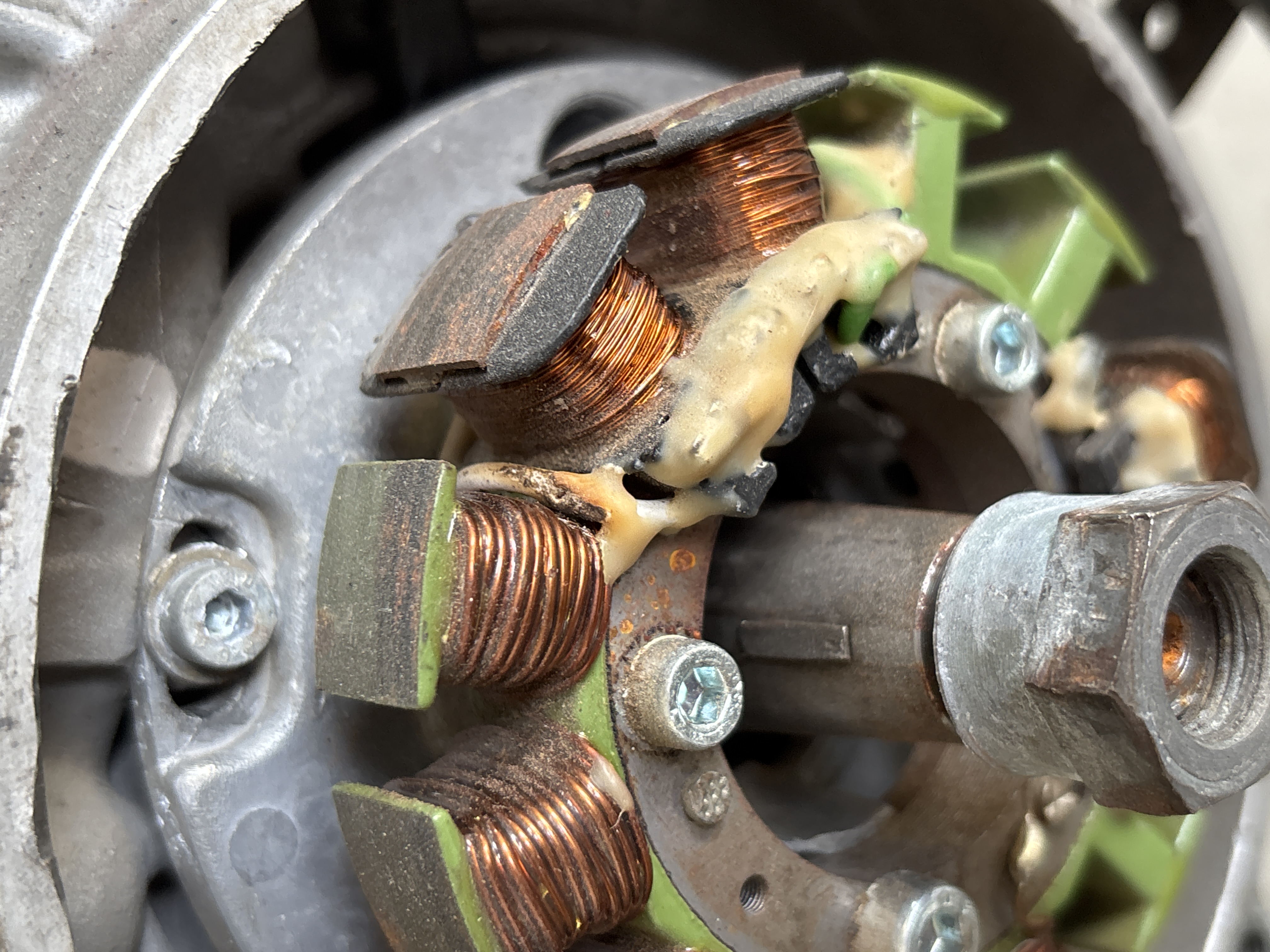

Habe jetzt mal ein wenig weiter geschaut. Die weiße Leitung vom Stator kommend sieht verschmort aus. Ist diese Leitung zufällig für die Zündung ? Wäre ja schonmal ein Indiz. Aber auch komisch da das Motorrad noch nicht gefahren wurde seitdem die neu gewickelt wurde
- image.jpg (2.15 MiB) 4039 mal betrachtet
Re: Te610 8AE 1997 kein zündfunke
Update: habe das weiße Kabel nur etwas von der Wicklung weg gedrückt und Zack, zündfunke da. Wollte sie starten, einmal kurz als wenn sie will und dann wieder kein zondfunken mehr. Ich denke da wird dann wohl nichts über einen neuen Stator kommen.

Alles klar. Ja habe eben rausgefunden dass kein Strom mehr erzeugt wird. Ist natürlich die Frage wieso auf einmal. Habe einen Bekannten der soll münden Stator mal neu wickeln und schauen ob das klappt . Das Teil macht mich fertig ..

Also es kommt weder an der zündspule noch an der cdi, noch direkt am Kabel aus dem Stator Strom an beim kicken. Wie gesagt, sie hatte nen Funken, wollte quasi anspringen und seitdem gar nichts mehr .

Ja Teile kriegen ist echt eine Katastrophe . Sie hatte immer Spannung an der zündspule anliehen . Das verschmorte Kabel am Stator bisschen weg gedrückt und dann hatte sie einen Funken. Wollte einmal starten und seitdem kommt gar nixhtsbmehe vom Stator ..
