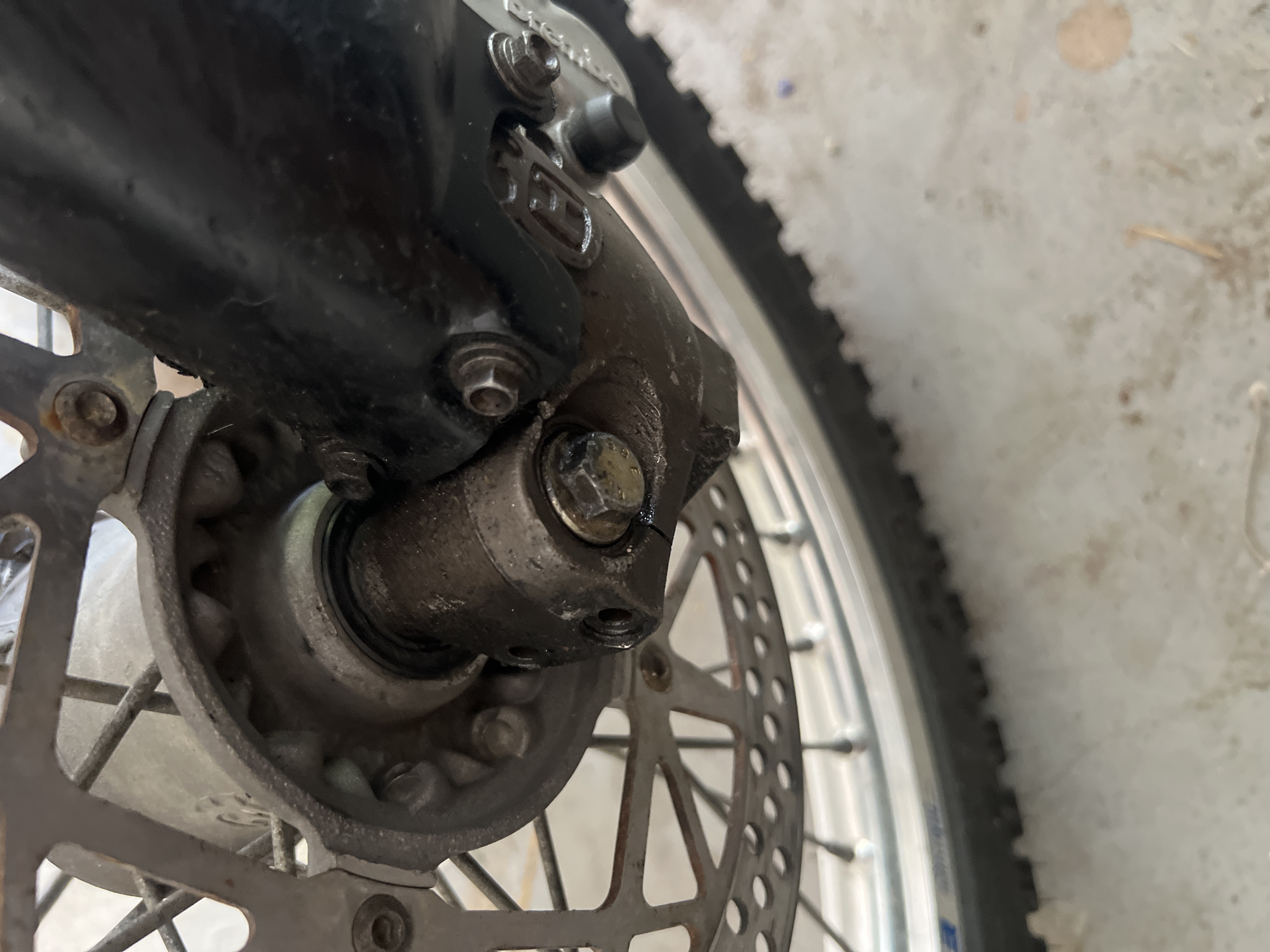

Bilder sprechen für sich :freak:
Wie krieg ich die jetzt raus?
Die Mutter ist schon nen normales Gewinde oder :ka:

Die Schraube links muss auch raus. Dann auf der rechten Seite an dem Hebel wackeln und dabei ziehen.

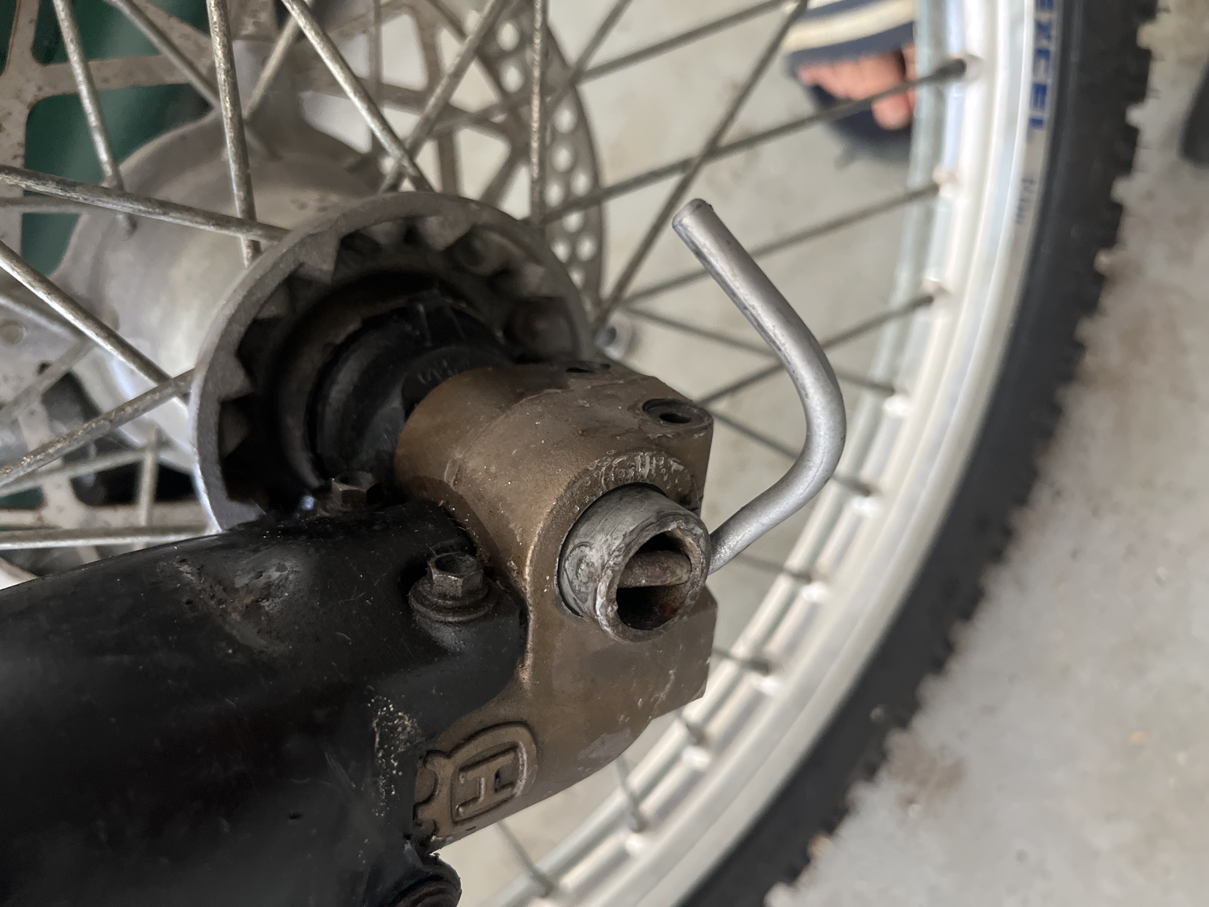

Die Schraube auf der Achse ist ja das Problem, die ist so bombenfest, dass sich der Hebel verbogen hat und jetzt gibts keinen „Stop“-Punkt mehr und die Achse dreht sich mit der Schraube einfach durch.

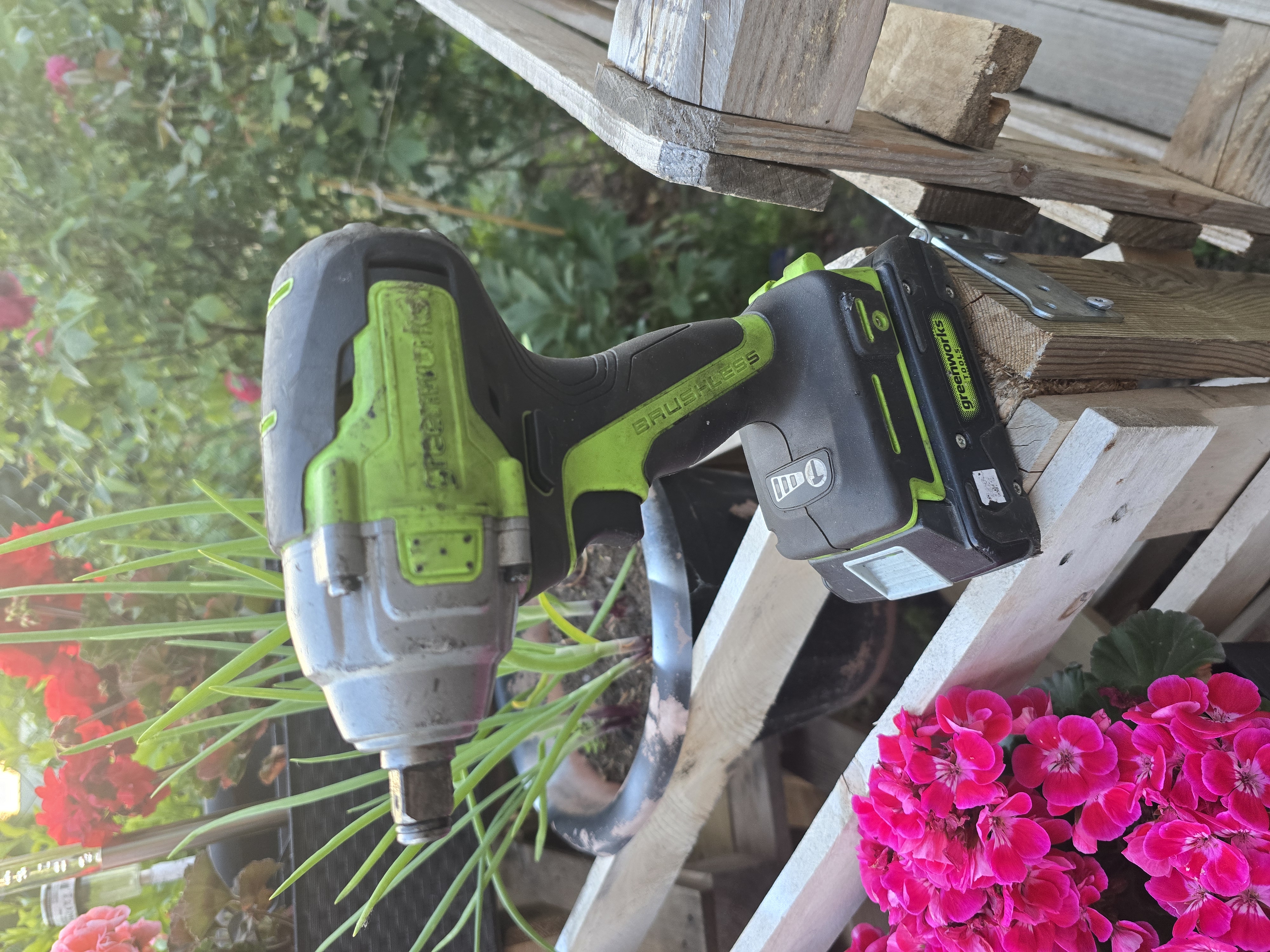

Schlagschrauber. Ich habe einen mit Druckluft und einen elektrischen. Vor allem den will ich nicht mehr missen.

und dann hilft noch ordentlich heiß machen, dann lösen sich manche Dinge auch und zum Schluss ausbohren..

Hab damit so ziemlich alles am Moped und Auto auf bekommen. Und auch wieder zu :mrgreen:
Hatte das System mit etlichen Akkus vom Hausbau.

Leonhard08 hat geschrieben: ↑18.06.25 - 14:33 Die Schraube auf der Achse ist ja das Problem, die ist so bombenfest, dass sich der Hebel verbogen hat und jetzt gibts keinen „Stop“-Punkt mehr und die Achse dreht sich mit der Schraube einfach durch.
Da sind doch pro Seite noch die 2 Löcher, da gehören Schrauben rein und dann kannste die Welle klemmen...
