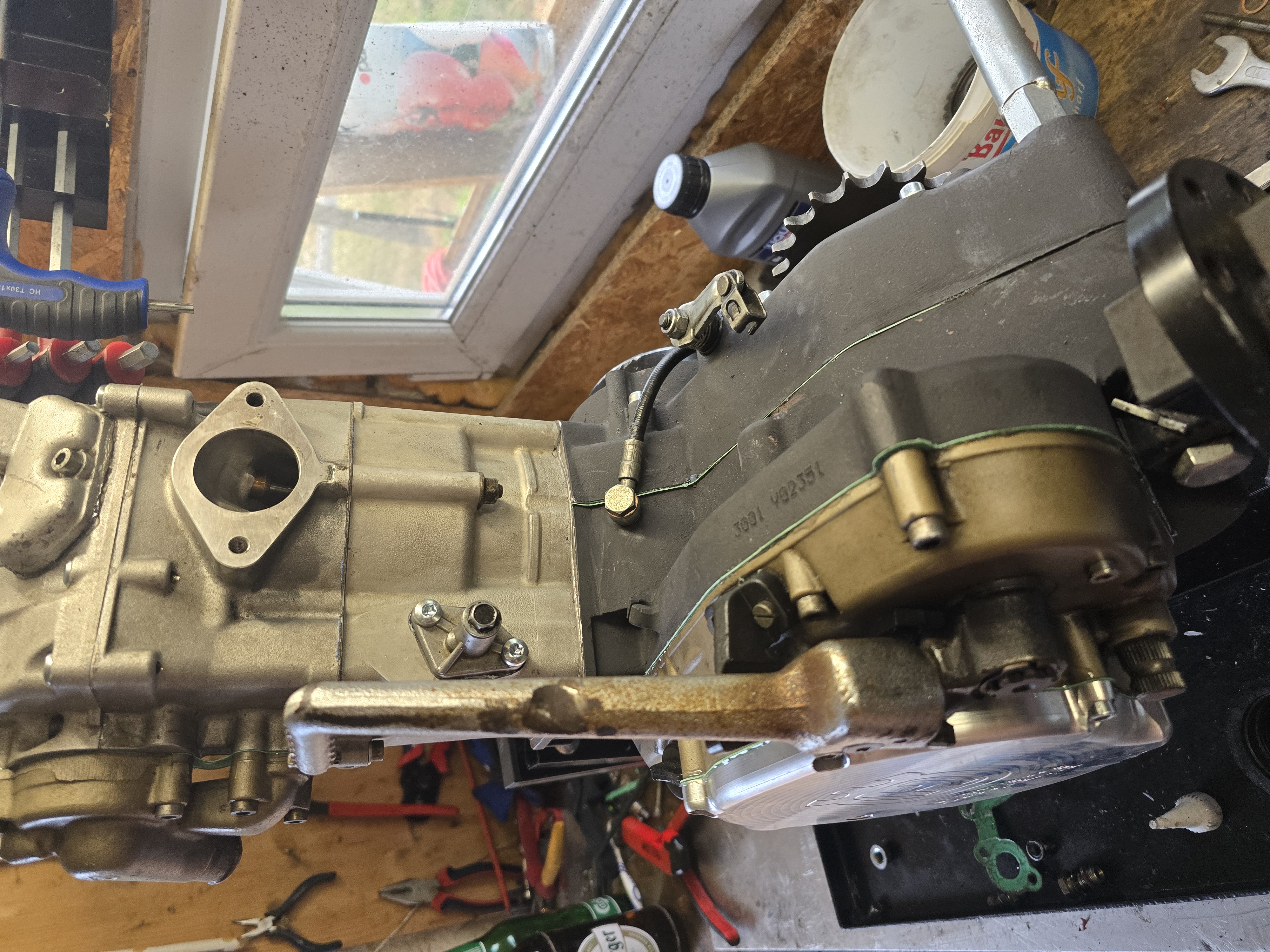

Altes Pleuel
Alter Zylinder
Alter Kolben, allein nach Haptik gepaart.
Kopf neue schaftdichtungen, Ventile nach Augenmaß gewählt und eingeschliffen.
Paar mal treten um Öl ins Kurbelgehäuse zu bekommen. Sprit auf, Choke an und EIN Tritt:

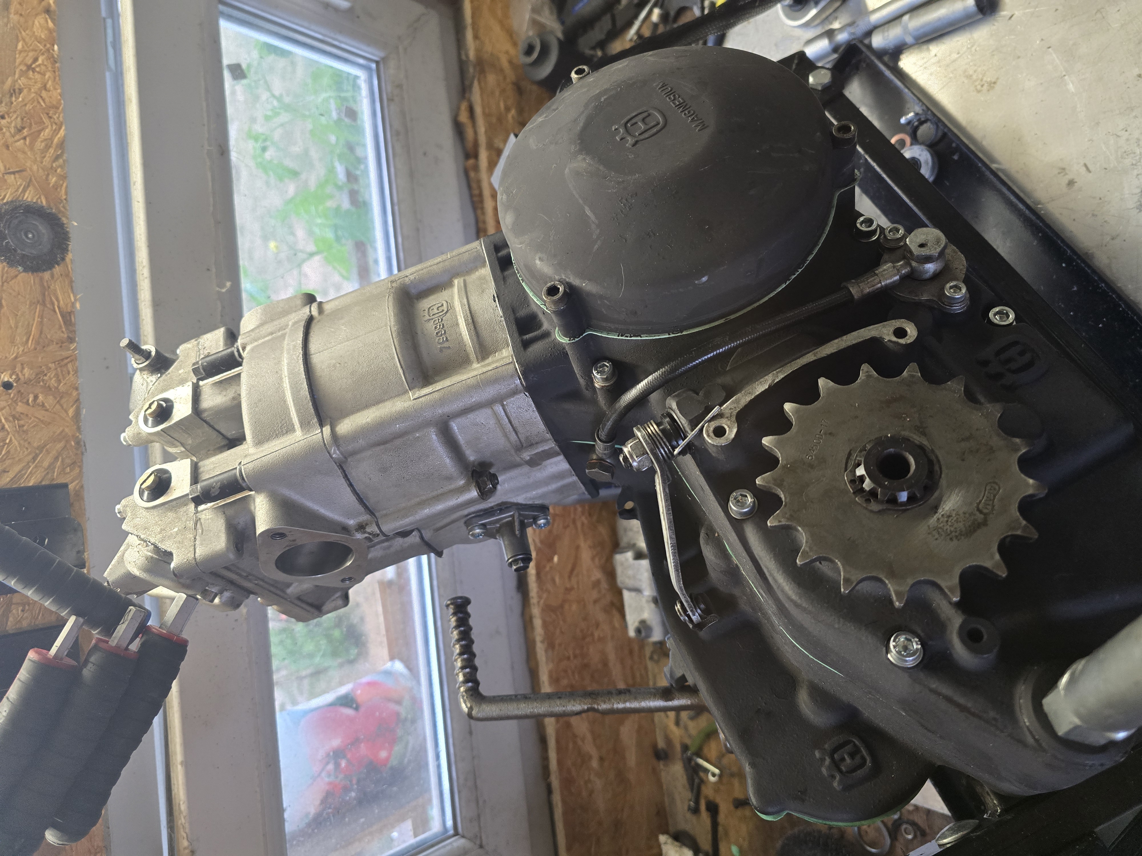

Gestern hab ich weiter den Pumpendino geschraubt.
Das fehlende Sicherungsblech der Kupplung bremst mich erst mal ein.
Blech ist bestellt. Der clip auf der Pumpe ist übrigens fest. Zu früh fotografiert.

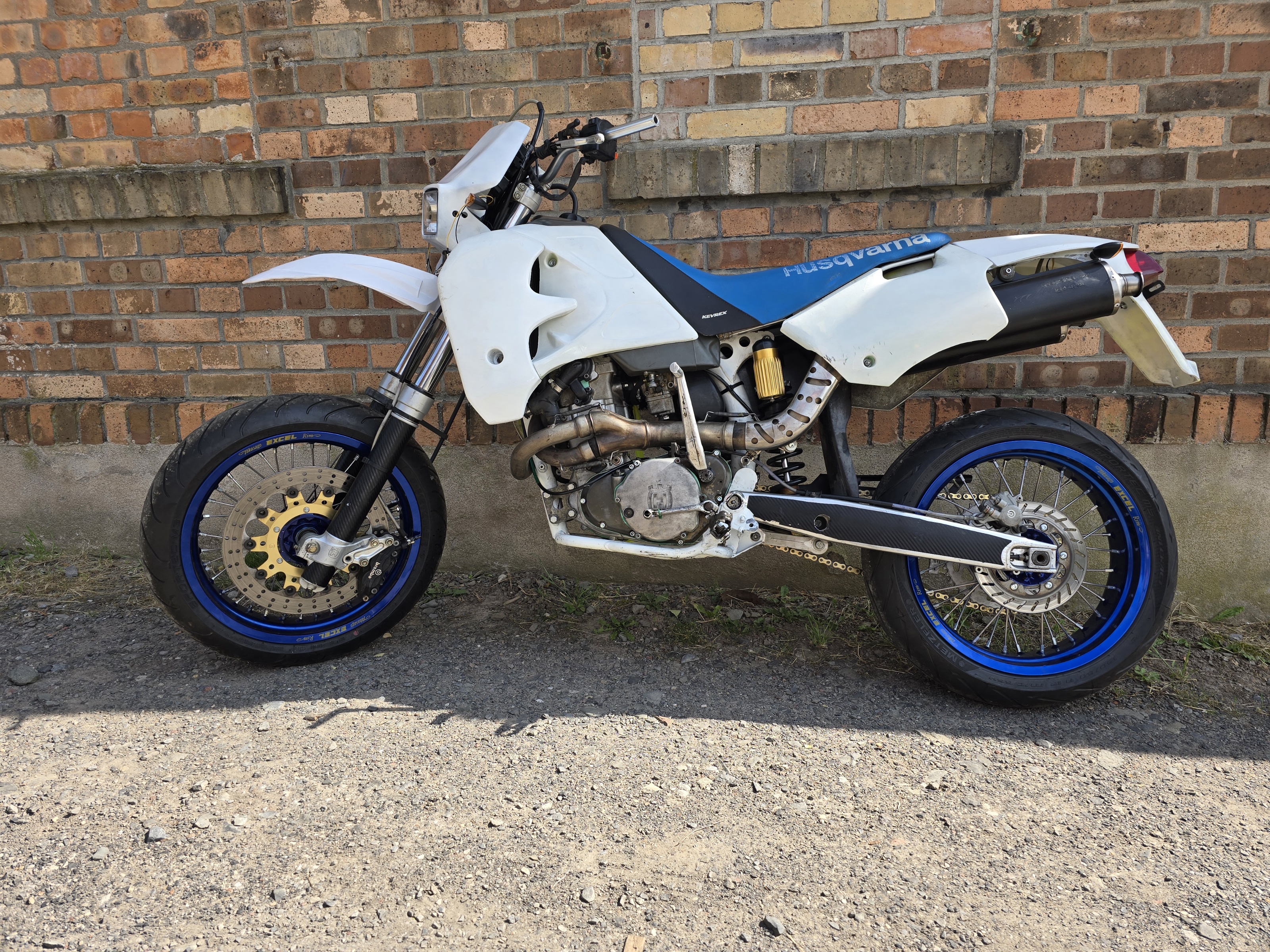

Große Bremspumpe ist dran. Entlüftet. Funzt perfekt :Top:
Wieder einen großen Tank montiert. Ständer und Hupe fehlt.
Termin HU und Änderungsabnahme machen.

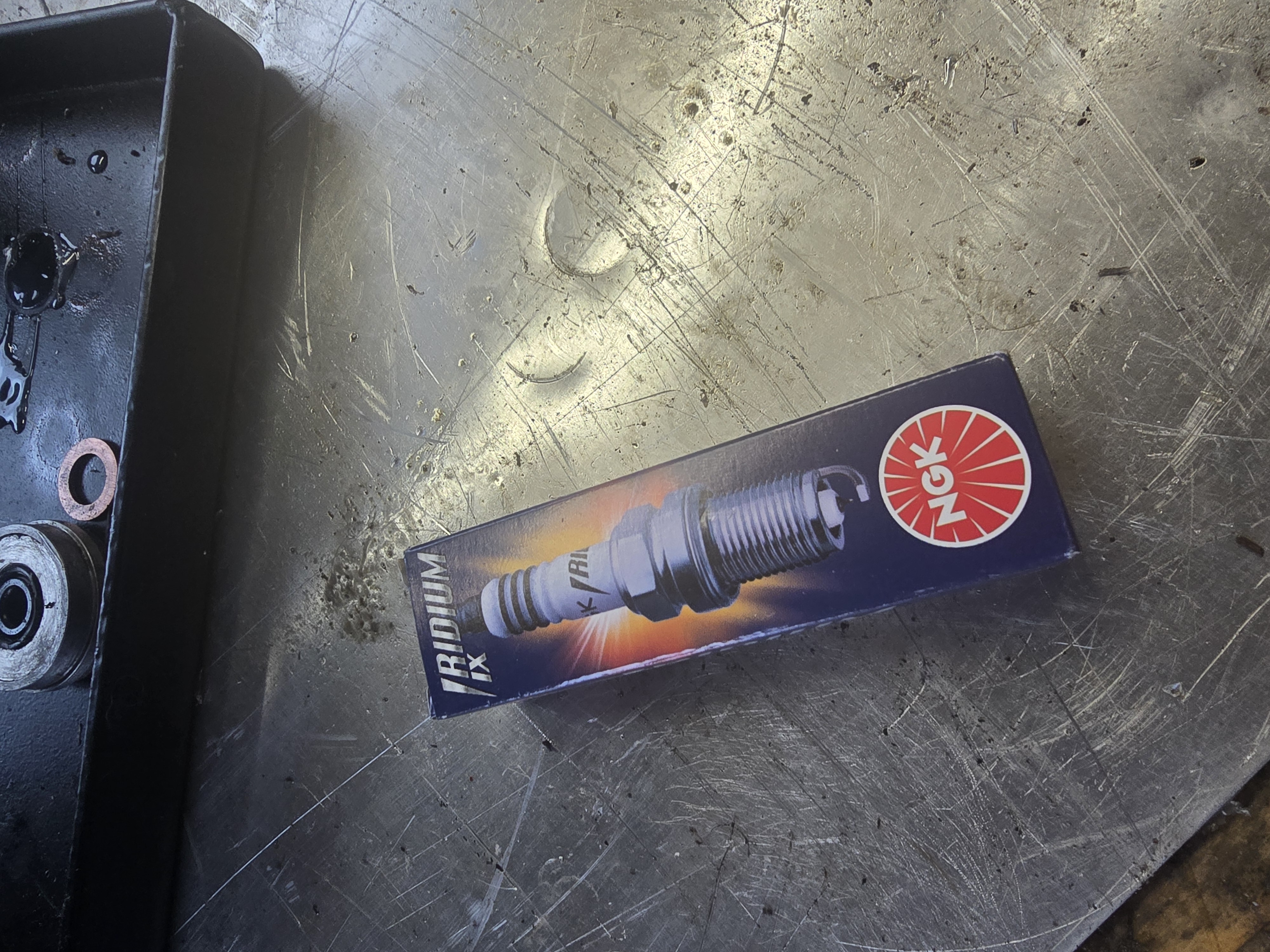

Und damit nix in den Brennraum fällt eine Zündkerze ins Kerzenloch.

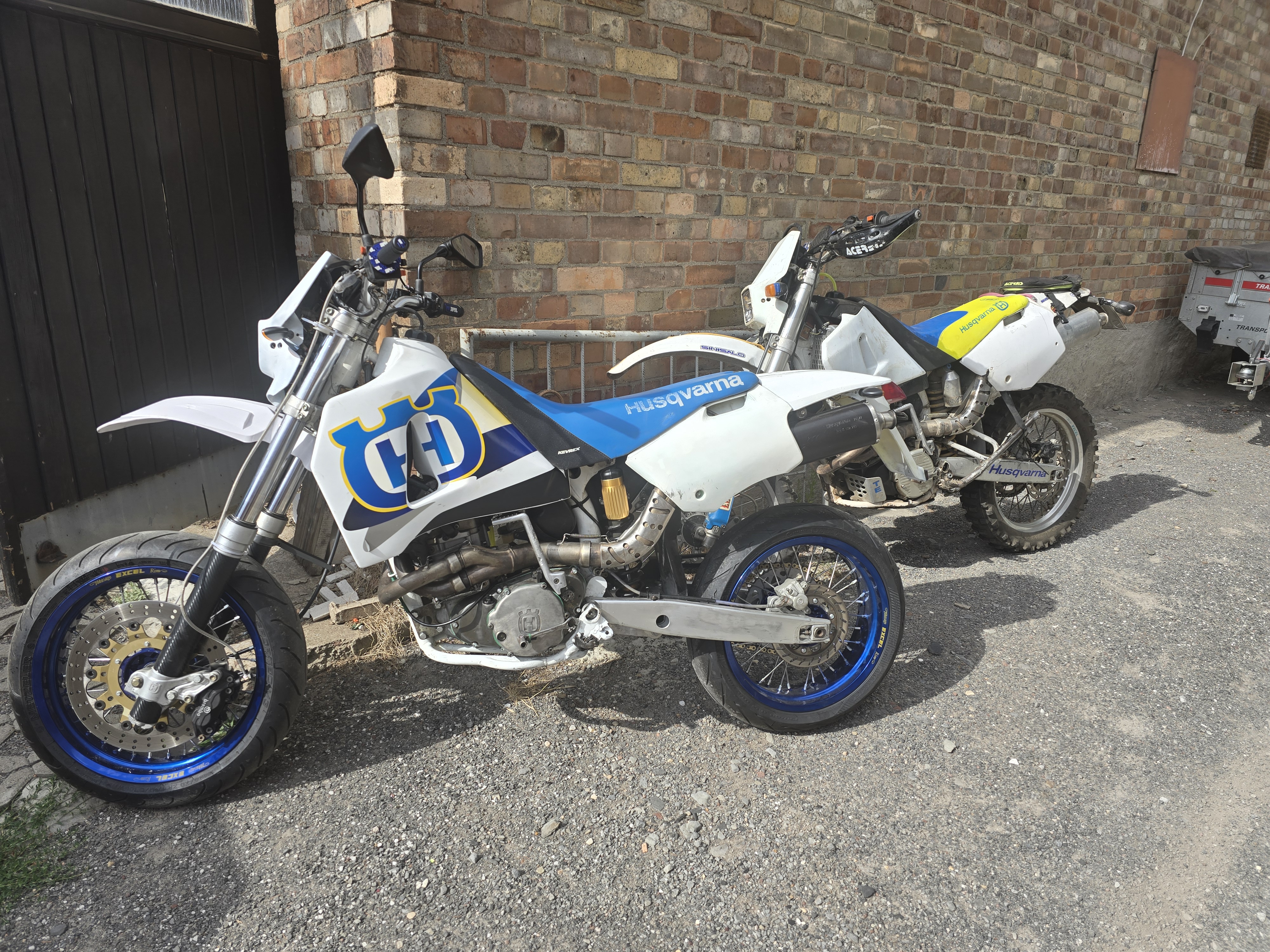

Und jetzt an der Sumo den Seitenständer anpassen. Angeklappt kratzt er an der Schwinge beim einfedern. Denke, ich kauf original einen. Angebote ? 🍻

Ich habe den Ständer jetzt leicht nach vorne gebogen. Schraubstock und 10 kg Bello. Jetzt muss ich nur noch eine Art Anschlag bauen, damit er nicht mehr so hoch kommt. Also braten muss ich eh.
