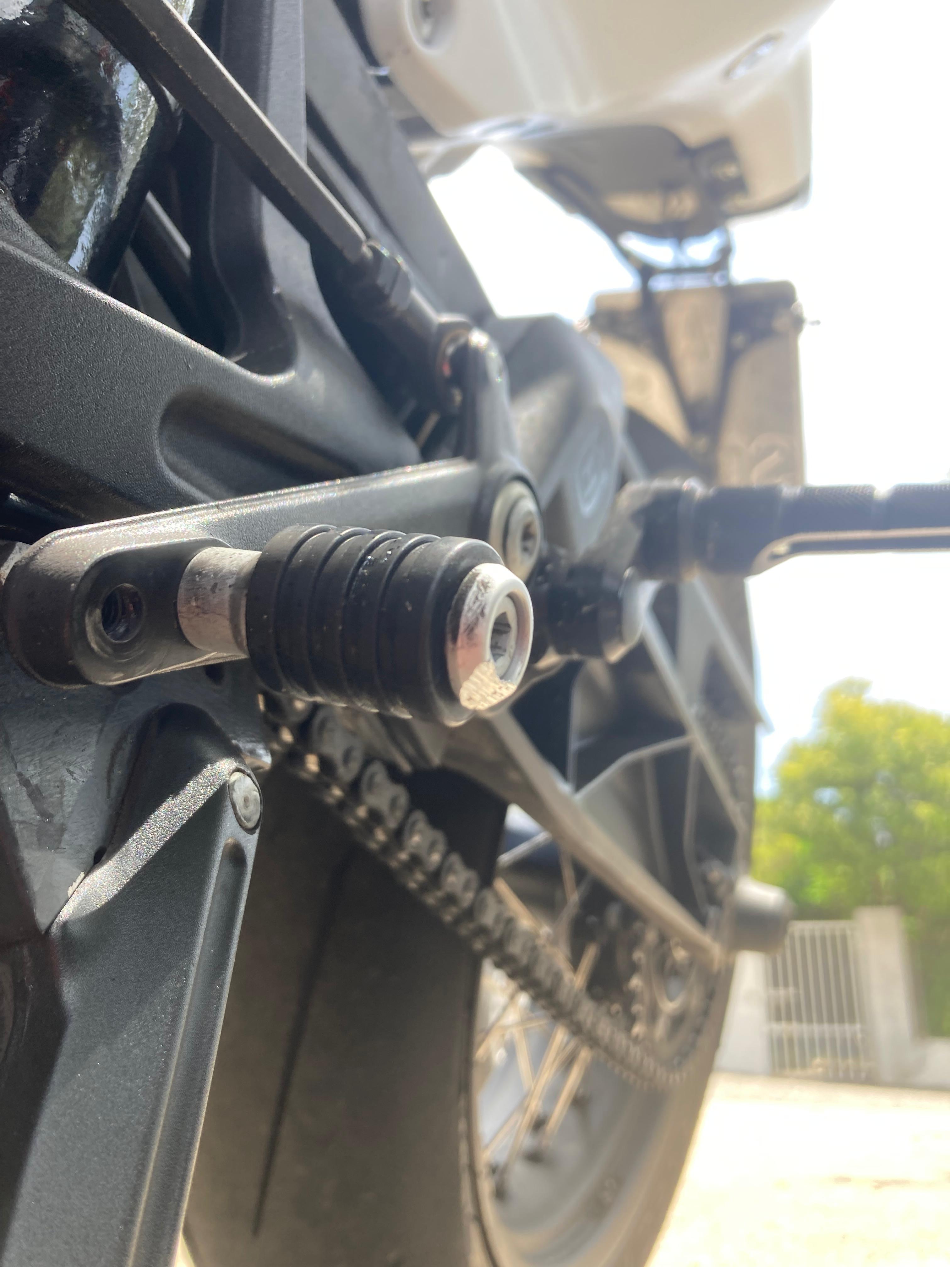

Dann kann ich dir nur die Fussrasten von MFW empfehlen:
https://motacc.de/fussrasten/einstellba ... acing?c=17
Die habe ich verbaut, weil es keine Fussrastenanlage mit Zulassung gibt.
Und damit schleifen dann nur noch Schalt-/Bremshebel und der Seitenständer

Du weißt schon, dass du den Schalthebel höher stellen kannst?
Egal.

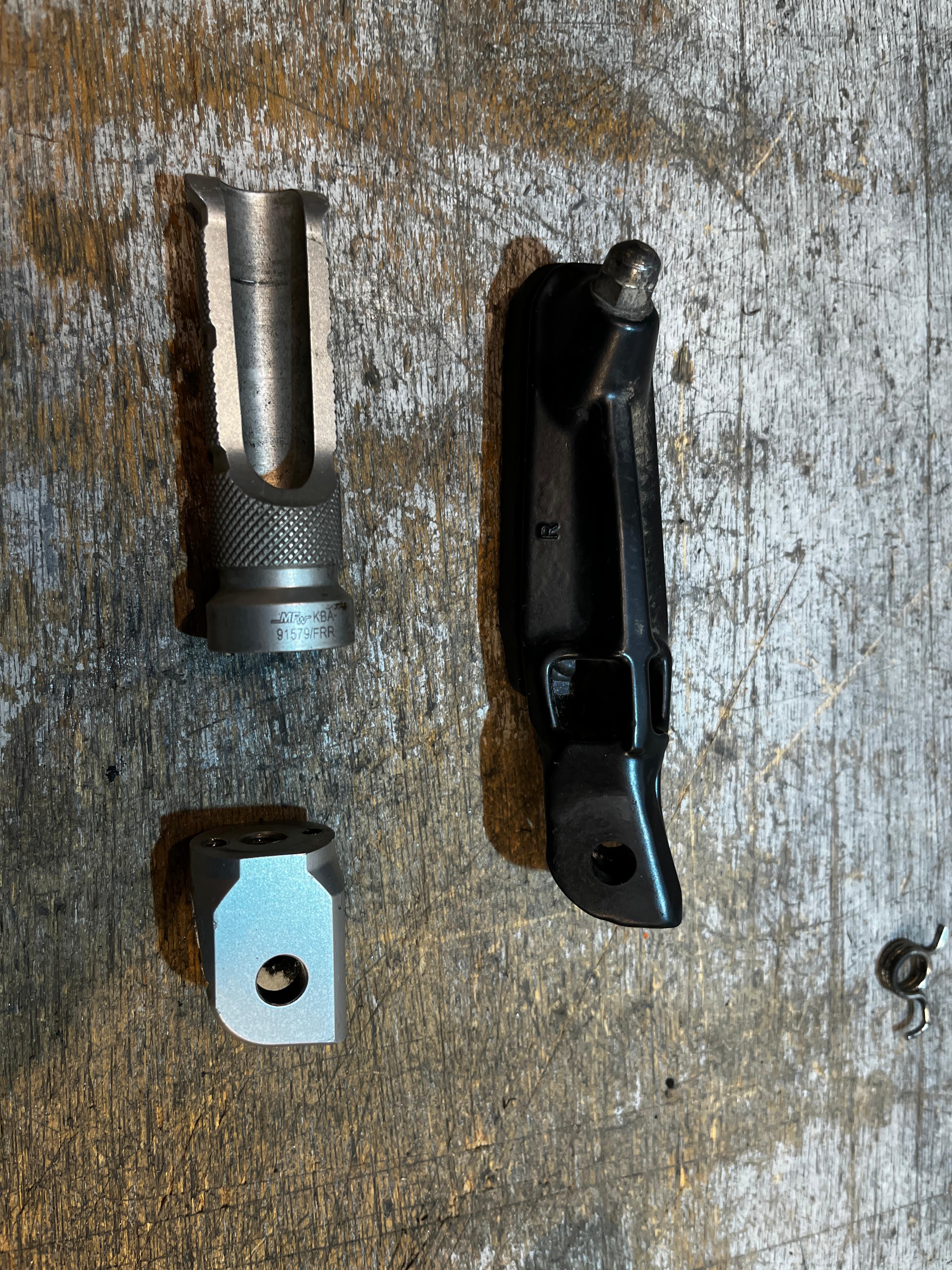

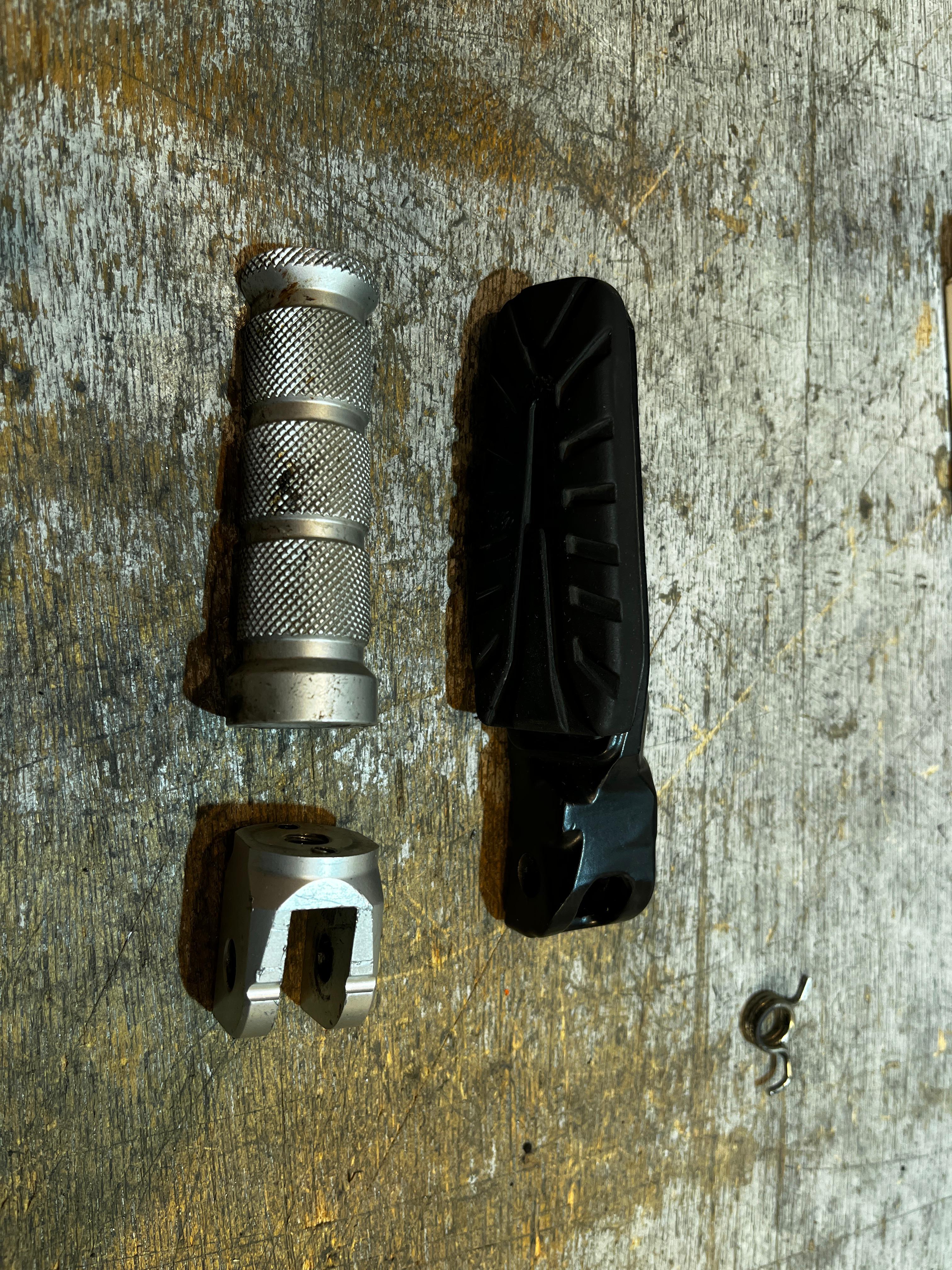

Ja, die Motacc Vario-Rasten hatte ich auf der 8S. Durch die grobe Rastung gab es jedoch keine Einstellung, die mir taugte.
Daraufhin entfernte ich die Rastung, sodass die Verstellung in die passenede Stellung kam. Anschl. bohrte ich von innen eine hochfeste Schraube ein und fixierte das ganze.
Inzw. hab ich vorn und hinten ein 10mm höheres Wilbers-Fahrwerk drin, sodass sich das Problem (bei mir) wieder mit orig. Rasten löst. (auch bei deutlich über 50° Schräglage kein einziges Fahrzeugteil das aufsetzt)
Aber mal gucken, ob sich die 8S-Adapter beim SmørreBøke verwenden lassen, dann teste ich das mal, gute Idee!

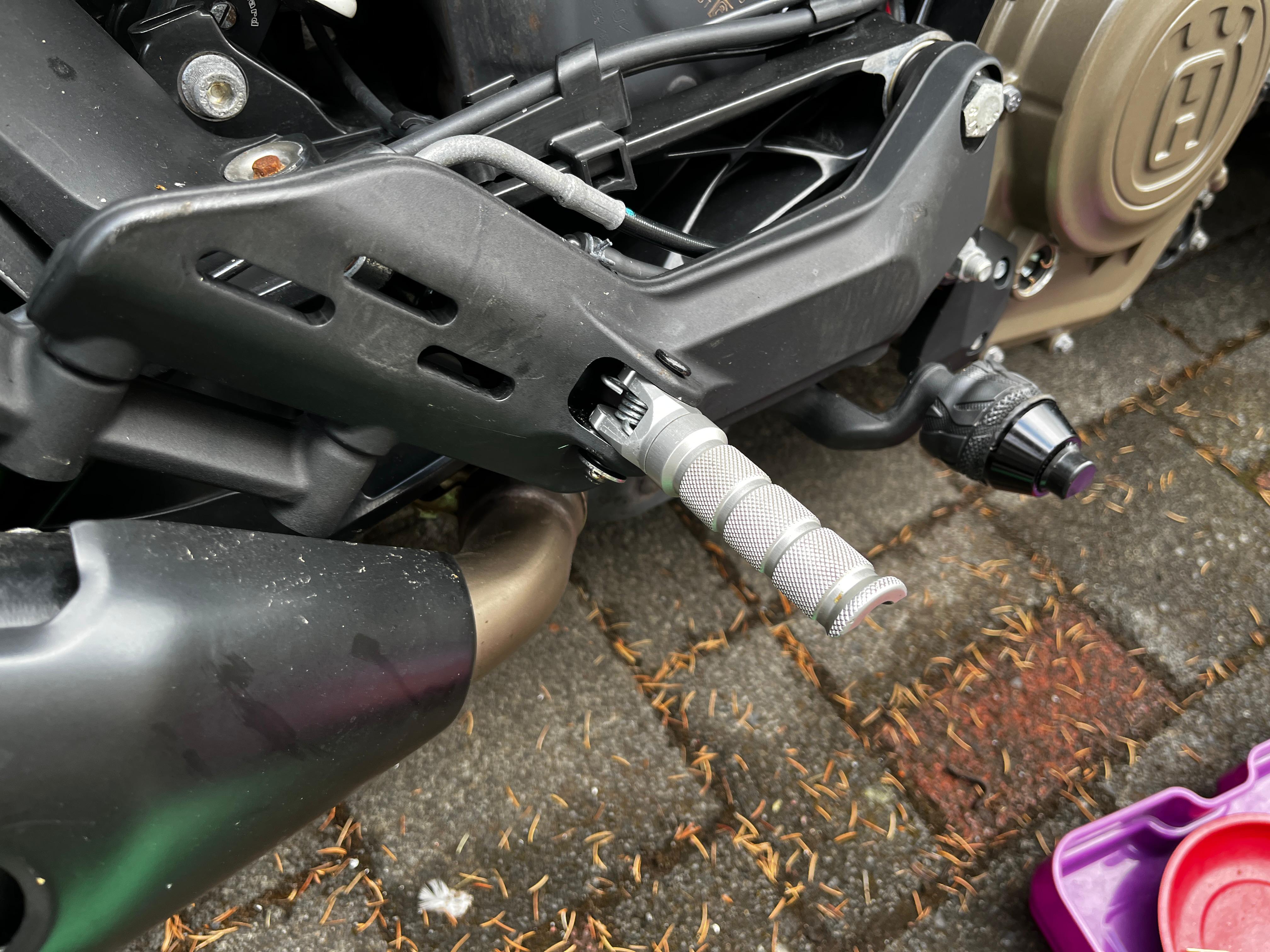

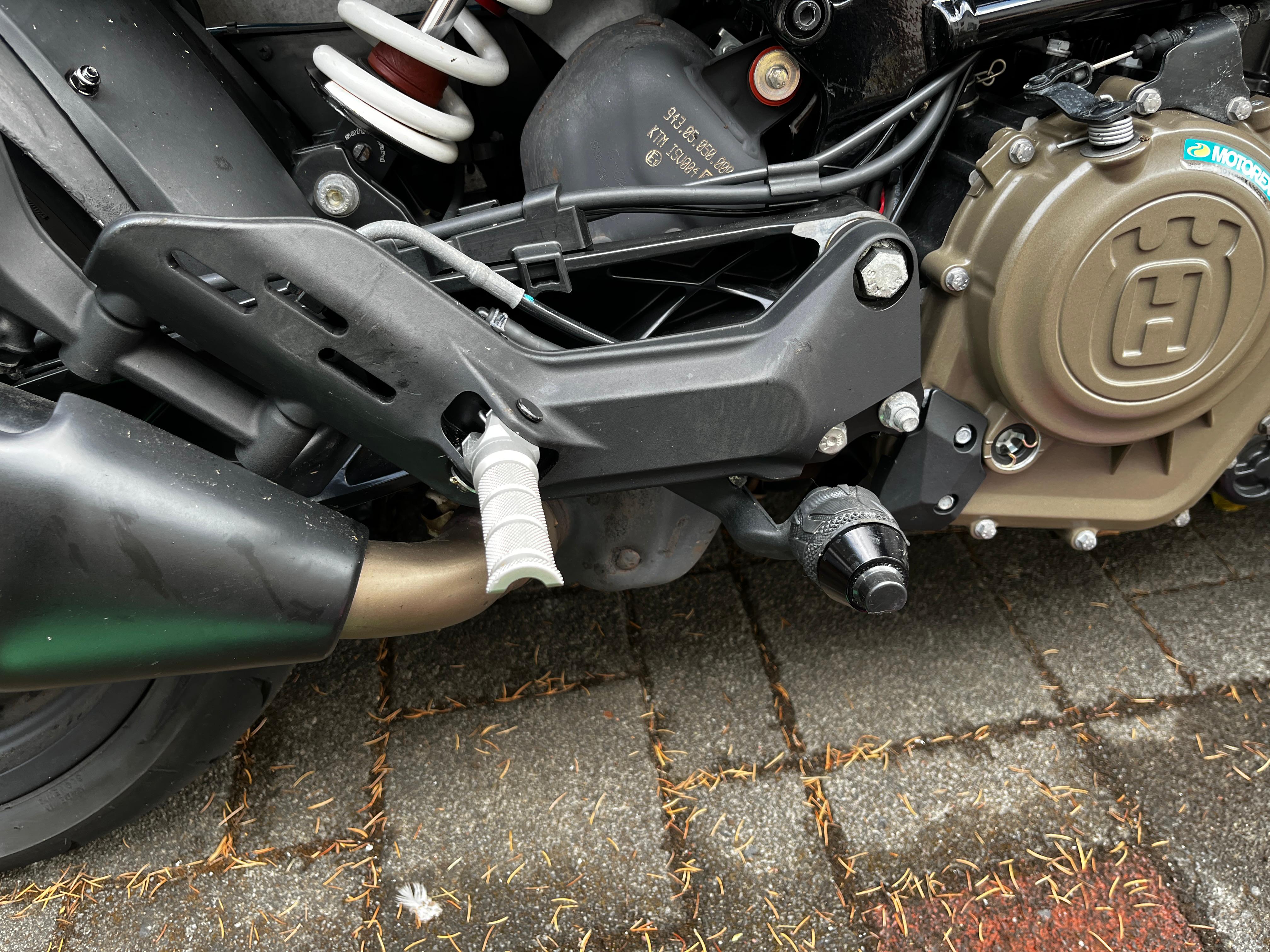

Nochmal 1.000 Dank für die Idee mit den Motacc.
Die gibt es wahlweise auch ohne Vario-Versatz.
Genauso hab ich die ursprünglichen Vario jetzt umgebaut. Perfekt!
Einzig die orig. Federn drücken etwas zu spät zurück. Aber da hab ich schon was passendes gefunden. Und statt der Wegwerf-Splinte hab ich mir 2mm Federsplinte aus Edelstahl bestellt
Der Knubbel am Bremspedal ist mein Würgaround, da ich das Teil nicht höher justiert bekomme

Hat aber den Bremshebel verknubelt
Gruß Attila
