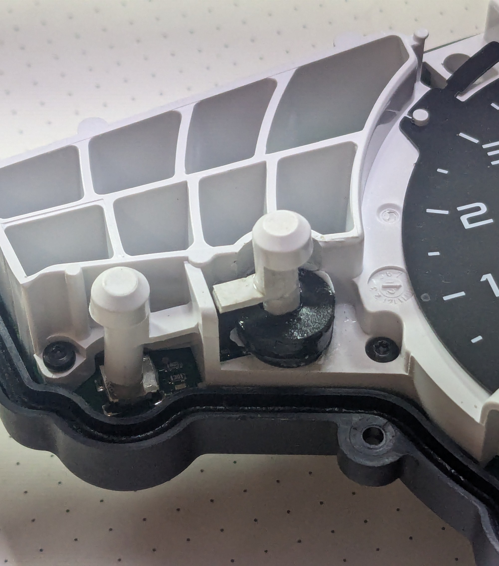

Ich habe es geschafft ,nach über einem Jahr, mit der Dübelversion das Display wieder zu reparieren. Ging völlig problemlos in 25 Minuten erledigt. Ob es da einen Reparatursatz braucht weiß ich nicht. Der 10er Dübel kostet praktisch nix, das Ergebniss ist klasse und sehen tut man die "russische Reparatur" auch nicht.

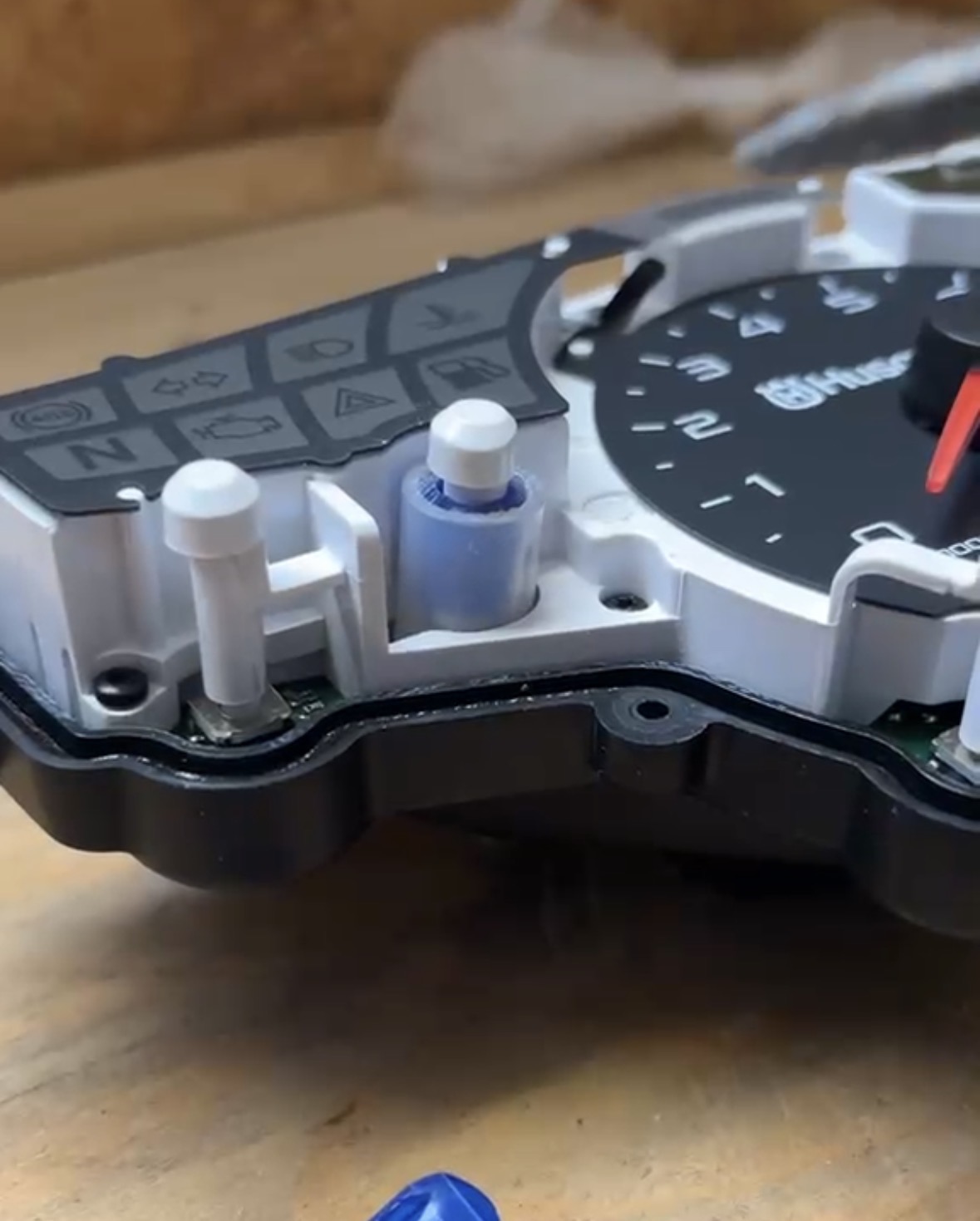

Re: Nuda Mäusekino (Tacho/Kombiinstrument) defekt
Heya
Habe mit Absprache vom Domi ein paar dieser Hülsen designt und bin grade dabei den ersten Schwung an Prototypen zu Drucken.
Würde dann schauen dass ich vielleicht auch noch die Pins hinbekomme und dann alles als Komplettset anbiete.
Dürften untereinander ja auch kompatibel sein.
Hehe
Dann fange ich mal an zu drucken
Aber keine Sorge, bei mir wird es immer Ersatzteile geben
Und falls jemandem mal das gesamte Mittelstück vom Kombi "verloren" geht, kann ich da jetzt auch aushelfen
Reingehaun und allzeit gute Fahrt
Am Wochenende habe ich das besagte Kit verbaut. Hab die Hülse mit Pattex Ultra Gel verklebt. Die Hülse passt exakt in das Gehäuse und zusammen mit dem Pin lässt sich die Taste um ein vielfaches einfacher und genauer bedienen. Well Done Fritz, echt klasse gemacht.

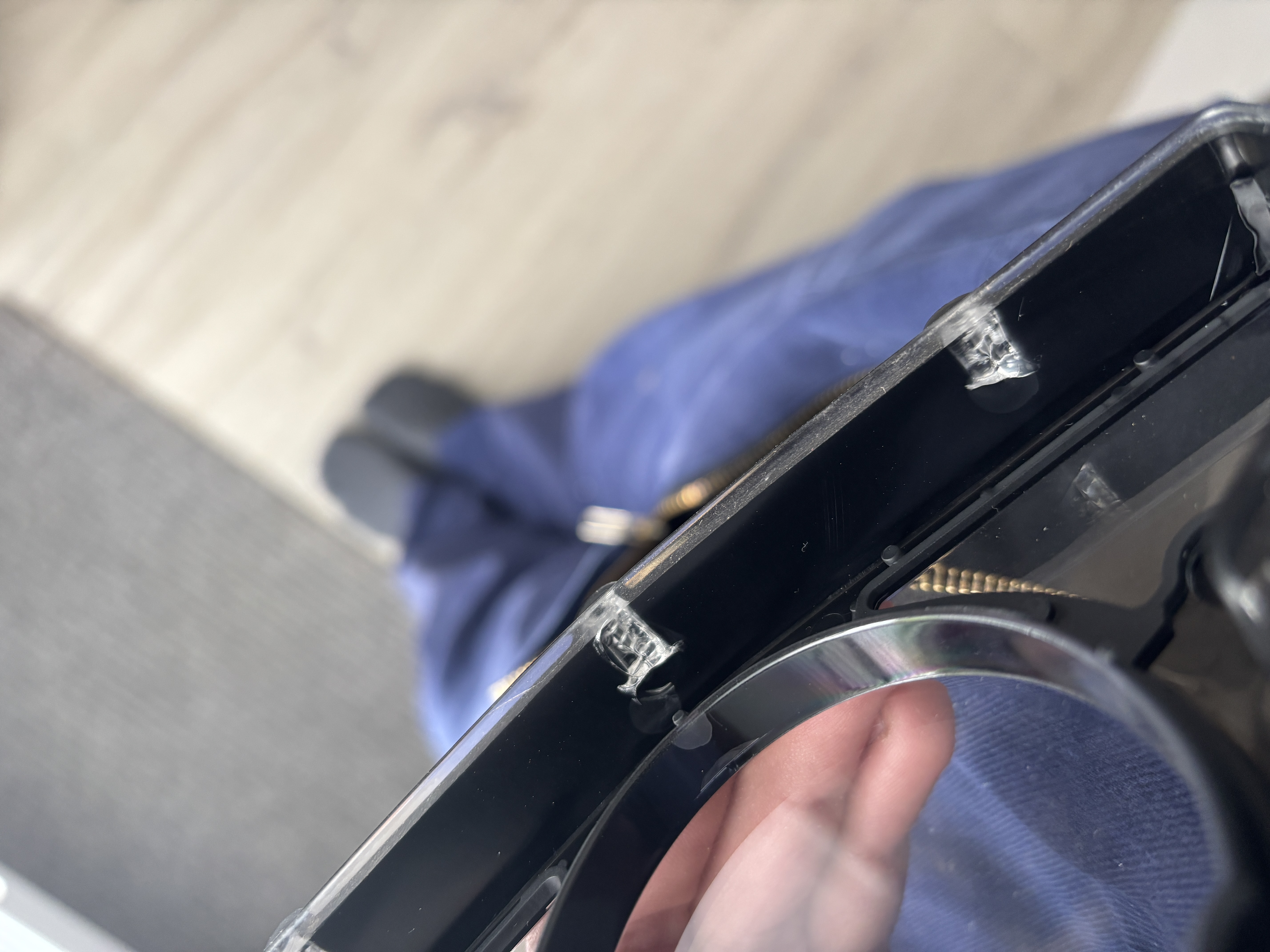

Hoi zeme
meinen S-Knopf hatte ich schon vor Jahren mit der Dübel-Methode geflickt, alles super soweit, bis hierher.
Zwei Wochen vor dem Treffen nun dies:
das OBER-Teil des Cockpits, wo die Schrauben von unten reingehen, hat eine dieser "Schrauben-Garagen" einen RISS ...
Das Material ist so ein elastisches Halbweich-Plastik-Zeugs und nach dem Öffnen sieht man, dass auf der INNEN-Seite so'n durchsichtiges HART-Acryl (?) Zeugs davon ummantelt ist ... oder so ...
Jedenfalls gehen diese Gehäuseschrauben mit dem Holz-ähnlichen Gewinde in dieses harte Acryl-Zeugs rein und es gibt ETLICHE Löcher, die schon völlig zersplittert sind ...
Was für eine dämliche SCHEISS-Konstruktion, wer denkt sich so'nen KACK aus ...
Bin völlig am VERZWEIFELN, hat IRGENDWER 'ne IDEE für mich oder das AUCH schon mal bemerkt/gesehen ??
WAS kann man da machen ...
"Kleben" hilft da ja wohl GOANIX:
sobald ich die Schraube da wieder reindrehe, DRÜCKT'S den Kram ja grad wieder auseinander, das ist ja von vornherein zum Scheitern verurteilt ...
DANKE für JEDE -schlauere- Idee ...
Gruss aus ZH, CH ...
Ich weiß nicht ob da noch was zu retten ist. Falls ja gibt es in Düsseldorf einen herausragenden Kunststoffschweißer.
Firma Plastec
Sascha Kraus
Heerstraße 37
40227 Düsseldorf
0211/7881414
info@verkleidungsreparatur.de
Ruf ihn an und schick ihm Bilder.

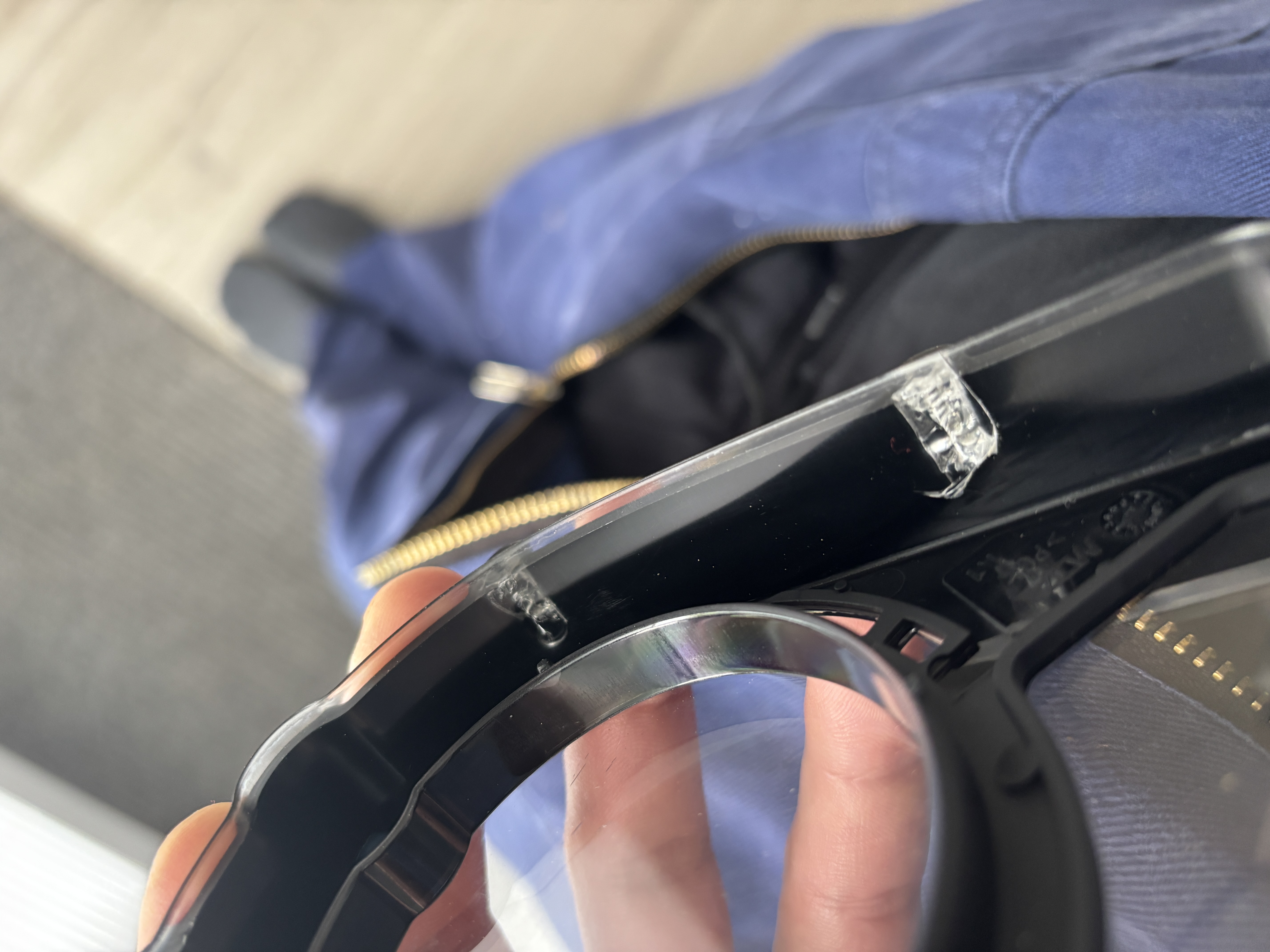

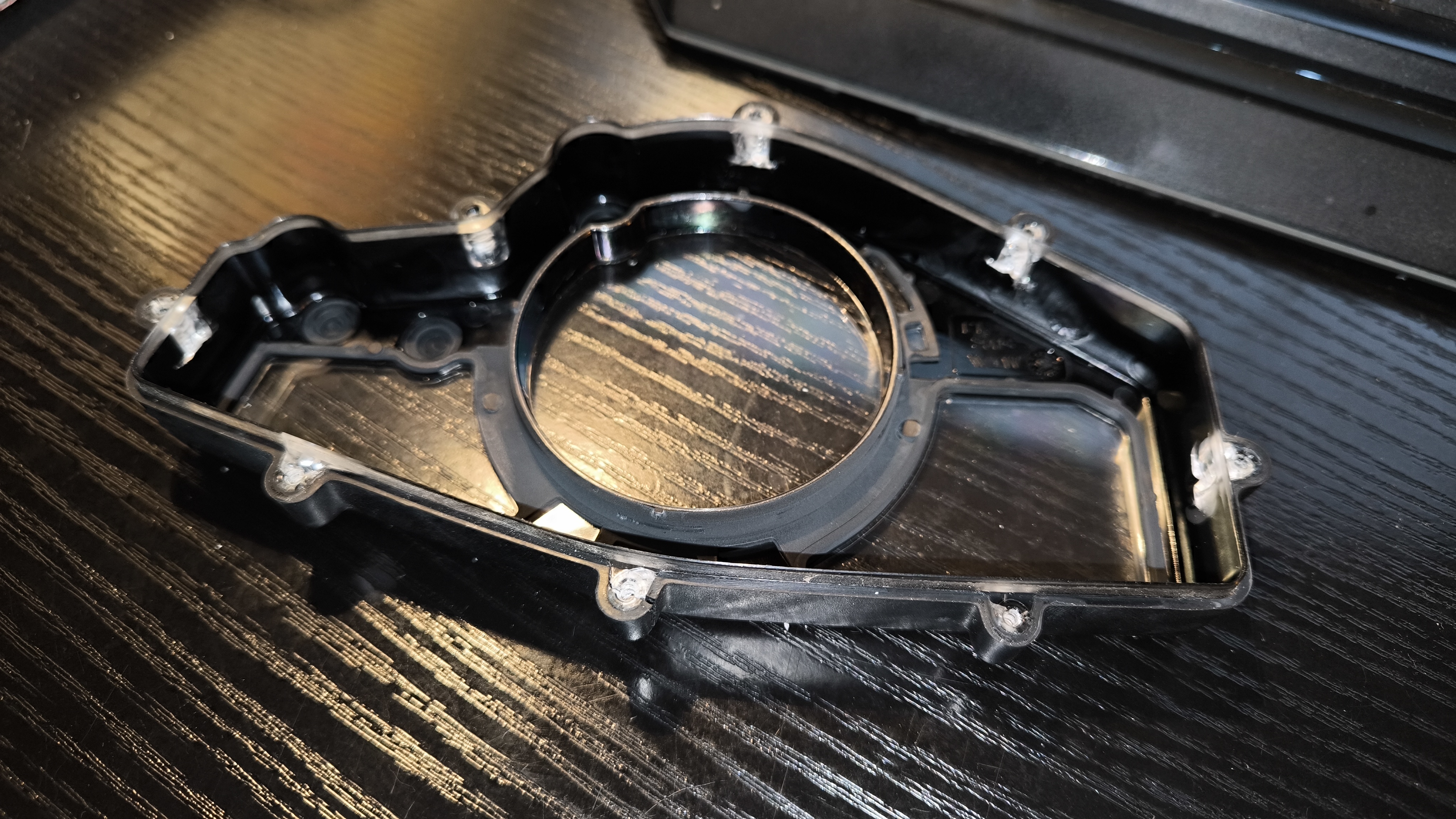

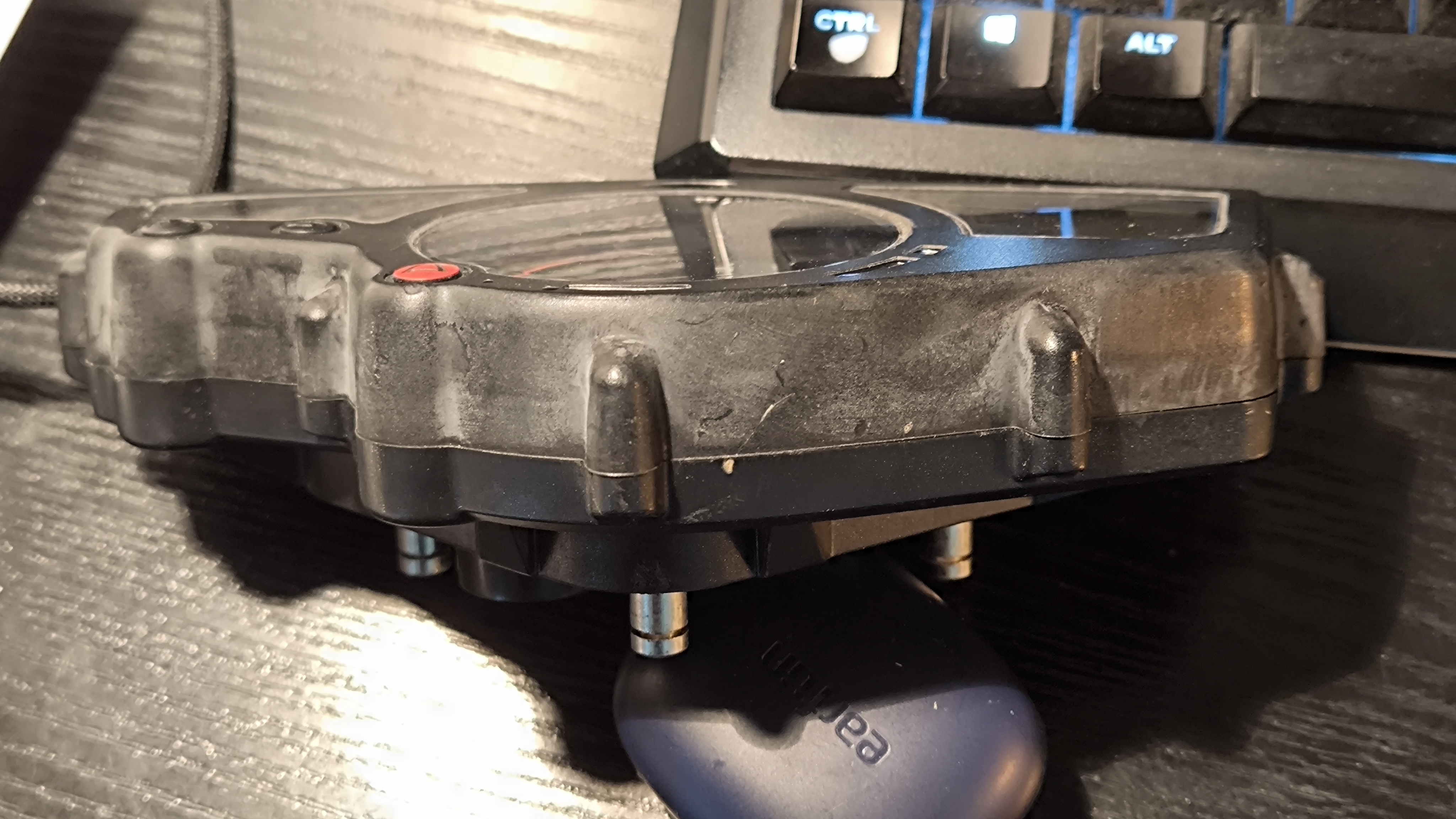

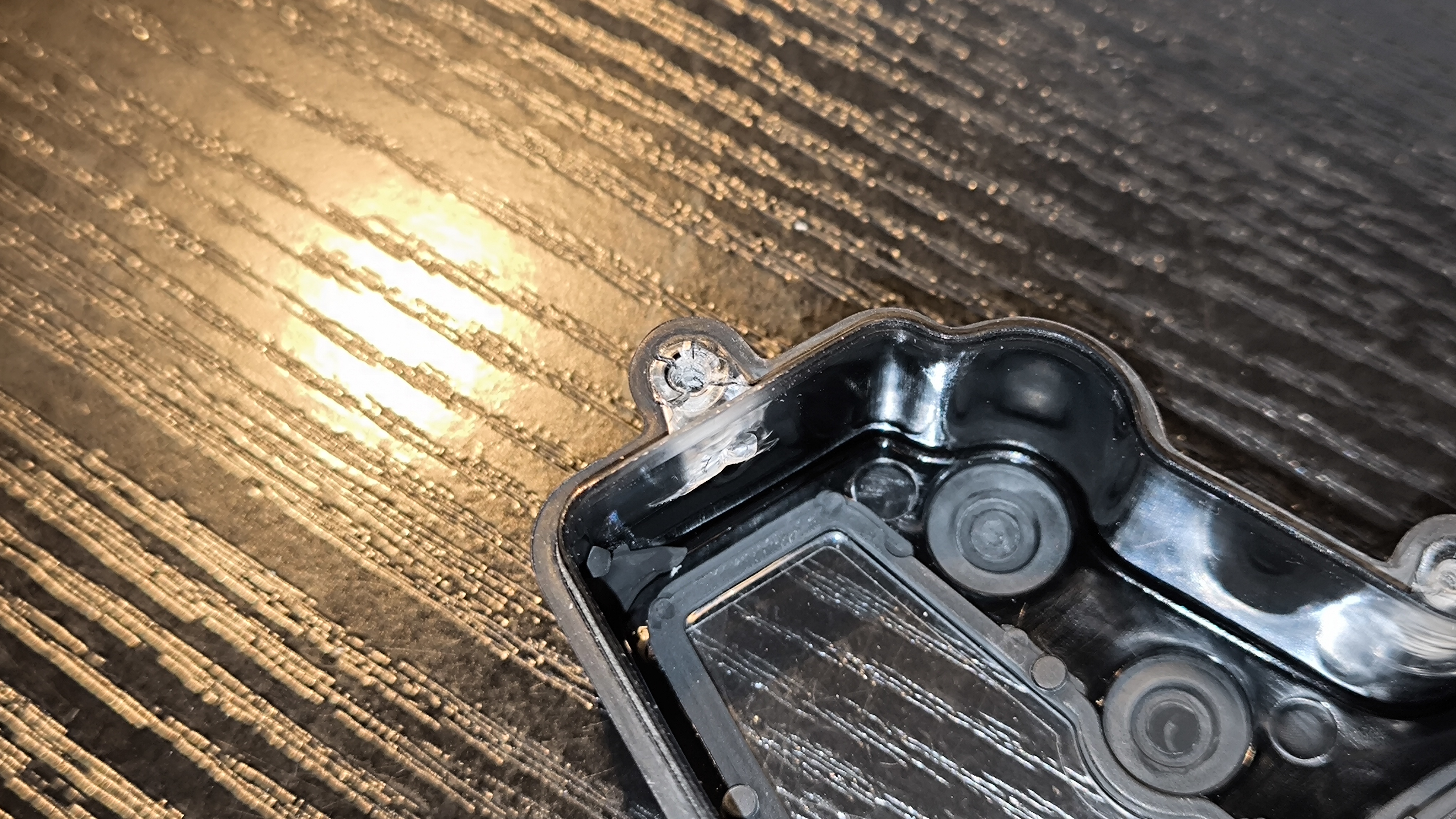

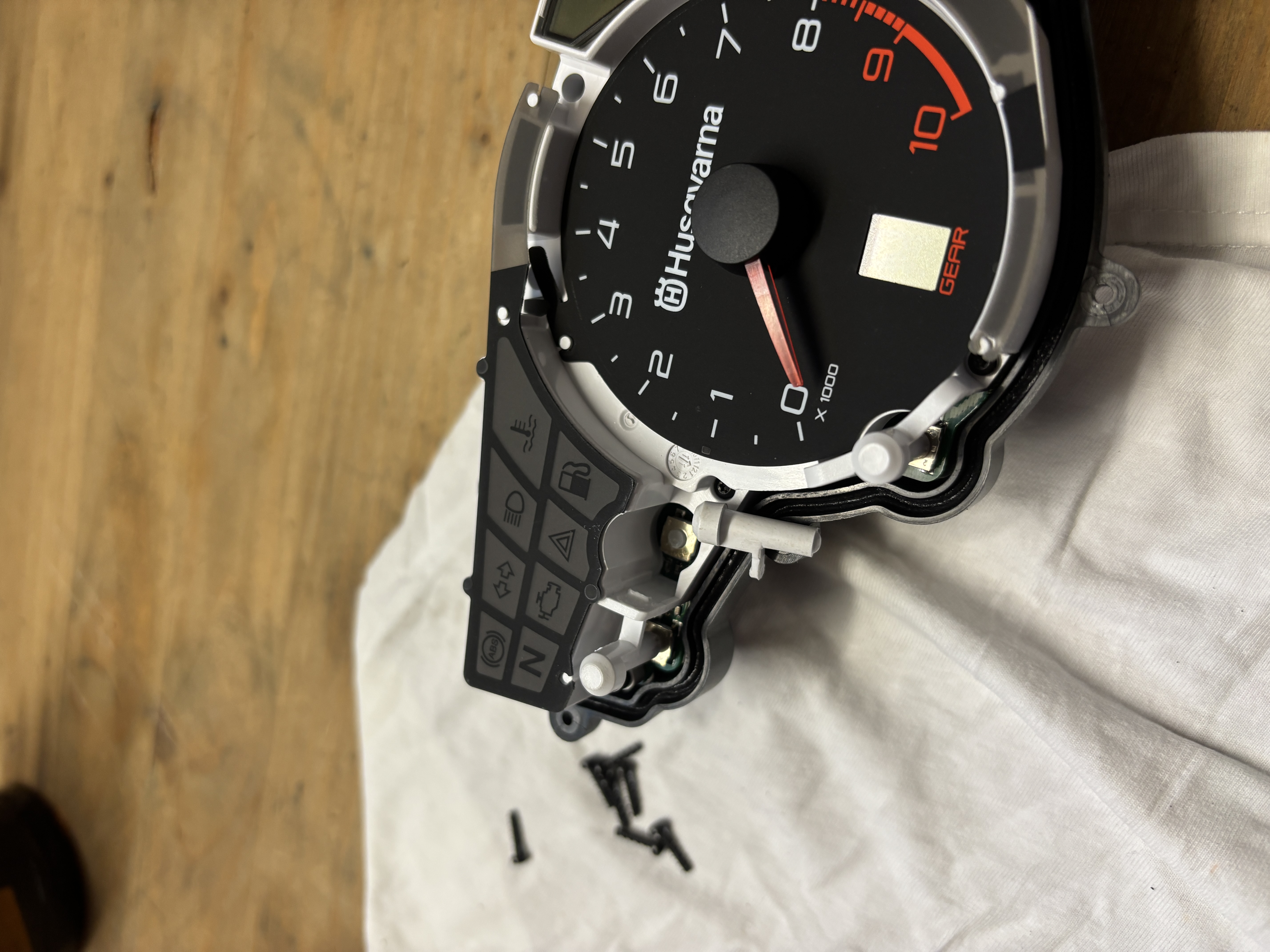

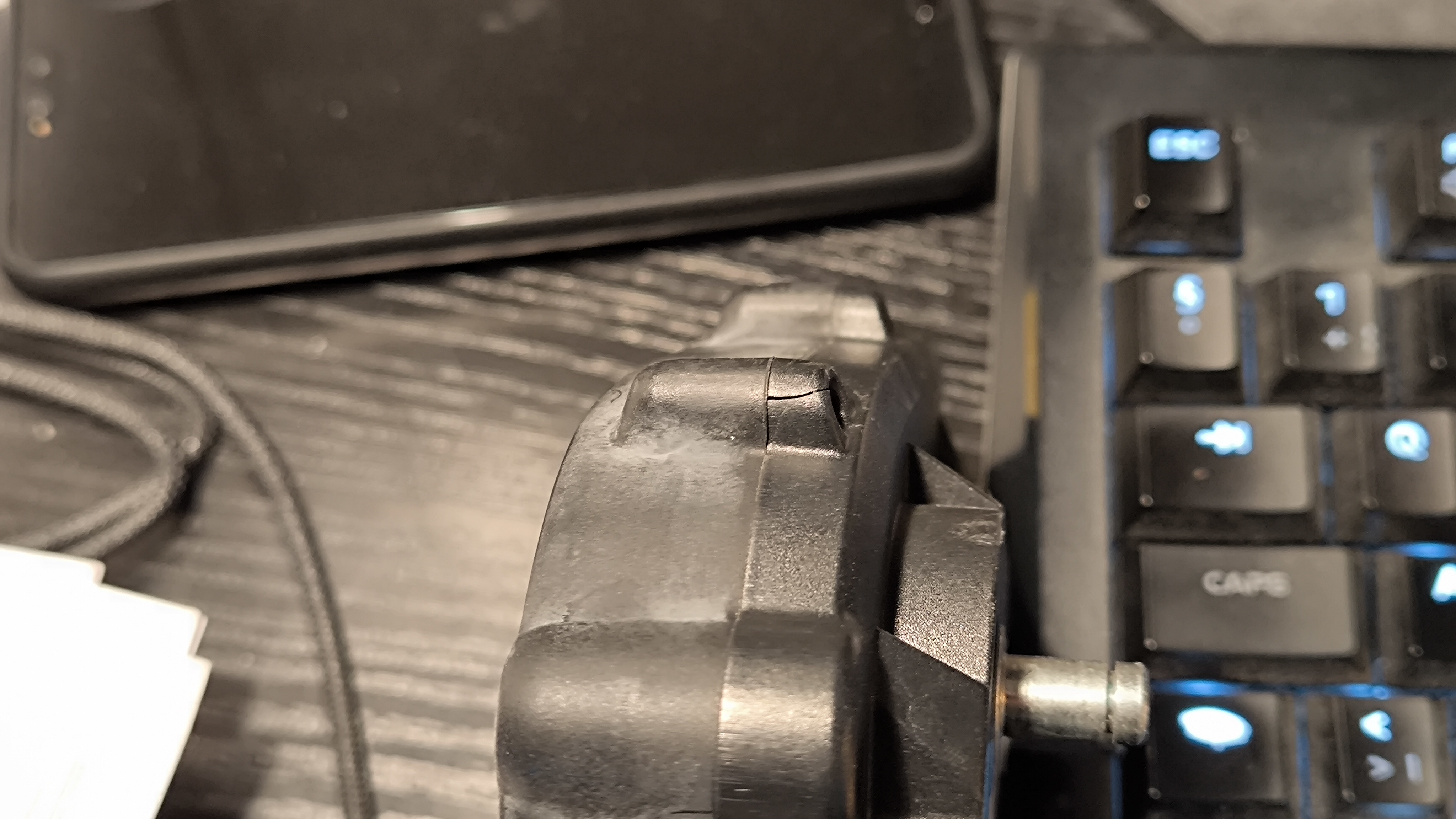

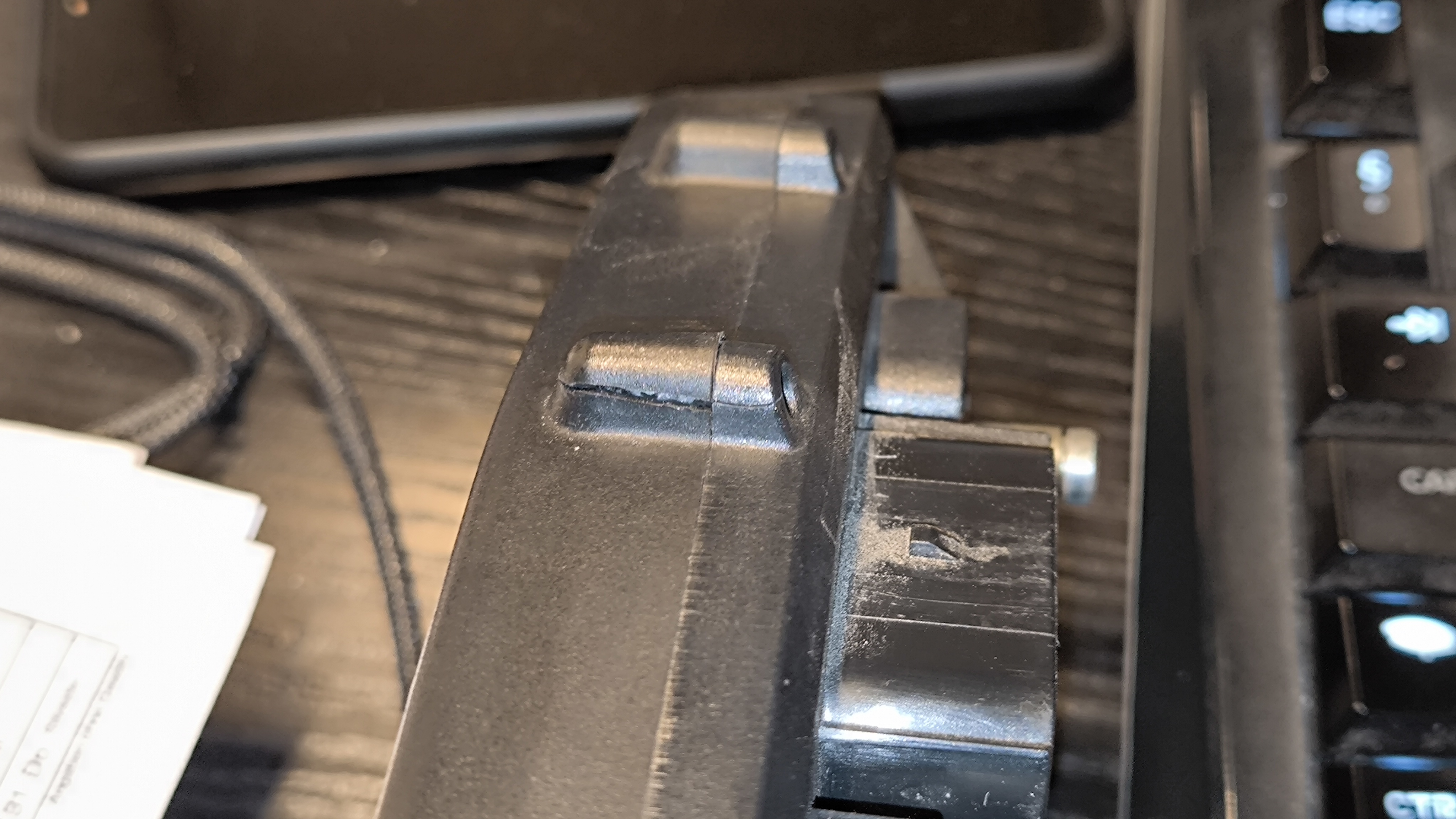

Auch ich bei meiner neu erworbenen Nuda grade mal den Tacho auseinandergeruppt da einer der beiden Knöpfe gebrochen war.
bei genauerem hingucken habe ich gesehen das die Fassungen alle samt gebrochen sind. Ich plane die Maschine täglich zu bewegen und möchte sichergehen das der Tacho dicht ist weil ich sicherlich auch mal in einen Schauer komme. Gibt es irgendwo noch die Dichtung für die Tachos zu kaufen oder hat jemand eine andere Idee? Ich möchte ungerne mit Silikon/Sika arbeiten weil das wieder auseinanderbekommen sich so kritisch gestaltet
Danke schon im Vorraus
Wookie
Wookie
SO NE SCHEISSE!!!
Ich trau mich gar nicht, bei meiner Uhr mal genauer hinzukucken.
Hab spontan auch keine Idee

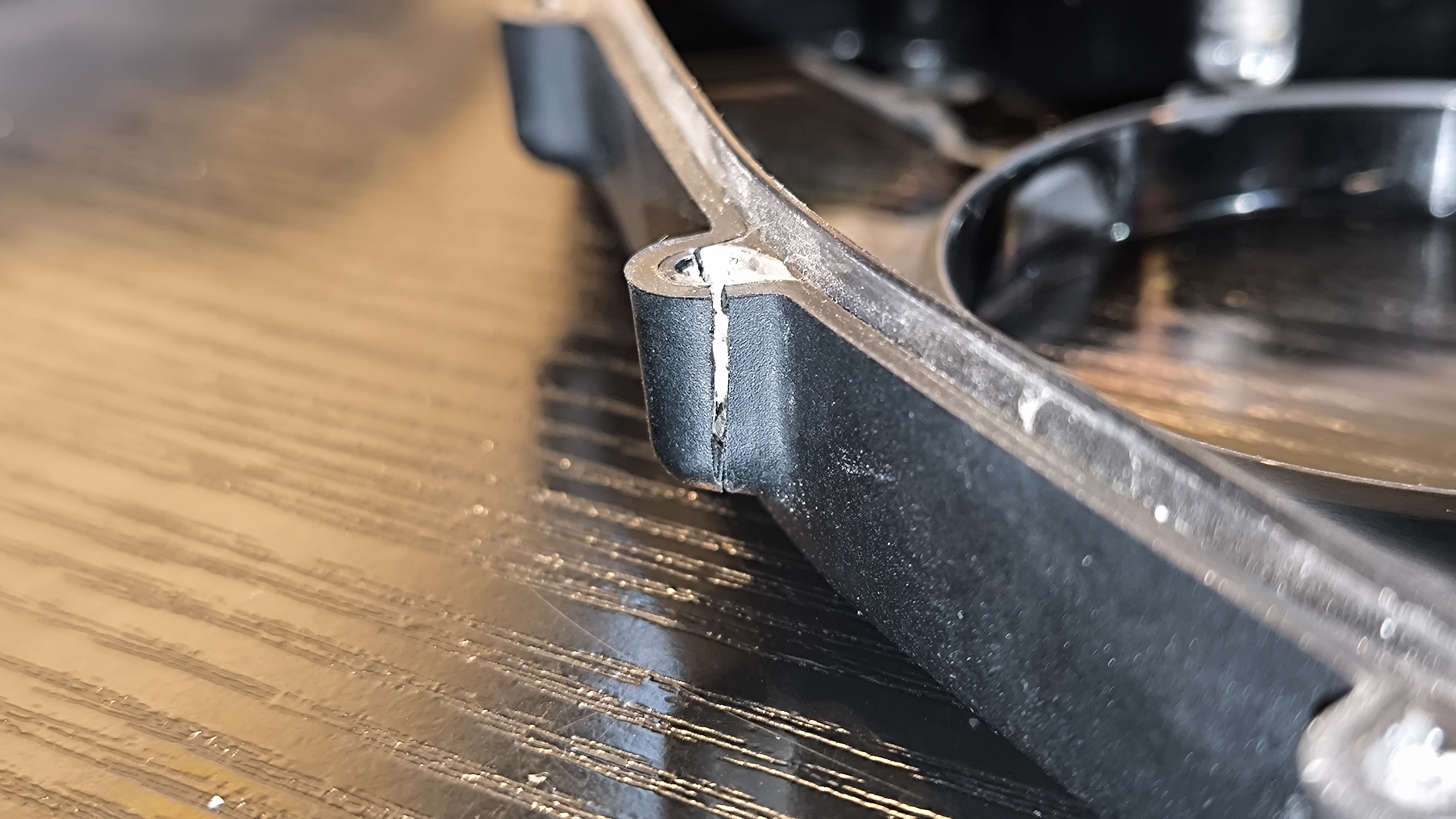

die Schraubaufnahmen der Oberschale von innen betrachtet sah selbst im neuwertigen Zustand nicht so toll aus. Schäden/Risse sind von aussen zu beurteilen.
Ich verwende und empfehle eine dauerelastische Scheibendichtmasse auf Butyl Basis (für Oldtimer).
Diese dünn in die Dichtfuge einbringen.
Meine Tube hatte ich 1978 angeschafft, ist weiterhin elastisch und klebt immer noch wie Sau
Der Zustand des Plastik verschlechtert sich mit jedem Jahr.
Die Schraubaufnahmen der Platine der Unterseite innen sind noch anfälliger und bröseln.
Daher der Tip den Tacho erst dann zu öffnen wenn es unbedingt nötig ist und vorm öffnen drauf achten/hören ob sich lose Teile bemerkbar machen.
Bye
Bye

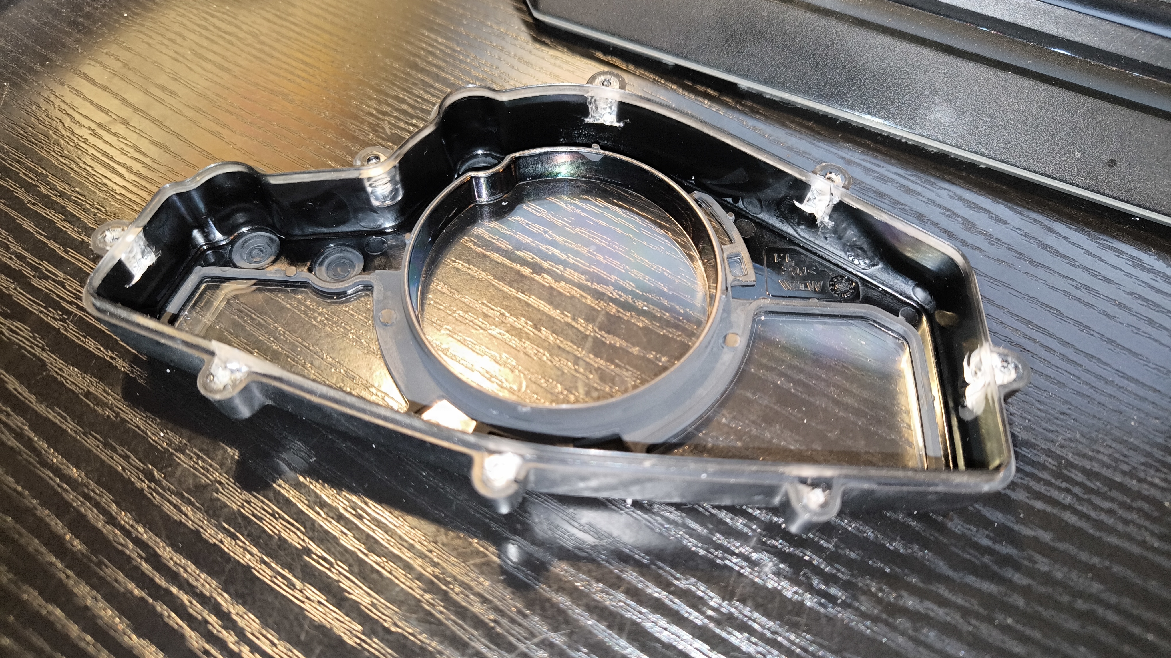

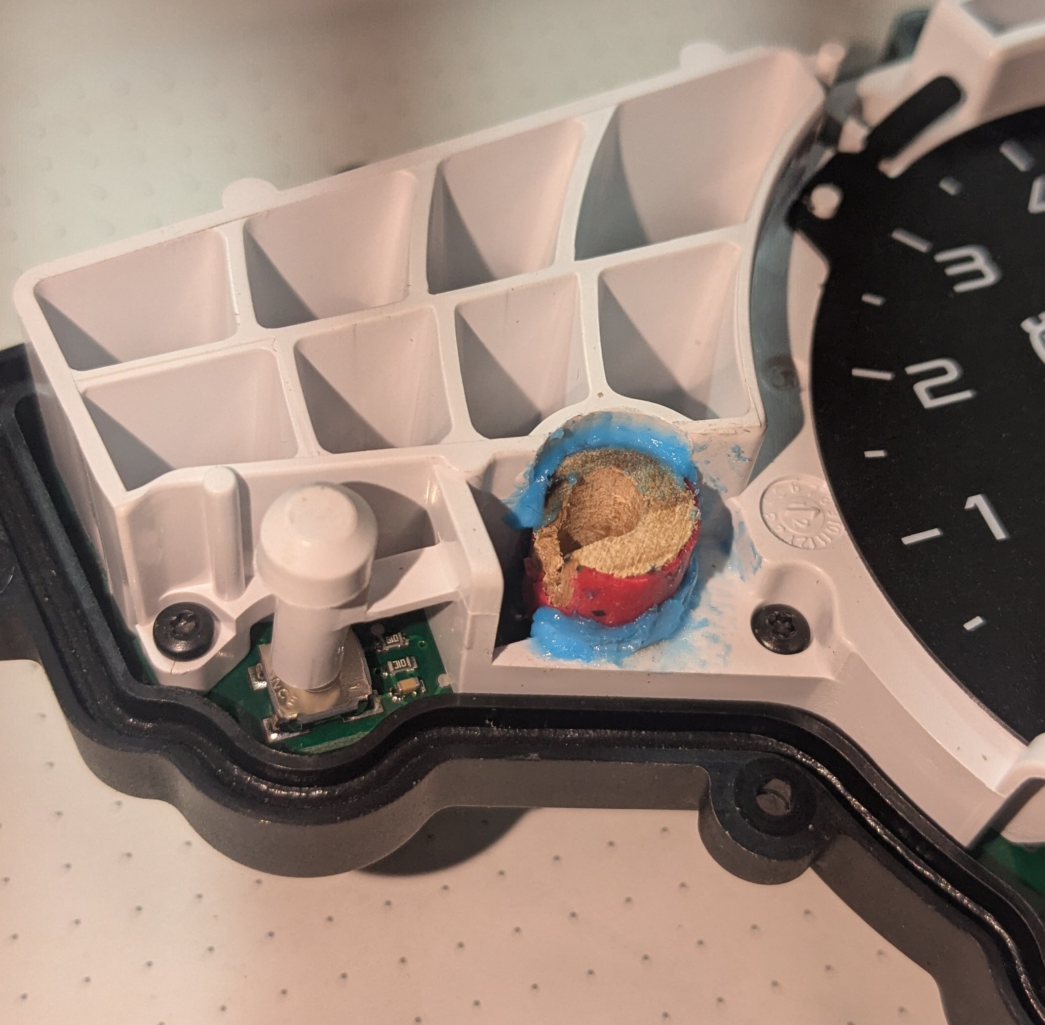

Ich habe das mit einem 10er Holzdübel und einem 5er Loch für den Pin gelöst. Wurde schonmal versucht zu reparieren. Mal sehen, ob es jetzt dauerhaft ist.
Alt: Neu:
Die Gewinde im Oberteil des Gehäuses zeigen auch schon Risse. Dafür ist die Dichtung noch sehr gut. Schade, dass es nicht einfach das Oberteil neu gibt.
Jemand Erfahrungen mit Schutzfolien gemacht? Das Plastik hat schon Spannungsrisse.
Alt: Neu:
Schaut doch solide aus
Weiterhin viel Erfolg beim reparieren.
Gruß Attila
