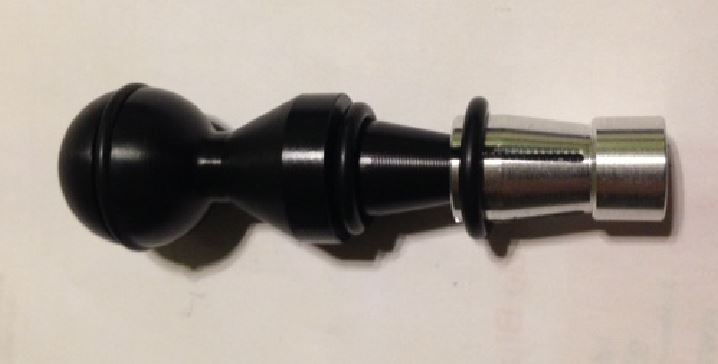

...habe heute nun kostenfrei eine neue Halterung von "Bernie" erhalten. Bin allerdings etwas verwirrt, da die bis auf die beiden Gummiringe eigentlich genauso aussieht...dachte eigentlich, dass die Halterung für die größeren Öffnungen auch einen entsprechend stärkeren Innendurchmesser hat.
Kann mal jemand, der die neue Halterung hat ein Bild davon machen?
So sieht nun die mir zugesendete Halterung aus:

Habe meine gestern bekommen und gleich eingebaut.
Ich mußte das Gewine schon ziemlich weit reindrehen, aber ketzten endes scheint es fest zu halten.
Bei mir war kein O-Ring auf dem Aluteil dabei.

...na ja, bei mir hat das am Anfang ja auch echt gut gehalten...die Probleme kamen erst mit der Zeit! Hab die jetzt diesbezüglich noch mal angeschrieben...
Edit:
Gerade mal mit dem Meßschieber nachgemessen: Beide Halterungen sind identisch. Unterschied sind nur diese Gummis, was mich wie gesagt etwas verwundert...na ja, mal sehen was die dazu sagen.
Edit:

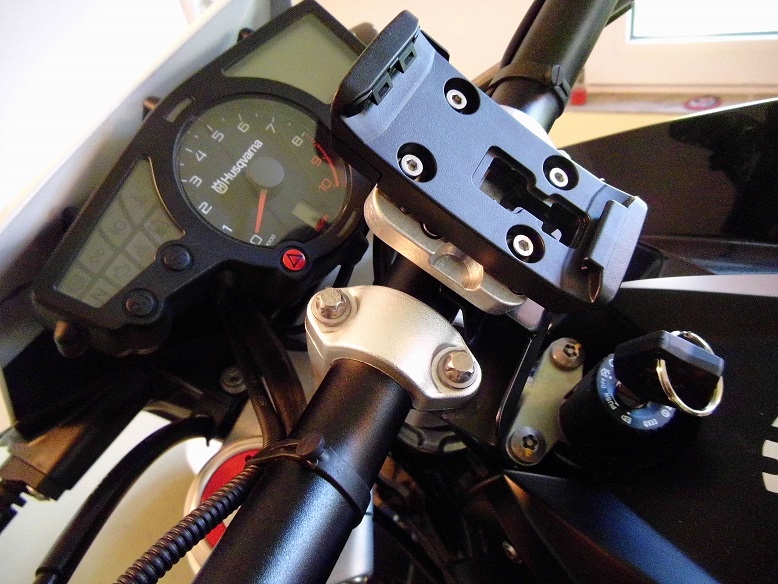

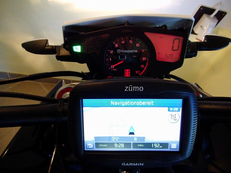

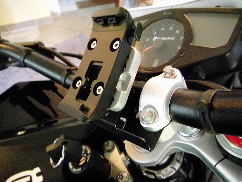

Hier mal meine Anordnung.
Halter besteht aus 2mm VA, gebogen, welcher unter die Lenkerklemmen geschoben wird.
Von diesen hinteren Klemmungen erfolgt dann somit die Fixierung des Lenkers & des Navihalters,
der immer noch notwendige (minimale) Klemmspalt liegt nun jedoch VORNE.
Diese Art der Befestigung hat sich schon seit mehreren tausend Kilometern auf Moppeds wie 675R & Tiger bestens bewährt.
Auf dem VA-Halter ist dann nur noch eine kleine Alu-Gewindeplatte zur Aufnahme der Halteschale des GARMIN verschraubt.
Sichtbarkeit aller Anzeigen, sehr gut ! Einzig eine "Head-up"-ähnliche Montage, oberhalb des orig Cockpits wäre noch.....
"ergonomischer".
Aber um ein vielfaches aufwendiger.....
Ps: Ich bin nicht so der Freund vom Ram-Mount Klemmungen

...das Ding spreizt einfach zu weit auf und die Fläche zwischen Dübel und Innenrohr ist viel zu klein...nur noch eine schmale Kante. Ist halt ursprünglich für einen kleineren Durchmesser gemacht worden. Die "Klebebandlösung" verfolgt den gleichen Ansatz wie die O-Ringe von "Bernie". Finde das insgesamt aber etwas traurig, dass man hier eine eigentlich nicht passende Variante für teuer Geld verkauft, wo man dann selbst noch nachbessern muss...und diese Klebebandlösung funktioniert auch nur dann, wenn man die Aufnahme wirklich dauerhaft dran lassen möchte...
