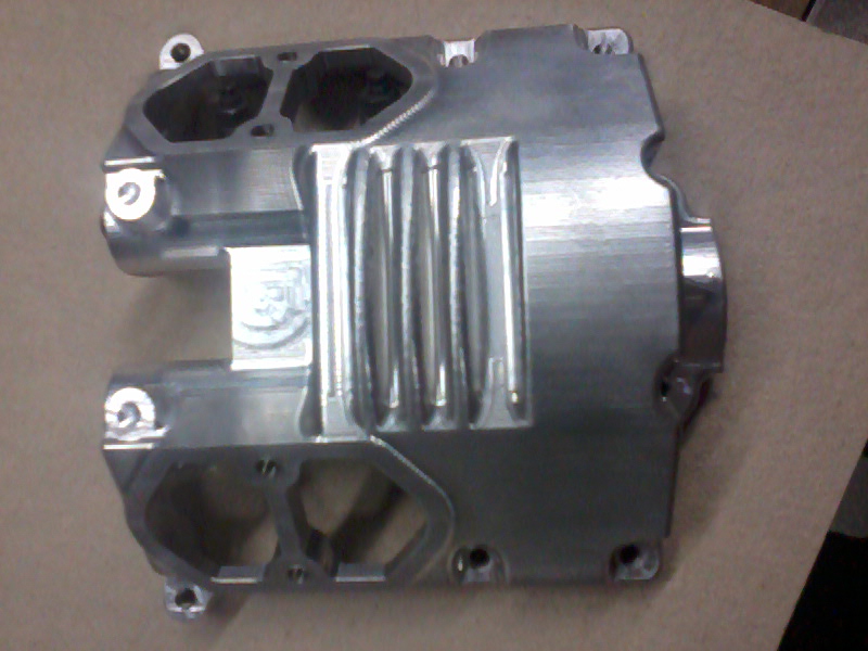

hab mich gerade nochmal angemeldet ... Kipphebeldeckel ist sehr schön, aber von aktuellen Modellen verwendbar ... Zylinder ist natürlich sehr interessant.. hoffentlich gleich mit 610er Bohrung für mehr Bumms .. fehlt noch der Kopf ...
bin gespannt wie das weiter geht und was die Teile kosten sollen.. 610er Bodies zum Aufbauen hätte ich noch genug.
Dann könnte ich meinen mittlerweile 30 Jahre alten Monoluftie wieder zusammenstecken.

tc500 hat geschrieben:........ Zylinder ist natürlich sehr interessant.. hoffentlich gleich mit 610er Bohrung für mehr Bumms .. .....
Mir hat er gesagt momentan ist geplant den Zylinder zu beschichten und einen DRZ 400 Kolben zu verwenden.
Ergibt 486 kubik. Ich bin der Meinung daß ein gut gehender 500er auf jeden Fall reicht.
Für die Hubraumfetis ist jedenfalls noch genug Wandung da vor allem wenn die Buchse wegfällt.
tc500

Ja Oliver ..
geb Dir recht .. gutgehender kleiner Motor ist mehr Wert als ein rumpeliger großer ..
aber mit 577 ccm ( 610er) könnte man noch mehr Teile aktuellerer Modelle verwenden.
Und die 610er läuft doch phantastisch. Power in allen Lagen.

das kann man kombinieren ohne ende , wichtig ist der luftgekühlte zylinder+kopf+kipphebeldeckel ;-) :massa:

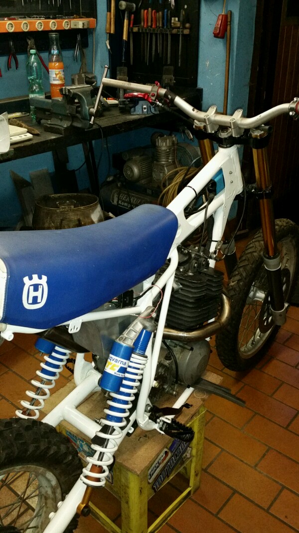

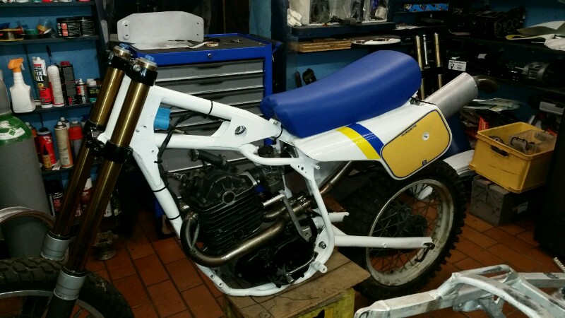

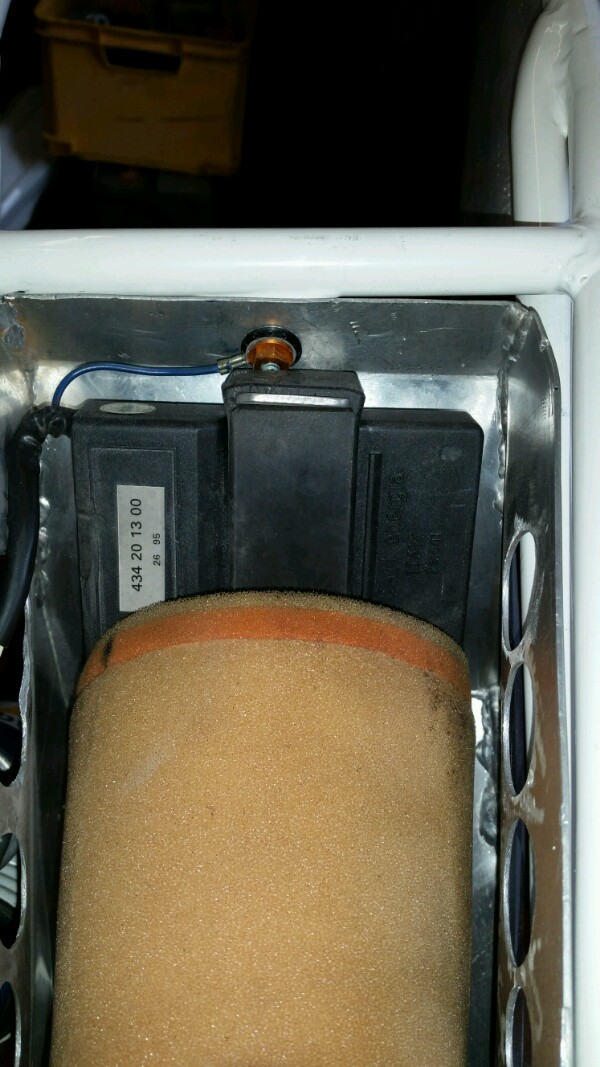

Gestern u. heute mal wieder an die TC gekommen. Verliere mich gerade in kleine Details. Luftfilterkasten fertig gestellt. Entwässerung und Halter fürs Steuergerät gemacht und Loch für den Ansauggumi zum Vergaser. Auspuff ist endangepasst und wird hinten noch gekürzt. Strom und Zündspule montiert. Werde wahrscheinlich den 84er Sitz montieren wenn er passen sollte, denn der ist etwas höher.

schön :Top: sind auf deine öhlins dämpfer keine kunststoff schützer drauf ? die sollen den dämpfer schutzen das die feder nicht scheuert
wenn nicht dann gebe ich dir die ersatzteilnummern die kann man beim Zupin noch kaufen und die sicherungsclips auch.

Den Clip-Tipp für die ITC`sb gab mir auch der Tom und ist bei Zupin bestellt und kommt nächste Woche.
Falls du den 83er Tank drauf machst, könnte der 84er Sitz nicht passen, da die Form schon anders ist--aber probiers--bin gespannt.

ich habe noch eine sitzbank 1983 zu verkaufen , brauchst nur draufmachen ;-)

Danke für den Tip mit den PVC Ringen ... dachte nicht das es die noch gibt. Kosten beim Zupin sicher ein Vermögen.
Tom ich hab schon nen 83er Sitz ... ich will auf jeden Fall nen blauen drauf machen.

6 euro das stück wenn ich mich nicht täusche , und die clips sind billiger

What the Hell :aarg: ... Ich dachte irgendwie der hat nen Zylinder CNC gefräst, oder nen gegossenen übergefräst (Diamond cut wie bei Harly)...
Aber der Deckel ??? die gibts bei Ebay z.T. weit unter 20€ !???
Oder passen die 610er deckel nicht ? NoWe Lagersitze sehen kleiner aus !? :ka:
HVA tom
Re: Twinshock TC
Beitrag von HVA tom »
dr.-hasenbein hat geschrieben:Danke !!!
die kipphebeldeckel passen nicht , die wassergekühlten auf die luftgekühlten und anders rum , nockenwellenlager sind gleich , auf der nockenwelle seite ist der runde verschlußdeckel mit o-ring etwas länger , das teil ist kürzer beim wasserkocher wegen der wasserpumpe auf der nockenwelle.

ich bin schon auf den Kopf gespannt ☺ .... und den Preis
HVA tom
Re: Twinshock TC
ja das wird ein hammer teil :twisted: :hva: :help: , da werden manche neue einspritzer 4 takter ganz schön kämpfen müssen mit so einer luftgekühlten 510er :guit: :gangsta:
