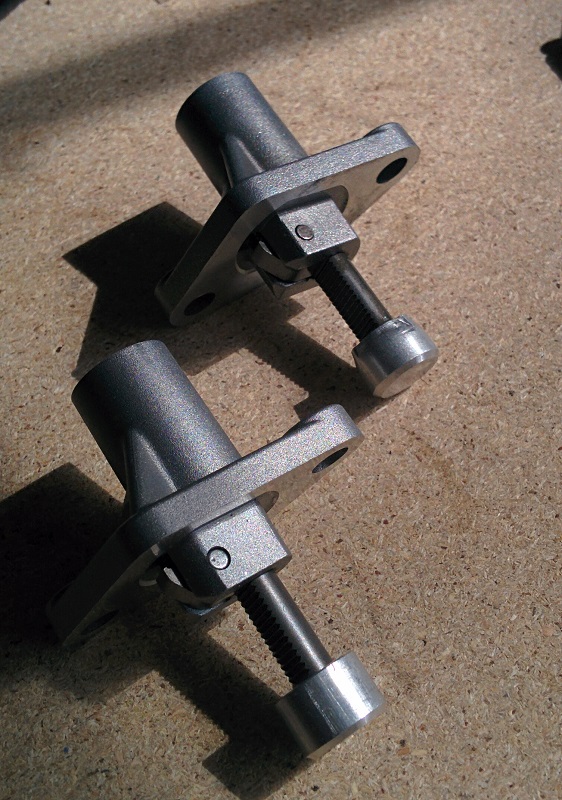

wollte kein extra Thema aufmachen und da hier die Kompetenz vorhanden ist, stelle ich meine Frage einfach mal hier:
Thema Steuerkettenspanner SM610 Dual 06
Da ich nach mehrmaligem rein- und rausdrehen der zentralen Schraube (trotz Drehmo) des Steuerkettenspanners selbigen gefetzt habe, musste ich mir einen neuen organisieren. Geliefert wurde nun ein nach der Teilenummer für die Dino-Modelle passender plus Distanzhülse. Sieht im ZSB so aus wie mein orignaler, passt also.
Allerdings ist die Aluhülse im Original noch verpresst/gecrimpt. Habe die neue Hülse mehr oder weniger auf Press aufgesteckt und unter normalen Umständen dürfte diese auch nirgendwo hinwandern, da federbelastet.
Könnt ihr mir dennoch einen Tipp gebe wie ich das möglichst zerstörungsfrei und sauber "crimpen" kann? Der Spanner kostet ja mittlerweile mehr als die gerade neu verbaute Steuerkette
Anbei ein Bild.
Christof
Anbei ein Bild.
Christof
- IMG_20160405_140729.jpg (204.79 KiB) 3621 mal betrachtet

Du kannst die zahnstange inkl stopfen tauschen...
