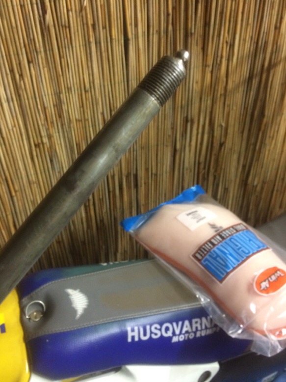

Huskyschrauber hat geschrieben:Wenn du mit "Welle geshreddert" diese Nut da in dem Bild meinst....die gehört da rein.
Schmirgel den Rost etwas weg, dann sieht man mehr.
:shock: okay... nur komisch, weil die Nut sehr ungleichmäßig ist und nur auf dem einen Ende ist. Was für eine Aufgabe hat die denn ?

Die Achse hat nen Schmiernippel...könnte wetten das irgendwo in der Nut ein Loch ist :mrgreen:

An meiner Welle ist keine Nut!
Hatte auch noch nie ne Welle mit Nut...

Hmmm, dann kommt die Preisfrage: Wie kommt das Fett vom Schmiernippel zu den Lagern?
Also ich meine das meine Achse die Schmiernut auch hatte....
Re: Lager ausbauen Schwinge TE 610 8AE
Da gehört keine Nut rein ! Das Fett kommt durch 2 gegenüberliegende Löcher mit 2mm. (sieht man auf dem Bild auch schön an der helleren Stelle)
Ich hätt nich ne gute Welle abzugeben ;-) bei Interesse PN. DIE (!) würd ich nicht mehr einbauen :-(

was für nut ? in der achse selber ? das ist eingelaufen weil keiner die achse geschmiert hat , und so wie hasenbein geschrieben hat in den buchsen sind nuten , für die schmierfett weiterleitung zu den lagern, die achse hat 2 löcher das fett rauskommt , und die achse ist glatt

Das hätte mich auch sehr gewundert, wenn die Nut auf meinem Bild normal gewesen wäre. Dafür ist sie auch zu ungleichmäßig. War heute Abend noch bei einem Freund mit gleicher Maschine. Anbei ein Foto von seiner Welle.

Dann vergesst was ich gesagt habe :)
1. sah das recht gleichmäßig aus
2. war ich eigentlich der Meinung das da ne Nut Sinn machen würde
3. war ich der Meinung das bei mir da ne Nut ist.
