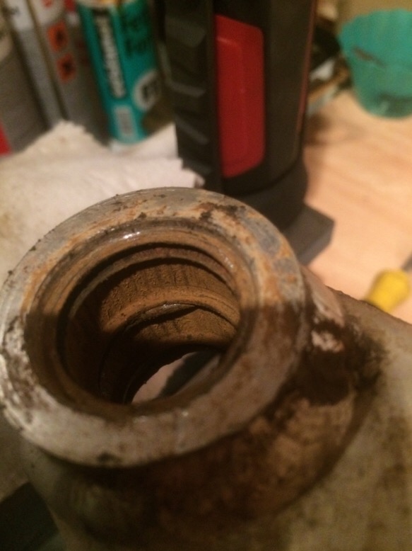

kann mir jemand verraten wie ich die Nadellager aus der Schwinge ausgebaut bekomme? Die haben nach innen und außen eine Kante, so das ich sie nicht rausbekomme... ich meine die Lager in der Schwinge die am Rahmen dran sind.

Danke für die Antwort! Aber ich habe das Problem das ich die Lager nicht frei rausbekomme, da sowohl nach innen und außen eine Nut am Rand ist.

Da wo der rote Kreis eingezeichnet ist eine Nuss oder ähnlich einsetzen und mit ordentlich schmackes rausdrücken.
Man sieht nur noch die Käfige ohne Nadeln in ordentlich rostig ; -)

Ja, die Nadeln sind so rausgefallen... Total im Ar***
Bist du ganz sicher? Mir kommt es so vor als wenn die Nut fest zur Schwinge gehört.. ?!

Sicher.
Guck dir auf meinem Foto im Hintergrund den Lagersitz an.
Da ist keine Nut oder so. Sonst könntest das Lager ja nie wechseln... ;-)

Ja, ich stand auch wie blöd und hab mich gefragt wie ich die Dinger rauskriegen soll :klopp:
Die anderen konnte ich auch so auspressen.

original normal einseitig abgedichtet, was bei dir aussieht wie ne Nut.

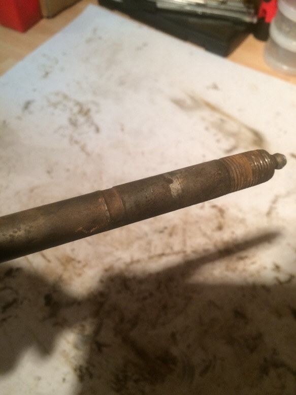

Die defekten Schwingenlager haben mir die Welle komplett geschreddert :( ... siehe Bild.
Bin auch am überlegen ob ich die Schwinge gegen eine etwas besser erhaltene austausche. Meine ist ganz schön ramponiert. :heba:

Wenn du mit "Welle geshreddert" diese Nut da in dem Bild meinst....die gehört da rein.
Schmirgel den Rost etwas weg, dann sieht man mehr.
