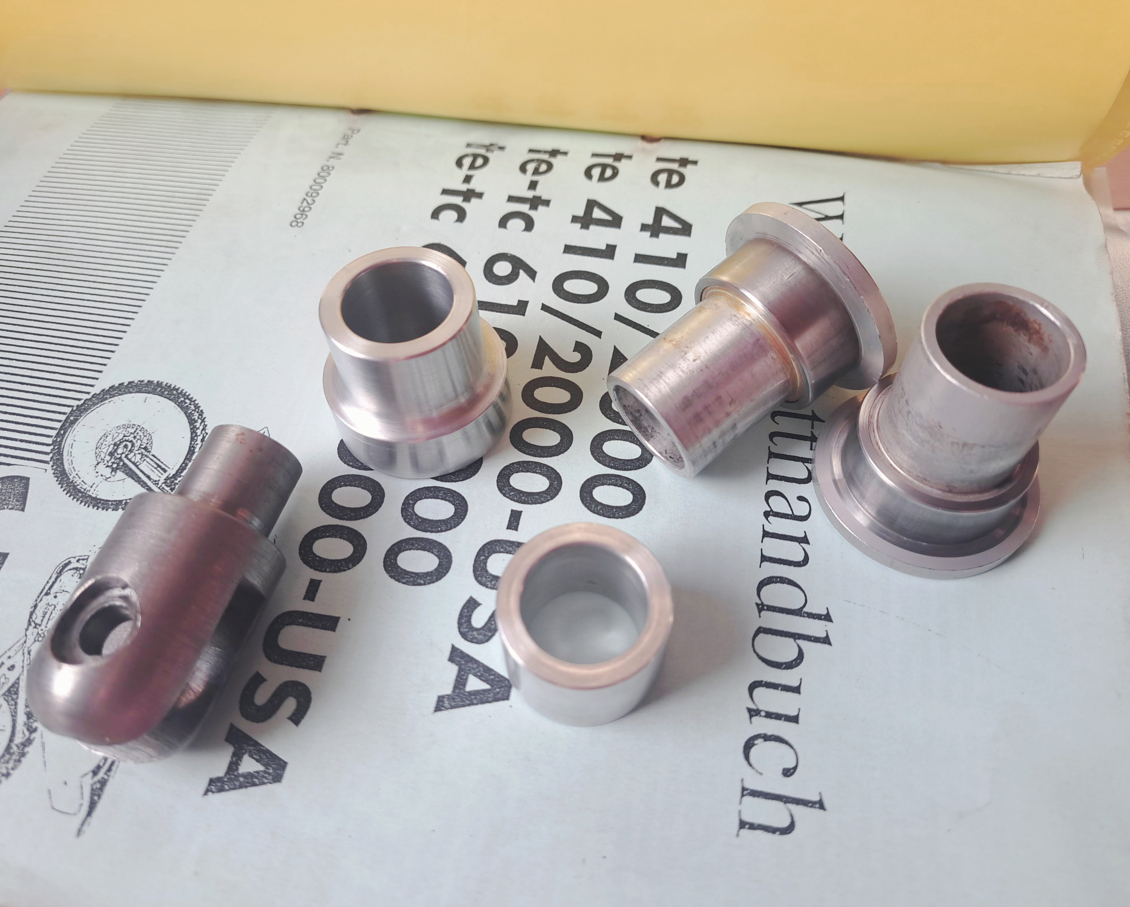

Weiß evtl. jemand wo man die Distanzen / Radhülsen bekommen kann? Dichtungs-Laufflächen sind stark eingelaufen.
(Selbst machen wäre erst Plan B...)

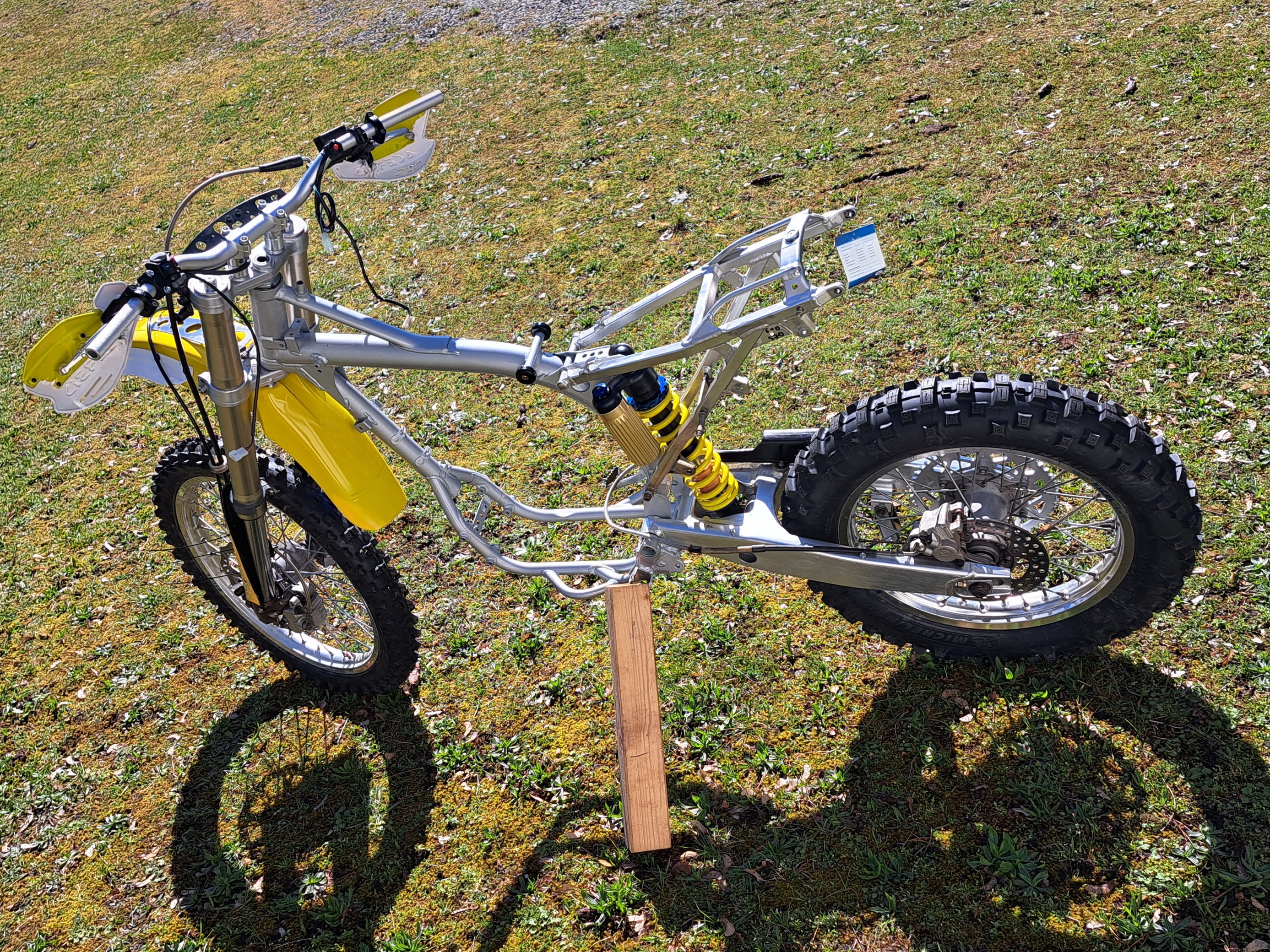

Rolling Chassis, so langsam wird's...

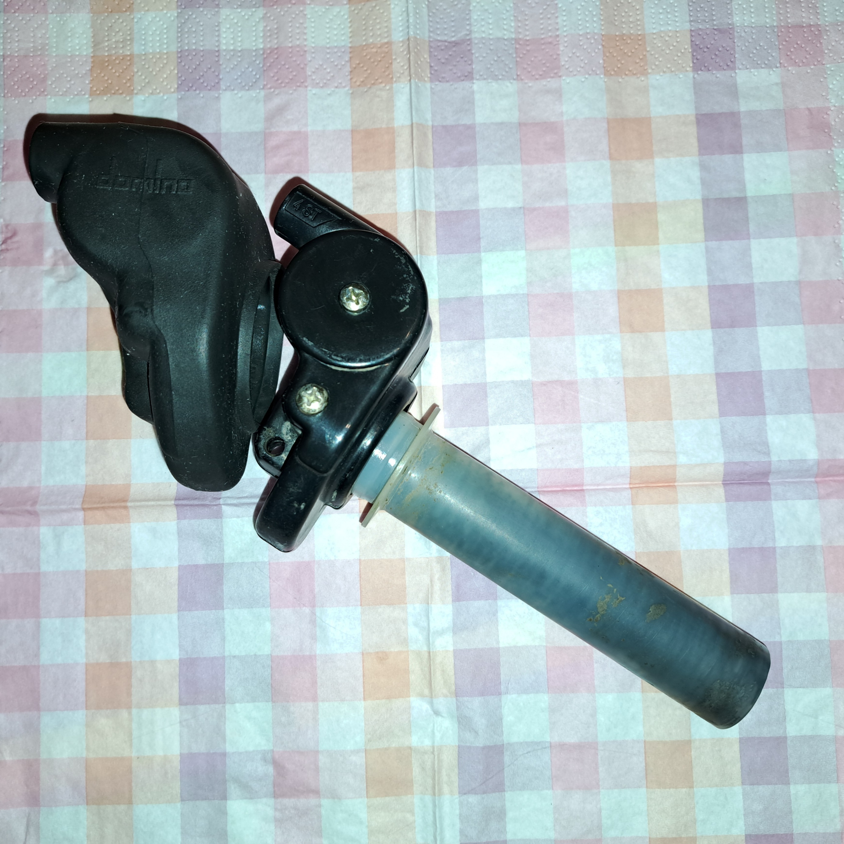

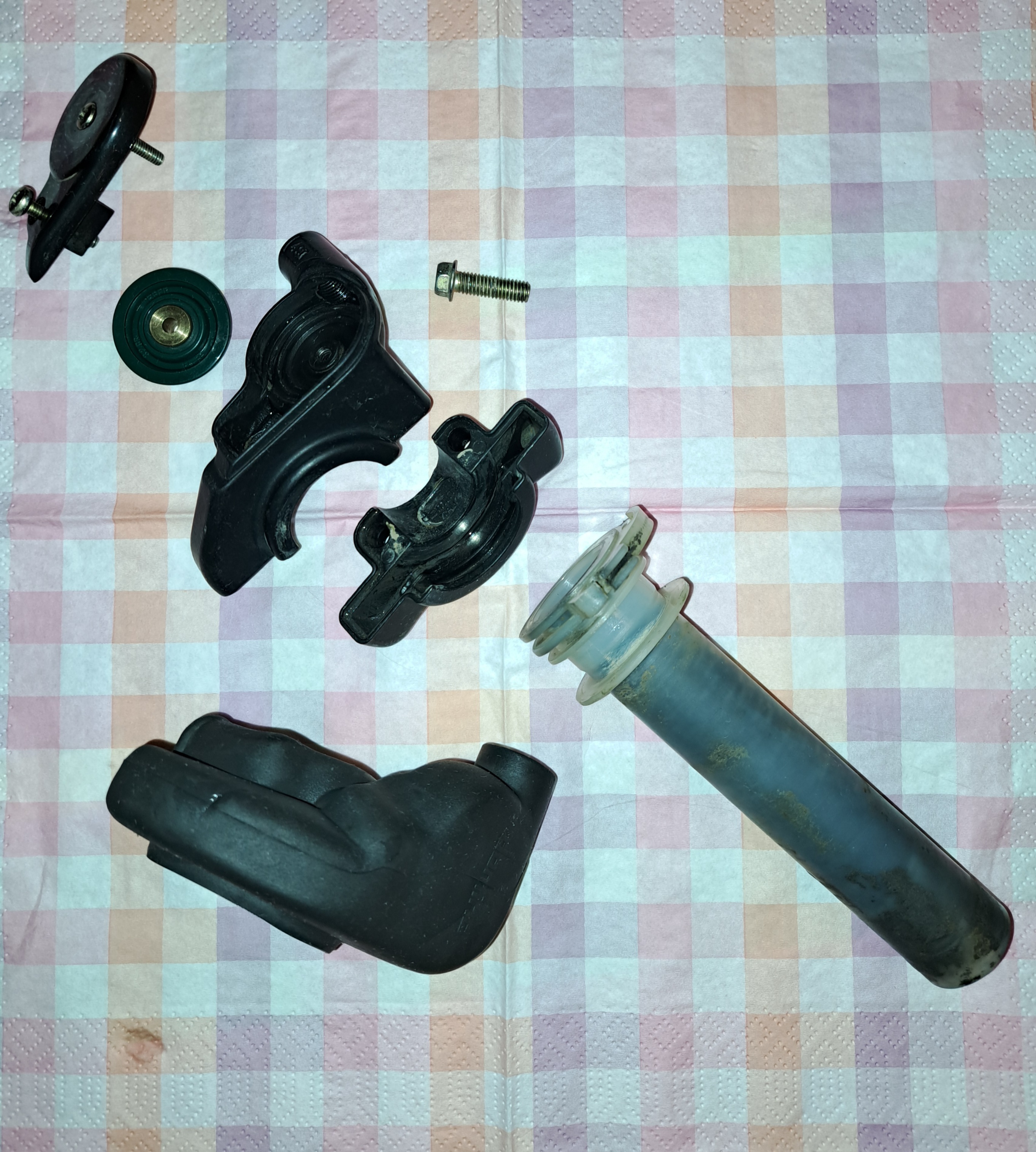

Liebes Forum, ich bleib mal in diesem Beitrag, aber es geht um eine Gasgriff-Frage.... :D
An meinem Dino war dieser Griff verbaut.
Durch die Suche nach einem Bowdenzug bin ich drüber gestolpert, dass es wohl auch eine Variante mit 2 Zügen gab und eine Variante ohne Rolle (mit Gleitbogen).
Kann es sein dass mein Gaser hier eigentlich von den 2-Taktern stammt (CR/WR 125-250-360) ???

Clubfreak
Beiträge: 666
Registriert: 25.12.03 - 17:33
Motorrad: TE 570 ‘02
Wohnort: KYF
Neuaufbau TE 610 BJ.00 #5370
Beitrag von Clubfreak »
Die Variante mit 2 Bowdenzügen betrifft die Flachschiebervergaser, zb. den von Bj. 02-04 original verbauten Mikuni TMR41, oder den gern umgerüsteten Keihin FCR41.
Alle Baujahre davor, auch Deine 00‘er, waren mit dem Dell‘orto PHM40 Rundschiebervergaser ausgerüstet, welcher nur 1 Bowdenzug benötigt.

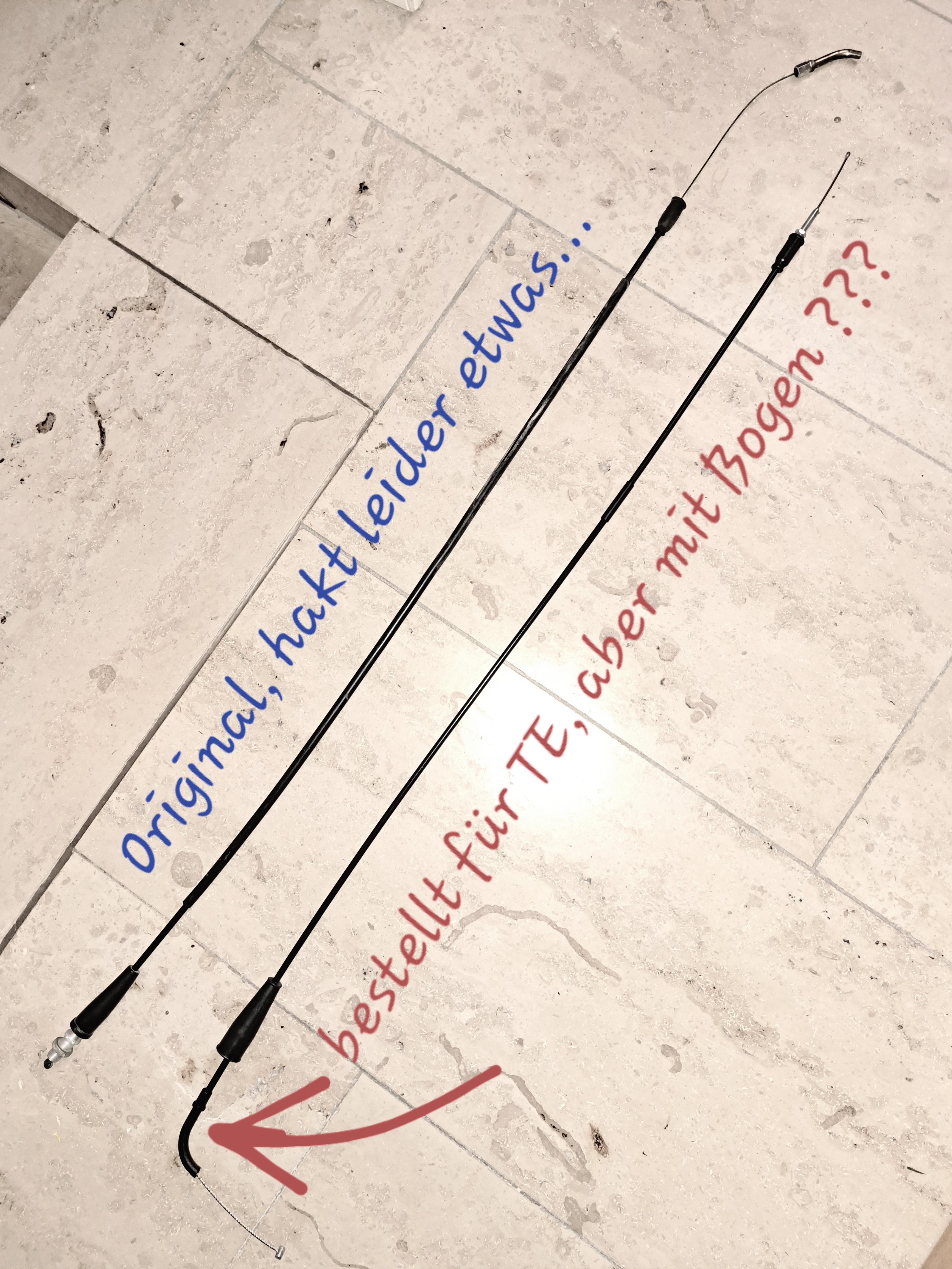

Naja, 1 Zug war mir schon bewusst. Nur es gibt (wenn ich für die TE suche) immer nur den mit dem Kunststoffbogen, das passt doch nicht...
Wenn ich nach Optik gehe, müsste ich einen für die :kuerbis: EXC 300 verwenden. Steh ich im Wald?

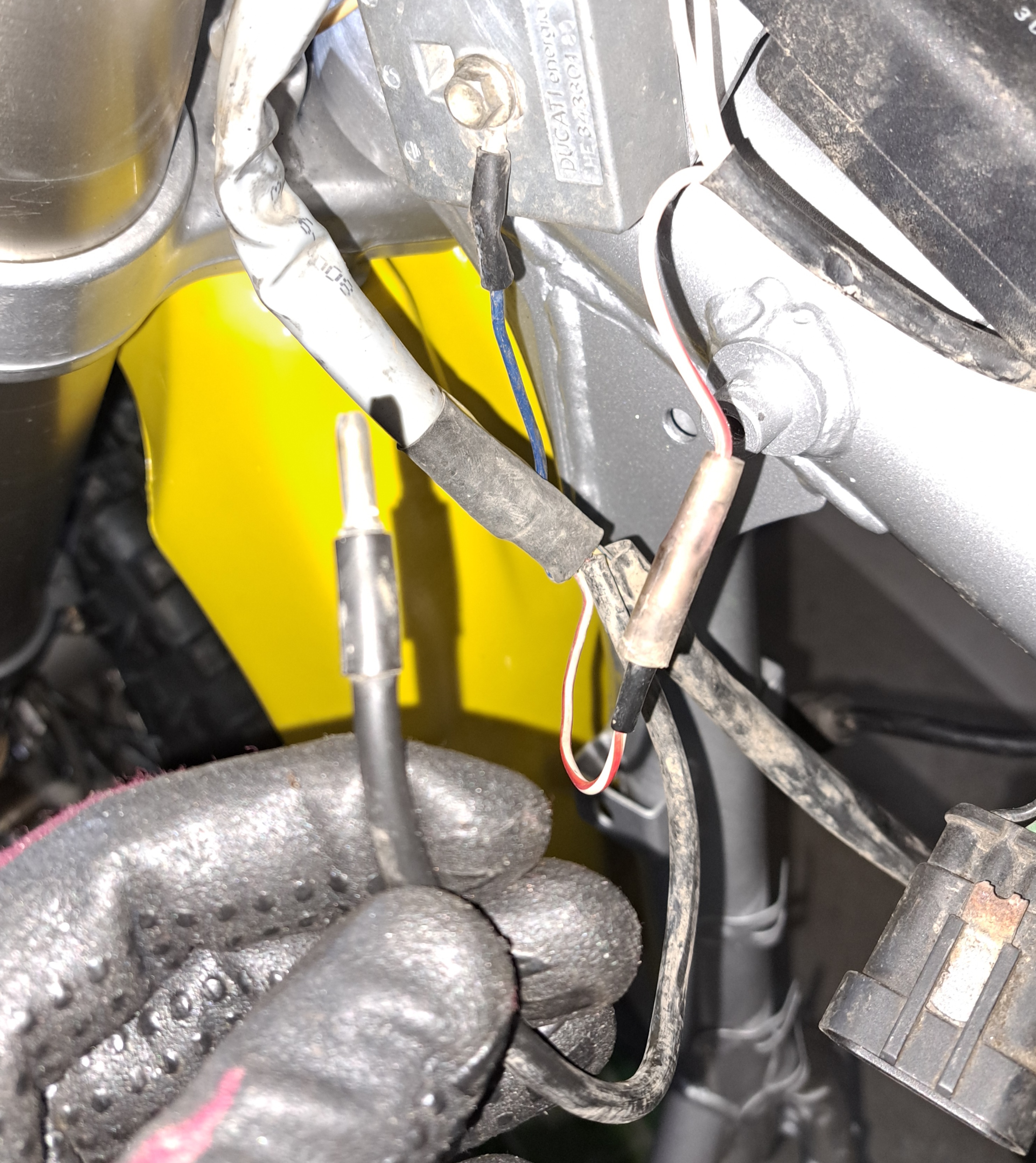

...ach nochwas... Was ist das nochmal für ein Stecker?
Danke Leute! :massa:

Buffunaus hat geschrieben: 30.03.23 - 18:26 Naja, 1 Zug war mir schon bewusst. Nur es gibt (wenn ich für die TE suche) immer nur den mit dem Kunststoffbogen, das passt doch nicht...
im Notfall selbst bauen, die Hüllen gibts als Meterware (bei jedem besseren Oldtimer-Shop), das Seil und Nippel z.B. bei Tante Louise. Einzig Kupplungsseil ist mühsam, weil der Nippel wirklich gut eingelötet werden muss, damit er die Zugkraft übertragen kann.

Ja, so isses. Ich hab sogar noch Material hier und werde das machen. :Top:
Man muss allerdings auch da genau gucken was man einkauft. Oft werden Edelstahlseile angeboten... Zum Löten braucht man jedoch verzinkte Seile, sonst siehts gut aus, aber taugt nichts.

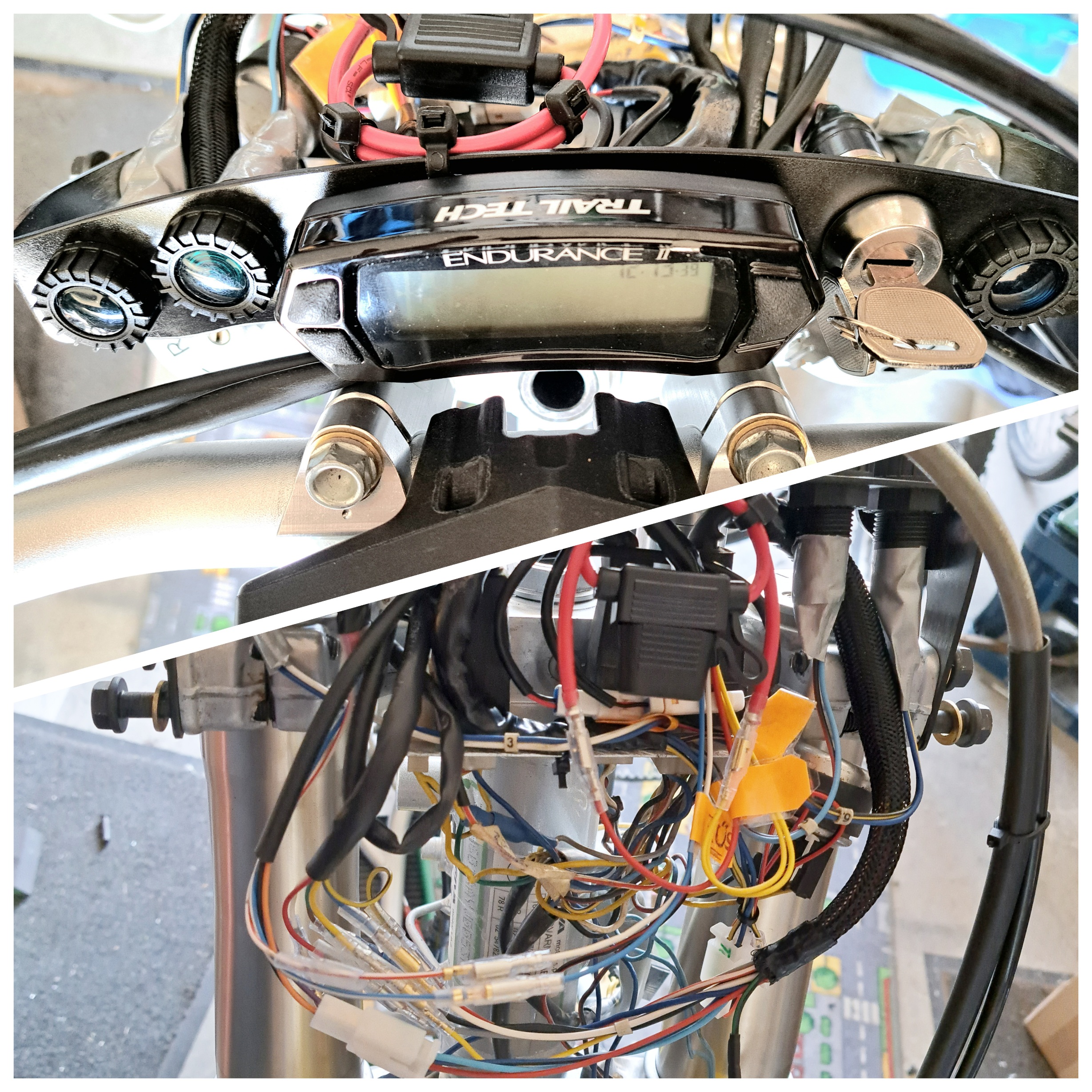

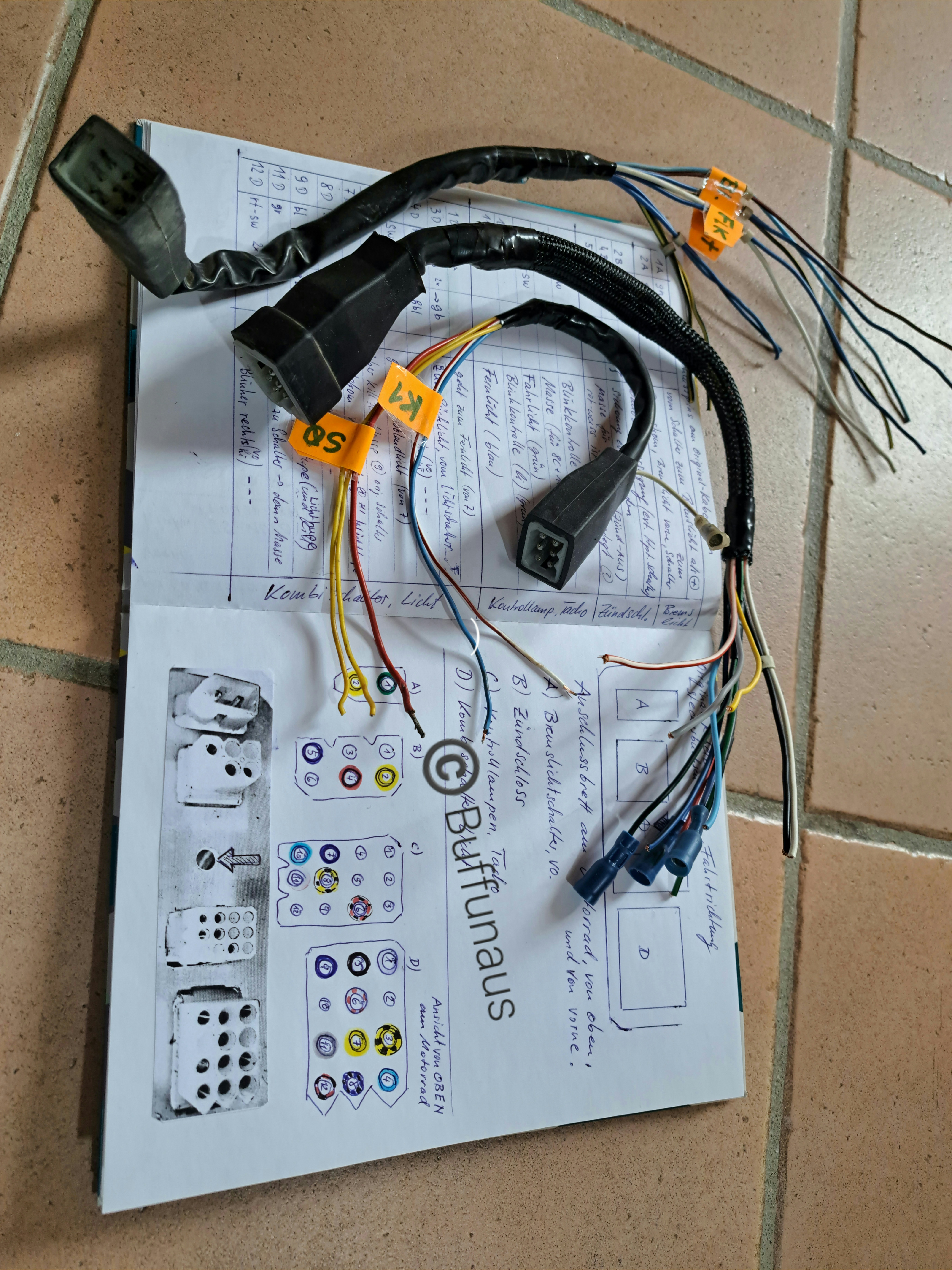

Da mein Kombischalter und das Zündschloss ohnehin defekt waren und ich einen digitalen Tacho verwenden möchte (Trailtech), werden die ehem. Anschlusskabel auf die etwas kleineren KTM/Husaberg Schalter umkonfektioniert.
Somit brauche ich am Originalkabelbaum überhaupt nicht dranrum flicken. Wenn alles glatt geht, klappts mit Plug&Play. ABER, das kann einen gedanklich ganz schön beschäftigen... :aarg:
Zuletzt geändert von Buffunaus am 16.09.23 - 19:35, insgesamt 1-mal geändert.

:idea: Erfahrung gewonnen:
Funktionssimulation am fertig verkabelten Motorrad.
Beim Schaltertest mit einem LED-Durchgangsprüfer, kann das Ergebnis negativ und verwirrend sein -aber- es muss nicht unbedingt ein Klemmfehler vorliegen. Die komplette Installation beinhaltet auch die Kontrollleuchten, über die der Strom auf Masse abfließen kann und durch andere Leitungspfade einen Weg zurück findet.
Somit wertet ein (empfindlicher) LED-Dgp. auch einen sehr geringen Strom als Durchgang.
Bspw. betätigt man den Fern-/Abblendlicht Schalter, ist kein Umschalten erkennbar, weil über die blaue und die grüne Kontrolllampe beide Stromkreise via Masse "verbunden" sind.
Tipp: Kontrollleuchten vorübergehend abklemmen und erneut prüfen... Viel Erfolg!

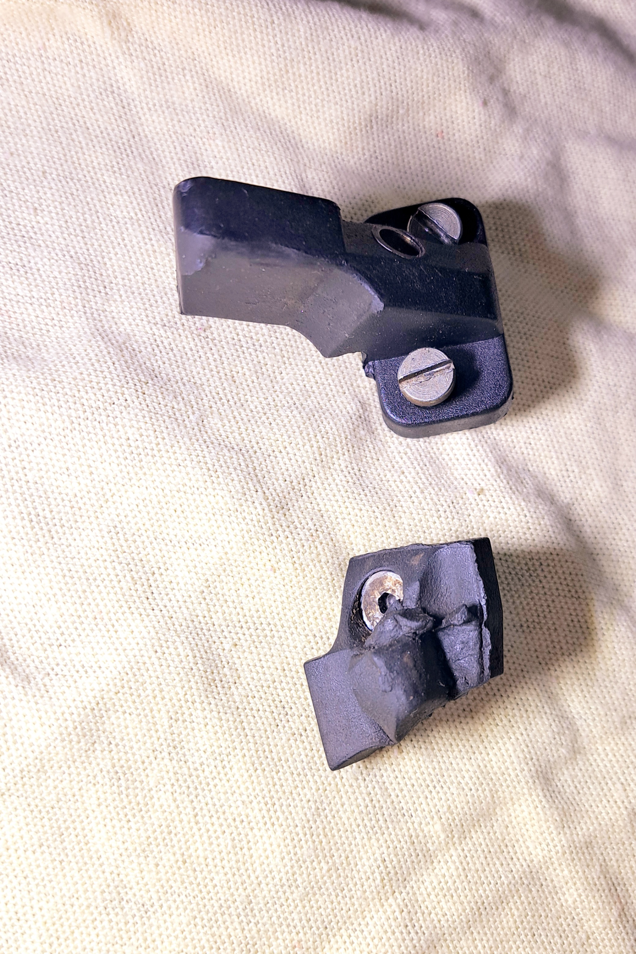

Die Kickstarteranschläge.
- Hat evtl. jemand ein Foto von dem kleinen Anschlag (mit einer Schraube) im jungfräulichen Zustand?
- Zu was bitte dient im großen Anschlag die Bohrung mit d. Metallhülse?
Falls jemand was dazu sagen könnte, danke :Top:

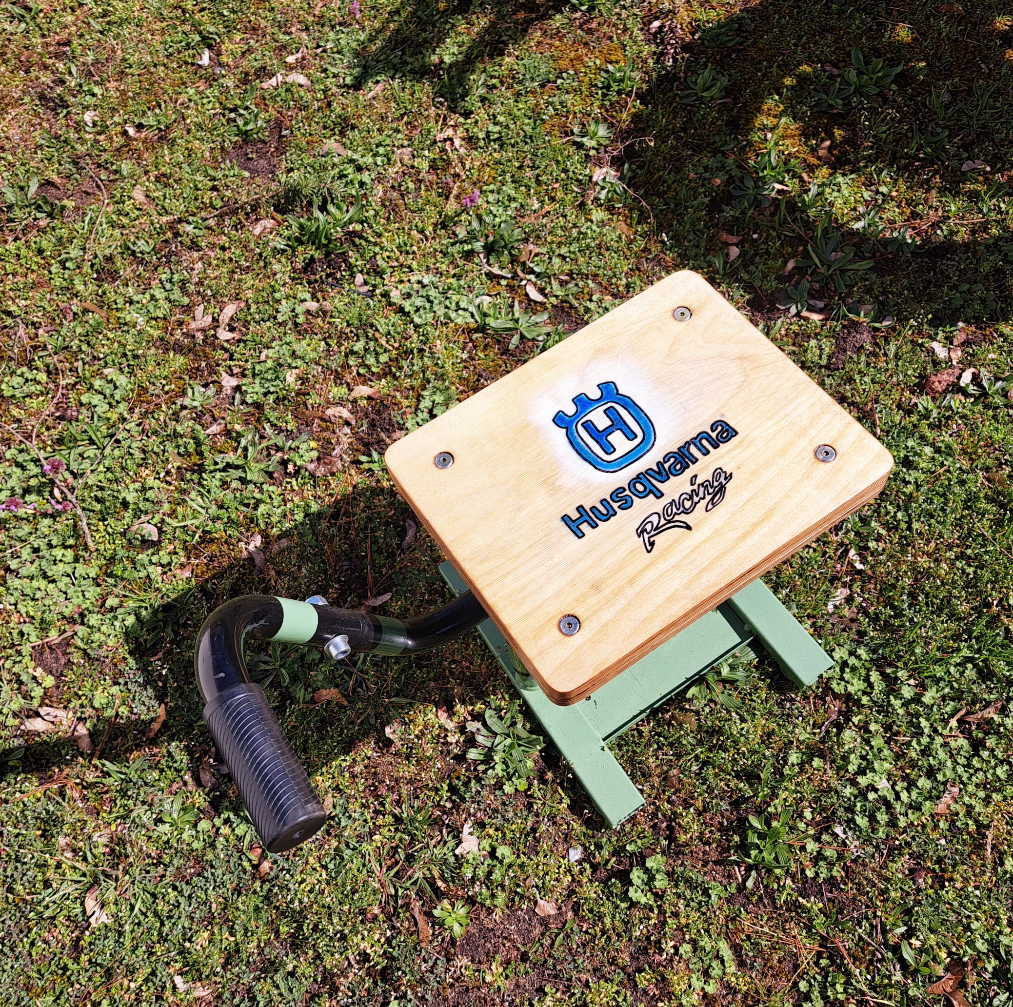

Der Sattel bekommt eine neue Decke...
Gefummel mal ohne schwarze Finger.
