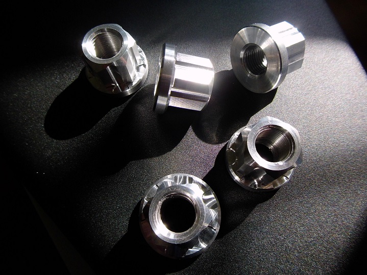

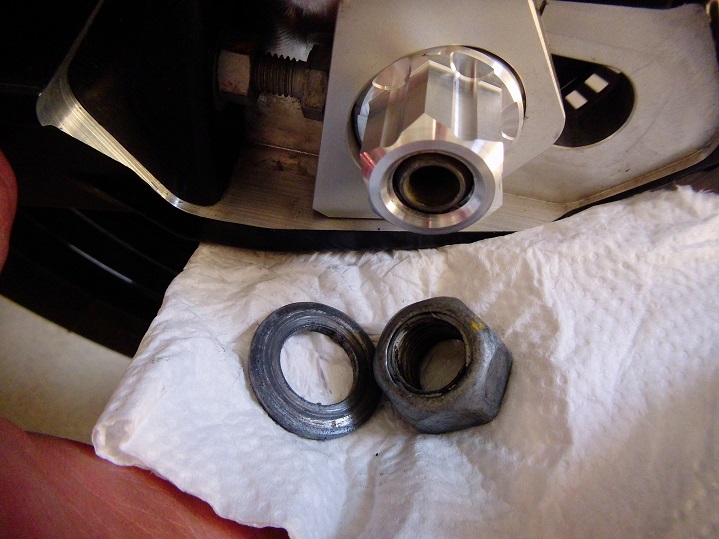

Hatte etwas Aircraft-Alu 7075 über....
& konnte nochmal in Ruhe an der alten MAHO selbst Hand anlegen
Hochfester BUNDMUTTER-Ersatz für die räudige Originalmutter der Steckachse hinten.
Komplette Gewindeüberdeckung, SW 24 Longhex mit angedeuteter WAVE-Optik,
& dabei das Gewicht nahezu halbiert !
Sollen demnäx noch SCHWARZ eloxiert werden......
Wer Interesse an den Mutties hat, Kontakt via PN
gib den Affen Zucker

Frage dazu!
Alu 7075 hin oder her: 100 Nm Anzugsmoment an der Hinterachse ist ein Wort. Klappt das mit Alu so ohne Weiteres?
