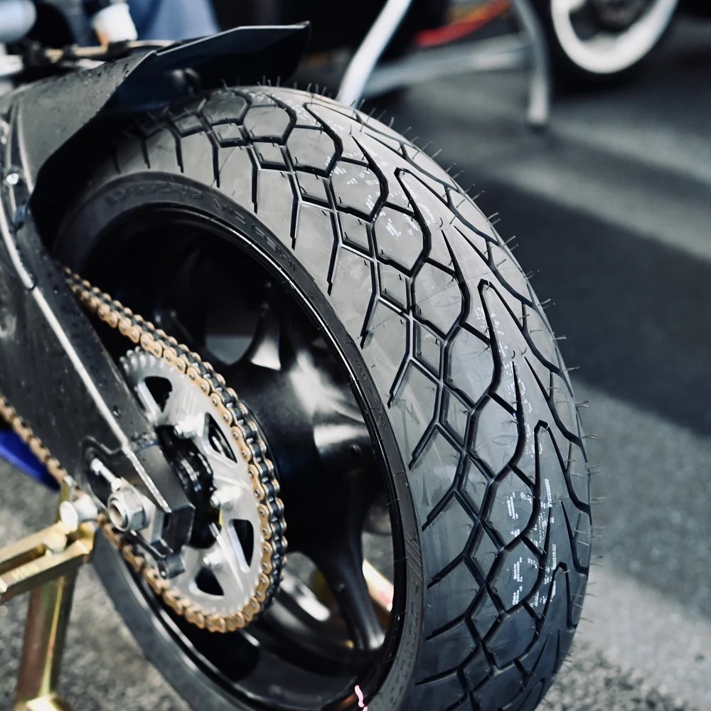

Hallo in die Gruppe,
hat jemand Erfahrung mit den Pirelli auf der Svartpilen? Ich durfte nun schon nach ca. 5000 km beide Reifen wechseln. Beim hinteren lass ich es mir ja noch gefallen, aber vorn war der Reifen nicht mittig, sondern an den Außenseiten abgefahren… Aber nicht, dass jetzt einer schreibt ich fahre wie eine S… Bei meinen anderen Motorrädern hatte ich immer zwei hinten, einen vorn gewechselt. Das ist normal, denke ich.
Vielleicht hat jemand einen Gedanken dazu…
Gruss Kai

Hey, der Rs 60 ist mit seinem negativen Profil einfach kein Strassen reifen, zu wenig grip, viel zu weich, deswegen auch keine Langlebigkeit!
Der reifen ist was für Cruiser, optisch passend aber technisch eine Katastrophe, hab auch nur 4-6000 Kilometer geschafft und immer wieder verliert er den grip, mir viel zu gefährlich und dafür viel zu teuer!
Ein schnell kippelig werdender Reifen, da sich die Mitte extrem schnell abfährt, also wirklich, ein schlechter reifen!!
Hol dir lieber einen Sport Touren Reifen, die sind mittig härter, ich fahre den Avon Spirit, gleicher Preis, doppelte Laufleistung, super grip, Gruß

…erstmal vielen Dank für deine Einschätzung. Das scheint mir recht schlüssig zu sein, jedoch ist eben gerade die Optik des P60 die es auf der Svartpilen ausmacht, finde ich. Jetzt hab ich erstmal einen neuen Satz drauf, ich schaue mich die nächsten 5000 km mal nach einer Alternative um…. Für Vorschläge bin ich offen…

Ich bin mit den originalen 60RS jetzt bei 4400km und ein bis zwei Tagestouren sind wohl noch möglich; so ca. 5000km sind bei den Reifen wohl auch recht normal.
Optisch würden die Dunlop Mutant noch recht gut zur Svartpilen passen können; und sie sollen wohl auch als reine Straßenreifen recht gut funktionieren.

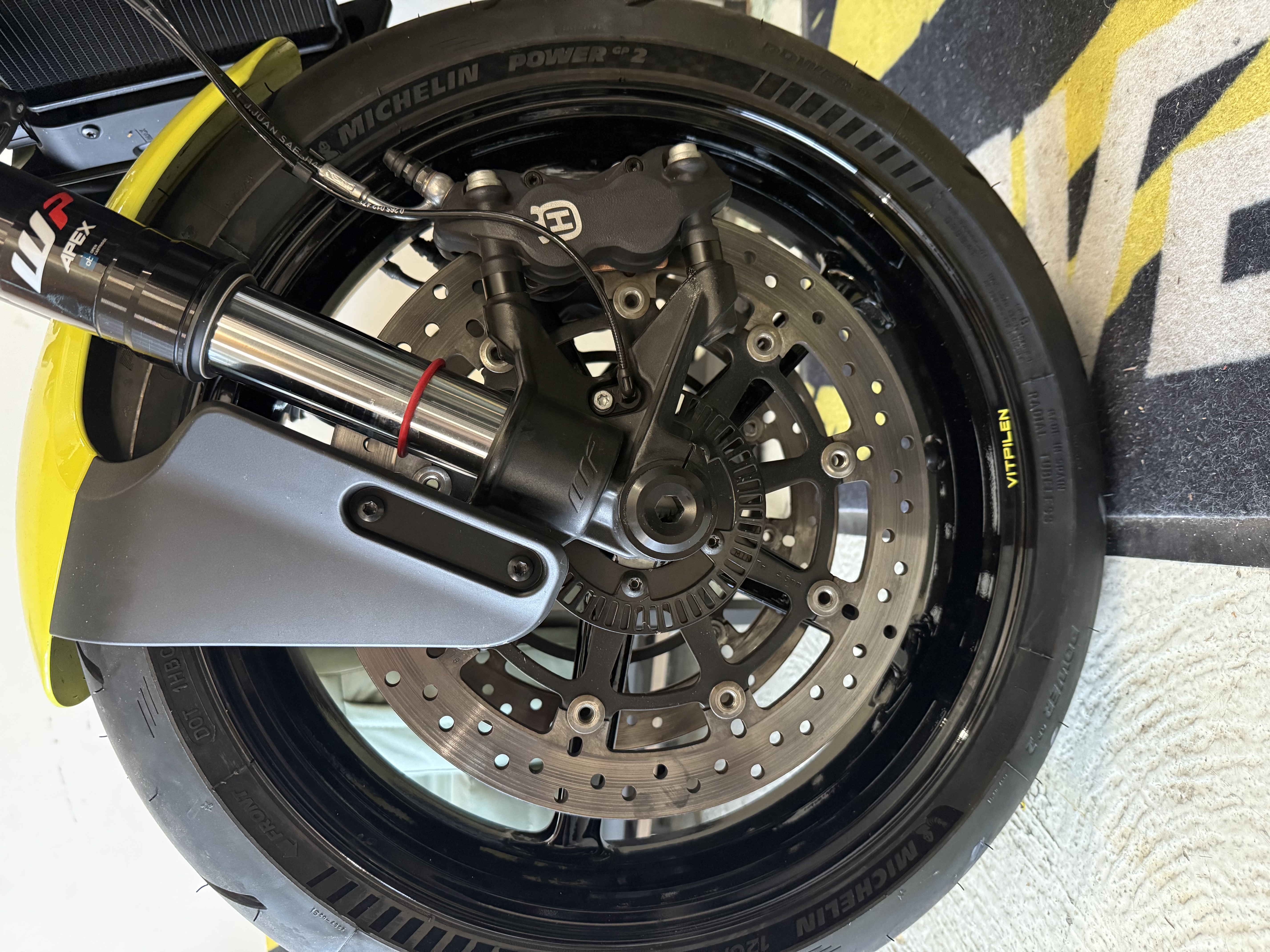

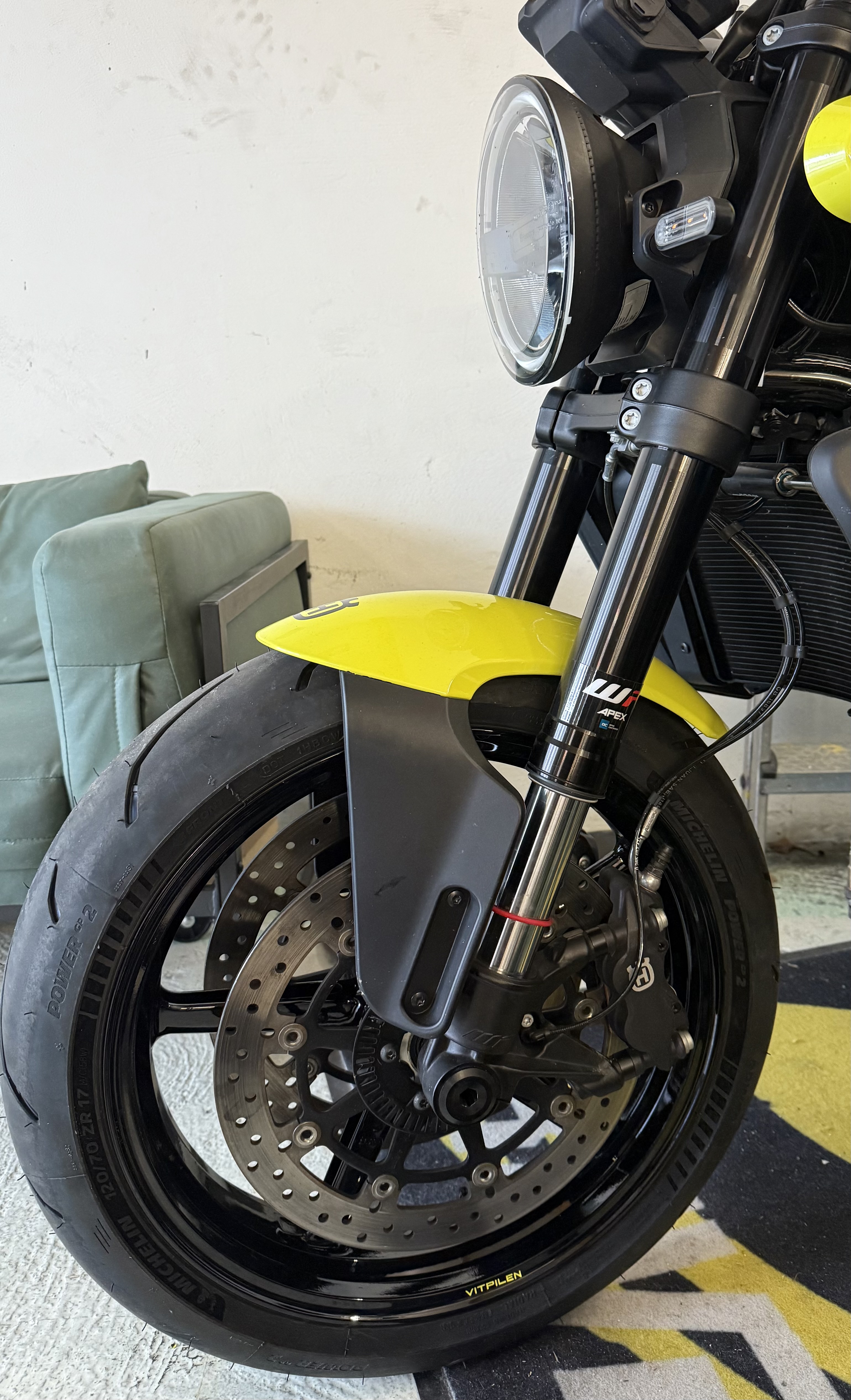

Guten Abend zusammen,
der Umbau auf die 320er Scheiben ist bei mir nun auch gemacht.
Verwendet habe ich jetzt erstmal zum testen meine alten Super Duke Bremsscheiben. Der Lochkreis ist gleich, nur die „Zentrierung“ der 801 Scheiben ist kleiner als die der Super Duke Scheiben. Wenn der Umbau gut/besser bremst, wovon ich ausgehe, kaufe ich mir noch passende Scheiben für eine 890 Duke R.
Außerdem sind noch schwarz lackierte 10mm Spacer verbaut.
Beste Grüße
Dennis

Sieht gut aus! :Top:

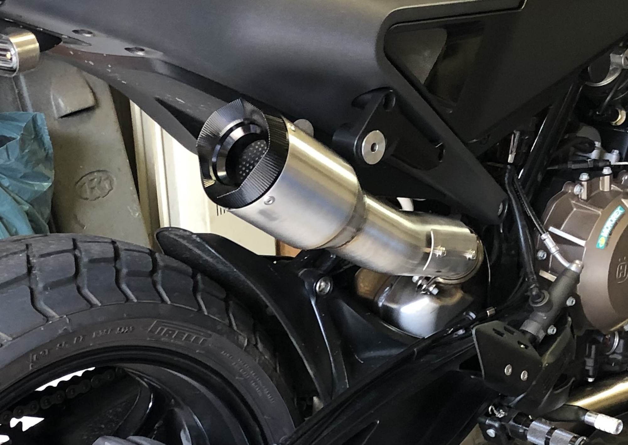

Vielleicht ja auch für jemanden interessant; ich habe (aus Neugierde) mal einen CFmoto 800NK Auspuff/Slip-On bestellt; er ist natürlich nicht für die Straße zugelassen und verdammt laut...
Der Winkel des Krümmers passt jedoch sehr gut an der 801; und mit einem größeren Schalldämpfer anstelle des sehr kleinen Endtopfs könnte ich es mir recht gut vorstellen...
Hier auch ein Link zu einem Soundclip; ich bekomme ihn irgendwie leider nicht richtig eingebettet... hat hierzu jemand einen Tipp?

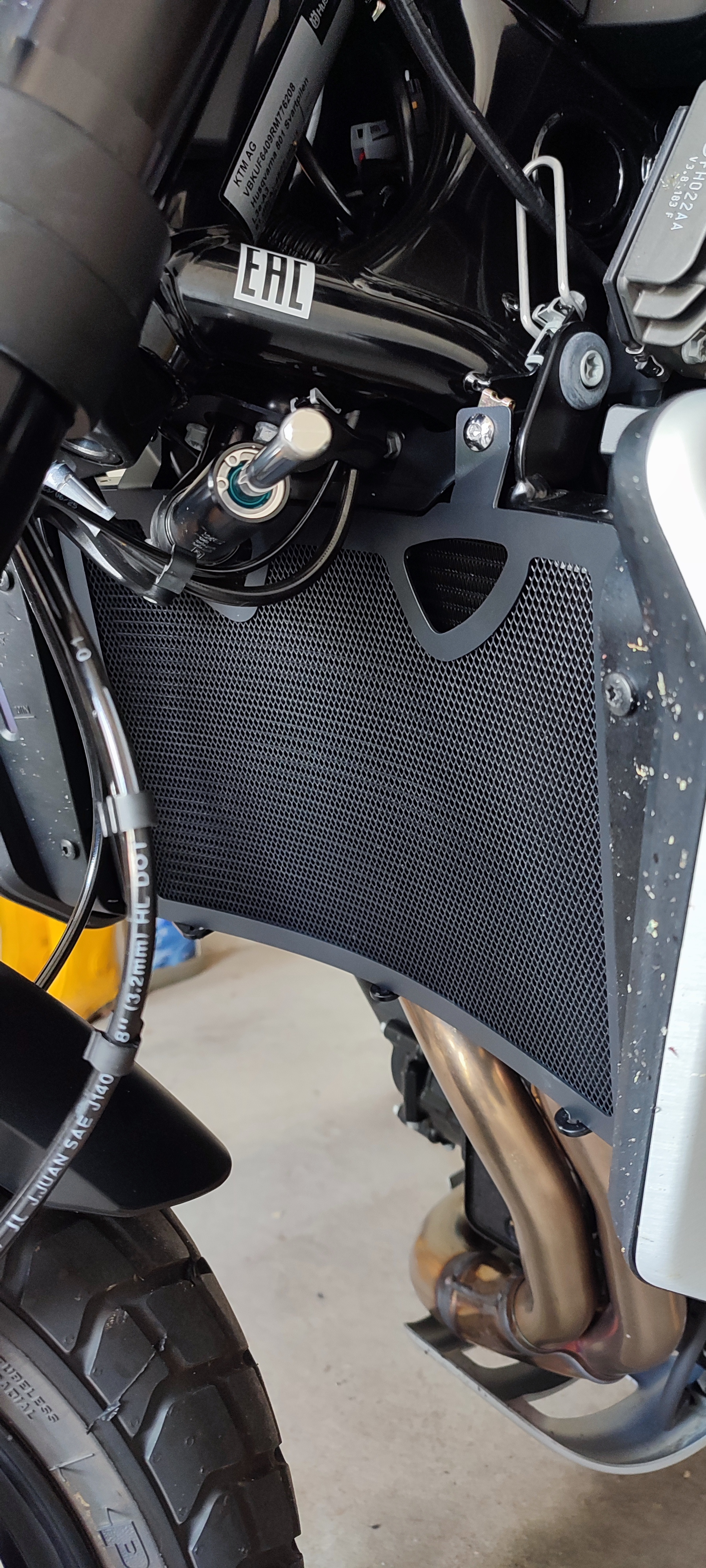

berni hat geschrieben: 23.08.25 - 11:35 Hi,
habe das von Tom beschriebene Gitter bestellt. Bin sehr gespannt ob es passt. Ich werde berichten.
Gruß Bernhard

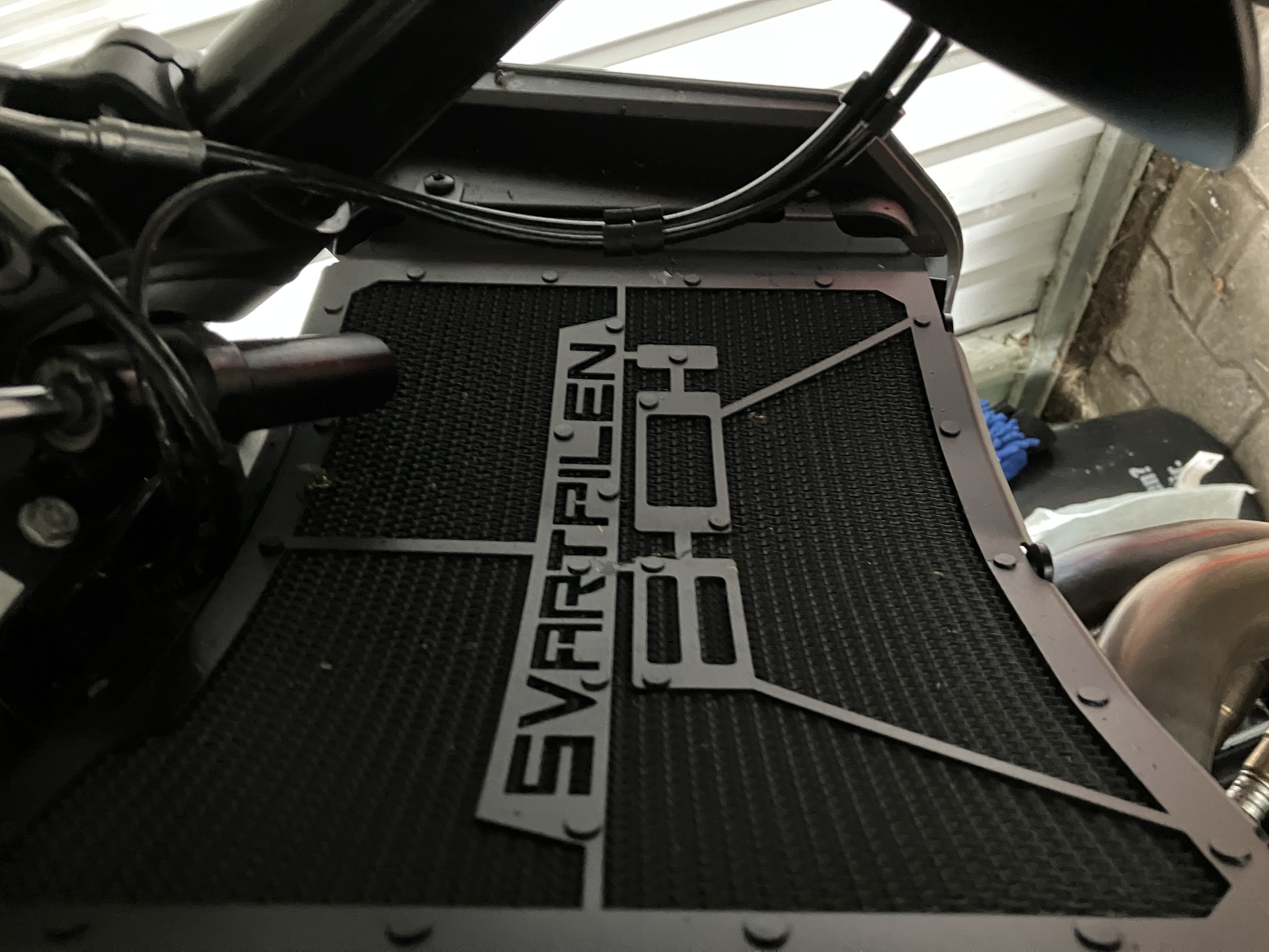

Das Gitter passt oben mit den Schrauben sehr gut.
Im unteren Bereich musste ich alle 3 Zapfen mit der Feile bearbeiten / verkleinern.
Das Gitter finde ich sehr engmaschig. Ob da genügend Luft durchkommt?
Gruß Bernhard

berni hat geschrieben: 02.09.25 - 19:59
Gruß Bernhard
Ja, Du hast Recht; das Gitter ist scheinbar wirklich etwas engmaschiger als bei dem original Husqvarna-Gitter; aber nach Bauchgefühl würde ich mir dazu keine allzu großen Gedanken machen; da gibt es Kühlerschutzgitter, die deutlich weniger Luft durchlassen.

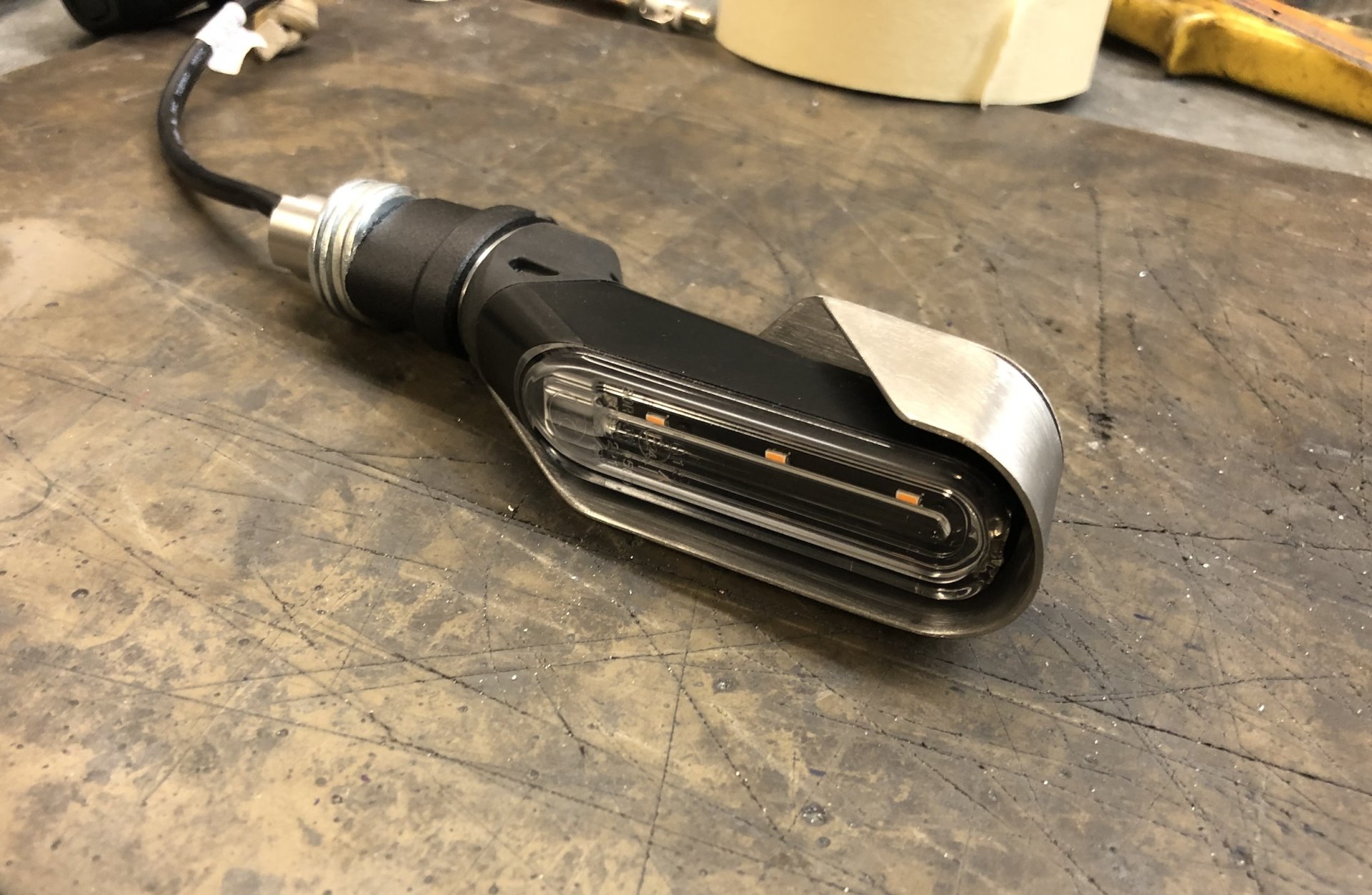

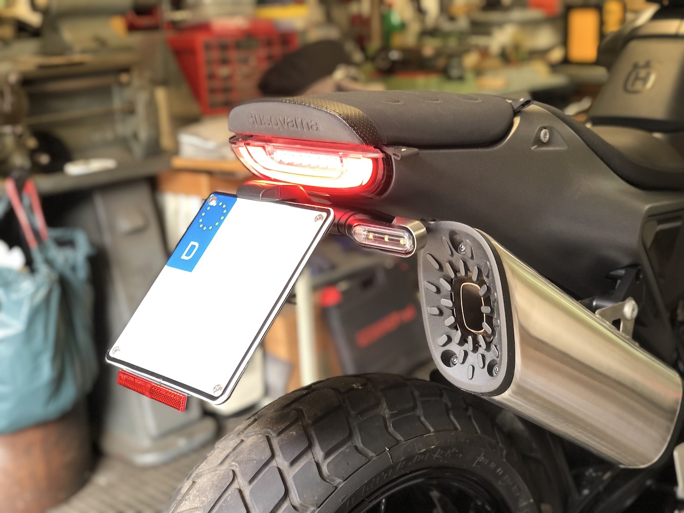

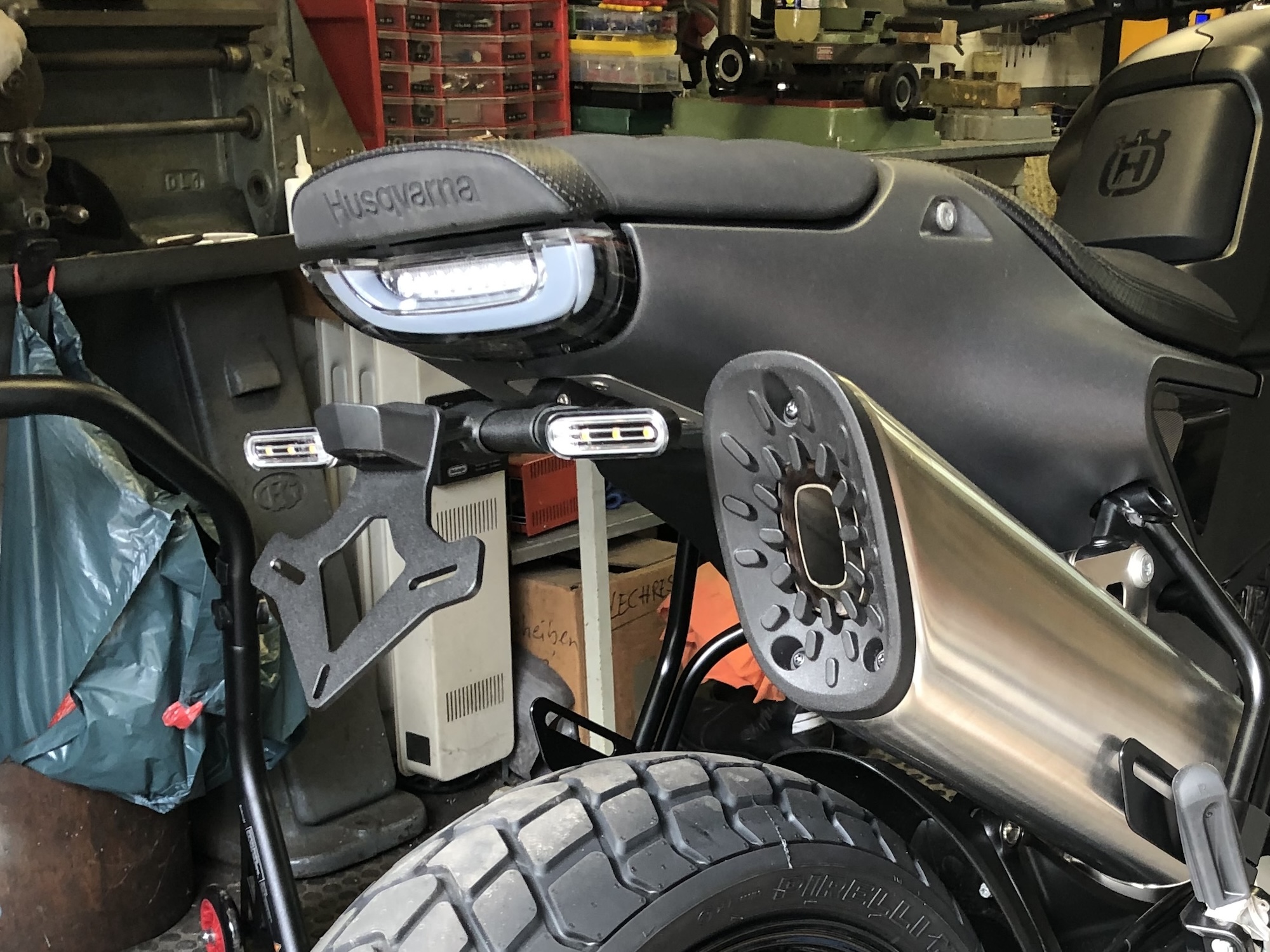

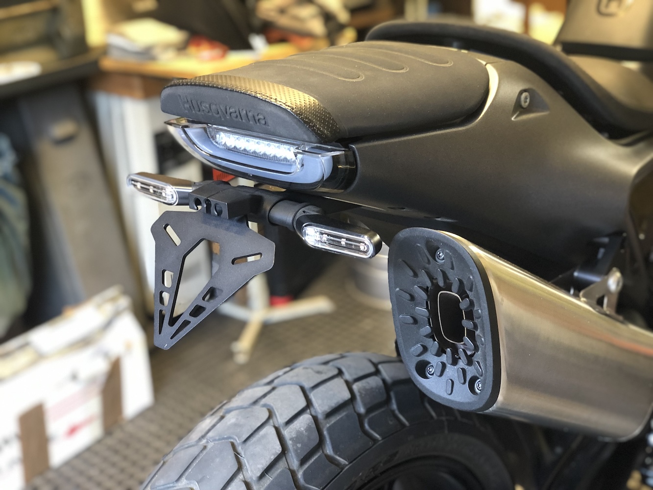

Für die, die auch überlegen einen der Duke-Kennzeichenhalter an die 801 anzupassen, hier zusammengefasst ein paar Links zu den drei Varianten, die ich probiert habe und auch ein Link zu dem Blinker-Hitzeschutzschild.
Es sind jeweils Beschreibungen zu dem was ich gemacht/geändert habe und auch einige Fotos enthalten.
Duke 390 (2017 - 2023) tail tidy
https://hqvadventure.com/forum/threads/ ... -801.1744/
Duke 390 (2024+) tail tidy
https://hqvadventure.com/forum/threads/ ... -801.1743/
Super Duke R 1290 tail tidy
https://hqvadventure.com/forum/threads/ ... -801.1745/
Heat shield
https://hqvadventure.com/forum/threads/ ... fler.1746/

was bin ich froh, dass meine Blinker nicht im Endtopf-Luftstrom hängen.... geschmolzene Blinker würden mich voll abnerven

Brock Hauser hat geschrieben: 05.09.25 - 11:52 was bin ich froh, dass meine Blinker nicht im Endtopf-Luftstrom hängen.... geschmolzene Blinker würden mich voll abnerven

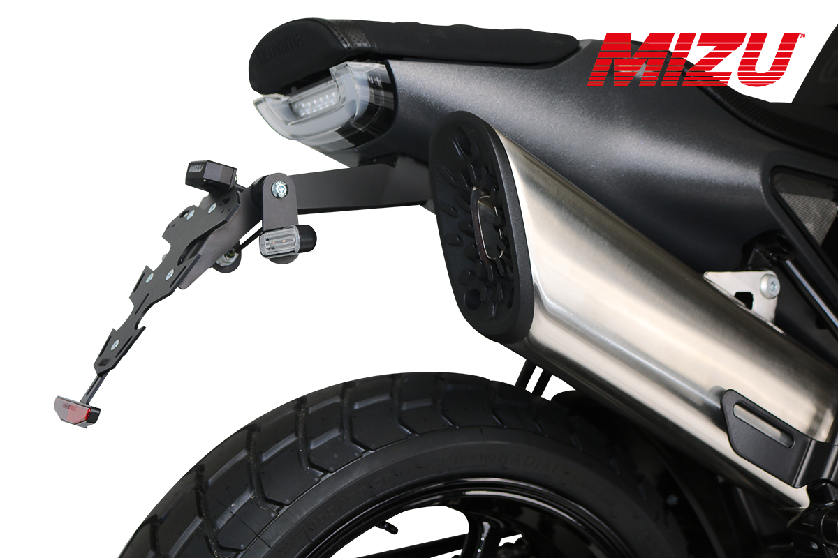

Ist das der Kennzeichenhalter von Mizu?
Der hatte mir optisch leider nicht wirklich gefallen...

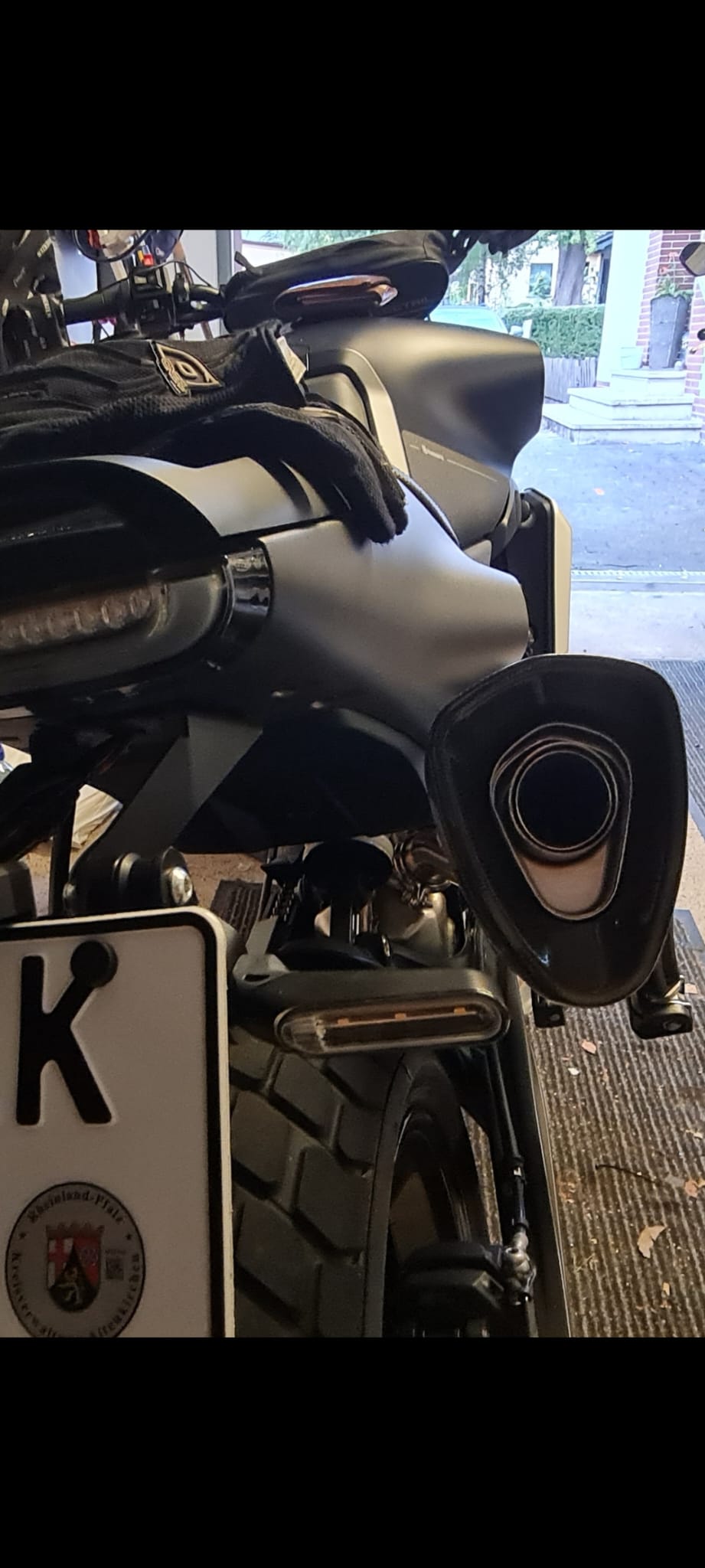

weiß ich gar nicht so spontan, ist ein kurzer, weil das lange Kuchenblech geht mal gar nicht.
Und Optisch... das Kennzeichen verdeckt das meiste, die Blinker sind gut sichtbar und hängen nicht im Endtopf-Luftstrom, das reicht mir.
Liegt es evtl auch am Endtopf selber? Ist ein Acrapovic...

Ich hab dieses Gitter, sieht ähnlich aus, auch bei hohen Außentemperaturen hatte ich noch keine Probleme mit Überhitzung…

Brock Hauser hat geschrieben: 05.09.25 - 16:09 Liegt es evtl auch am Endtopf selber? Ist ein Acrapovic...
Liegt zum Teil auch am Akrapovic.
Der steht wohl deutlich schräger als der originale Schalldämpfer.
