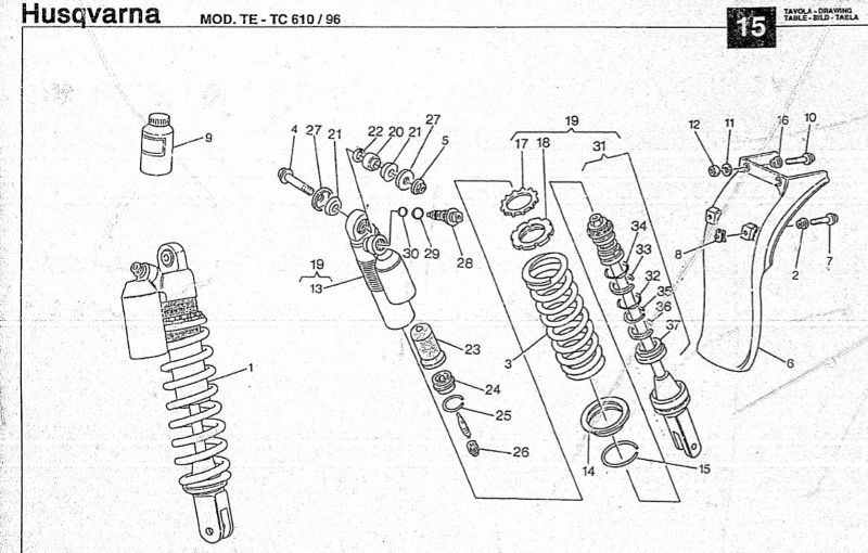

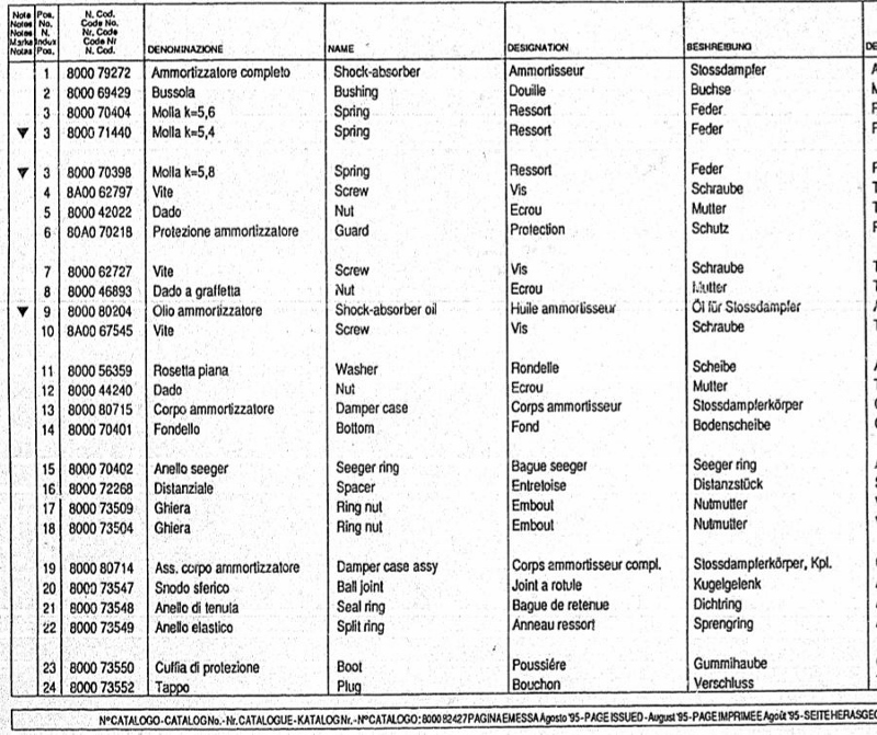

Leider gibt das WHB usw. nix her.
Welches Öl kommt da rein?
Wie lautet die Bestellnummer von dem Dichtkopf. Von All Balls die 37-1124 ist für die Modelle ab 2000, also das Sachs Federbein.

Schmalzi hat geschrieben:Welches Öl kommt da rein?
Bei der 94er steht: Showa SS 15 oder ATF
Bei der 95er steht nix... :ka:
Bei der 97er steht: Showa SS 25
Warum die da das Öl gewechselt haben kann ich nicht sagen...

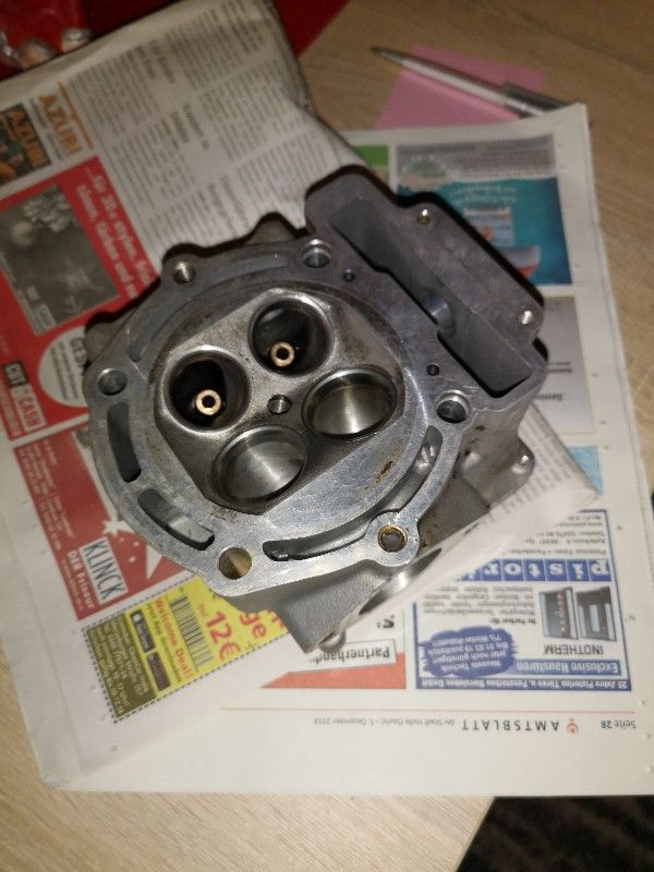

Ich hab einen Freund in einer großen Metallbude. Die erodieren dort auch :D
Also fix den Kopf zerlegt und etwas gesäubert. Dabei gleich das Spiel der Führungen gecheckt. Alles noch bestens. Müssen die schon mal nicht neu.
Warten auf den Rücklauf des Kopfes und dabei die Ventile säubern und polieren.

Schmalzi
Beiträge: 1703
Registriert: 26.01.14 - 09:22
Motorrad: te610
Beitrag von Schmalzi »
Der Stehbolzen kommt nun raus. Hab gleich die Bitte geäußert die Dichtfläche des Kopfes zu begutachten und erforderlichenfalls gleich zu planen.
Führungen sind soweit fit.
Ich will mich jedoch den Sitzen noch widmen. Einschleifen auf jeden Fall. Da ich aber noch einige Köpfe liegen habe, denke ich über die Anschaffung von Ventilsitzfräsern nach. Bei ner Motorenbude machen lassen kostet ja jedes Mal Geld. Irgendwann lohnt sich ne Anschaffung. Die originalen von Husqvarna ( 1519796-01 usw) scheint es nicht mehr zu geben.
Welche Fräser kommen in Betracht? Muss für gehärtete Sitze ausgelegt sein und darf nicht die Welt kosten.
Ins Auge gefallen ist mir der Neway 615. Der hat 15 und 45 Grad und die passende Breite. 70 Grad müsste extra besorgt werden.
Brauch dann dazu den Führungsdorn und den Griff.
Hat wer Erfahrungen?

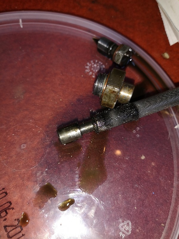

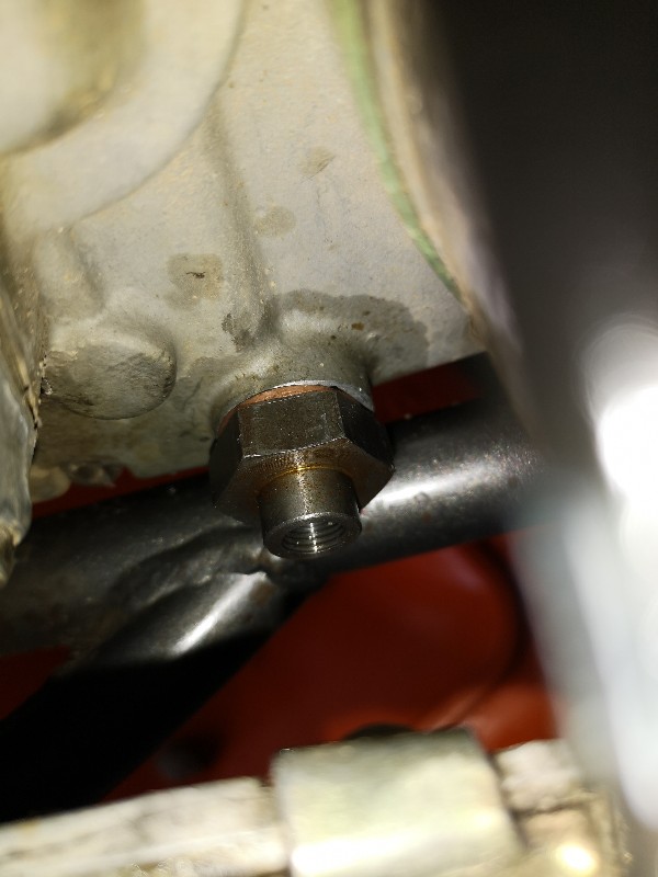

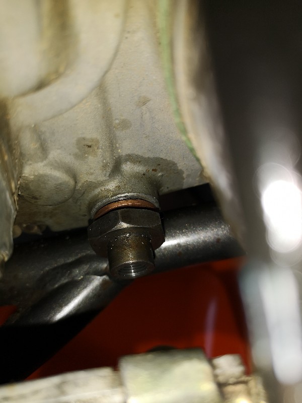

Im alten Jahr noch das Öl raus. Wer weiß wann ich das Mädchen wieder bewege.
Der Filter sah gut aus:
Aus dem Keller paar neue Cu-Ringe gegriffen, die jedoch am Moped nicht passten.

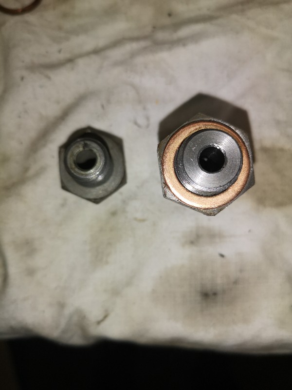

Gibt kleinere Unterschiede, siehe hier:
oben aus dem 98iger Motor, unten was älteres.

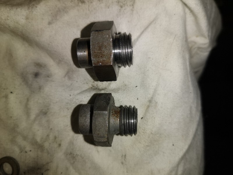

Das Gewinde ist ca 3-4 mm kürzer. Und größer. Statt M12 jetzt M14 (geschätzt, habs nicht gemessen)
Eine Führung für das Sieb hat weder das Teil von 95 als das aus meinem 98iger Motor. Siehe Bild:

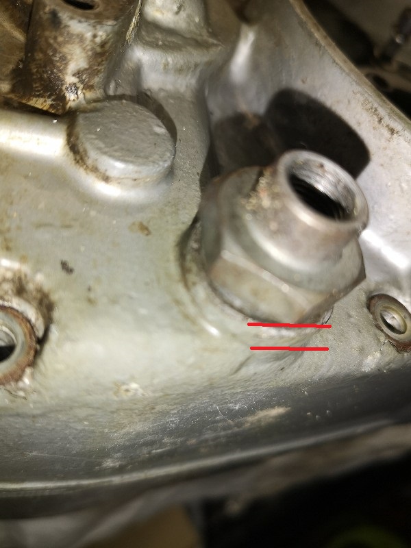

Werde morgen am Motor mal messen, wie tief das Sieb sitzt. Ich glaube die Aufahme für diese Schraube war bei den alten Motoren irgendwie erhabener. Das hier mein ich:
Cu-Ringe hab ich dann doch noch in passender Größe.
Das frische Öl musste gleich wieder raus. Irgendwie hat sich das doch ein klitzekleines Stück getrockneter Schlamm in den Einfüllstutzen verabschiedet. Sie liegt gerade auf der Seite und blutet aus.
Morgen kommt frisches Öl drauf.

Die Aufnahmen für die Ölsteigleitung gibts in (mindestens) zwei Gewindegrößen wie ich jetzt gesehen habe.
Hab von dem größeren Gewinde hab ich noch eine gefunden, die hatte aber ein etwa 4 mm längeres Gewinde.
Und die lässt sich nicht einschrauben, die stößt an:
Die Schraube, welche ich aus dem Moped ausgebaut hatte und vermeintlich zu kurz ist, die passt:
So ein Dino kann einen immer wieder überraschen.

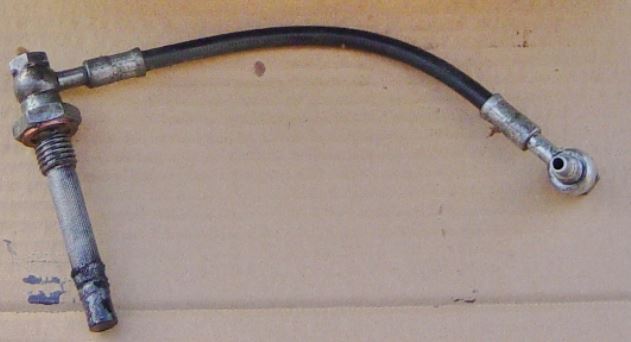

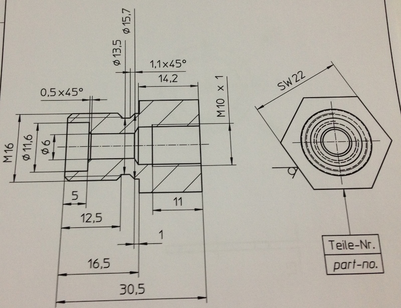

Ich könnte mir vorstellen dass das Kleine von einer 92er war und der Filter abgefallen ist.
Die heben auch nicht besonderes gut. Sah dann mal so aus...
Keine Ahnung welches Gewinde, ist schon lang verkauft.
Aber ab 94 gabs die M14x1,5.
Ich hab was von einer Zentrierung geschrieben und das stimmt nicht!
Ich war da auf einem falschen Dampfer, weil ich mal ein kaputtes Gewinde aufgebohrt habe
und die Schraube selbst erstellt habe. Da es dann ein M16 geworden ist
aber der Filter nur Ø14mm hat musste da eine Zentrierung her.
Daher war mir die Zentrierung noch im Kopf.
Sah dann so aus...
IMG_3870 (800x615).jpg (258.69 KiB) 4347 mal betrachtet

Martin.1995
Beiträge: 94
Registriert: 12.09.17 - 11:02
Motorrad: TE610
Beitrag von Martin.1995 »
Meine 93er hat das Sieb fest an der Schraube dran.
Also bis 93 war das Sieb fest und nicht separat
rätsch
Beiträge: 1313
Registriert: 10.08.08 - 10:32
Wohnort: BaWü
Beitrag von rätsch »
Martin.1995 hat geschrieben:Meine 93er hat das Sieb fest an der Schraube dran.
Stimmt, habe ich ja bei mir schon geschrieben...
rätsch hat geschrieben:Aber ab 94 gabs die M14x1,5.
Mein Filter war halt aus einer 92er... :heba:
Kannste mal dein Gewinde messen ob das ein M12 Feingewinde ist?
Würde mich jetzt auch interessieren...
MfG Rääätsch
