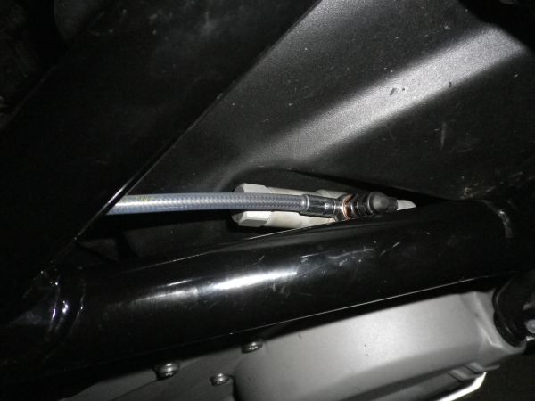

Magura Hymec eingebaut
Beitrag von Kleiner Hobbit »
ich habe eine hydraulische Kupplung von Magura eingebaut.
Der Anbai ist theoretisch kinderleicht. In der Praxis ist es etwas fummelig den Hydraulikzylinder am Rahmen vorbei zu bekommen. Ich habe im Endefekt vorne den Lufteinlass gelöst und um einige cm angehoben.
Drin ist das Teil. Was ich noch nicht gemacht habe , ist eine Feder unter dem Kupplungsdeckel zu entfernen (warte noch auf die Dichtung). Derzeit ist durch die Feder der Leerweg der Kupplung 25% größer. Ist jetzt nicht so, dass es nicht funktioniert, nur stört mich der Leerweg schon.
Ansonsten kann man die Kupplung mit dem kleinen Finger bedienen. So was von leicht, ist unglaublich. Bin total happy. mal sehen ob ich das Teil am Wochenende testen kann. Bisher bin ich nur mal durchs Dorf gefahren.
Zylinder und Anschluss
Hymec unten.jpg (86.44 KiB) 8920 mal betrachtet
Hydraulikzylinder
Hydraulikzylinder
Hymec Zylinder.jpg (88.96 KiB) 8920 mal betrachtet

ist für die F800 GS/R... gedacht, passt perfekt. Bin heute mal etwas gefahren, funktioniert wirklich super.
