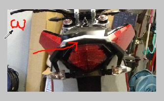

Ist eher ein Spalt zwischen Rücklicht (oberseite) und der weißen Heckverkleidung. Ich kann bei meiner den Zeigefinger dazwischen schieben, sieht kacke aus.Lux hat geschrieben:ich frage immer wieder welches LOCH ihr meint??? wäre nett wenn mal jemand ein Bild machen könnte und das darin markiert...!!moerchen hat geschrieben:Könnt ihr mal ein paar Bilder vom Loch/Spalt im Heck machen, was mit dem R&G entsteht?
Das ist der einzige Punkt der mich stört...
Danke
- Bildschirmfoto 2014-02-22 um 10.54.05.png (98.85 KiB) 5536 mal betrachtet

Das Rücklicht hat zwei Schaumstoffpolster als Abstandshalter aufgeklebt. Wenn ihr diesen weg macht und dafür was dünneres nehmt, wird der Spalt kleiner.

ah okay danke...!
aber ist das nicht original genauso?? ich mein das hat doch nix mit zubehör KZH zu tun, oder?

Jep, hab gestern extra bei meiner geschaut. Ist im Originalzustand auch schon so.
