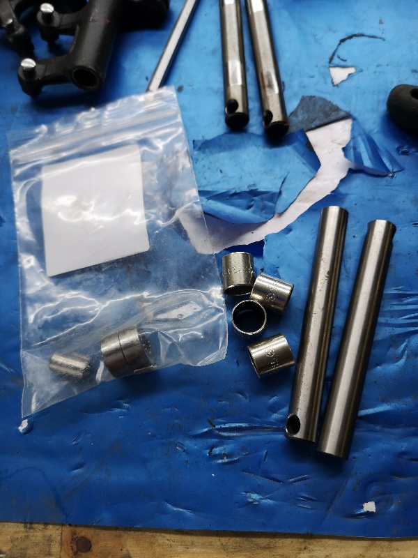

Die Teile für den Ventildeckel mal rausgekramt.
Hab aber kipphebel gefunden in meiner Sammlung wo das Spiel deutlich im grünen Bereich ist.

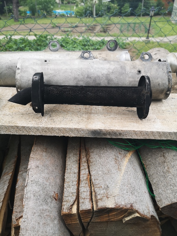

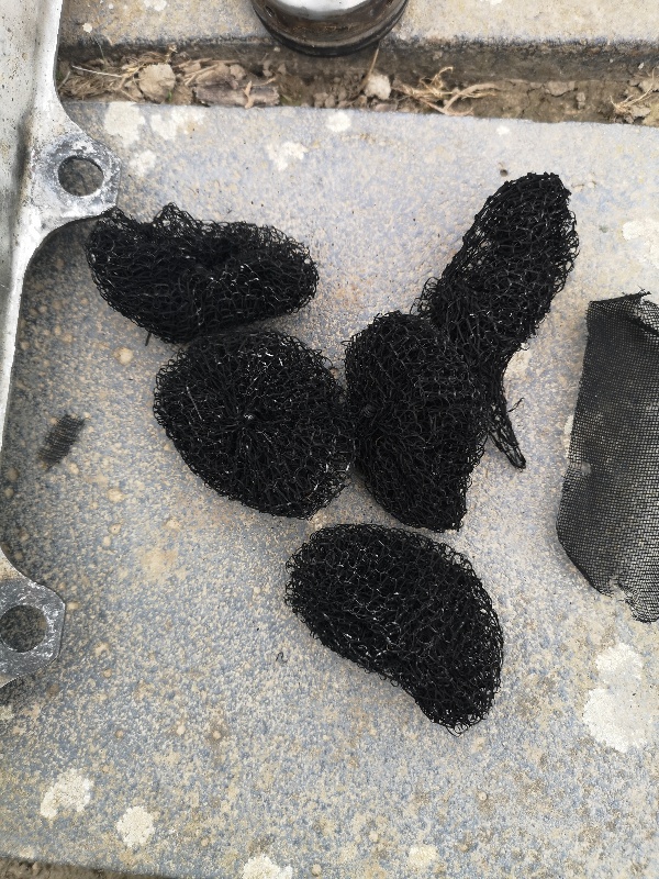

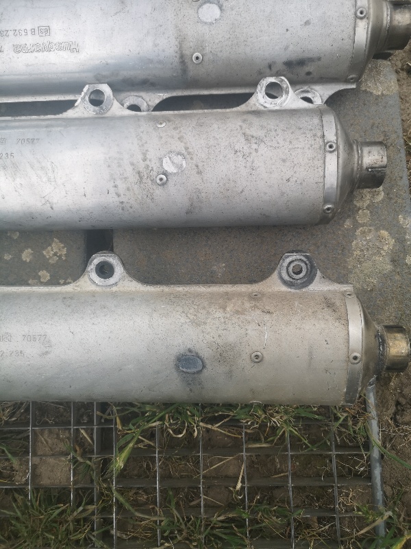

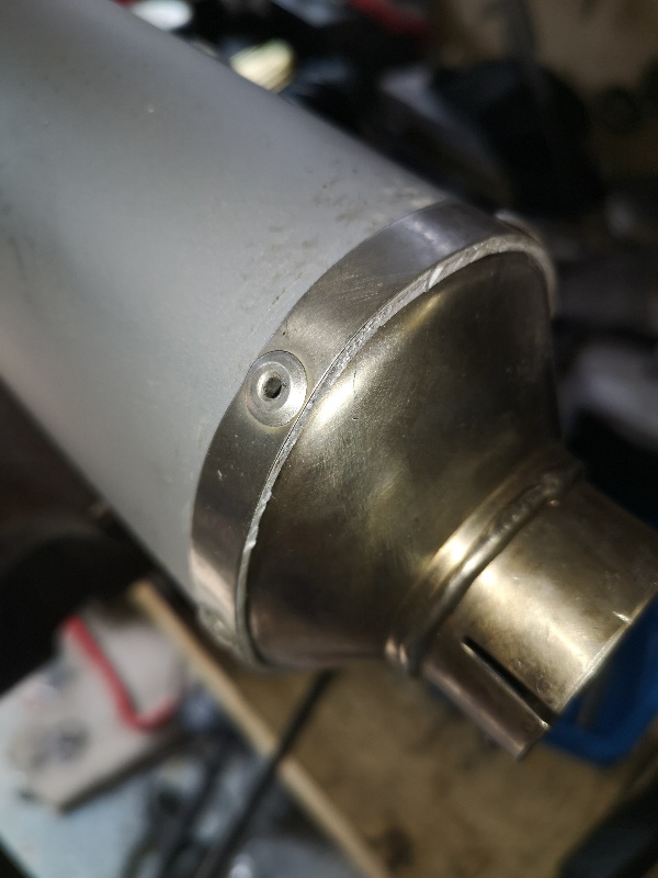

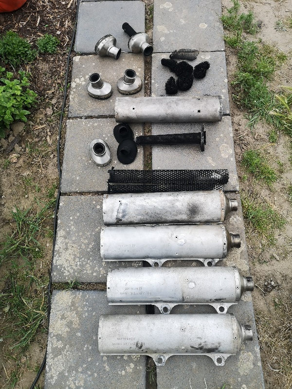

Dann die esd weiter zerlegt.
Im ersten war so gut wie kein Dämmmaterial drinnen.
Und weil es so schön klappte mit dem zerlegen gleich noch paar mehr.
Die Dämpfer die offensichtlich ganz leer sind hab ich gleich liegen gelassen.
Und ich stelle fest, es gibt zwei verschiedene Varianten. Beide mit derselben teilenummer und e Nummer.
Dual-Sport
Beiträge: 3306
Registriert: 20.07.02 - 20:41
Motorrad: TE610E 2001
Wohnort: Dortmund
Beitrag von Dual-Sport »
Ja, die älteren sind kombinierte Reflexions - Absorptionsdämper (Kammer - Lochrohr - Kammer) Endkappen geschraubt.
Die neueren sind reine Reflexionsdämpfer ohne Lochrohr, Endkappen vernietet.
Wenn du da reine Absorptionsdämpfer hast, hat da schon mal jemand dran manipuliert.

Ich hab die ganzen Essen mal sortiert.
Ergebnis, 1 ist intakt und gut. Schwer und bei der Klopfprobe klappert nix. Das Hintere Ende geschraubt.
1 Bausatz wo ich ne original esd wieder fit bekomme.

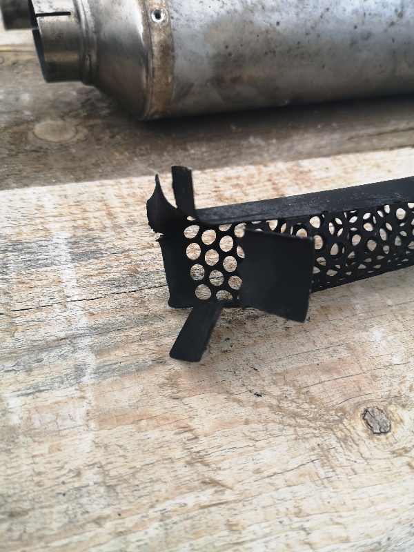

Ist die Variante mit 2 Kammern. Um das siebrohr Kommt Dämmung, oder?
Und der Rest ist Murks. Denn sowas hat husqvarna sicher nicht gebaut:

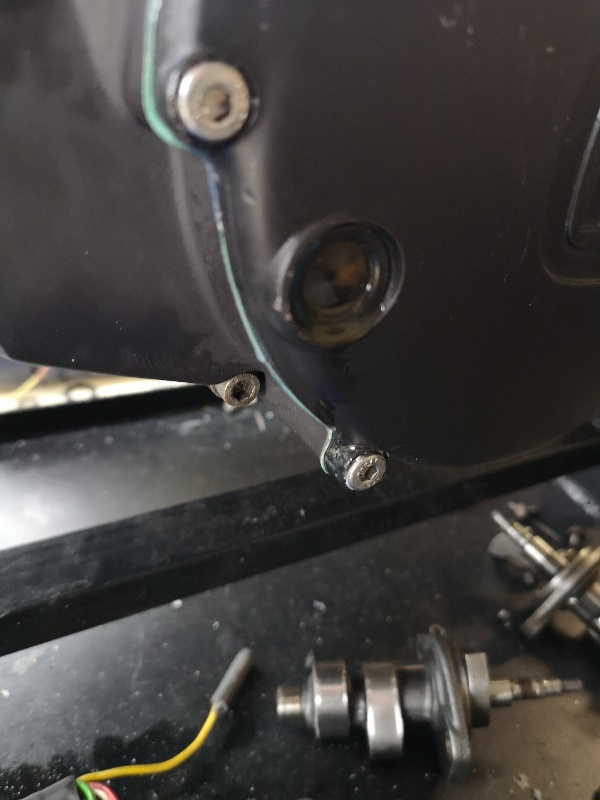

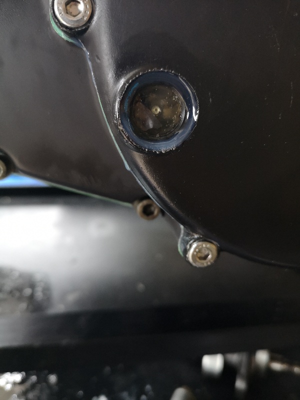

Ein Aufreger bleibt, das Schaufenster ist Inkontinent.
Erst mal provisorisch gedichtet. Soll über kurz oder lang ein Fräsdeckel rein.

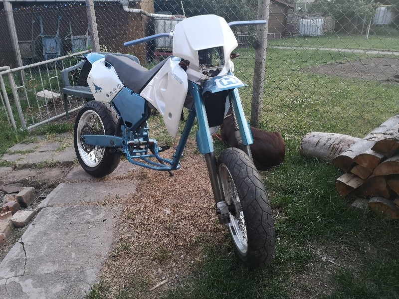

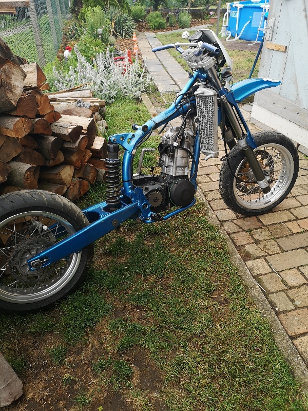

Am Wochenende war Hochzeit:
Und dann fingen die nächsten Probleme an. Wollte den Deko Zug einhängen. Der war böse straff, egal was ich gemacht habe. Eingehängt war bereits die Deko aktiv. Also alles wieder raus und den Deckel ab. Sieht alles normnal aus. Und wieder zu und alles wieder auf Anfang.
Erst der Wechel des Deckels brachte Abhilfe. Jetzt funktioniert der Deko Zug.
Gleich noch den Kupplungszug eingehangen, welcher auf Anhieb passte.
Dann hab ich an den Kühlern die Lamellen wieder gerade gebogen. Sissyphusarbeit :evil1:
Der rechte Kühler ist in sich etwas krumm, sollte trotzdem passen. Jetzt brauch ich erst mal Schlauchschellen.

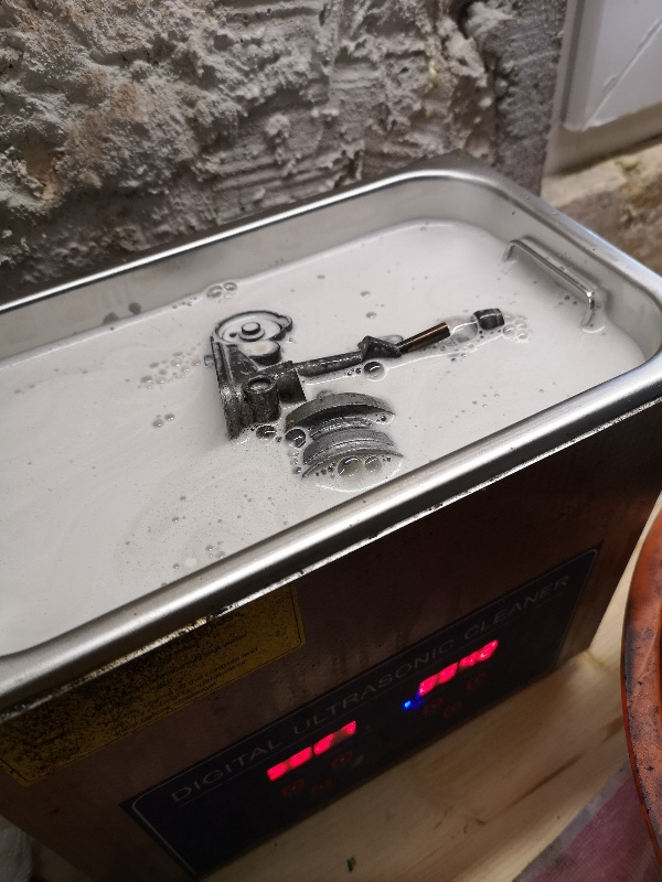

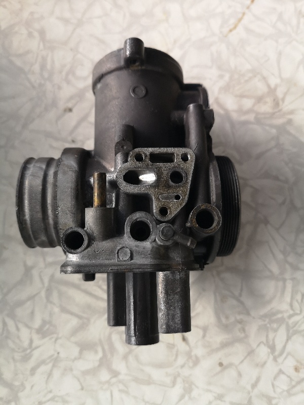

Und den Vergaser lange im Ultraschallbad gereinigt. Denke das er sauber ist. Durch die Chemie im Bad sieht das Alu immer dunkel aus. Überholsatz hab ich noch liegen. Erst mal alles auf Standard bedüsen.
Ich bin guter Dinge das der Motor läuft. Warten auf Lieferung der Dämmwolle. Ohne ESD steigen mir die Nachbarn aufs Dach....
und die Schlauchschellen brauch ich auch für nen Probelauf.....
Assi
Beiträge: 594
Registriert: 27.05.15 - 11:53
Beitrag von Assi »
Das dunkel werden von Aluminium, das passiert wenn Alu zu lange im Ultraschallbad liegt. Jeder Schwabe kennt das, der Spätzledrücker aus Alu darf nicht in den Geschirrspüler, sonst wird er schwarz. Wofür nutzt du den Hand Choke? Ich halte den Hand Choke für unnötig und hab ihn an den Motorrädern zum Fahren demontiert. Abbauen, das spart zu mindestens un relevantes Gewicht :mrgreen:

Jedenfalls springt der Misthaufen nicht an. Immer mal ganz kurz und verweigert Gasannahme mit absterben. Der Ersatzgaser geht auch nicht. Mit Bremsenreiniger in der Ansaugstutzen läuft sie kurz an. Also mechanisch alles ok und Funke da. Muss das Gaswerk schuld sein.
Also erst mal alle Einzelteile in neu bestellt. Ansaugstutzen könnte auch schuld sein, obwohl der nicht rissig ist. Auf Verdacht für 60 Euro einen neuen bestellen :keks: ?
Heute nach Arbeit die Kühlung nochmal neu. Und dann warten auf die Vergaser Teile. Stein dinse hat schon versendet. Bin immer wieder erfreut wie schnell die sind... :Top:

Ursache des ganzen.....der Gaser war bislang nur mit Kabelbinder fest am stutzen. Jetzt mit Schlauchschelle richtig fest.
Zwei Tritte und gut :Top:

Lieferung von Stein Dinse war heute schon da. Einen zweiten Gaser neu bestückt mit Teilen lt. WHB.
Eingebaut, ein Tritt und die Mühle läuft. Warm tuckern lassen, ausgemacht. ein Tritt und die Mühle läuft :Top:
Den anderen Gaser mit "OK" beschriftet und ab in die Kiste. Wer weiß wann ich den brauch.

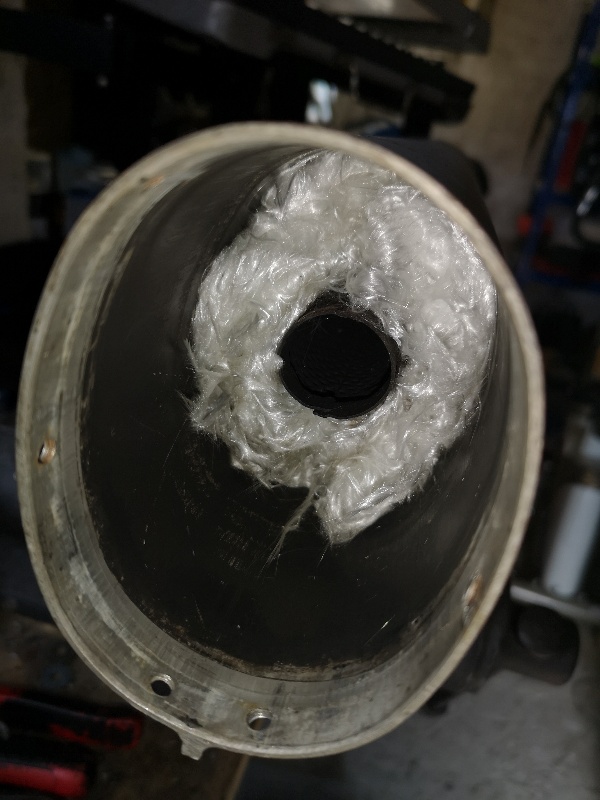

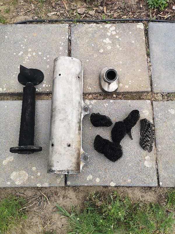

Und von einem Foremmember kam heute ein ESD.
Da war der Eingangsflansch abgerissen. Der Rest war aber soweit ok.
Also gleich zerlegt das Teil.

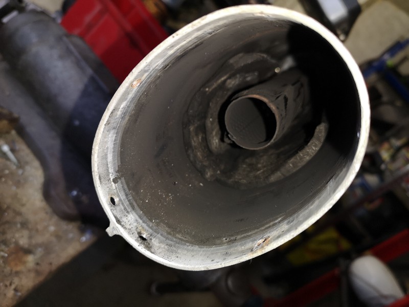

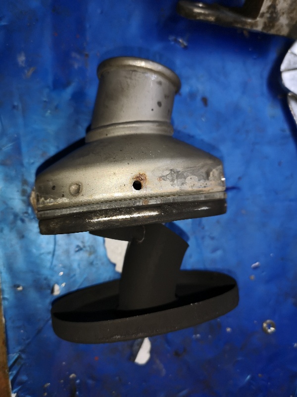

Eingangsseitig die Reflexiosnkammer mit dem Eingang Siebrohr Absorbtionskammer.
Hinten ist dann noch ne Reflexiosnkammer. Das extra Blech mit dem gebogenen Rohr ist bei diesem Dämpfer mit der Endkappe verschweißt:
Bei den anderen Dämpfern war das Blech extra und genietet an der Hülle.
Um das Siebrohr war mal Dämmung. Ein bissl ist noch übrig geblieben:

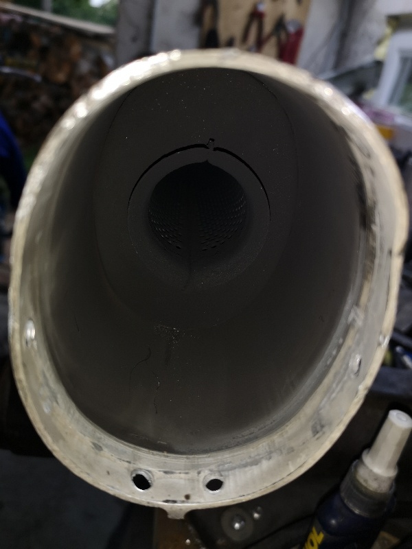

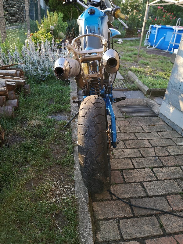

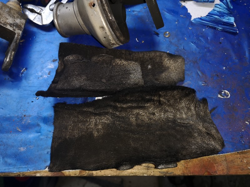

Heute kam dann - endlich- die bestellte Dämmwolle. Und Zack, rein damit:
Die endkappem drauf und mit gasdichten Edelstahl Nieten zu:

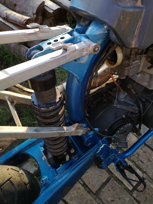

Das obere Lager des enduro federbeins neu und rein damit.
Jetzg steht die fuhre auf dem Seitenständer leicht sehr schräg.
Die esd Gehäuse vorher noch mit zink spray behandelt. Die Oberfläche wirkt top.
Und klingen tut der Hobel auch ganz ok.
[youtube]https://youtu.be/6I2pnbvV9uQ[/youtube]

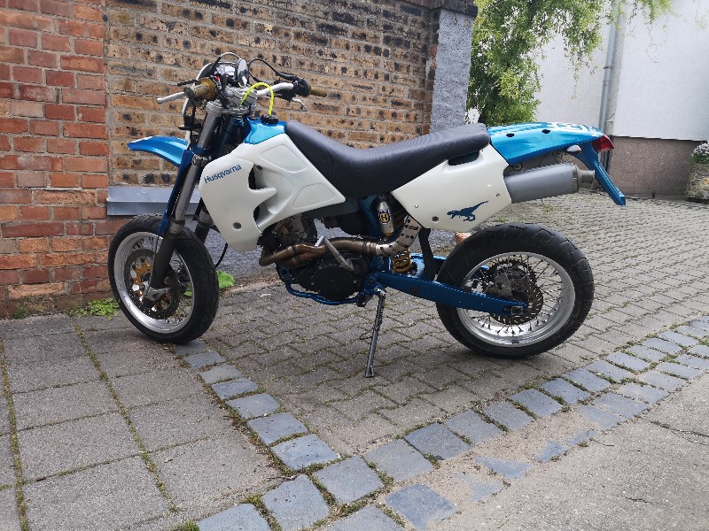

Der Hobel ist übrigens inseriert. Im Haus ist zu viel zu tun. Ich werd das moped wohl nicht mehr fahren, selbst wenn ich sie fertig kriege.....
