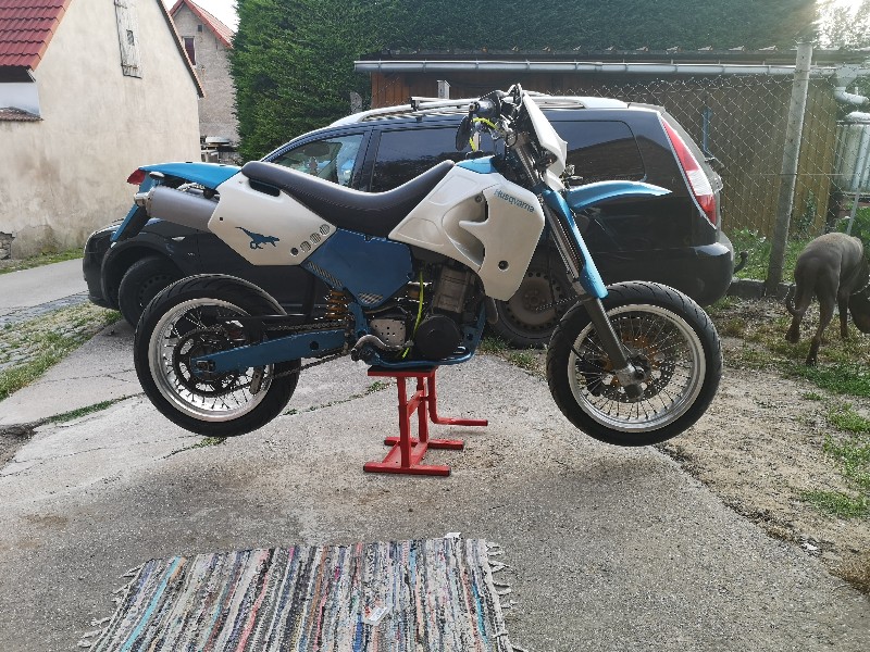

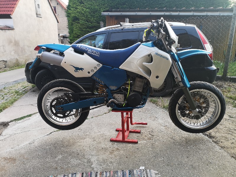

Schlussspurt.

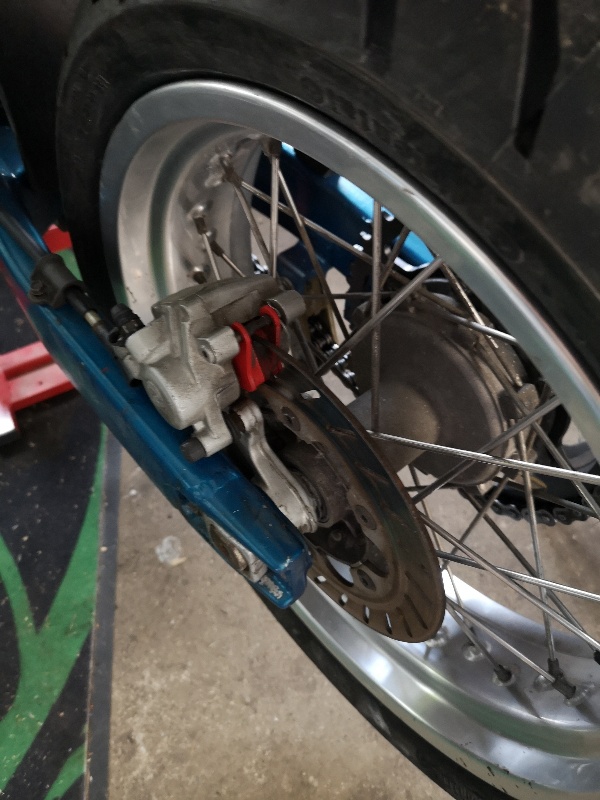

Bremse hinten ist neu mit Belägen.

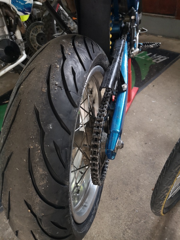

Reifen sind neu.

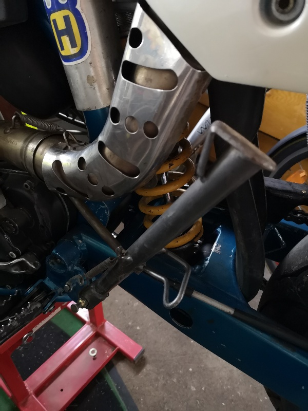

Der Ständer klappt auch von allein hoch. Die zweite Feder muss ich noch auftreiben.

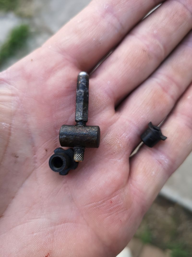

Der Druckpunkt des Bremshebels war kurz vor Anschlag am Gasgriff.
Brauche diese Schraube in neu.
Wie heißt das Teil genau, Bezugsquelle, Teilenummer bitte ???
Den kleinenKupplungsdeckel bekomm ich mit Flickwerk nicht richtig dicht bzw es sieht einfach sch...e aus, wenn da Dichtmasse drauf ist.
Entweder neues Schauglas oder gleich nen Fräsdeckel.

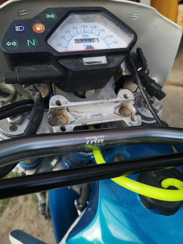

Neuer Lenker mit Gutachten ist unterwegs. Für die Böcke gibt's nix mit ABE. Muss der Sachverständige gleich mit begutachten.

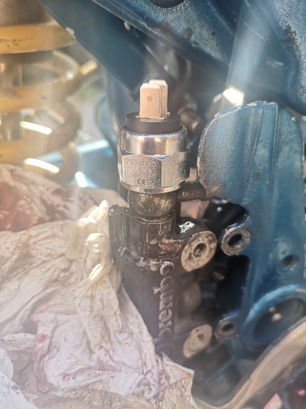

Ich musste gleich für hinten einen Bremslichtschalter kaufen.

Heute wieder paar Lieferungen angekommen.
Bremslicht fußbremse geht dann mal wieder.
Neuer lenker mit Gutachten ist montiert. Gleich mit der lenkerklemmung vom dino und nicht der dual.
Spiegel sind auch dran. Um die siluette flach zu halten unter dem lenker. Mit e-Nummer.

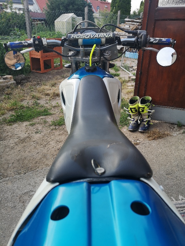

Was sagt das forum. Schwarz oder blau die sitzbank? Ich versuch noch Leder in passenden blau zu bekommen.
FreaKquenZy
Beiträge: 51
Registriert: 21.06.19 - 16:17
Motorrad: TE 610 E '98
Beitrag von FreaKquenZy »
Bin auch für blau :) :Top:

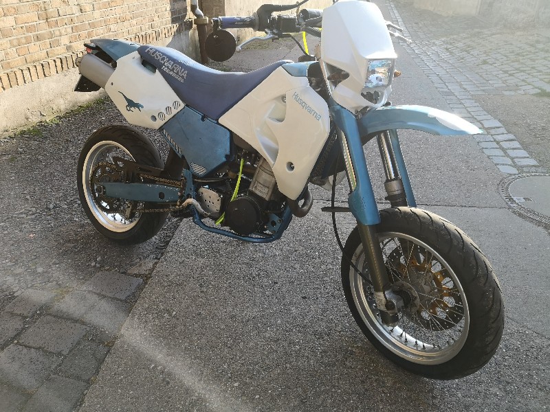

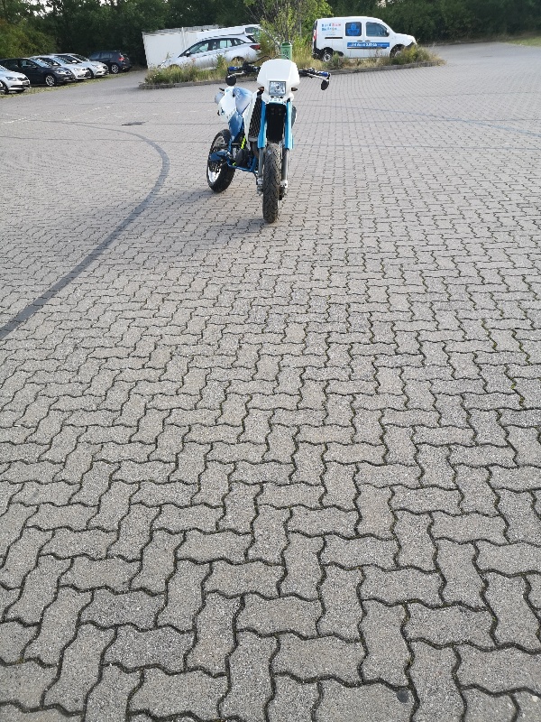

Der Ofen ist fertig.....
Paar klitzikleinikeiten noch. Der Ständer ist zu kurz, steht aber sicher. Schaufenster Öl muss neu, ist aber dicht.

Bremsflüssigkeit muss noch etwas drauf. Beim Wechsel des Schalters ist bisl was weg.

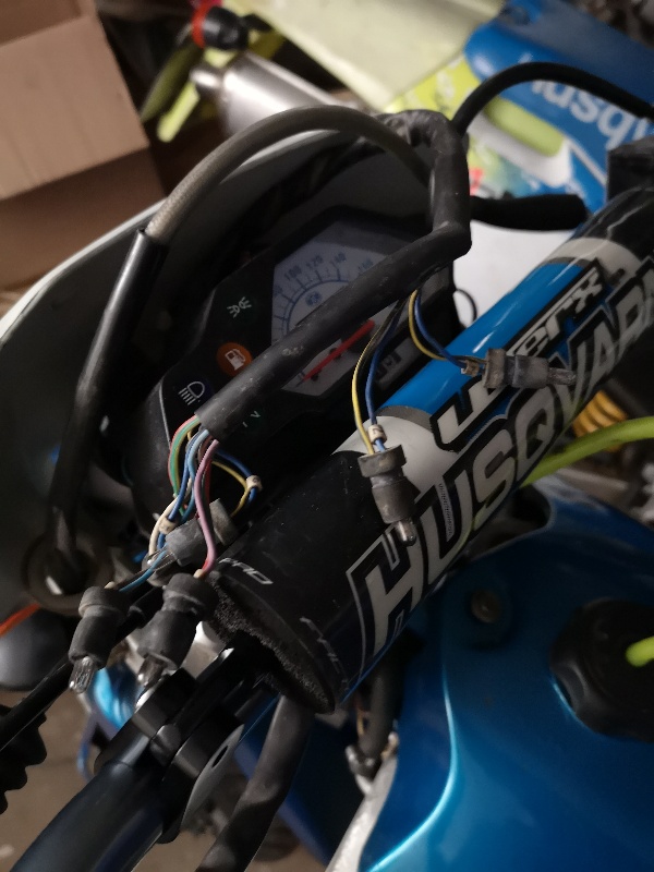

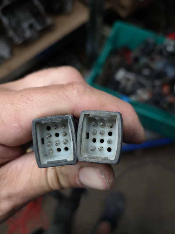

Nur im Tacho bleibt alles dunkel.
Mal den stecker ab und geglotzt, weil neue Lampen sind ja drin. Die Belegung der pole am Stecker und der Buchse passt überhaupt nicht zusammen. Also da wo Buchsen sind sind keine Stecker. Da gibt's keinen Kontakt.
Mal die Elektrik Kiste durchwühlt und noch Kabelbäume gefunden. Da fluchten die Kontakte.
Fliegend abgesteckt und alles geht. Morgen also nur noch die Kabelbäume wechseln.

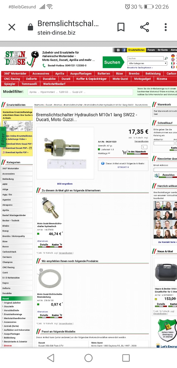

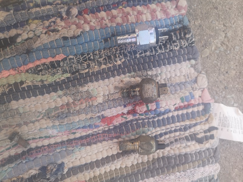

Sag mal hast du ne Bezugsquelle für den Bremslichtschalter, meiner geht auch nicht mehr :kadw:
Gruß André
Schmalzi
Beiträge: 1703
Registriert: 26.01.14 - 09:22
Motorrad: te610
Beitrag von Schmalzi »
Da gibt's verschiedene. Dünn und dick. Bei mir war der dicke montiert.
Bestellt bei Stein dinse
