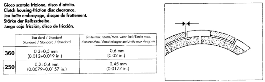

ich habe die kupplungsscheiben gemessen. die sollen 3,0mm haben und wenn ich nicht an der falschen gemessen hab stimmen diese 3,0mm bei mir auch.
federn liegen auch bei über 45mm (verschleißgrenze waren glaube ich 43,X mm)

die rattermarken sind ziemlich bedenklich. für ein durchrutschen sollten sie aber nicht verantwortlich sein. wie schon gesagt, in puncto auf die laufleistung deiner besten solltest du dich um ein neues paket kümmern. überleg mal. das teil ist seit 11 jahren beansprucht worden. da ist es doch echt nicht zuviel verlangt mal was neues zu spendieren. wenn eure handys mal 2 jahre auf dem buckel haben kauft ihr doch auch was neues.

so wie's aussieht brauchst'de wohl nen neuen Kupplungskorb....bei den Rattermarken wird ja ein Brotmesser neidisch....
Wirst'de wohl oder übel nicht drumherum kommen und die Kupplung komplett erneuern müssen....
Thema durchrutschende Kupplung......wie oben geschrieben, die Kupplungsfedern werden wohl unter der Verschleißgrenze sein....kannst'de dir auch neue reinbauen....
