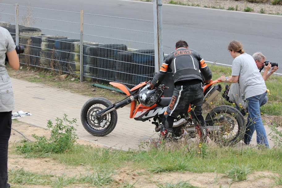

Mußt du durch den Offroad hüpfen !!!!
Passiert am letzen WE am Harzring.
Bissi Rahmen gebrochen, aber kann man bestimmt wieder zusammenkleben. :lol: :lol: :lol:
Hüüühüpf...
und knack....
8-) 8-) 8-)

Naja, neuer Rahmen rein und gut is. Eigentlich gar nicht so schlimm wie es aussieht...ansonsten wäre das doch endlich mal ein wirklich cooler Chopper. 8-)

Ordentliche Baustelle :shock:
Wünsch ich nicht mal nen KTM Fahrer ;-)
Vor allem das Gefühl wenn dir das Eisen bei der Landung in 2 Teile
zerbricht muss gewaltig sein 8-)
Aber ansonnsten siehts witzig aus ;-)

Is das ne 690er? Das wäre mein persönlicher Horror... Da maults einen ganz unvorbereitet.

SCheint als wäre er der wirkliche star der veranstaltung!

Yapp, sieht aus wie ne SMC... und is woll auch eine. Eben doch eher ne Duale für's gemütliche Strassenstrullern. :lol:
Ich wär auch nie auf die Idee gekommen, mit so 'ner Mühle in nen ernsthaften Einsatz auf ner Strecke zu gehen, dafür gibt's doch andere Modelle - auch bei KTM.

Die SMC 690 ist für Straße u. Strecke, so ein bischen Offroad muß sie eigendlich abkönnen.
Nur war der Rahmen schon vorher angebrochen.
An den Bruchstellen war deutlich Rost in den Rohren und z.T an den Bruchkanten. Der Rahmen ist genau am Lenkkopf, dort wo die Rohre des Gitterrahmens angeschweißt sind gebrochen.
Die neuen Modelle sind wohl seit einiger Zeit in diesem Bereich verstärkt.
Bleibt nur zu hoffen das der Gute das auf Kulanz regelen kann.
Ansonsten den Rahmen wieder schweißen, ggf. in dem Bereich verstärken und weiter geht's.
Das ist der Sport, bischen Schwund gibt es immer. ;-)

Ahso... na mit so nem Rahmen wär ich dann aber auch vorsichtig gewesen. Die SMC is aber auch bei den Enduristen schon in Verruf gekommen - Wendekreis wie'n Panzer, kein Antritt untenrum, Wassereintritt in den Instrumenten (wohl mittlerweile behoben, aber trotzdem...)
btw - die Rahmen der 450er/510er Huskies bis 07 solln ja auch mitunter gebrochen sein, deswegen ham se die ab 08 (Krankenhausbett-Rahmen) verstärkt... und n Kilo weniger is auch noch bei rausgesprungen.
Naja, egal - das is jedenfalls ne pralle Nummer für den Kürbisfreak - da hatter sich schon so schön in Schale geschmissen - so mit FLM Kürbiskombi und lauter Totenköppen auffer Kosmokappe - und denne sowas... lol... na, der hatte in jedem Fall die Show auf seiner Seite. Und Allemann schön mitm Handy am knipsen. :mrgreen:
