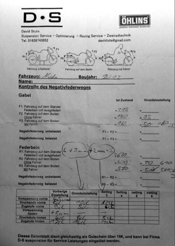

chaoscap
Beiträge: 145
Registriert: 20.07.12 - 16:43
Wohnort: re
Re: Nuda 900R höher drehen durch das Federbein
Beitrag von chaoscap »
Mein Setup 2012 nach zwei Tagen von David Stute.
- Gabel vorne weiter durch
- hinten so hioch wie es ging
- Lenker Klemmböcke umgedreht damit Gewicht aufs Voderrad kommt.
Die Gabel ist trotzdem scheisse.
Datei angehängt.
Mein Setup 2012 nach zwei Tagen von David Stute.<br />Gabel vorne weiter durch<br />hinten hoch<br />Lenker Klemmböcke umgedreht<br />damit Gewicht aufs Voderrad kommt.
hinten hoch
Bildschirmfoto 2013-03-28 um 01.44.28.jpg (126.21 KiB) 4974 mal betrachtet
