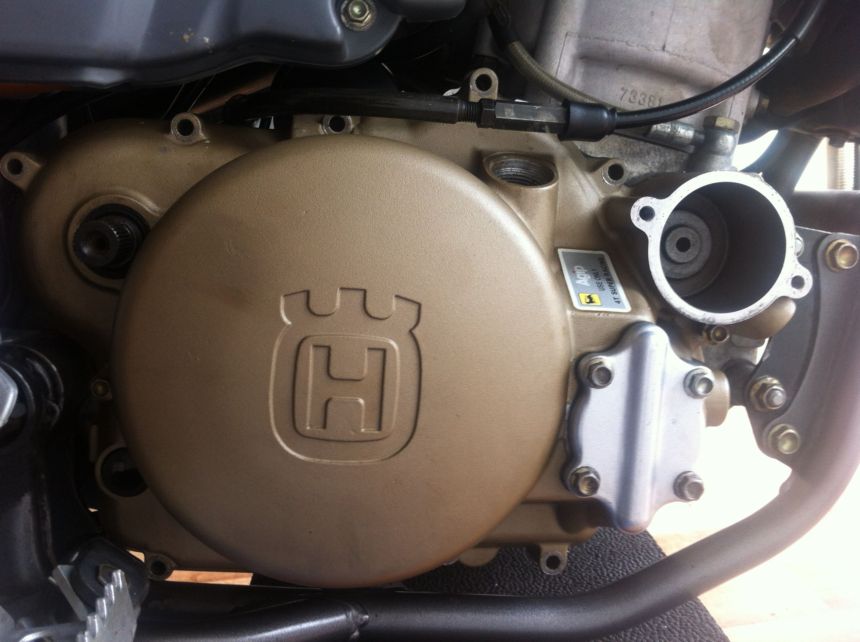

ich wollte heute meine Lamellen wechseln an meiner SM 610 Dual Baujahr 1999, jedoch bekomme ich den großen Seitendeckel nicht ab. Ich habe alle Schrauben gelöst... (die 2 Schrauben die noch zu sehen sind, sind nur geheftet damit der Deckel nicht runter fällt beim lösen) Woran liegt es!? Gibt es irgendwelche Tricks oder muss ich noch was spezielles lösen!? oder liegt es einfach nur daran, dass er noch nie vorher gelöst wurde!? Anbei ein Bild vom Seitendeckel...
Hoffe auf schnelle Hilfe, da ich das Bike wieder schnellstmöglich zusammenschrauben möchte...
Vielen Dank
Euer Husky-Fan

Vorsichtig mitm Gummihammer drauf rumklopfen, bis er sich löst :Top:

habe ich alles schon probiert... der löst sich NULL... oder muss ich da bei der Pumpe wo der silberne Deckel ist mit den 4 Schrauben noch was demontieren!?

Sind wirklich ALLE Schrauben los, keine vergessen...? Da unter dem "Loch", Oelfilteröffnung, keine Ahnung, da ist doch noch eine Schraube auf gleicher Höhe wie die anderen...
Wäre beileibe nicht das erste Mal das sowas passiert.

Am besten die Schraube auf Sechs Uhr unter dem Ölfilter lösen. Dann klappt es sicherlich. :lol:
Sieht man halt oft nicht wenn man von oben guckt...

irgendwo hat der Deckel ne kleine "Lücke" am Stoß eingegossen, da kannst mit nem Schlitzschraubendreher rein und aufhebeln... den rest mit Kippeln und ziehen machen !
Kleb mal ein bißchen Tape um die Verzahnung der Welle oben links damit die Verzahnung dir beim Abziehen nicht den Wellendichtring versaut :Idea:

Dann muss er halt noch die "gehefteten" noch wegnehmen bevor er mit dem 500gr. Hammer dahintergeht. :bübo:

die 2 Schrauben sind ab... es sind alle Schrauben Rings rum ab... muss ich da wo die Pumpe sitzt noch was lösen intern oder brauche ich den silbernen Deckel garnicht beachten mit den 4 Schrauben!? oder geht von der anderen Seite noch eine Schraube durch in den Deckel!? es haben doch schon genug Leute hier mal den Deckel abgehabt... die müssen doch wissen wie es funktionert!?

Sofern Du alle äußeren Schrauben ab hast sollte es gehen. Hinterm Deckel der Ölpumpe ist nichts relevantes. Es gibt auch keine durchgehende Schrauben von der Lima-Seite zur Kulu-Seite welches den Deckel fest hält. Habe meinen Deckel grad gestern gelöst...

steck doch was stabiles ins Öleinfüllloch und hebel mal ein bisschen... natürlich mit nem Stück Lappen oder Leder um das Gewinde zu schonen...
oder nutz die beiden Gewinde vom Ölfilterdeckel um was anzuschrauben zum Hebeln.
oder liess das WHB...

so hat alles super geklappt... jedoch kann ich jedem nur empfehlen zu hebeln und nicht zu hämmern oder zu schlagen... da es meistens nur Schaden bringt... mein Deckel hat sich auch nur durchs hebeln gelöst nach richtigem ansetzen...
