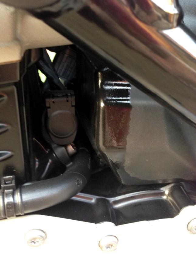

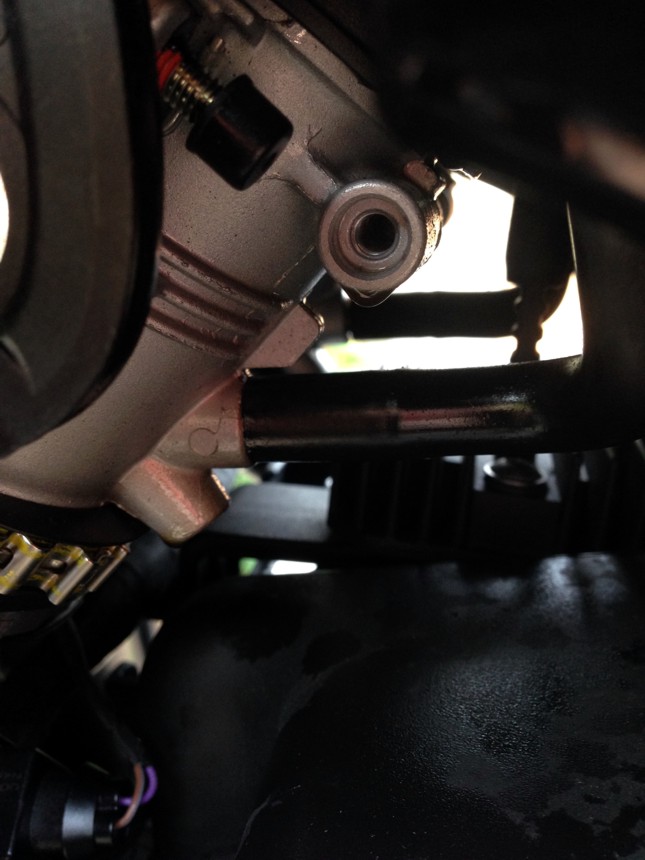

Hallo alle zusammen,
ich benötige mal ein paar Meinungen zu folgendem Problem:
Ich habe am Freitagabend beim Putzen festgestellt, dass hinter den
Zylindern alles voller Öl war. (siehe Bilder unten) Ich habe daraufhin noch mal den Ölstand
sehr penibel ermittelt und dann mit Schrecken festgestellt, dass das Öl nicht leicht über max.
steht (wie in meinem anderen Thread zur "Ölkontrolle" beschrieben) sondern massiv (ca. 2 cm)
darüber lag. Hab dann noch 2-3 weitere Durchgänge gemacht, die aber immer das
gleiche Ergebnis gebracht haben (Motor war warm, ca. 5 min. gewartet damit das Öl
runterlaufen konnte, Maschine exakt gerade ausgerichtet und Ölkontrollstab wie vorgegeben
nicht eingeschraubt).
Ich muss jetzt dazu sagen, dass ich die Nuda erst am Freitag vor einer Woche bei der Einfahrkontrolle
hatte, wo ja auch ein Ölwechsel durchgeführt wurde. Seit dem bin ich ca. 500 km gefahren. Von der
Werkstatt hatte ich auf Nachfrage die Aussage erhalten, dass der Motor kaum Öl braucht und eine
Ölstandskontrolle ca. bei jedem 3. Tanken völlig ausreichend sei.
Ich habe dann am Samstag sofort beim Händler angerufen und bin danach auch gleich hingefahren.
Man hat dort dann bestimmt ca. 400-500 ml rausgesaugt und nun ist der Ölstand auf ganz knapp unterhalb
der Max. Markierung. Eine Erklärung wie das passieren konnte hatte man jedenfalls nicht.
Nun mein eigentliches Problem: Ich bin nun ca. 500 km mit deutlich zuviel Öl herumgefahren und
gerade die ersten paar hundert km nach der Einfahrzeit habe ich die Nuda nun auch nicht gerade
geschont (immer mit warmen Motor versteht sich). Muss ich hier nun mit irgendwelchen Folgeproblemen
oder Schäden rechnen? Der Mechaniker der Werkstatt hat mir versichert, dass ich mir da keine Gedanken
zu machen brauche und das für den Motor überhaupt kein Problem sei. Ich weiß nun allerdings nicht wie
ich diese Aussage werten soll, da ich zu wenig von der Motorentechnologie verstehe und die Aussage ja auch
bedingt durch den Fehler in der Werkstatt entsprechend motiviert gewesen sein könnte. Deswegen meine
Frage ob ich mir hier nun Gedanken machen muss oder nicht. Sollte das wirklich ein Problem sein, so werde
ich mir wohl diesen Vorfall entsprechend bestätigen lassen, damit bei irgendwelchen nachfolgenden Problemen
das zumindest dokumentiert ist, dass hier ein entsprechender Fehler in der Werkstatt passiert ist.
Danke für alle Einschätzungen, Hinweise etc.
Wünsche Euch allen einen schönen Sonntag.
Hier noch die Bilder:

Stand nach nun weiteren 1200 km!
Es kommt immer noch von oben Öl raus (siehe Bilder im Eingangsposting)
Wie gehabt, nach ca. 300 km Fahrt ist der Bereich hinter den Zylindern mit einem
Ölfilm bedeckt und es läuft seitlich runter. Von der Menge ist das allerdings so wenig,
dass man am Ölstand jedenfalls keine Veränderung feststellen kann. Muss also wohl oder
übel noch mal in die Werkstatt.
Hat trotzdem jemand eine Idee was das sein kann?

Mein "Ölproblem" nimmt leider gerade eine unschöne Wendung.
Wollte gestern Abend bei kaltem Motor mal den Deckel vom Kühler runter machen und
sofort ist mir die Kühlsuppe entgegengekommen...sprich: Es war Druck im Kühler vorhanden, obwohl
der Motor "eiskalt" (die Nuda wurde am Samstag zuletzt bewegt) war! Jetzt fällt mir da als Erklärung nur
eine defekte Zylinderkopfdichtung ein oder gibt es noch eine andere Erklärung? Öl hatte ich erst vor ein
paar Tagen geprüft und da war nichts zu erkennen, was ja aber nichts bedeuten muss, je nach dem wie
die Kopfdichtung nun kaputt ist (wenn das so ist).
Habe aktuell gerade mal 3500 km drauf...hat irgendwer noch eine Idee...
Werkstatt-Termin morgen ist auch abgesagt, da ich mir den Freitag und die den Mittwoch eingetragen haben und
nächste Woche haben die zu...na ja, bin ab Mittwoch sowieso im Urlaub, aber die Sache beunruhigt mich gerade
ziemlich, da ich nicht weiß was Sache ist!

Genau da selb Problem wie oben auf den Bildern zu sehen habe ich auch an meiner Nuda.
Bis jetzt konnten die
mir auch noch nich weiterhelfen. Bzw wussten nich genau wie sie das beheben können

Die Nuda war jetzt während ich im Urlaub war wegen des "Ölproblems" in der Werkstatt nur
hat man leider innerhalb von 14 Tagen es nicht geschafft die Reparatur abzuschließen, da es
angeblich so lange gedauert hätte, bis Husqvarna den Garantieantrag bestätigt hatte, was ich fast
ich nicht so recht glauben kann.
Das Problem würde jedenfalls am Ventildeckel liegen, die eine zu raue Oberfläche hätte (Produktionsfehler)
und nun ersetzt werden muss. Weitere Details weiß ich noch nicht (erfrage ich, wenn ich die Kiste nach der
Reparatur abhole).
Ist jedenfalls unsicher, ob das nun vor dem Wochenende noch was wird....
Reparatur abhole).
