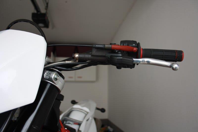

MIST....ich habe das gleiche Problem. Habe eben versucht meine ZETA Armor anzubauen...die nette Kupplungsarmatur verhindert das...Mit Gewalt ginge es wohl, aber beim ersten Verdrehen ist die Leitung ab.
Hier mal die Bilder der Armatur.
