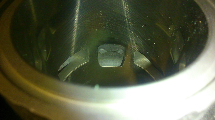

Wie in einem Thread aus diesem Forum schon beschrieben wurde ist der Boost-port vom 144er viel zu tief geraten (ca. 3mm) was dadurch zustande kommt ,dass die Zylinder von Husqvarna einfach nur aufgebohrt werden und anschließend nicht bearbeitet werden ,genauso wie der Auslasskanal (ca. 1mm tiefer als 125er).
Ich habe diese beiden handycaps des Zylinders so gut es geht beseitigt und Zylinderkopf und Auslasssteuerung bearbeitet ,dazu noch einen neuen Kolben mit mehr Verdichtung eingebaut und nun sieht ne 125er kein Land mehr .
Husky 144 Umbau
Husky 144 Umbau
- boost port.jpg (119.2 KiB) 3235 mal betrachtet

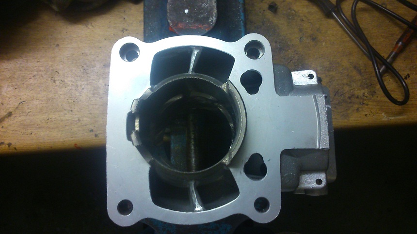

- Überströmer noch zusätzlich strömungsgünstig optimiert
- zylin.jpg (117.85 KiB) 3235 mal betrachtet

Also das der 144er vom Boost-port her schwächer gestaltet wurde als der der 125er sowie sämtliche andere Crossmaschinen sieht man ja auf den ersten Blick
,also Schleifaufsatz in den Dremel eingespannt und ab geht die Luzi ;)

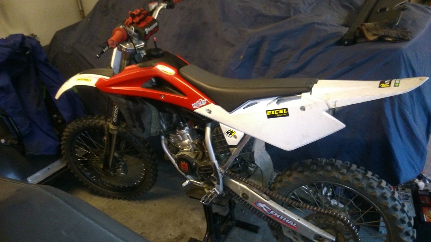

- husky.jpg (137.25 KiB) 3195 mal betrachtet

Hier noch ein Bild vom Auslass .
Durchmesser ist in der Breite und Höhe vergrößert sowie anschließend poliert
