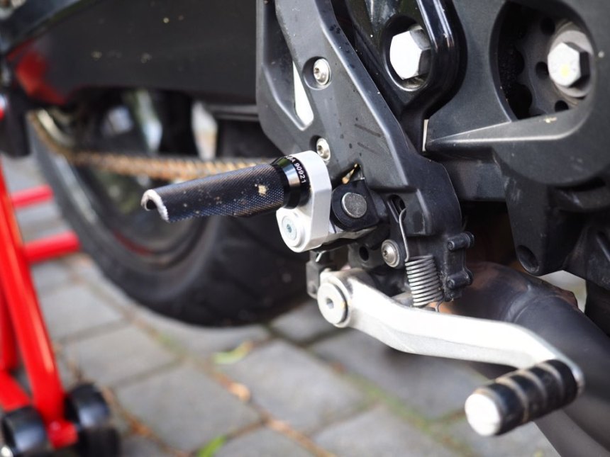

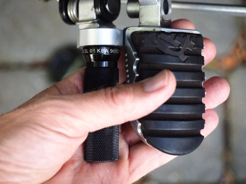

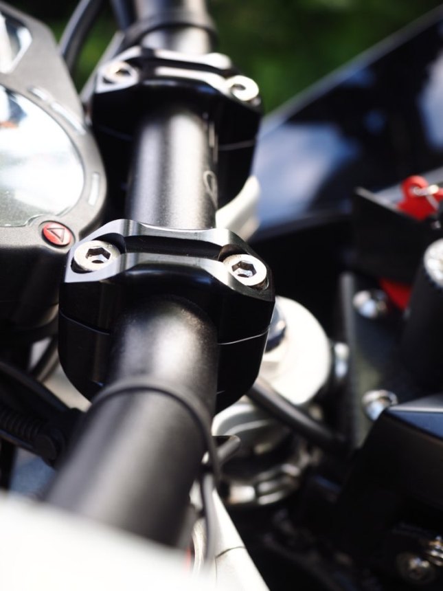

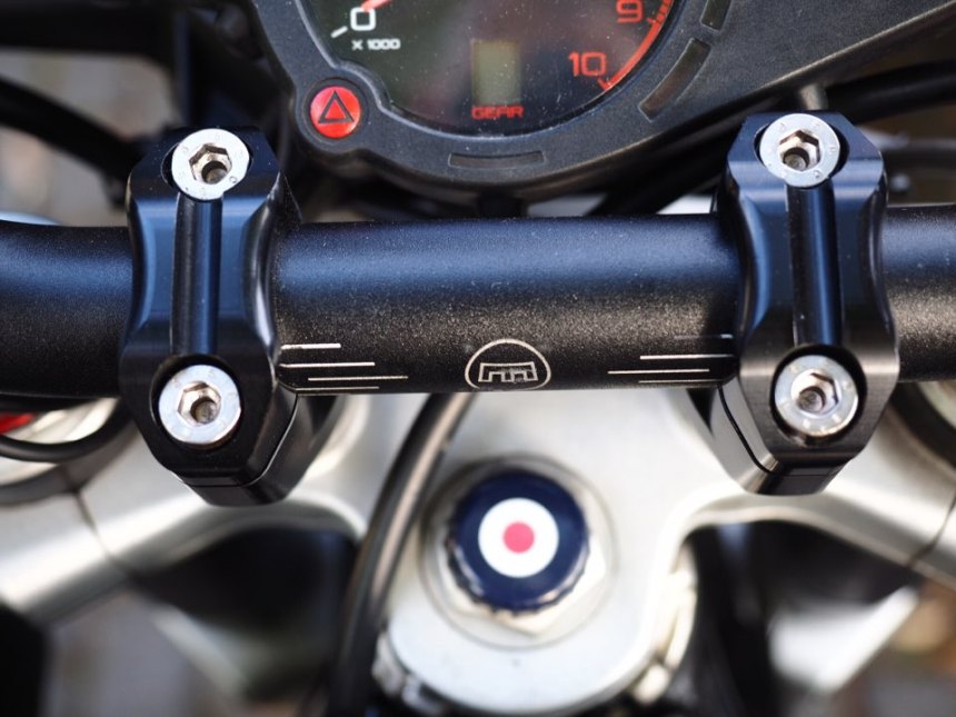

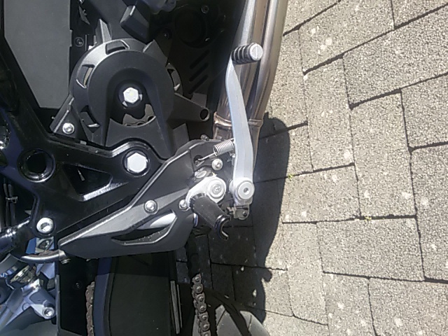

Hier sind ein paar Bilders
- ca. 1 cm ging wech ...
- Ende.jpg (113.36 KiB) 7213 mal betrachtet
- der untere Höhenunterschied ist für das Raspeln auf der Strasse relevant
- Raste3.jpg (63.51 KiB) 7213 mal betrachtet
- durch den Verstellmechanismus kommt die Raste breiter. Man kann sicher besser sägen, als ich es gemacht habe ...
- Raste2.jpg (79.61 KiB) 7213 mal betrachtet
- die Striche am Fersenschoner zeigen ungefähr den oberen Höhenunterschied
- Raste1.jpg (83.93 KiB) 7213 mal betrachtet
- gibt es in schwarz und "natur"
- Klemm2.jpg (69 KiB) 7213 mal betrachtet
- etwas vor, etwas runter. PASST
- Klemm1.jpg (97.42 KiB) 7213 mal betrachtet

Kann man die Verhütung nicht einfach entfernen? Darunter stecken doch Standard Husqvarna-Rasten oder nicht?Long_John hat geschrieben:Sehr schön!
Lenkerposition finde ich persönlich ziemlich optimal, weiß nicht, ob das wirklich meins wäre, wenn der noch weiter vorne ist.
Fußrasten finde ich top!!Schauen um einiges besser aus als die originalen, riesigen Gummitreter.
Freundliche Grüße
Etze
Etze
- Firebeast
- Beiträge: 2892
- Wohnort: Aachen
Re: LSL Lenkerklemmböcke und Fussrasten - erste Erfahrungen
Jou, kann man
... sieht deutlich besser aus und ergibt einen Zentimeter mehr Beinfreiheit.
- poifei
- Beiträge: 643
- Motorrad: Nuda R
- Wohnort: Salzburg
Servus.famous hat geschrieben:Kann man die Verhütung nicht einfach entfernen? Darunter stecken doch Standard Husqvarna-Rasten oder nicht?Long_John hat geschrieben:Sehr schön!
Yep kannst entfernen. Hab ich schon am Anfang gemacht.
SG.Toni

@Claus. Du hast die Rasten auf ca. 1cm höher eingestellt, aber nicht weiter nach hinten.
Wie hat sich das beim Kurvenäußerem Bein ausgewirkt? Kontakt Bein/Motorrad.
Ist ja durch die schmale Sitzbank und Tank ja auch nicht so optimal bei der Nuda.

Gut wird das erst mit einer Racing Fußrastenanlage. Aber so geht das schon besser als Original
. Das Seitenteil ist ja auch nicht wirklich für Hanging Off gebaut. Man kann sich nicht "einklinken". Die "Unterschenkel-Hakentechnik" am Sitzbankrand à la Roli werde ich wahrscheinlich nie lernen
Viele Grüße, Claus.
- ClausB
- Beiträge: 351
- Registriert: 18.05.13 - 19:14
- Motorrad: Nudl R, Corsaro
- Wohnort: 23619
Wenn ich die Raste weiter nach hinten gestellt hätte, hätte ich Höhe verloren
So hatte ich das zuerst. Fuhr sich sehr angenehm. Nur auf der Rennstrecke kam die Stunde der Wahrheit (raspel, raspel)
Die Löcher und Stifte sind ja im Kreis angeordnet.
Viele Grüße, Claus.
