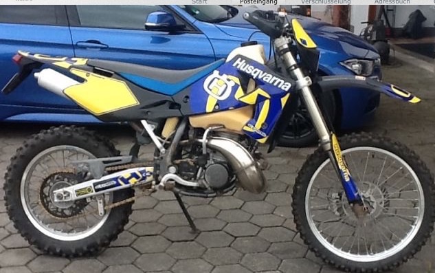

schon länger wollte ich mal meine umgebaute 360er hier zeigen. Es war ursprünglich mal eine 98er.
Da aber die Plastics schon ganz schön spröde waren habe ich gleich was aktuelleres drangebaut. Das Moped ist oft im Einsatz u. absolut Alltagstauglich. Geht immer u. überall.

- Umbau auf Bj.2004
- image.jpg (102.94 KiB) 7182 mal betrachtet

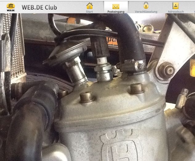

- Zylinderkopfumbau auf Autodeko (Eigenbau)
- image.jpg (110.84 KiB) 7182 mal betrachtet
- mal von hinten
- image.jpg (106.32 KiB) 7182 mal betrachtet
- Mit großem Tank
- image.jpg (85.84 KiB) 7182 mal betrachtet

Wo hast du den Deko-Kopf her?
Wie viel Aufwand war es die Verkleidung zu wechsel und was waren die Ursprungsplastics? (BJ)

Der Deko Kopf ist ein umbauter Serienkopf. Das Dekoventil kann man einzeln kaufen. Der Rest ist ein bisschen drehen, fräsen u. Aluschweissen.
Der Größte Aufwand ist es den Plastiksätze passend zu machen. Da ich keinen 2004er Heckrahmen aufgetrieben hatte musste ein Serien 360er Heckrahmen dran glauben. Das Ding musste zerteilt werden u. für den Gebrauch des Original Luftfilterkastens wieder zusammengesetzt werden. Das war schon tricki.

Von welchen Modellen kommen denn die jetzt verbauten plastics?

Die Teile sind von einer WRE 125 Bj. 2004. Köpfe gibt es immer wieder mal im EBay oder EBay Kleinanzeigen so für etwa 60-80€. Das Dekoventil kostet in Australien ( da wird das für viele Gartengeräte verkauft) mit Fracht nach Deutschland etwa 35€.

Genau diesen Weg bin ich auch gegangen. Ich wollte aber kein mechanisch zu betätigendes Ventil haben, weil mir das an dieser Stelle zu fummelig gewesen wäre. Mir war auch sehr wichtig das ich die Kontur von der Brennraumkalotte nicht verändere. Bei mir sieht man (von der Brennraumseite gesehen) nur ein 3mm kleines Loch. Das Verdichtungsverhältnis ändert sich auch nur rechnerisch aber nicht spürbar. Die Funktion entspricht aber genau dem SGP Kopf aus Australien.

... mein Link zu den Autodekoventilen geht ja immer noch
Hier mal zum Vergleich der SGP Zylinderkopf.

Ich bin für den Link immer noch sehr dankbar. Meine erste Variante war ein über Seilzug betätigtes Deko-Ventil. Das funktionierte auch schon einwandfrei. Es machte halt wie beim Mofa anständig Pffrt beim starten.
Dann bin ich beim stöbern auf den Link gestoßen u. habe mir sofort den 2.ten Kopf so umgebaut. Die 360er lässt sich wie ne 125 "aufziehen" u. der Kickstarter sowie das Gehäuse werdens mir danken.
