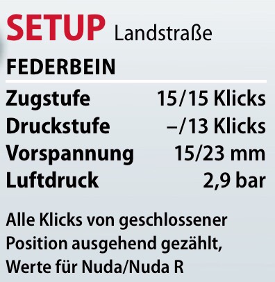

weiss einer wo ich etwas über grundeinstellungen finde?
NUDA R Fahrwerk
NUDA R Fahrwerk
NUDA R fahrwerkseinstellungen gaben und Federbein

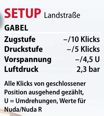

Re: NUDA R Fahrwerk
Das sind die Empfehlungen aus dem Test in der Motorrad:

Re: NUDA R Fahrwerk
Passt ganz gut!
...dazu hatte Motorrad das Federbein verlängert (15mm sichtbar) sowie die Gabel durchgesteckt! Vorspannung brauchst Du vorne nur, wenn Du ein richtiger Brocken bist, die Feder ist schon recht straff
(Negativfederweg sollte vorn wie hinten zwischen einem Viertel bis Drittel liegen, was bei der R-Gabel schwer zu erreichen ist)!
Luftdruck sollte hinten abgesenkt werden (die meisten fahren ca. 2,5Bar - die 2,9 sind für die schnelle Autobahnfahrt als Sicherheit
Bollergruß
